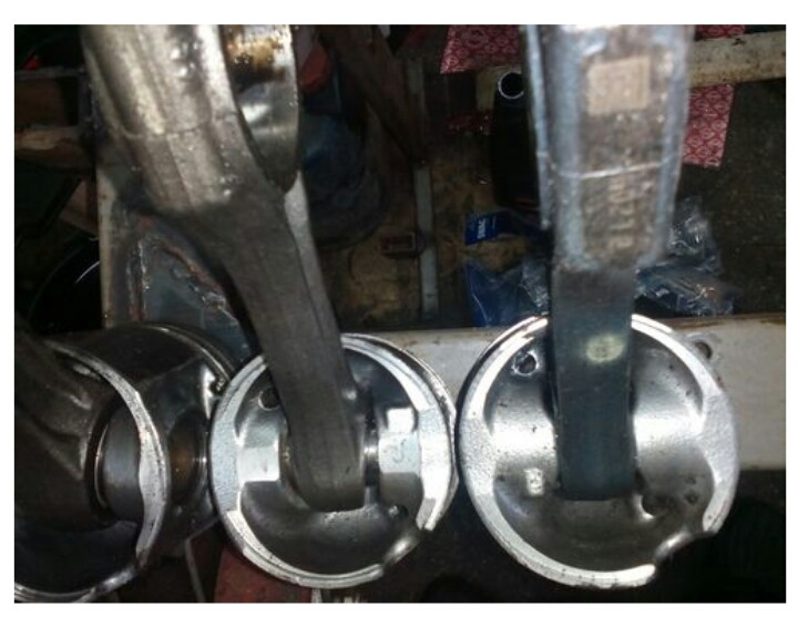

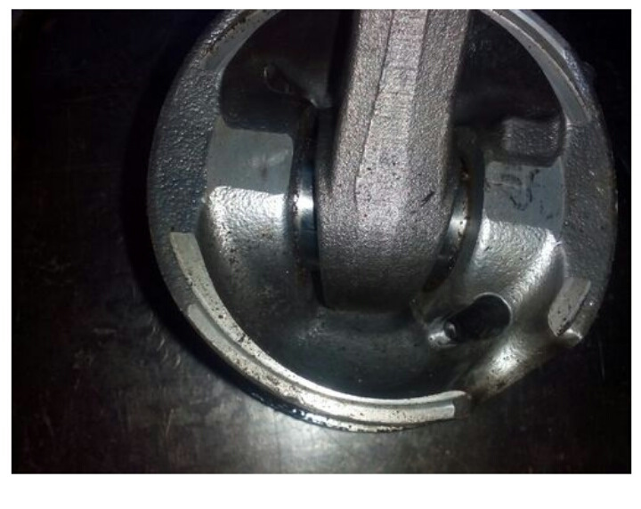

Основная поломка Cummins isf 2.8
Самая распространённая поломка этого двигателя- задир цилиндров. Всё происходит стандартно, верхнее поршневое кольцо истоньшается с 3 до 1,2 миллиметра и в конечном итоге ломается на несколько частей и уже обломки этого кольца раздирают цилиндр.
Сам поршень тоже приходит в негодность, так как канавка верхнего компрессионного кольца с 3 мм увеличивается до 5мм. И при этом в цилиндре нет износа, как такового.

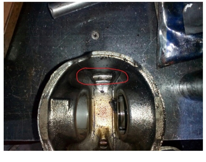

Давайте рассмотрим сам поршень Камминз исф 2,8 и сравним его с другим. Учитывая мою специализацию в ремонте Максусов мне было проще найти негодные поршни от Максуса и Камминза, которые было бы не жалко распилить
Как видно, конструкция не отличается принципиально. Изначально у меня была идея, что поршня Камминз выполнены более массивно, в результате чего камера сгорания в поршне недостаточно охлаждалась

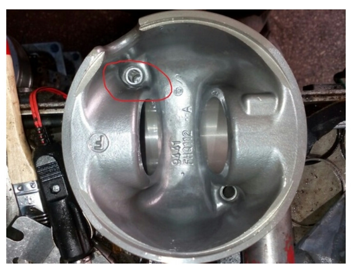

Масляная форсунка бьёт струю масла непосредственно внутрь поршня и попадает в специальную полость, под камерой сгорания. Эта полость выступает в роли «холодильника» для поршня. В камере сгорания температура 800-900 градусов по Цельсию. Конечно же рабочую поверхнось поршня необходимо охлаждать изнутри, для этого и служит эта полость. Теперь рассмотрим отверстия для попадания масла в «холодильник»
Как можно заметить отверстия для попадания масла внутрь поршня (я выделил их маркером) определённо разные и на поршне Максуса отверстие настолько велико, что масло туда будет попадать практически всегда, помимо этого сам поршень изнутри выполнен в форме воронки и постоянно подводит масло к попаданию в отверстие.
К сожалению отверстие на Камминзе, для попадания масла в полость, действительно невелико и для полноценного охлаждения масло должно попадать туда под достаточным давлением. Хотя и понятно, исходя из конструкции поршня, что масло попадает внутрь поршня только, когда он будет в положении НМТ( нижняя мёртвая точка), логично предположить что, чем больше масла попадёт внутрь, тем лучше охладится поршень. Так что же, неужели проблема в неправильной конструкции поршня? Конструкция поршня Камминз не является единственной в своём роде.
Это разные поршня от разных двигателей и разных производителей, здесь есть и от Мерседеса с двигателем 651 2,2cdi и фольксваген 2,5 tdi двигатель r5 который устанавливался на Туареге и Мультивене, и фольксваген 2,5 Т4. Но подобных проблем на этих двигателях нет. Почему же они существуют на Камминзе? Логично предположить, что масла попадает внутрь поршня недостаточно.

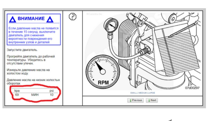

Итак. Есть официальная документация производителя Cummins Quickserve. И раздобыв эту документацию я ознакомился с заложенными техническими данными из которых стало ясно, что максимальное давление на этом двигателе должно быть 4,5кг, а давление на рабочей температуре и 0,85кг считается нормальным
На фото видно что давление должно быть до 10psi то есть 0,7кг.см. То есть это заложенные данные и с этим давлением мотор должен работать нормально. Но ведь нормально он не работает, и как результат я занимаюсь его ремонтом. Как будет охлаждаться поршень с таким давлением масла?
При этом стоит поднять обороты двигателя до 1500 и давления уже будет 2,5 кг и этого будет хватать с лихвой. В итоге получается так, что чем больше машина едет, тем лучше для неё, а если машина экскплуатируется время от времени и больше стоит на холостых оборотах, тогда мотор и изнашивается. И как показывает практика именно так и происходит, кто-то доволен мотором и счастливый пишет на форуме что машина прошла уже 800тыс.км, а на ремонт к нам попадают почти всегда с пробегом до 100тыс.км. Полагаю, что в реальности мы имеем дело с откровенной лотереей, кому как повезёт. Если у двигателя на прогретом состоянии будет давление 1,5 и выше тогда он будет нормально работать, а если меньше тогда его ресурс будет 60-80тыс км.
