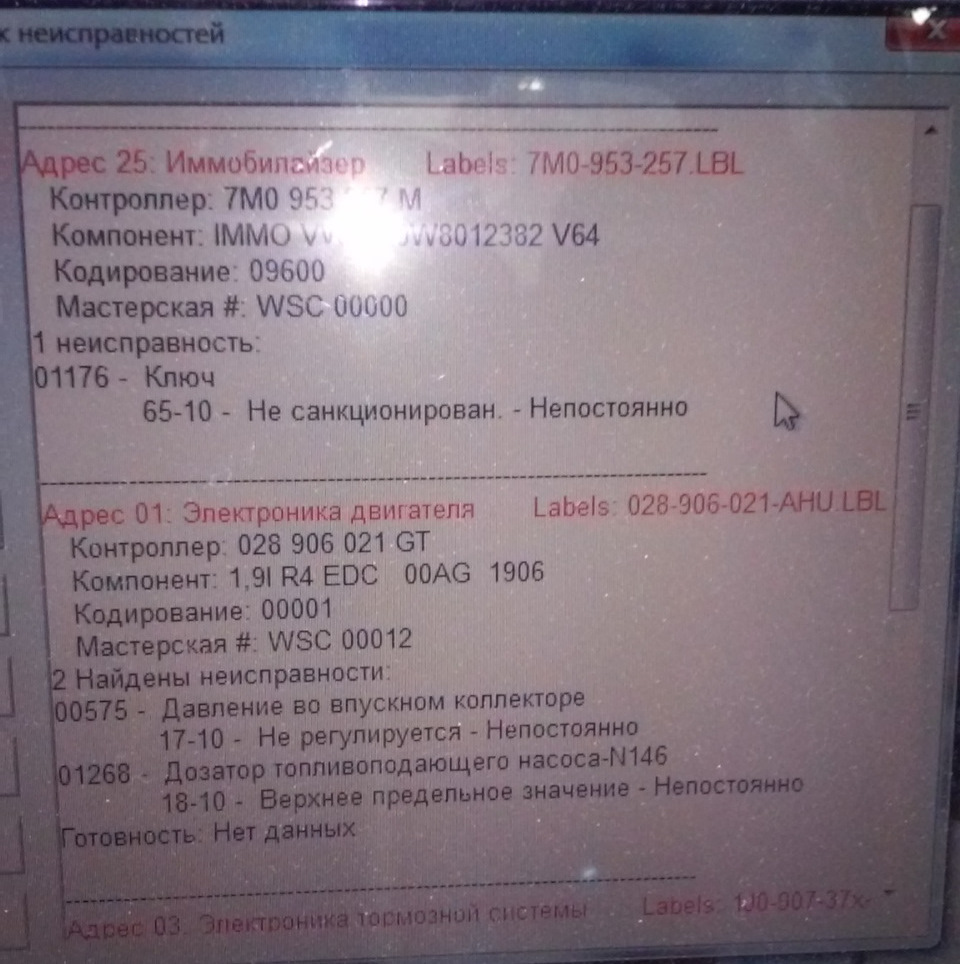

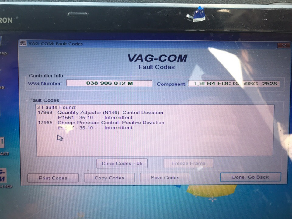

Восстановив нерабочий шнур (VAG-com) я принялся читать ошибки с блока управления! Конечно записал значение напряжения на индуктивном датчике, на этой машине (0,680V) и значение подачи топлива (5,4-5,8).

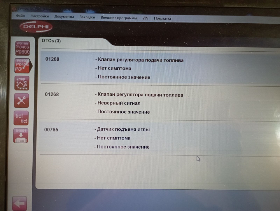

Ошибки стирались! Я по необходимости ездил на машине ощущая себя овощем! Перечитал очень много информации по поводу этих ошибок в инете, 01268 — Дозатор топливоподающего насоса -N146 эта ошибка меня пугала! Есть много статей о разборке, чистке, сборке и регулировке этого датчика. Я понимал, что надо лезть в топливную аппаратуру, чего мне делать очень не хотелось! Провел некоторые измерения в разъёме ТНВД: все данные сопротивления обмоток датчиков были в норме!

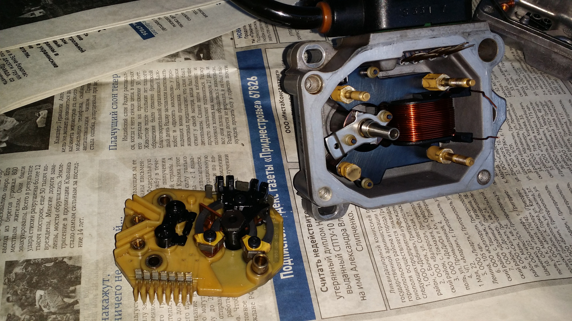

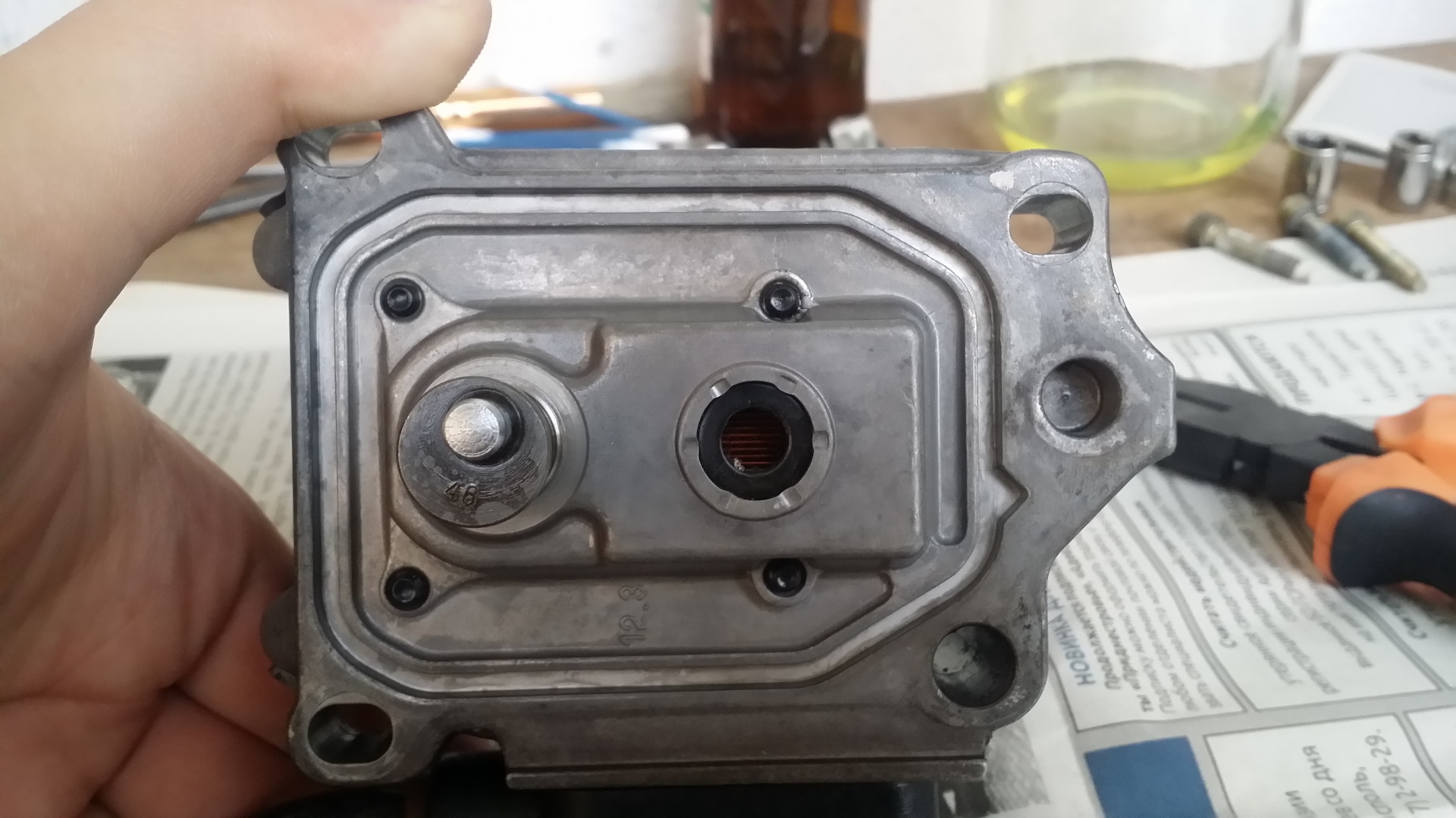

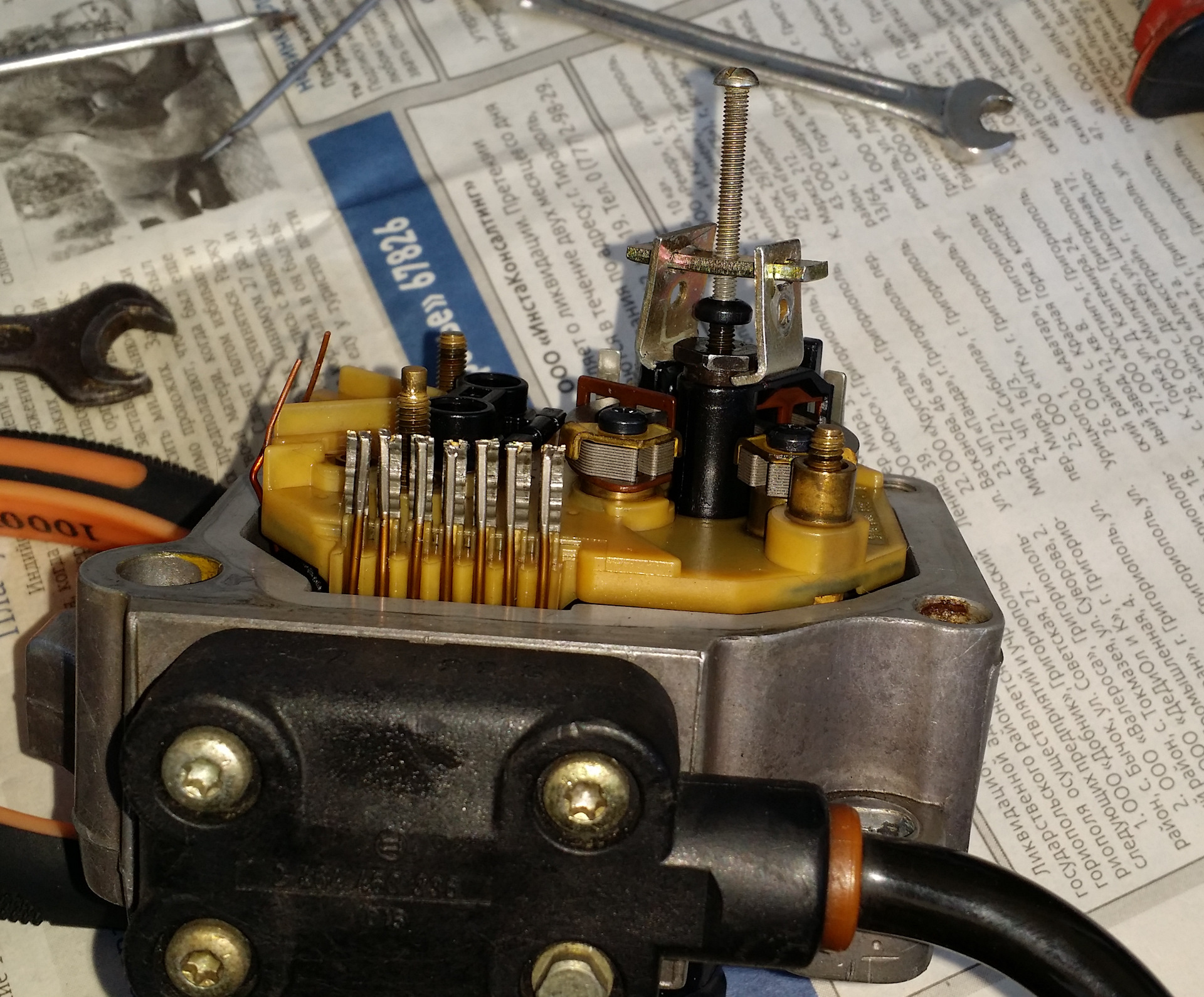

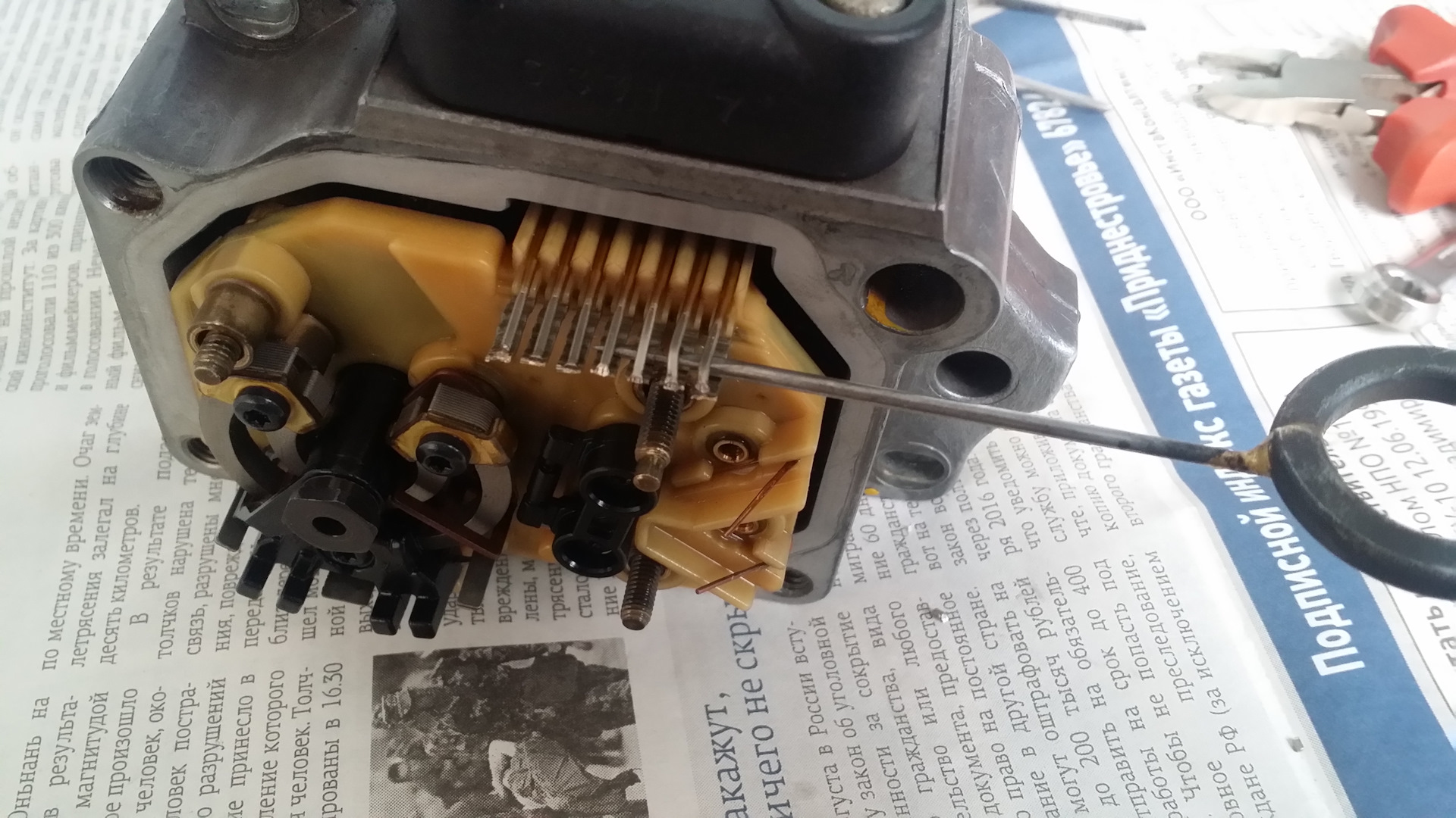

Собравшись духом начал разбирать голову топливного насоса. Оставив отметки на голове и на теле ТНВД, чтоб потом после чистки и регулировки было легче выставлять подачу. Снимать его надо очень аккуратно без резких движений. Скинув крышку и слив остатки топлива, открылась такая картина!

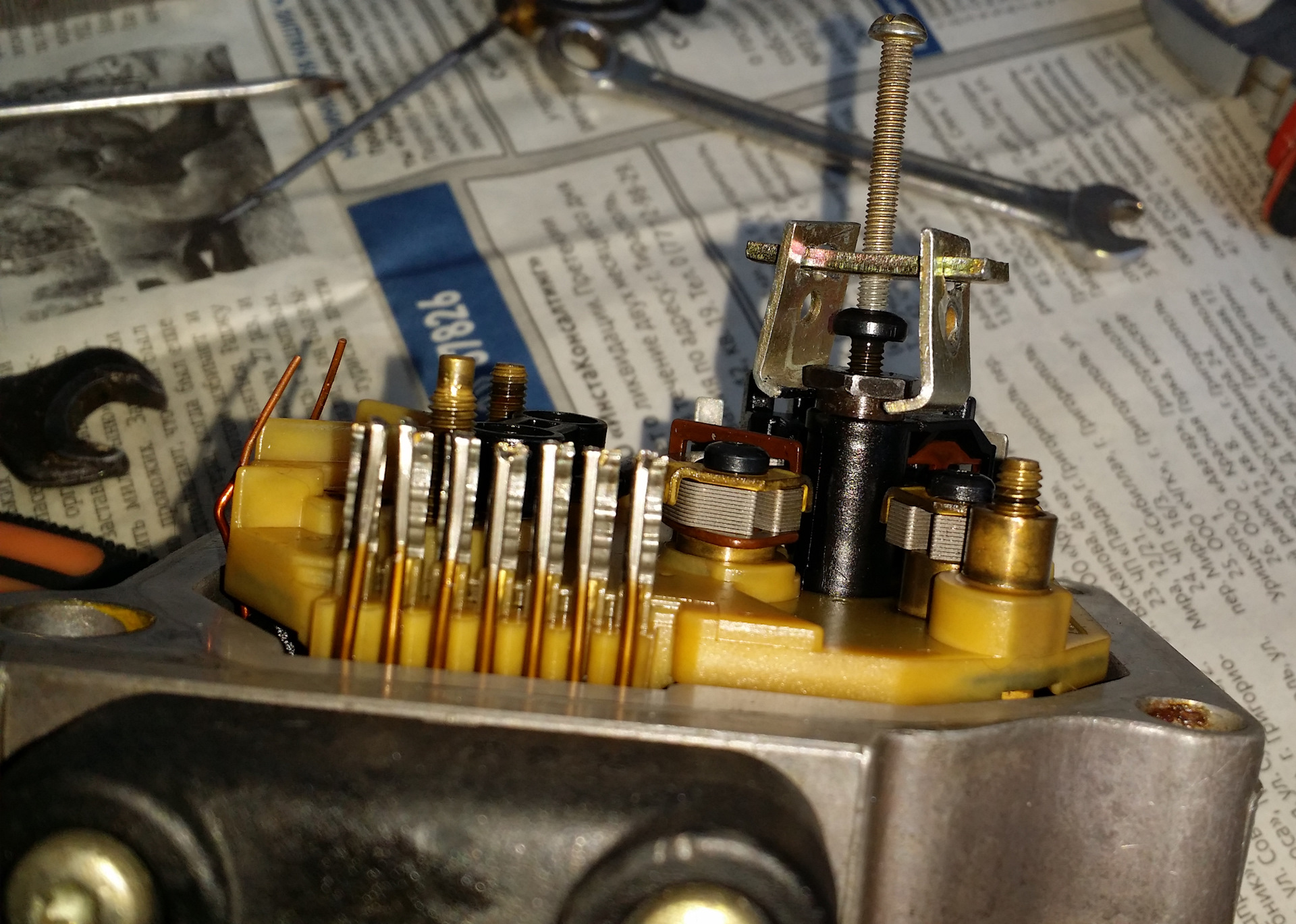

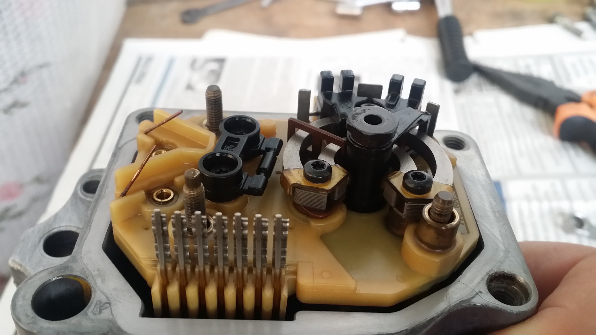

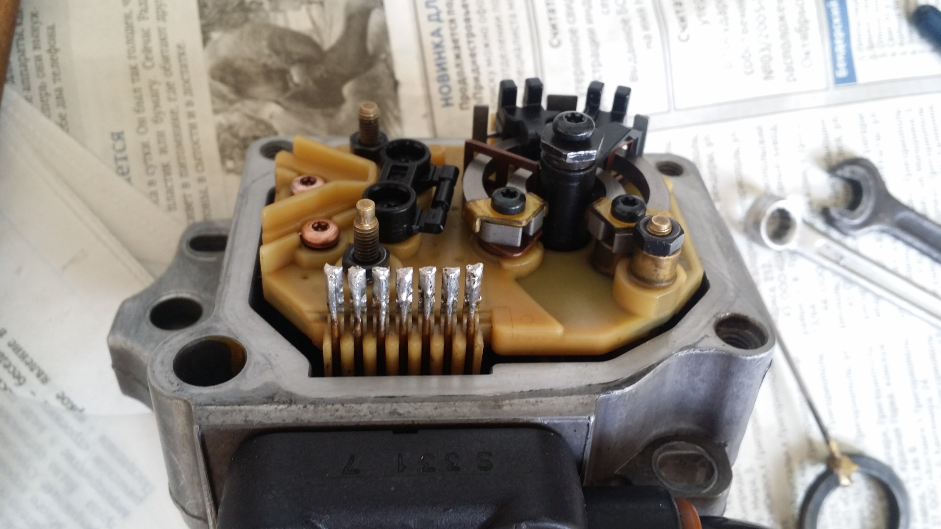

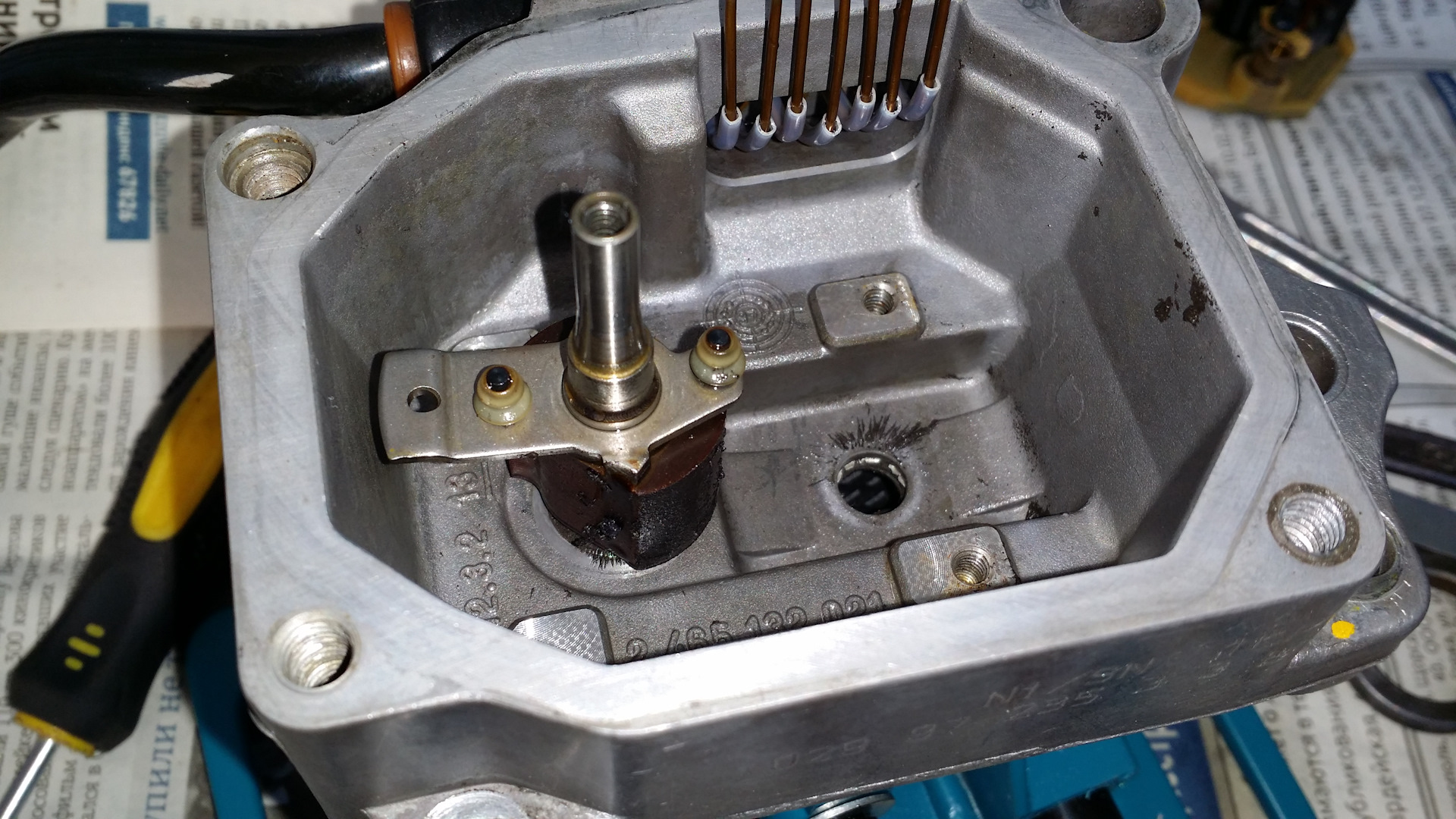

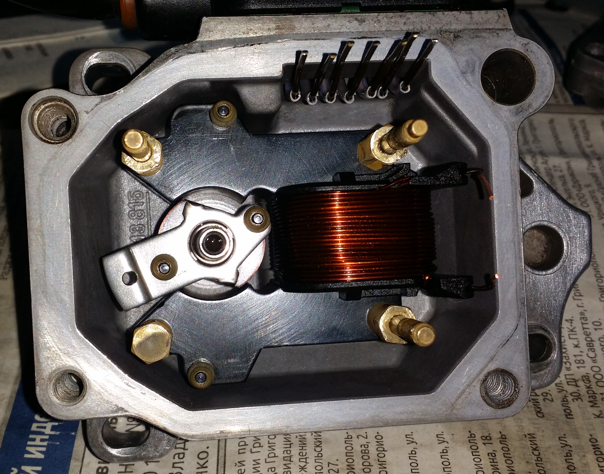

Начиная разборку, запоминал и фоткал как и в каком положении всё установлено. Открутил пару винтов (с левой резьбой) прижимающих контакты катушки электромагнита (э/м). Открутил винт индуктивного датчика, но снять подвижную часть так и не получилось! Для снятия подвижной части рамки, был придуман на скорую руку съёмник. Без этой штуки, снять рамку не сломав, просто не получится! Про снятие этой рамки толком нигде, ничего не сказано! Может кому пригодится!

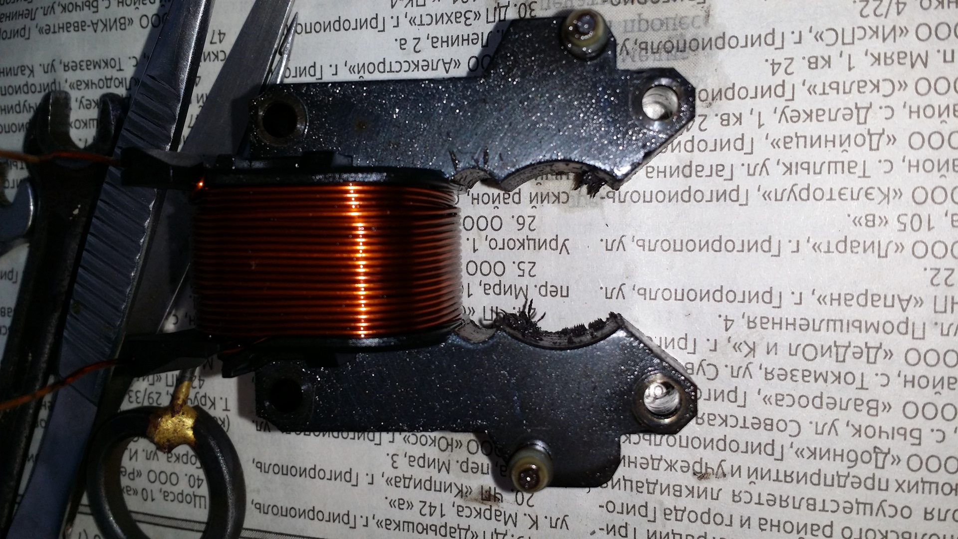

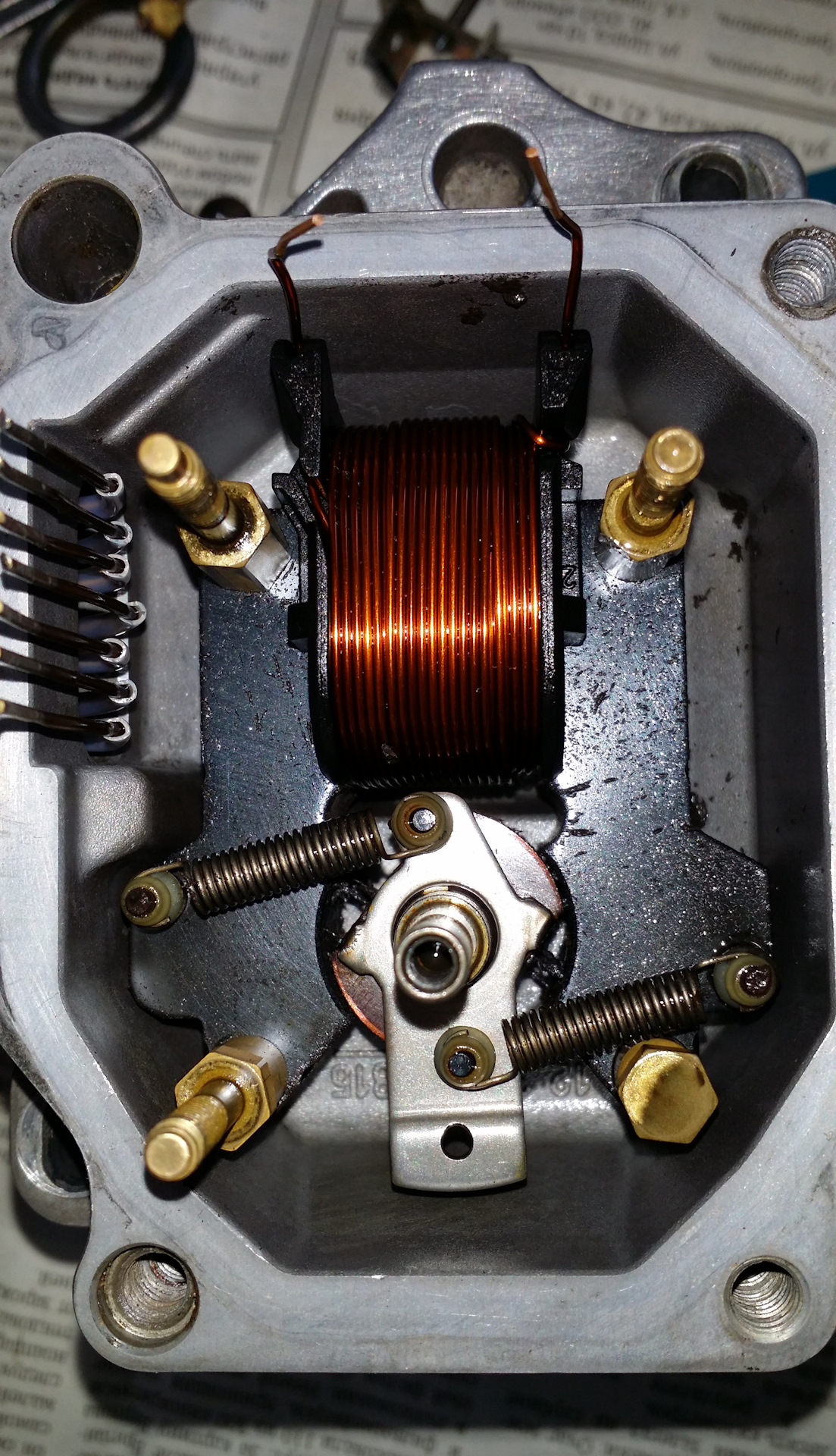

После снятия рамки датчика с платой, все осмотрел. Между электромагнитом и подвижной частью множество грязи и металлической стружки. За 20 лет впервые производится чистка не пригодного к ремонту датчика! Все отмыв и отчистив, собираю в обратной последовательности. Контакты хорошенько пропаял, рамку датчика не затягивал контрящим винтом. Это делал после установки в авто и регулировки напряжения рамки. Аккуратно установил голову ТНВД и отрегулировал подачу. Установил новые прокладки из ремкомплекта.
Стер все ошибки, дал машине поработать и подправил подачу после прогрева до рабочей температуры.
После чистки и пробного заезда, ошибка больше не появляется!

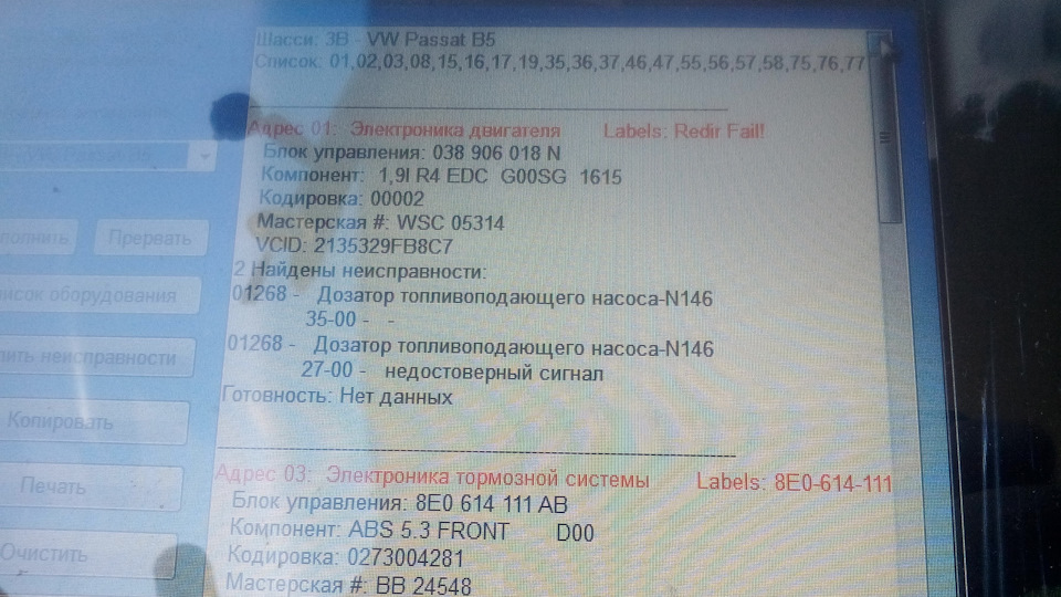

Привет. подскажи пожалуйста номиналы сопротивлений МУКТ ТНВД, и по пинам разьёма если есть инфа как прозванивать. А то у меня так же как и у тебя ошибка 01268 35-00, но двигатель даже не схватывает. Думаю катушка в обрыве, 5 и 6 пин прозванивал — ничего.
такая же ошибка вылетает при попадании воздуха в топливную магистраль…
Ошибка не стерается
тогда скорее всего придется залазить в тнвд

Видимо в моем случае повлияла грязюка попавшая между подвижной частью датчика и э/магнита.
