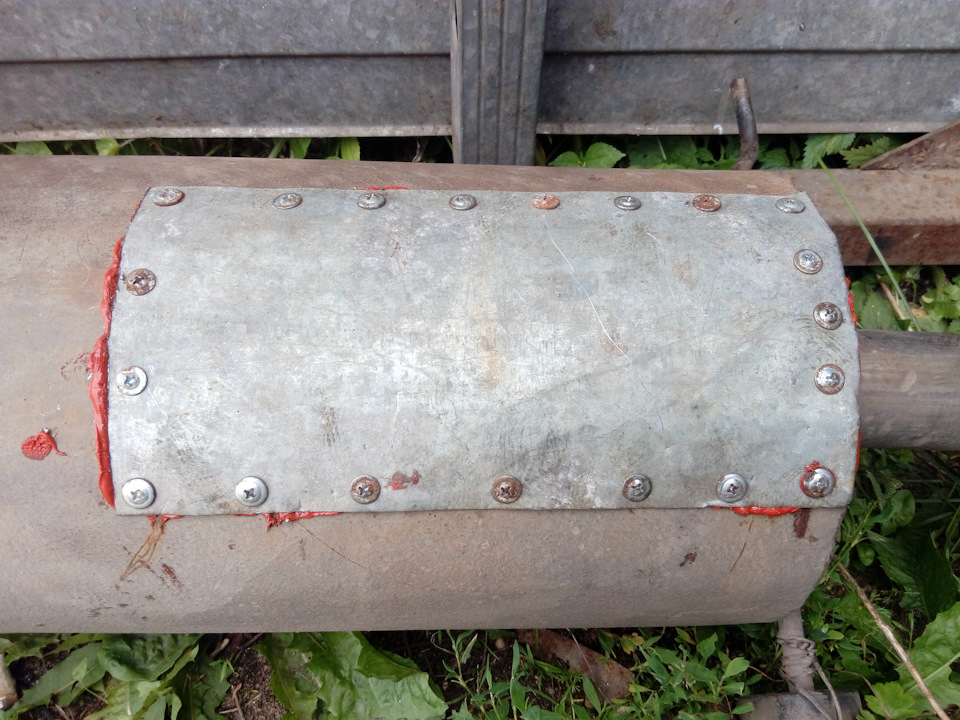

3) Отремонтировал дырявый глушитель! Притом без сварки. Хотя она была.
Брат жены (механик) сказал, что металл хреновый уже и электросваркой повредится.
Поэтому сделал из оцинкованного железа заплатку.и посадил на жаропрочный герметик саморезами.
Фотоотчет ниже.

Надолго хватило?
Надолго
Рядом с прогоревшими местами металл, как фольга. Сварка будет прожигать всё вокруг. Я у себя недавно часть трубы от резонатора варил. Дырка на дырке получалась. Вырезал латку из трубы(кусок трубы для латок специально) и наваривал на горелое место.
У меня глушак не прогорел.
А проржавел.
Внутри вода была
Да я не о том как и что, а про состояние металла для сварки имею в виду.

Что б не застаивался конденсат в банке нужно просверлить маленькую дырочку снизу.
та дырок было сам видишь сколько)
Ну раз вода собиралась значит изначально не было. У меня глушак когда разворотило то часть метала пришлось срезать и новый наварть.www.drive2.ru/l/5152184/

Тот что "от" превратится в друшлаг пока твоя латка чуть подржавеет. Их из фольги делают.
