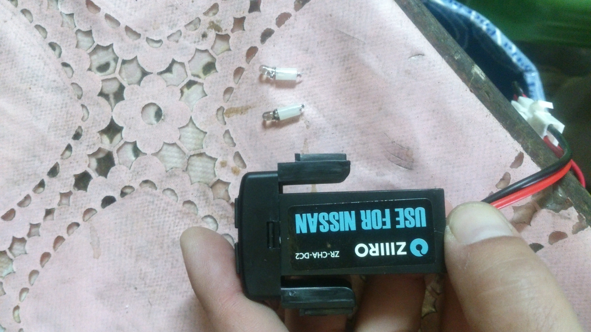

Цена на этот разъем от 200 и до … Мне понравился такая.

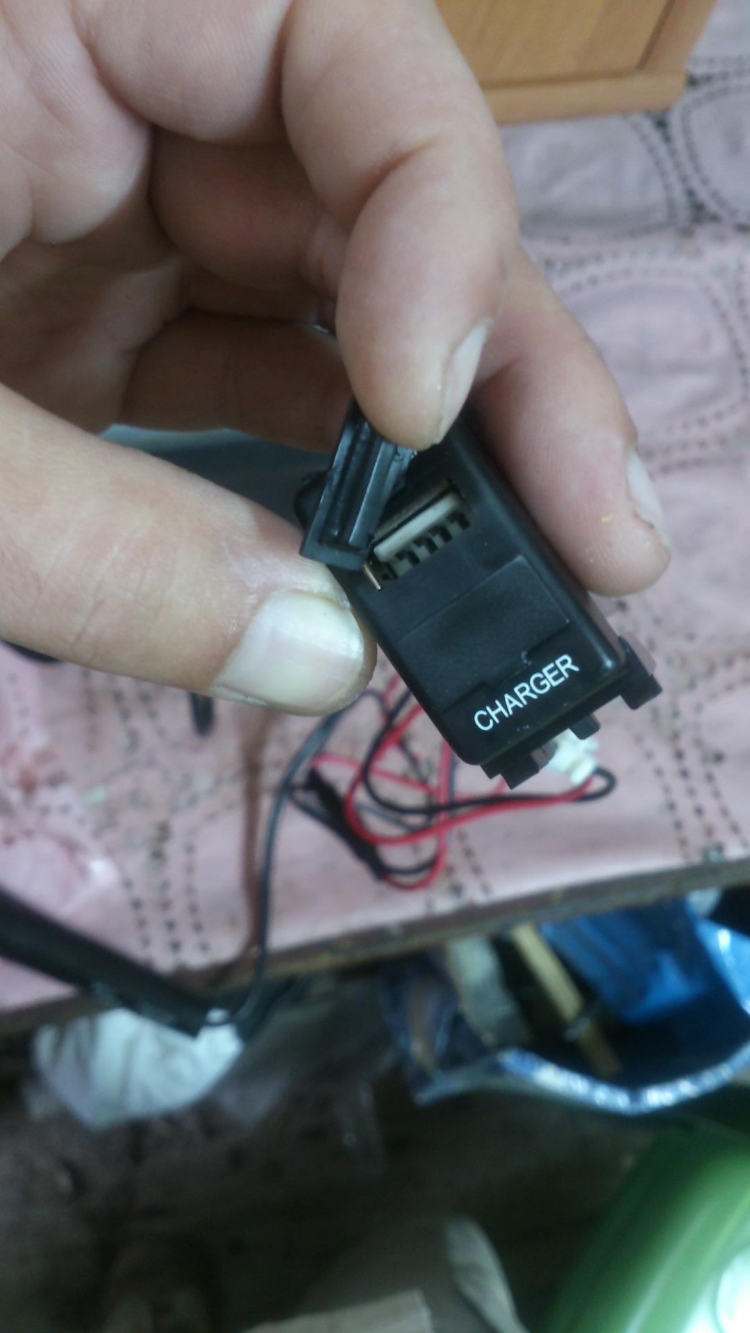

После получения требовалась доработка. При подключении возле гнёзд горят два назойливых синих диода. У нас подсветка "янтарная". Не порядок! Разбираем розетку, выпаиваем два этих самых диода и теперь можно ставить.

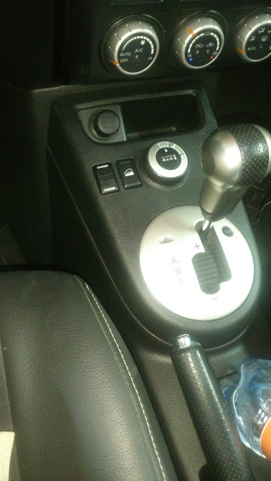

Снимаем центральную консоль, вытаскиваем заглушку и ставим новую розетку. Но не так все просто. Одна защелка больше, чем положено. Была подпилена надфилем с верхней стороны. Все встало на место.

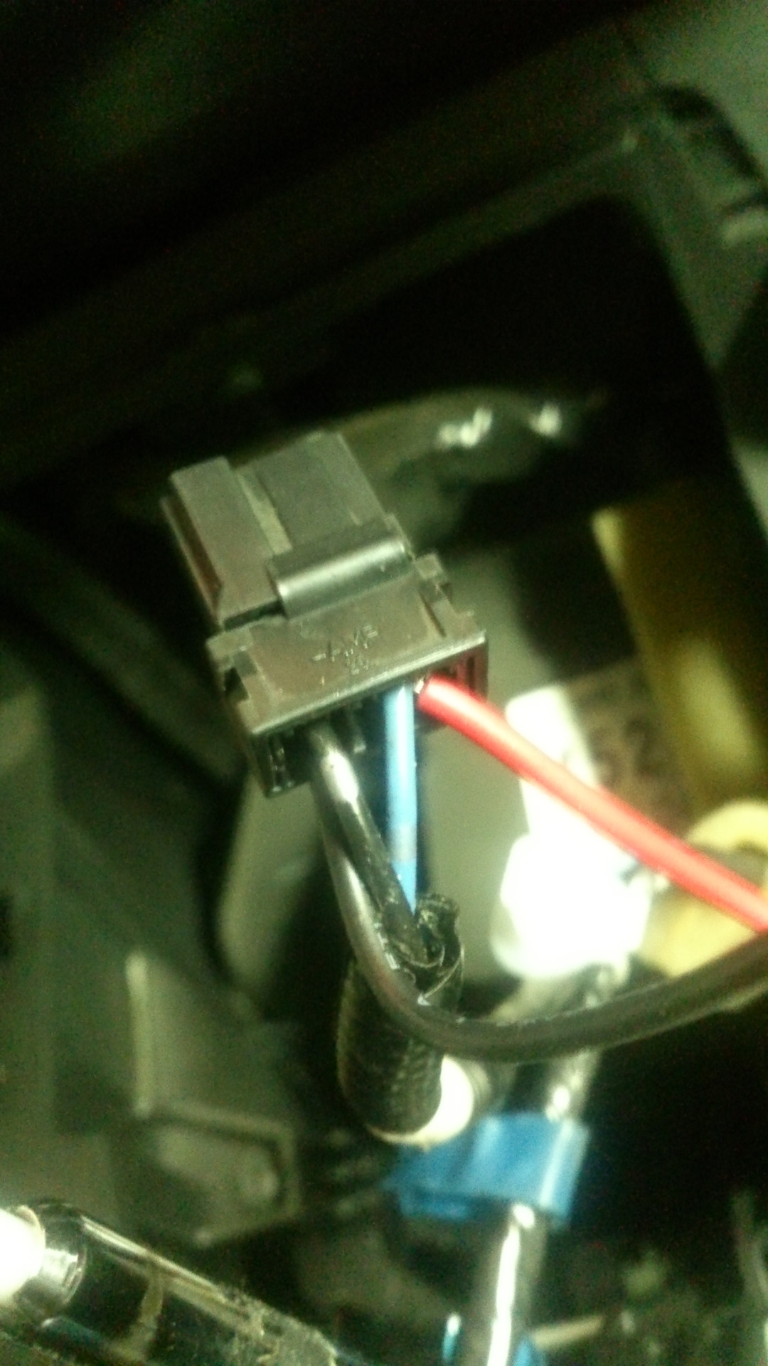

Разбираем разъем прикуривателя, вытаскиваем пины и припаиваемся к ним. Собираем все в обратной последовательности. Теперь прикуриватель свободен и появились два разъема USB для зарядки гаджетов.

Каким чудом к пинам подключился?
На фишке фиксатор снимаешь, а потом внутрь иголкой отжать защелки. И вытаскиваешь. Там просто просветит в фишку, увидишь.
