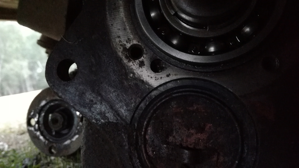

Добрый день.
Решил просветить чтобы впредь люди знали что да как. В прошлом году разбирал КПП, поменял там подшипники и синхроны, потом собрал все, поставил кпп и началось. А началось что масло из КПП стал перебрасывать в колокол сцепления. Сразу подумал что сальник не держит, что другой размер поставил. Почитал интернет и понял что кожух первичного вала имеет отлив, короче дренажный путь стекания масла из кожуха и кожух крепится только в одном положении.
вот она выемка стекания масла. Оказывается я неправильно поставил кожух, выемка смотрела вверх. При стягивании кожуха я не обратил на это внимание, прокладку самое главное правильно поставил. А вот и дренажное отверстие стекания масла
Пружина у сальника слетела это я сам руками натянул пружину в фото. Сейчас буду по уму ставить. Посмотрим что будет. Да и выжимной поменяю.
