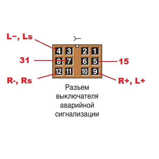

Добрый день!
К хорошему привыкаешь очень быстро, поэтому функция мигания ламп поворотников при нефиксированном кратковременном нажатии на подрулевой переключатель на Форде мне нравилась.
Решил реализовать это и на ниве.

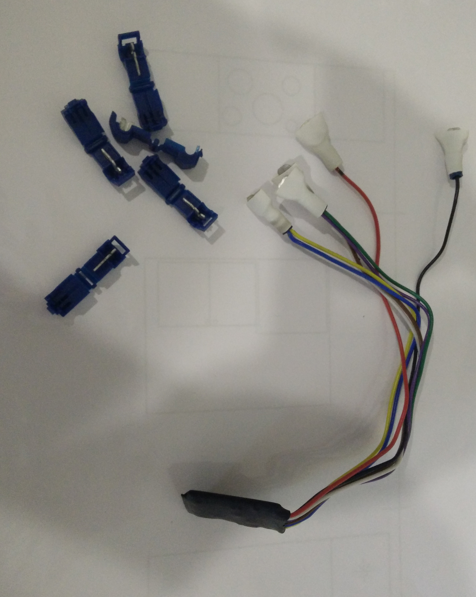

Для этого приобрёл блок управления прерывателем указателей поворота 374.3787, 5 ответвителей ОВ-Т и 5 штырьевых наконечника (были заранее). Правда лучше брать типа РПИ-П(н), а не РПИ-П, т.к. термоусадкой пришлось делать защиту.
Подготавливаем сам блок путём установки штырьевых наконечников.

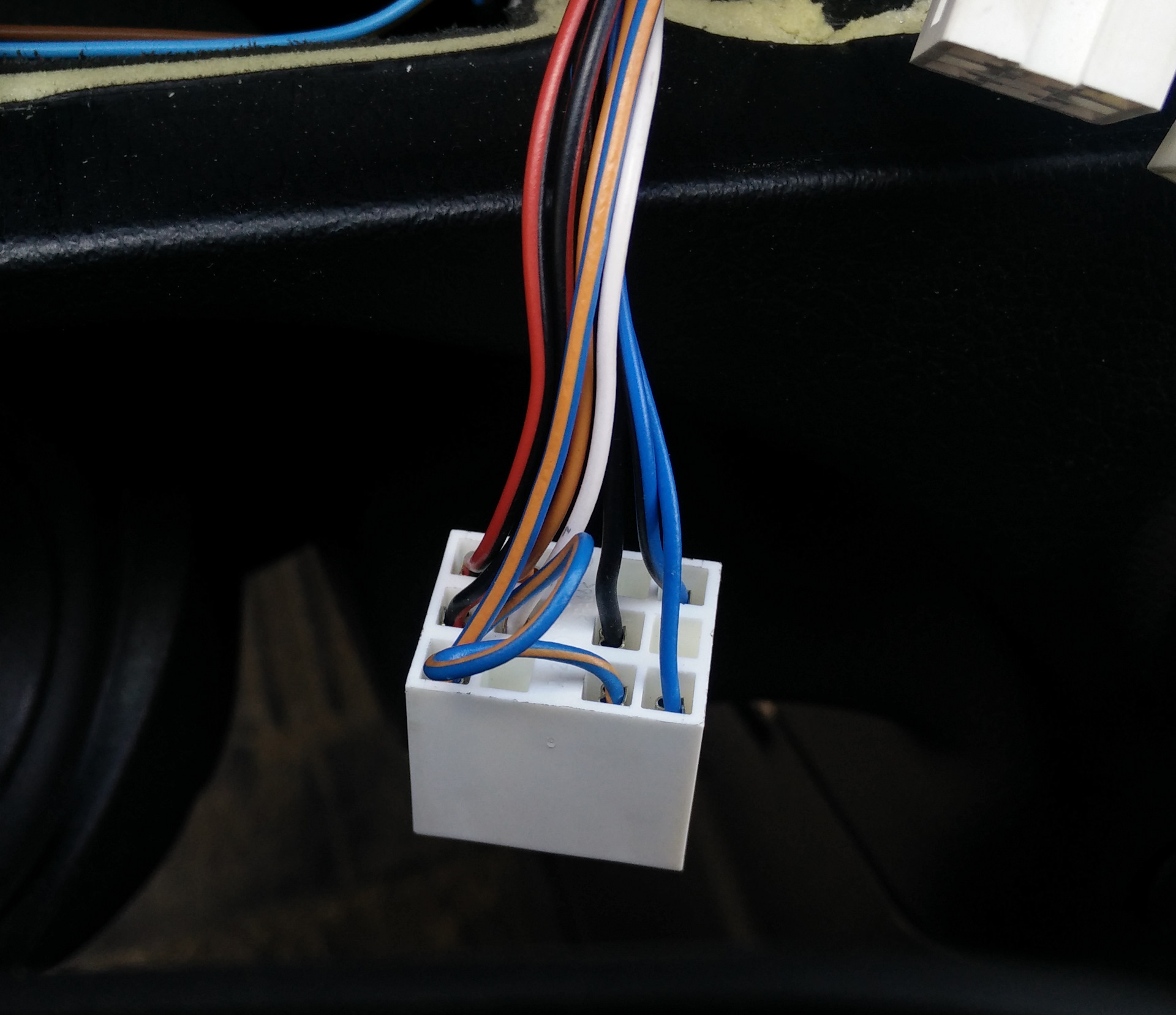

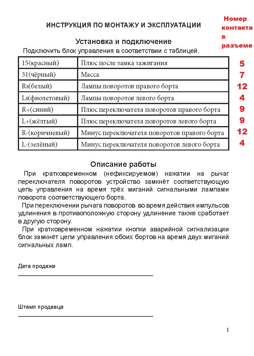

Подключение достаточно простое, к соответствующим проводам разъёма выключателя аварийной сигнализации подцепляем блок:
49а — R+, L+ (9)
49аR — R-, Rs (12)
49aL — L-, Ls (4)
Остаются 15 (5) и 31 (7) .
В итоге имеем:

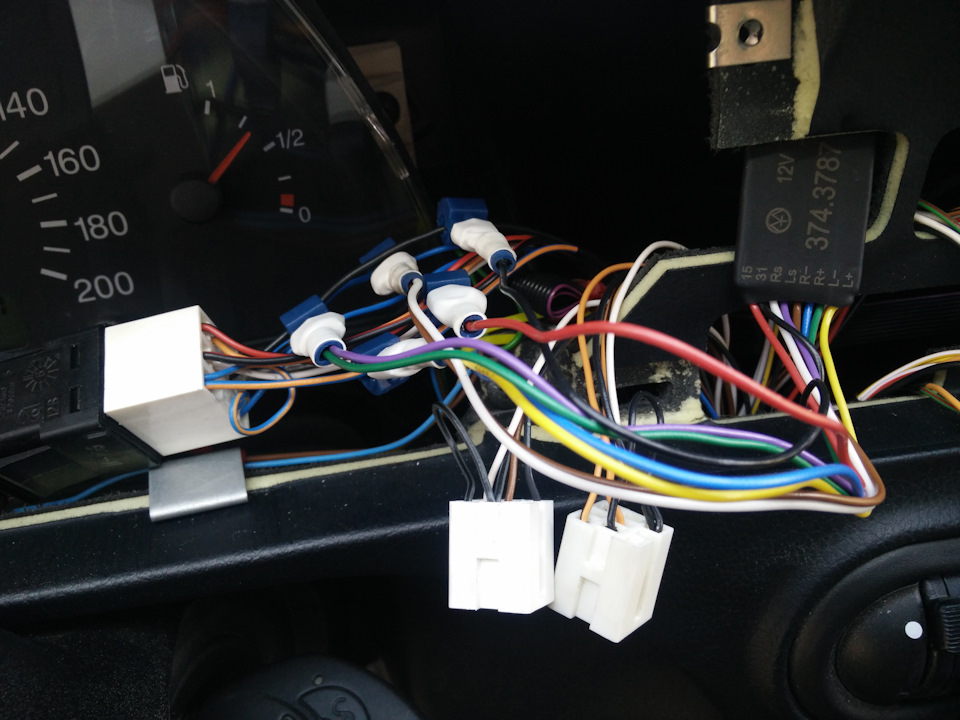

1. при нажатии в нефиксированное положение подрулевого переключателя поворотники моргают 3 раза
2. при нажатии и отпускании кнопки аварийки поворотники моргаю 2 раза (типа "Спасибо").
Всем удачи!

Вот укурышы калужские, нельзя было внутри блока все организовать, чтобы по паре проводов в один пин не ставить? Ну реально может я тупой электрик, но этой схемы не понимаю.
Ошибка на 4 разьеме должен быть — L-
Спасибо. В тексте написано верно, а в картинке ошибся.
Специально в 3 местах описывал контакты, чтобы было понятнее.
все вешается на разьем аварийки?
Да, всё нужные провода есть на кнопке аварийки
