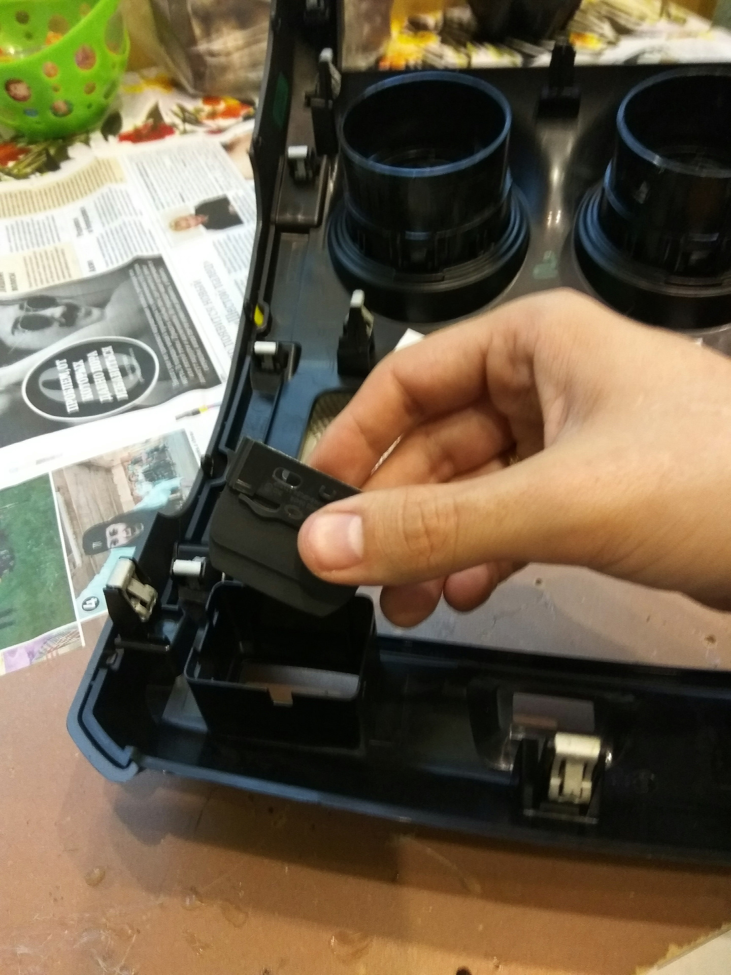

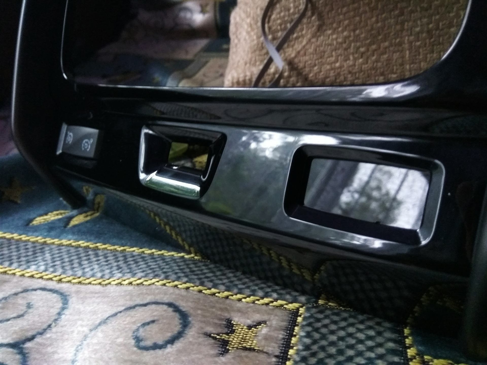

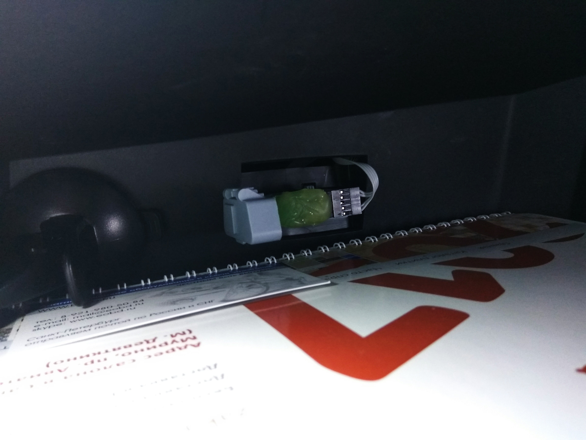

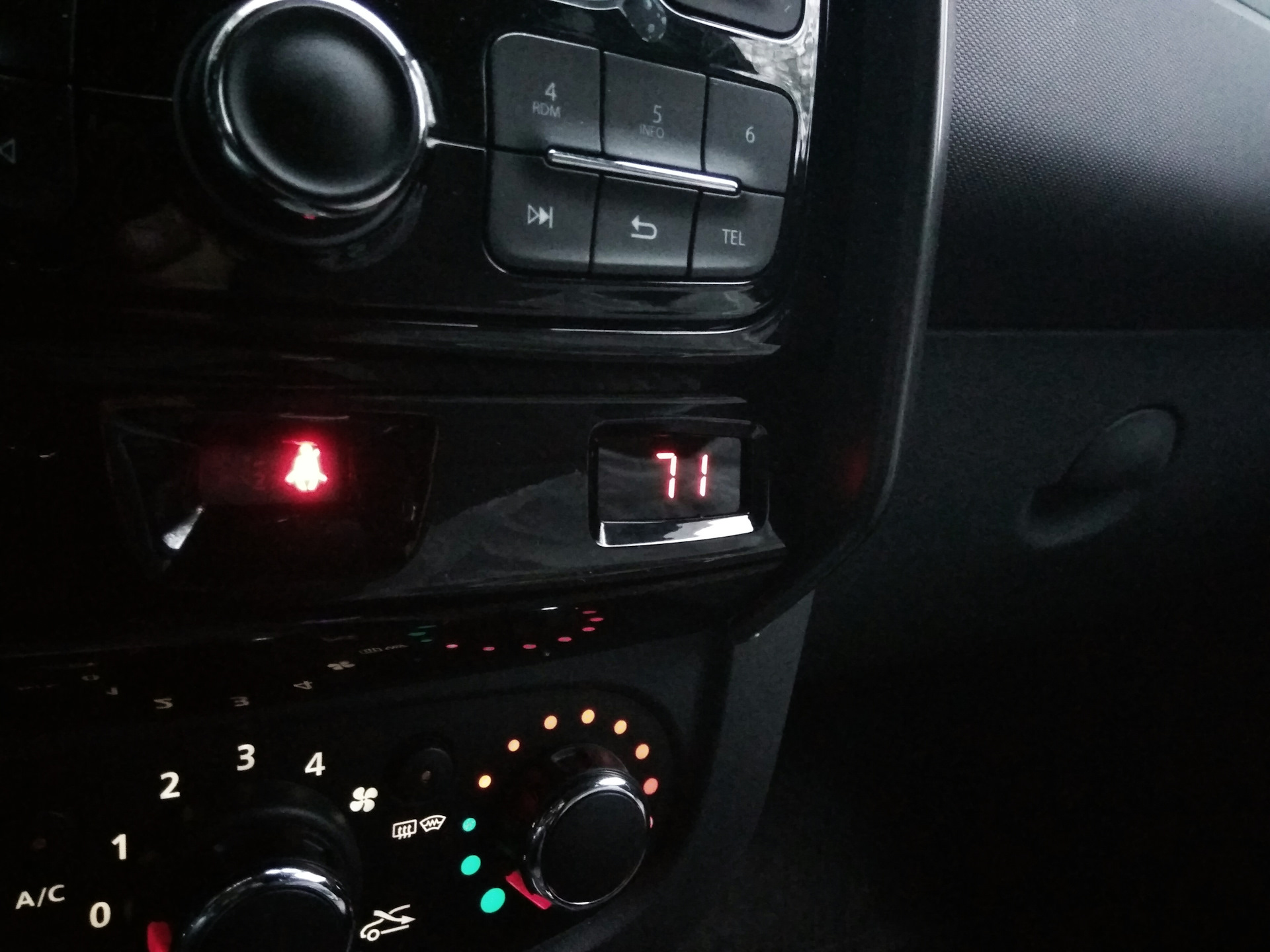

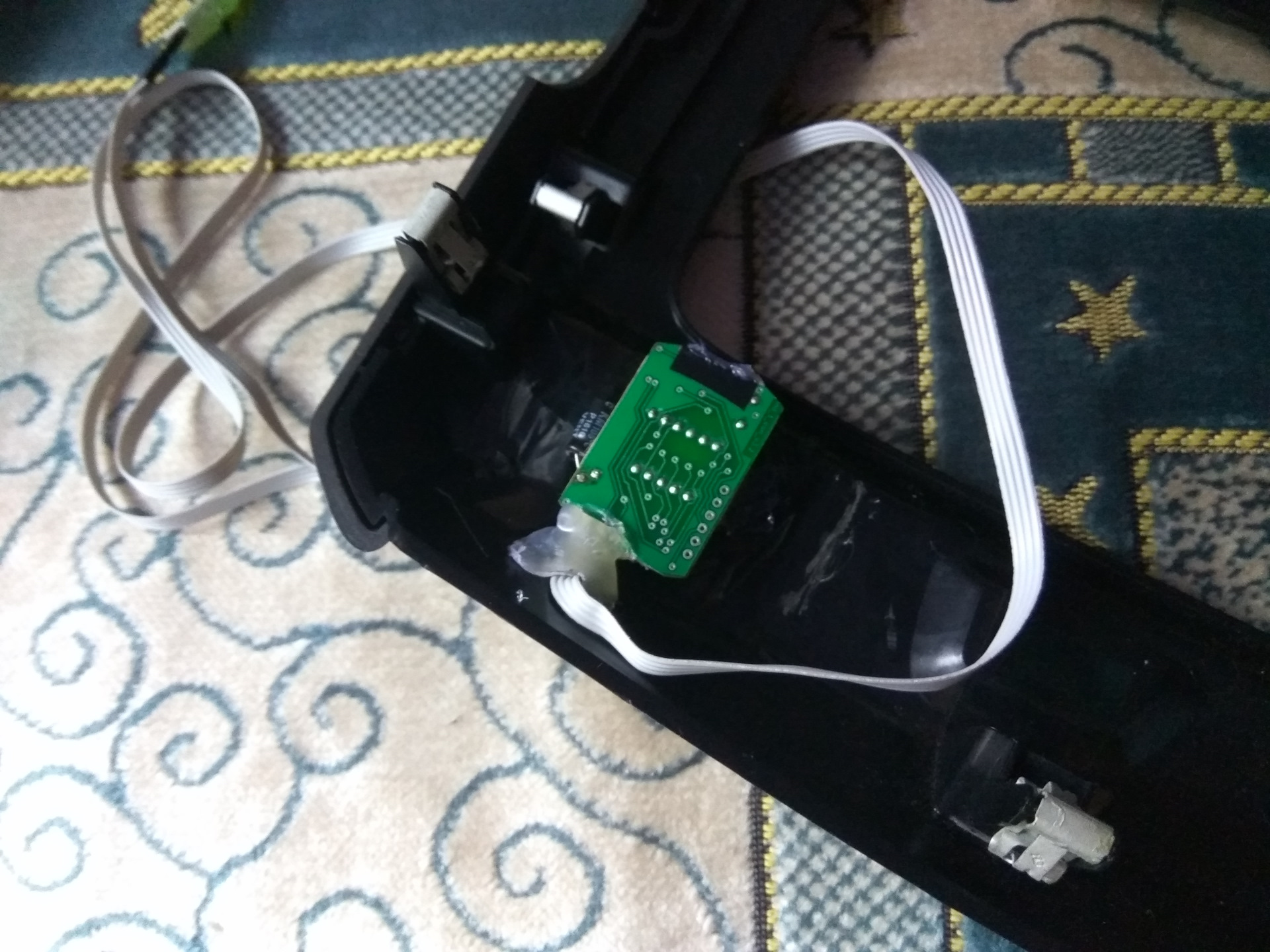

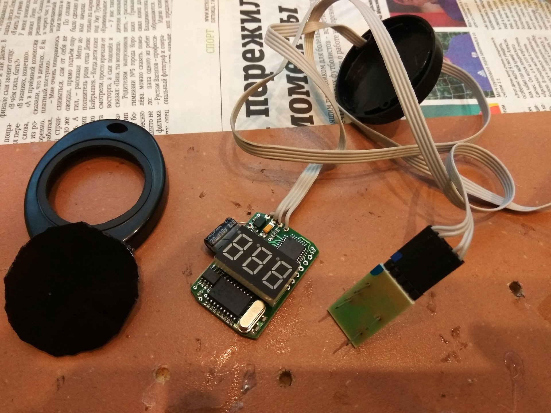

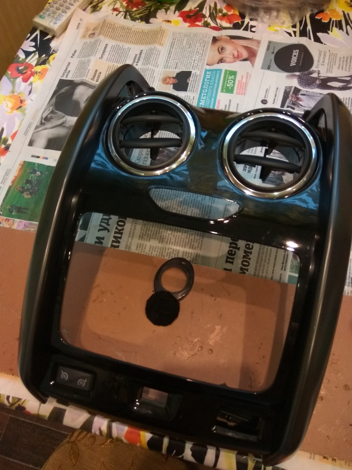

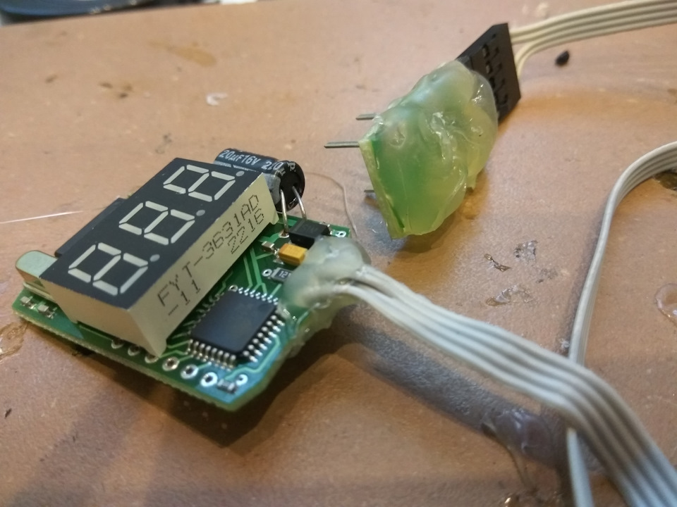

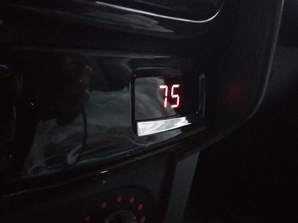

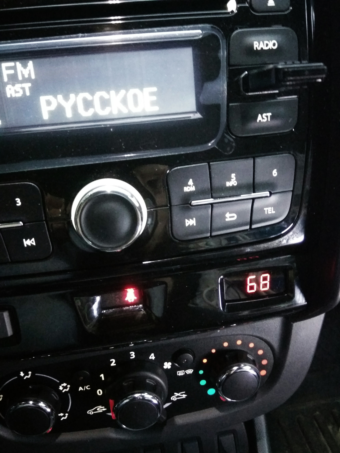

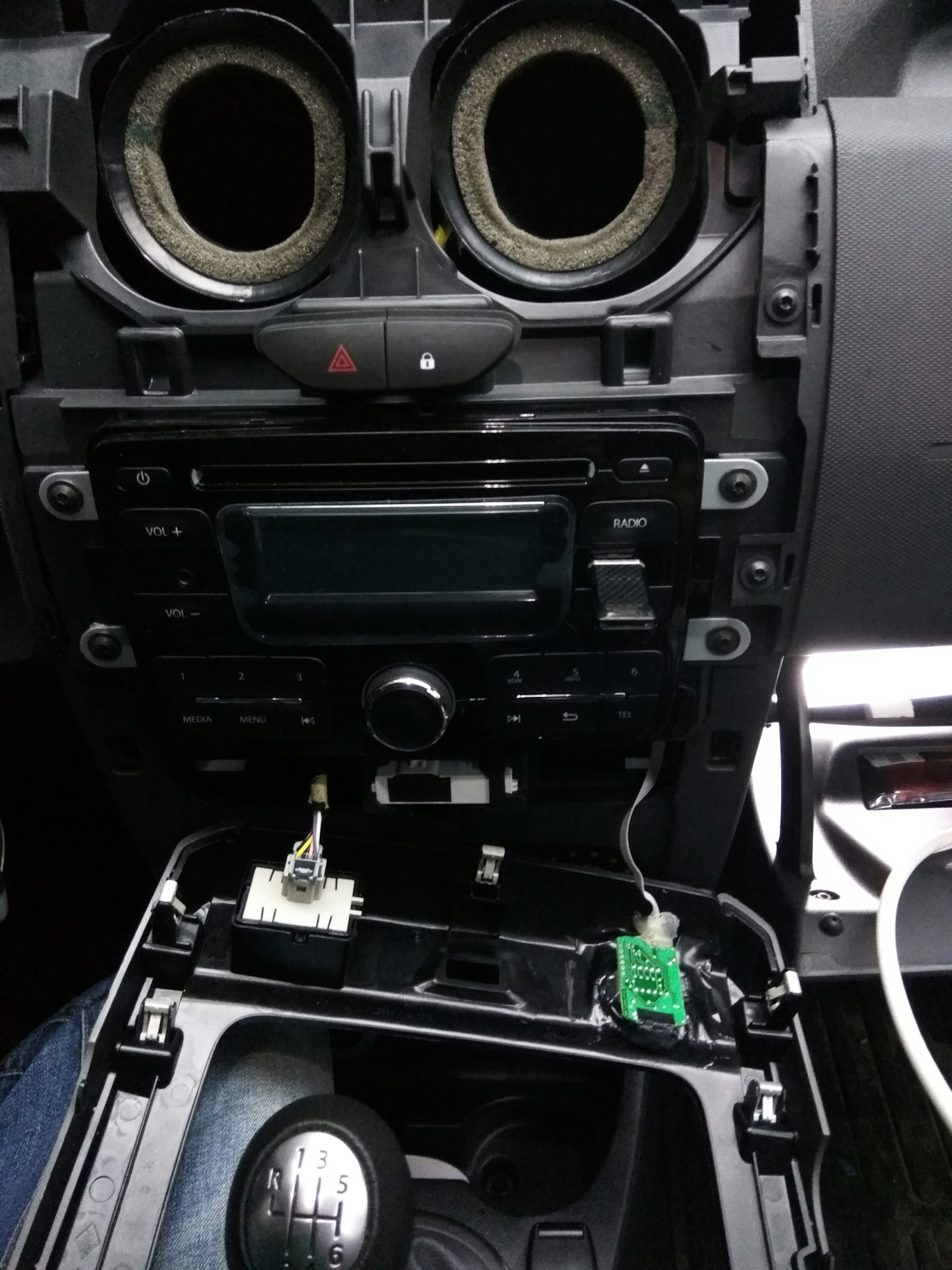

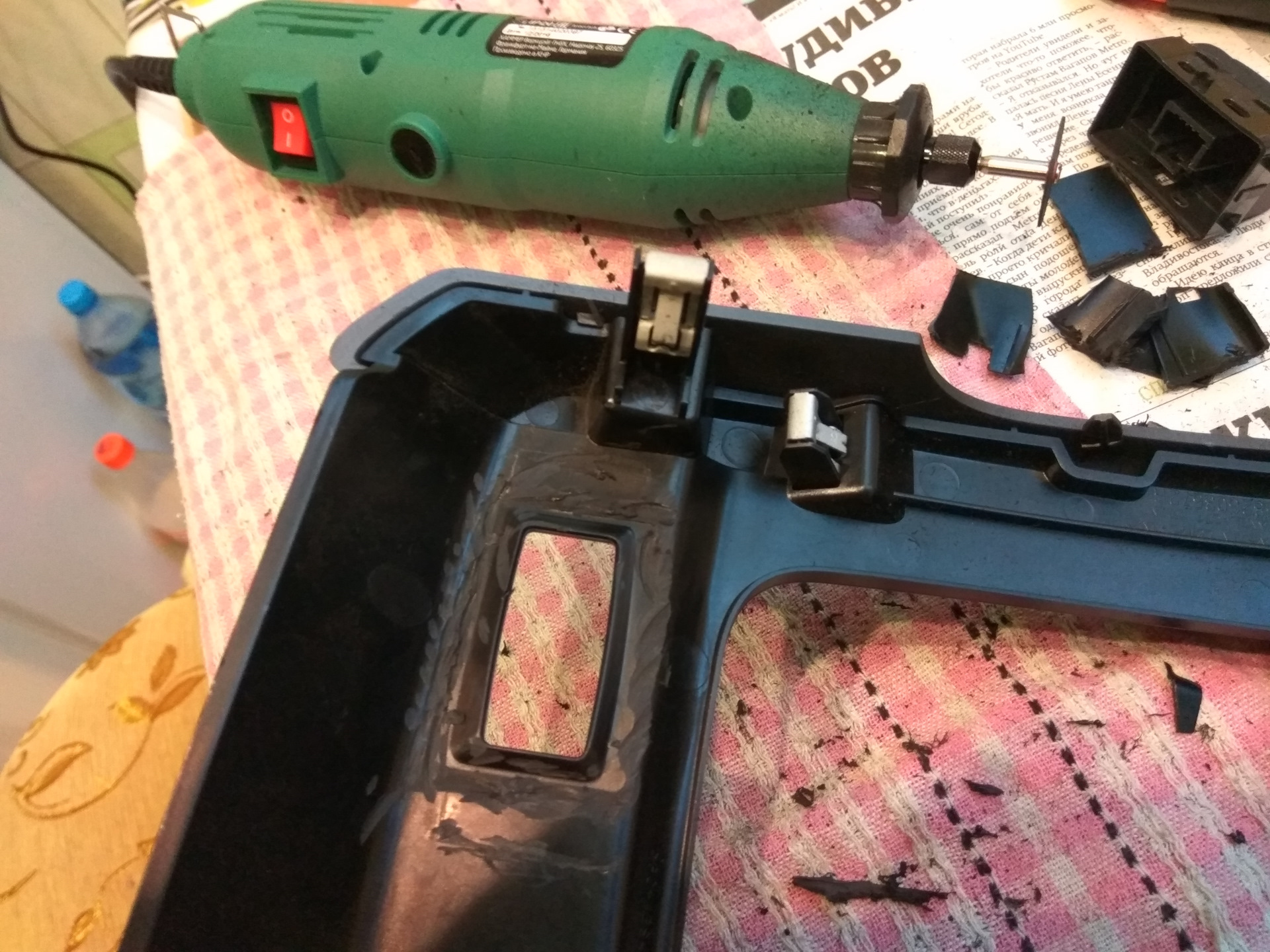

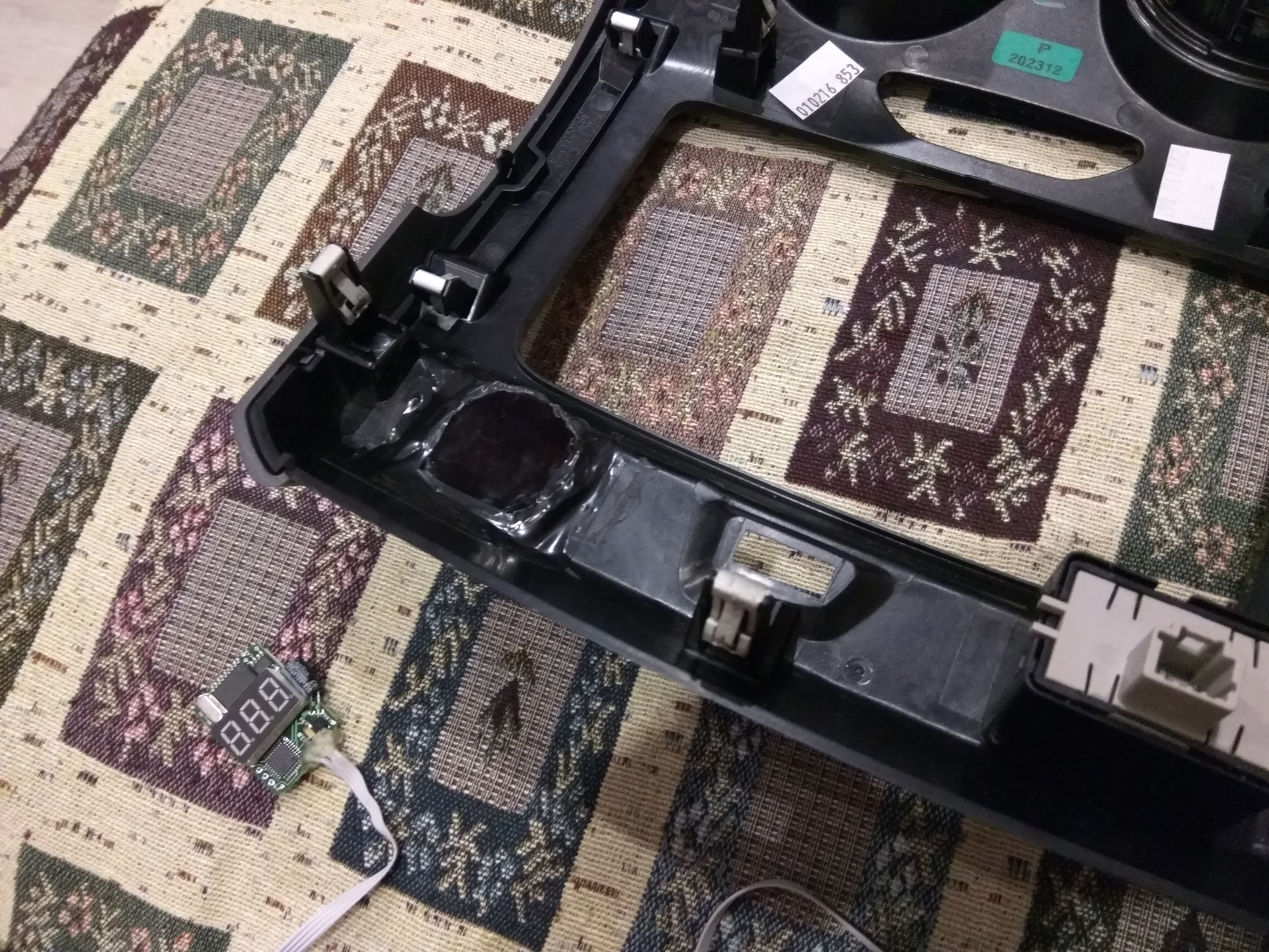

Как известно рестайленговый Дастер обделён таким необходимым показателем как температура охлаждающей жидкости. Кто то скажет да зачем он нужен, но для меня эти показания очень нужные. На просторах драйва заметил очень интересный прибор а именно "Цифровой индикатор температуры двигателя от "Эланд" Долго не думая решил приобрести данный девайс. Ну вот он у меня и в руках. Осталось только установить, но вот куда озадачился вопросом. Подумав поразмышляв решил его внедрить вместо заглушки кнопки парктроника которого у меня нет. Процесс пошел, снимаем окуратно накладку.Посадочное место кнопки заглушки срезаем дремелем. Разбираем сам датчик температуры и проклеиваем термо пистолетом контакты проводов, так как все как говориться держится на честном слове) Примеряем стекло в отверстие кнопки заглушки (чуть хватило) сажаем его на клей. Далее примеряем дисплей датчика и так же фиксируем его термо пистолетом. Осталось провести провод и подключить его к ОБД разъёму. Ставим накладку на место и наслаждаемся результатом. Получилось очень даже ничего, можно сказать как с завода))) Теперь все под контролем) Спасибо за внимание, всем удачи!

Размер стекла хватает, чтоб отверстие от заглушки закрыть?
еле еле хватило в притык.

Не разрежает АКБ?Заранее спасибо!)))
Работает отлично!Ещё ни разу не подвел!АКб не кушает, выключается примерно минут через 3-5 после того как заглушил авто. Машина иногда стоит по две недели без движения в мороз и заводиться с пол оборота так что АКб не высаживает. Хорошая штука в общем брать можно.
Здравствуйте, а как давно(по времени вы с ним катаетись?)Заранее спасибо!
Добрый день!По времени летом а точнее в июне будет два года)
Приветствую, тут на сайте продаж этого девайса был камент что ничего не кажет а только рекламу крутит а температуру только после того как заглушишь, есть такое?
День добрый. Рекламу крутит только один раз при подключении самого девайса а точнее когда вставляешь разъем девайса в Obd разъем в бардочке на самом девайсе пробегает строка с сайтом производителя пару секунд и сразу же начинает показывать температуру! Если не вынимать разъем девайса из обд разъема авто то и рекламы не будет. Поворачиваешь ключ на массу и прибор сразу показывает температуру. Так что все ок. Таких проблем ни разу не замечал!

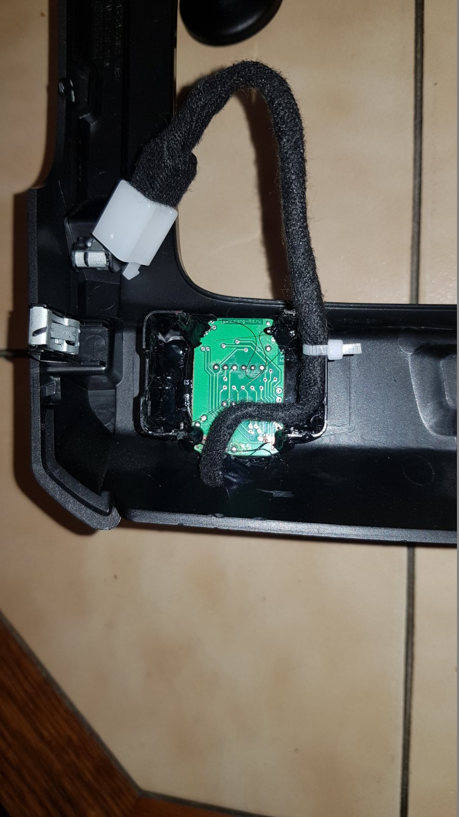

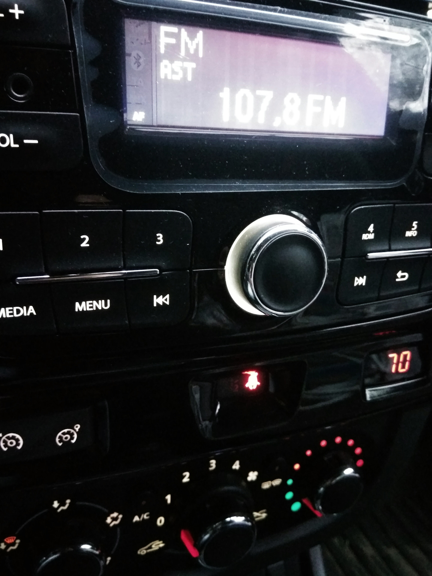

Классно получилось! А у меня вместо заглушки кнопка выключения парктроника — жалко было её аннулировать. В итоге я поставил индикатор температуры в другое место, более колхозно: www.drive2.ru/l/462935353175572651/
Видел ваш пост. Тоже поначалу установил на это же место. Потом решил задействовать пустое место так как парктроника штатного в моей комплектации нет)
я делал вот так www.drive2.ru/l/474028875744018713/
а после смены приборки вот так выглядит
