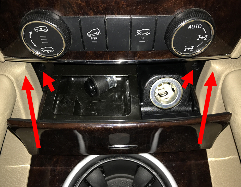

Сначала надо вынуть пепельницу. Для этого снять накладку с лотка, потянув вверх. Потом выкрутить торксы по бокам.

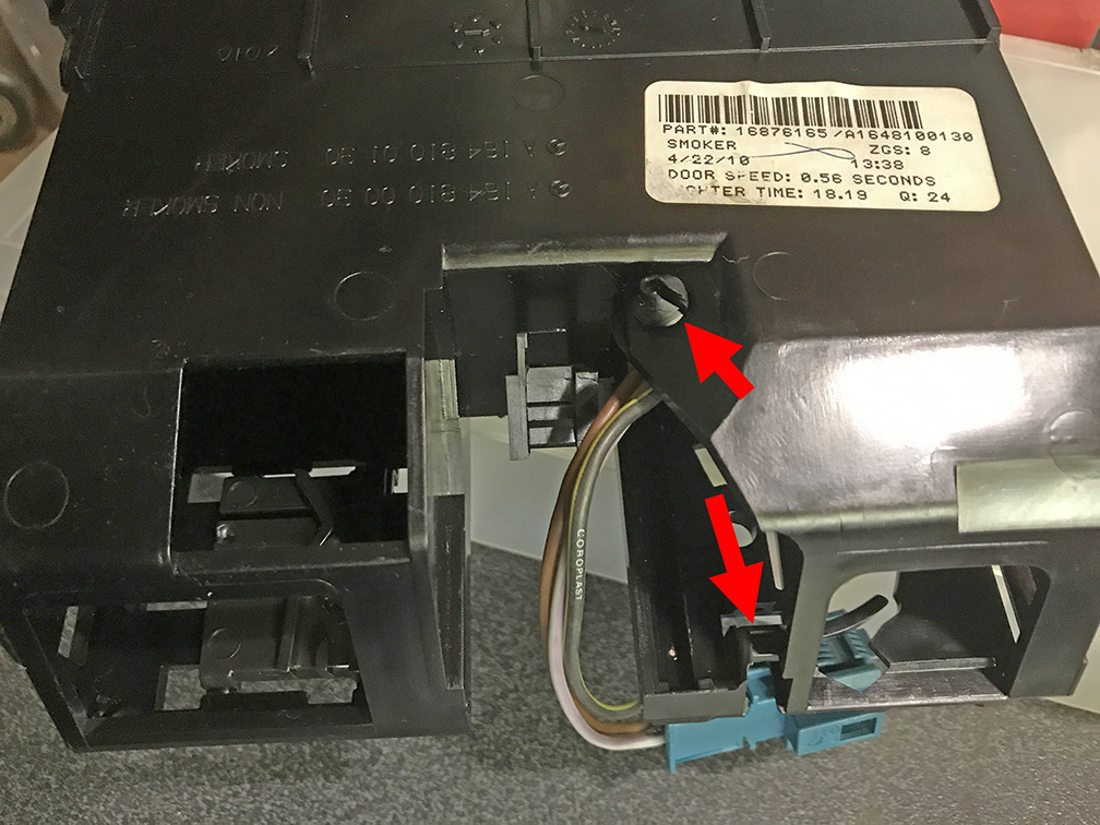

Дальше надо отключить разъем, снять фишку с держателя и отсоединить держатель провода.

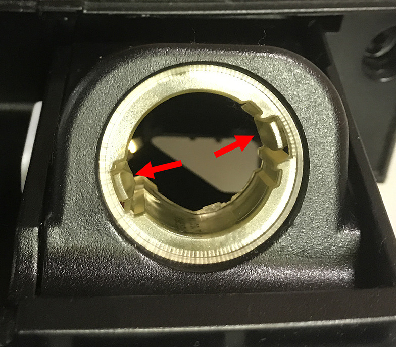

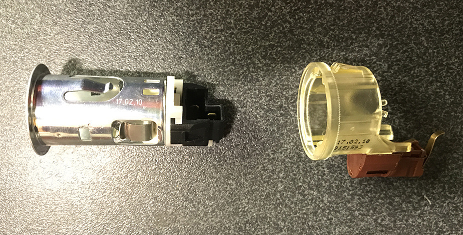

Теперь самое сложное. Надо вынуть металлический стакан из пластикового ободка, который и должен светиться. Для этого надо вдавить диаметрально противоположные пластиковые выступы. Я использовал шило. С первого раза не получится, это нормально. Со второго тоже :)

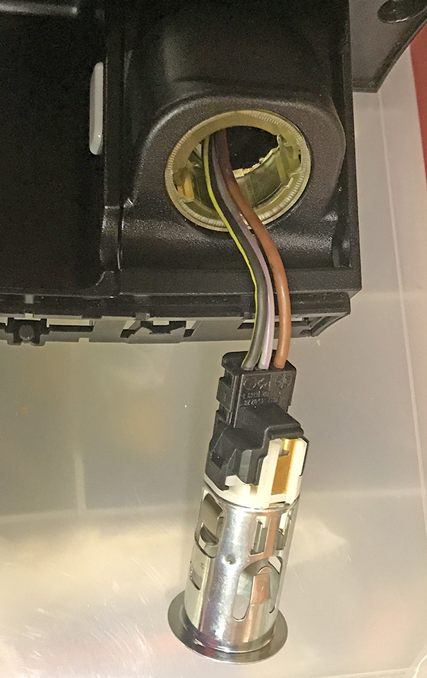

Дело сделано, вынимаем стакан с проводом вместе
Теперь надо вынуть обод вместе с лампой. Это легко, защелки по бокам.
Стакан прикуривателя и ободок с патроном и лампой. Вот так это всунуто в прикуриватель:

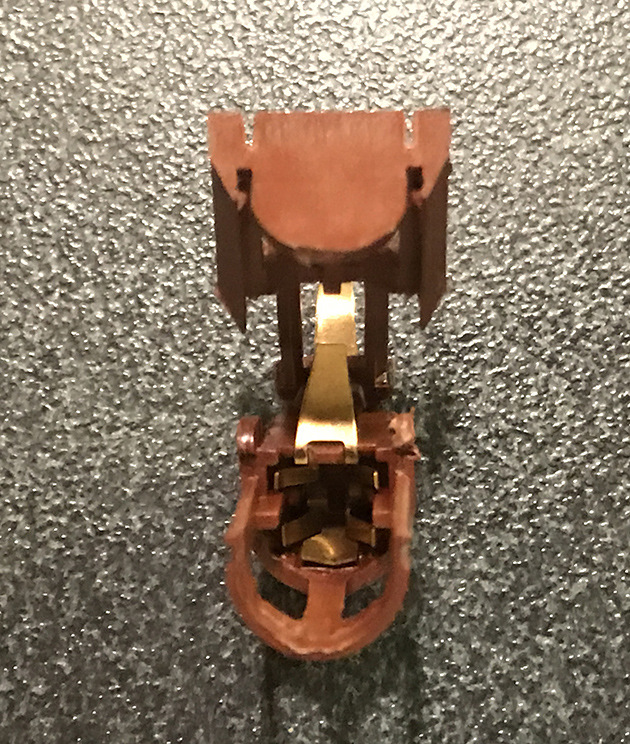

Патрон лампы лекго снимается и раскрывается как ракушка

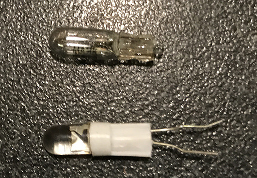

Лампа обычная бесцокольная
Но я так не хотел повторять ещё когда-нибудь эту процедуру, что вставил белый светодиод. Он светит даже ярче, а где + там перепутать невозможно. Только пришлось его немного доработать и подрезать: диод длиннее лампы и не влезал в патрон.

Понял, отверткой вокруг оси перевернул немного, и потянул он отошел нга сантиметр, но потом что бы вытащить полностью, надо вернуть стакан в обратно исходное положение и тянуть на себя
пипец, как этот стакан вытащииить? ужас исцарапал всю пепельницу
Я предупреждал, что это будет нелегко. Но кажись у меня как-то проще получилось) Сначала отщелкнул одну, потом подсунул зубочистку, чтобы не защелкнулось обратно, и отщелкнул вторую.
Здравствуйте, я тоже мучаюсь в данный момент 😂 с какой силой то давить на эти отверстия, сложно !)))
