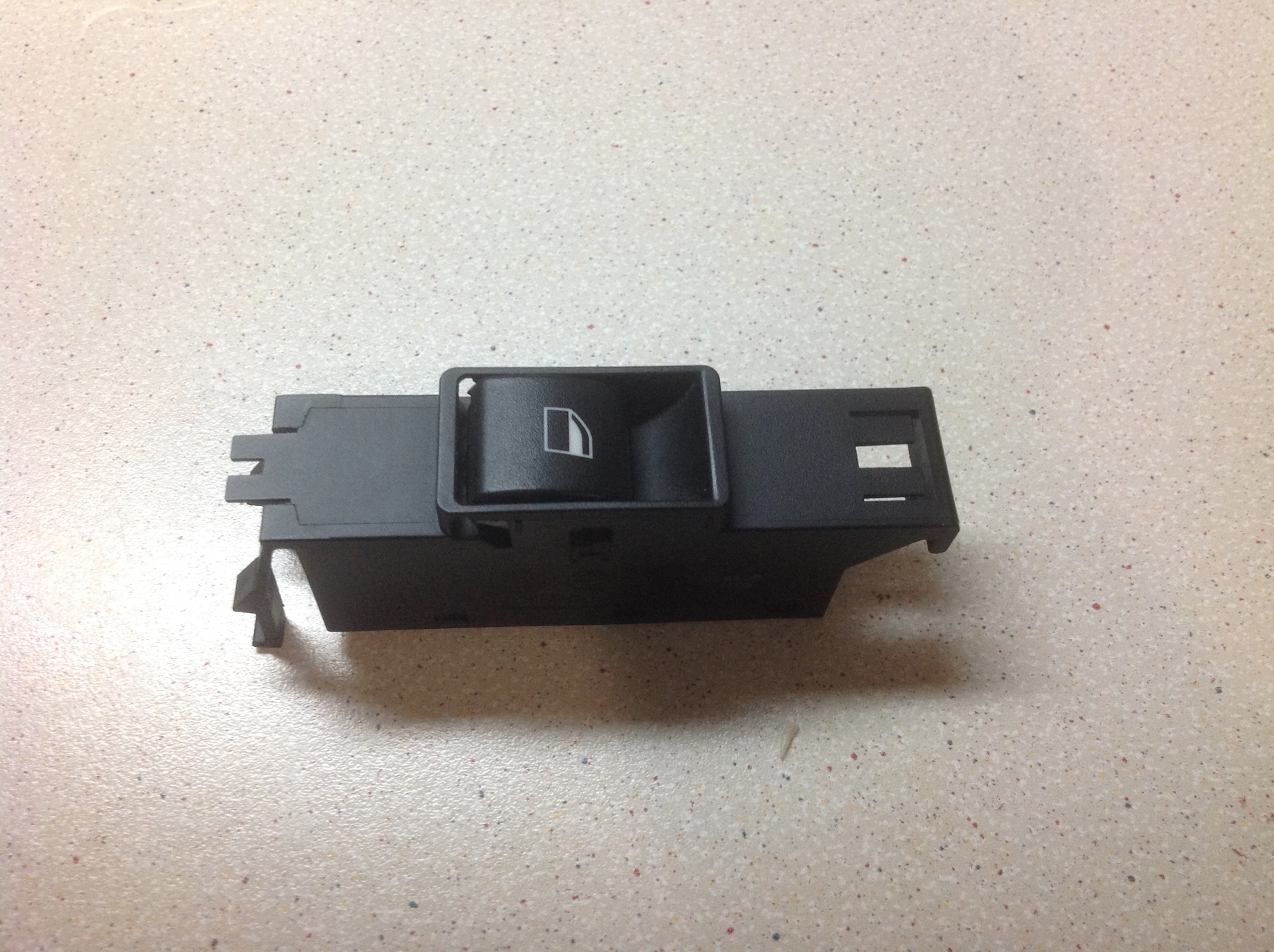

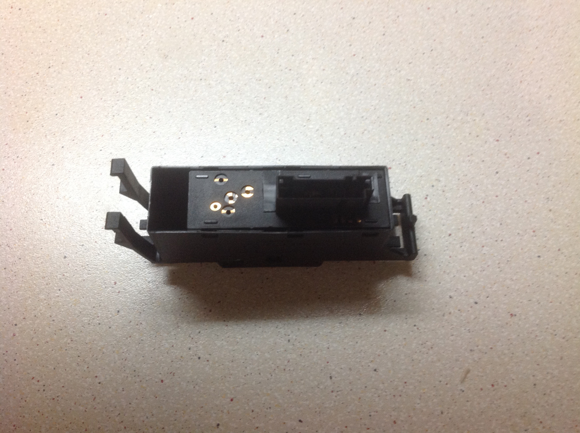

Разбери определись с родом неисправности (довольно легко разбирается маленькой отверткой или ножем) 1) Сломалась механичеки кнопка (рокер) и не жмет на контакт — цена вопроса на ибей за 1-3 евро за пару 2) Окислился контакт — почисти, проверь положение резинок, которые делают "клик" 3) Более сложные поврежнение — ибей б/у 20-30 евро, новая 40-50 евро. можно искать разборки, но это уже индивидуально
Да на разборках! Знакомый на днях на разборке за 15$ себе купил. Если не найдёшь от компакта, может они такие же как и на купаре… Или перекинуть сам курок от седана. Тут тебе никто не подскажет!
Комментарии 7
Я покупал через польский сайт Аллегро.пл., а так и самому можно сделать))
bmwrooom группа в вк у них брал
Была та же проблема, заказывал на ибэе за 5 баксов две кнопки. Подходят от любой 46. В поиске набери "e46 window button" и выбирай что дешевле.
На Разборке месяца два назад находил такую за 10$
на разборке. у меня закалхоженные были от 36, я купил полную рамку с 4-мя стеклоподъемниками за 10. но задние остаются не подключенные.
