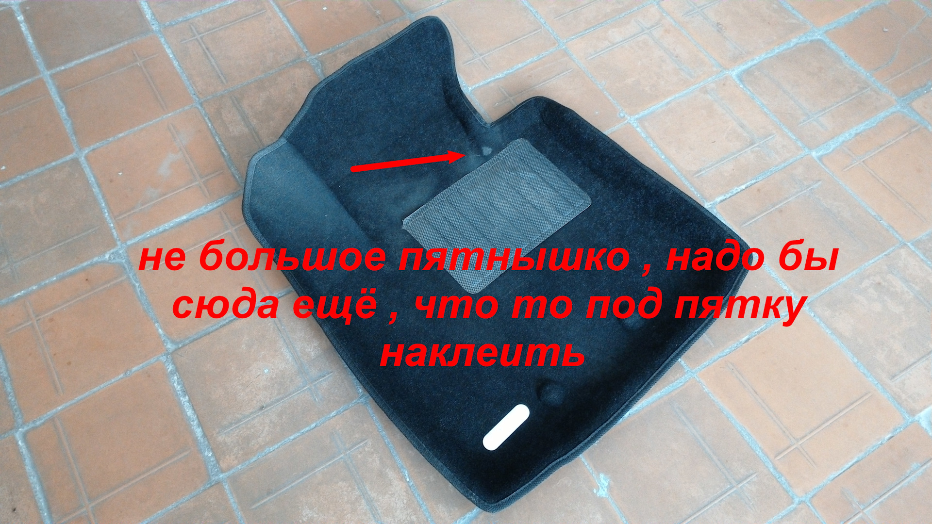

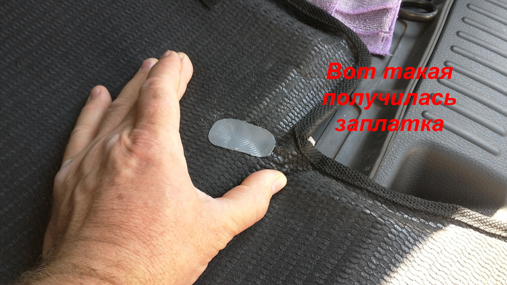

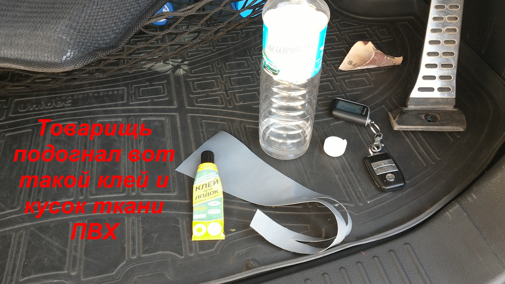

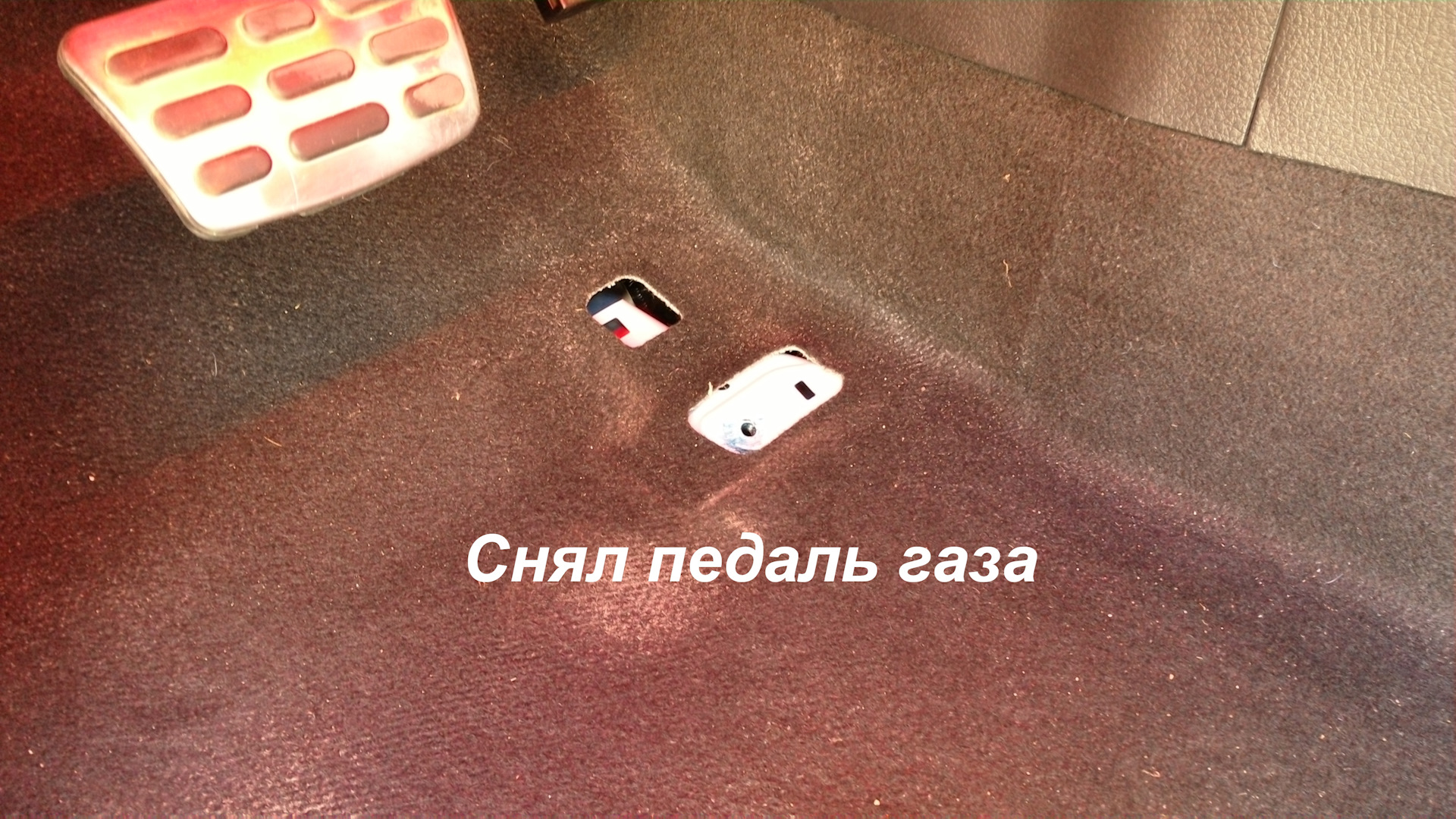

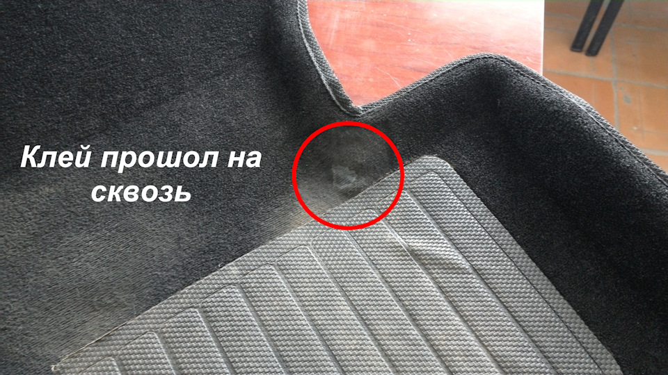

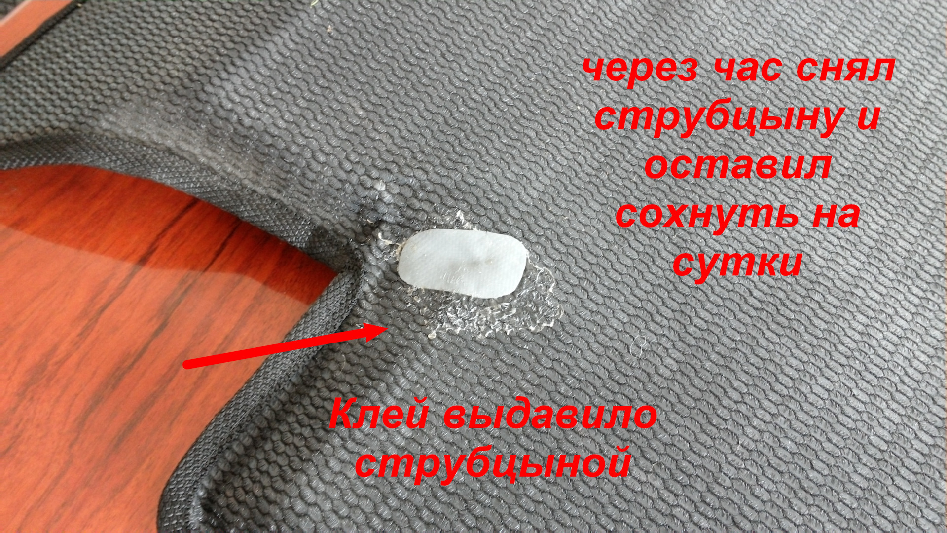

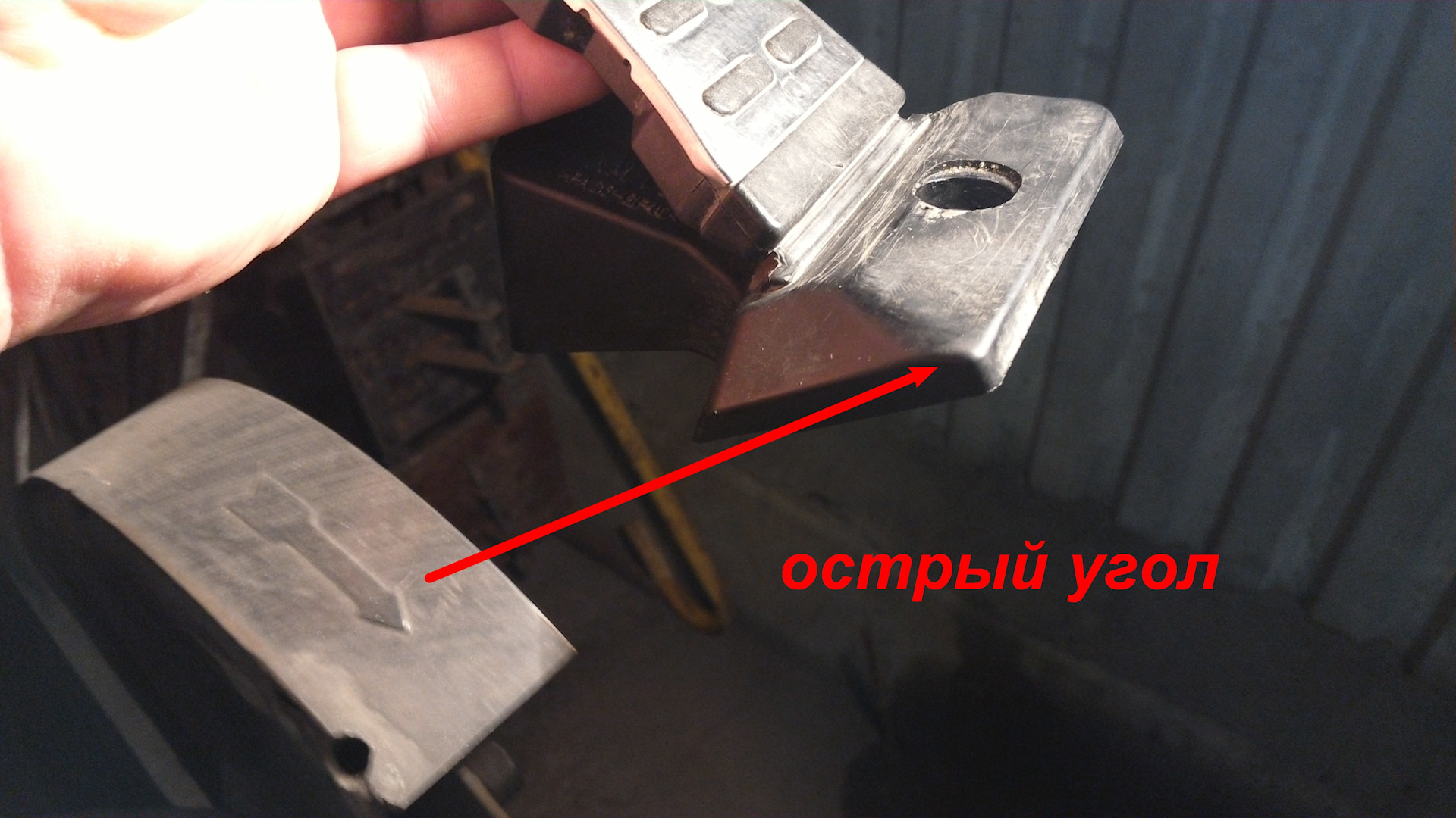

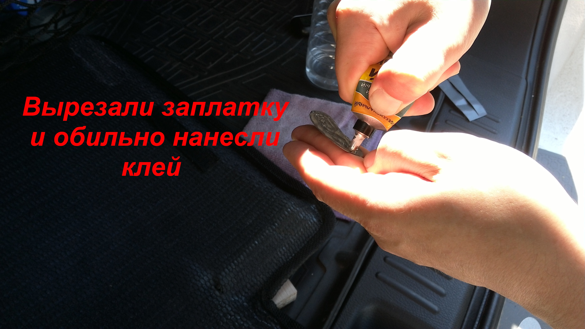

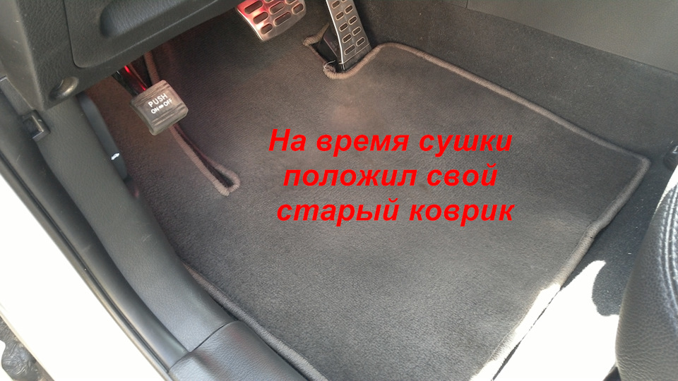

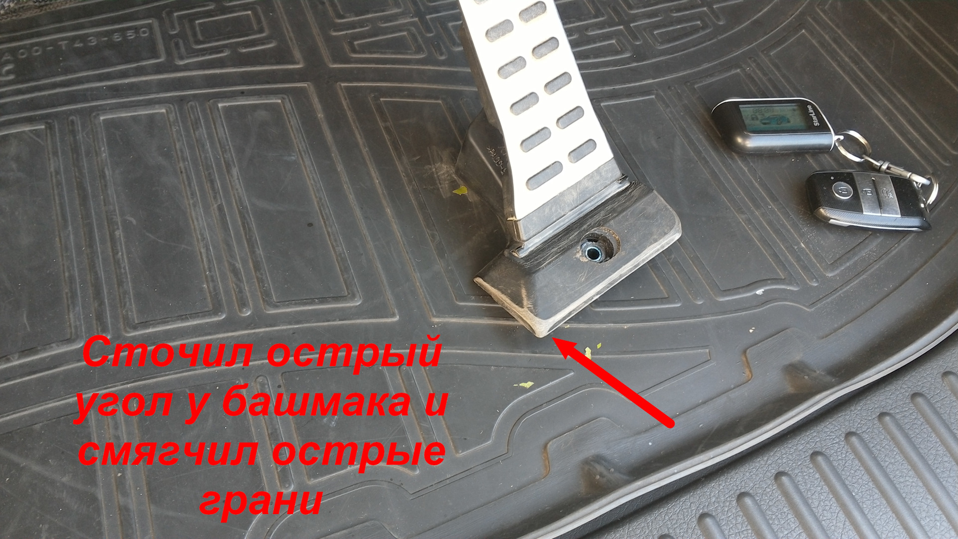

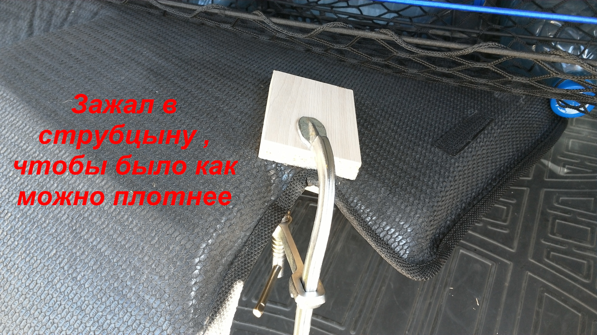

Доброго всем времени суток ! Вчера я обнаружил протирающийся коврик www.drive2.ru/l/478355728877224407/ и решил не затягивать с ремонтом, дабы не усугублять ситуацию и не доводить до сквозной дыры. Вот, что у меня получилось !
Получилось вроде бы не плохо, посмотрим на сколько этого ремонта хватит . Всем добра . Может кому мой опыт пригодится .

Надо было сразу еще поверх наклеить что нить для надежности(

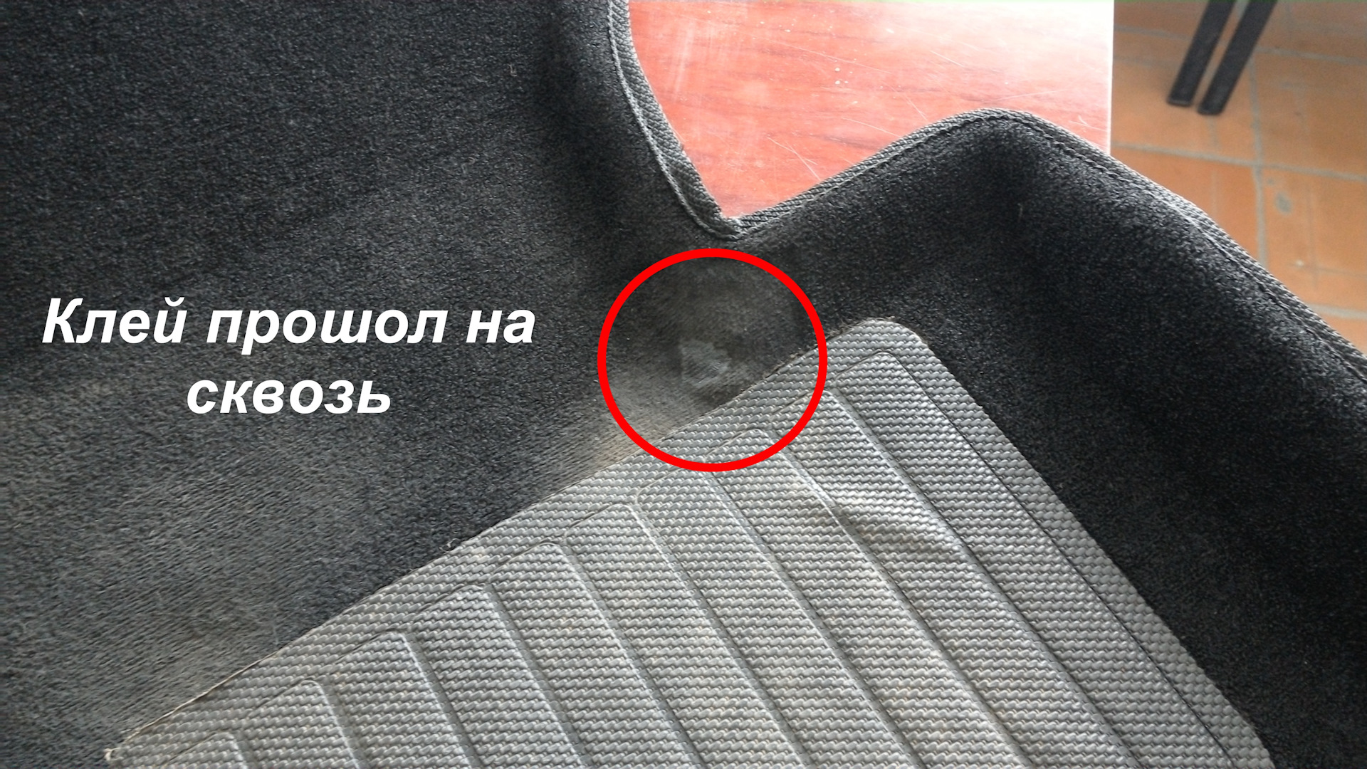

вот же замутил! зачет! пятнышко можно маркером черным!..

Чётко сделал, мне нравится!
вроде аккуратно
