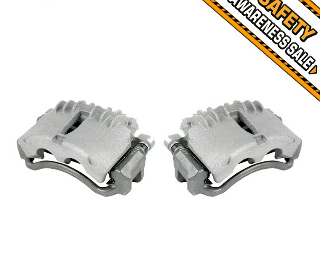

Теперь небольшое продолжение и очередной агрейд. Как всем уже давно известно, что стоковые тормоза у мустанга 94-98 Гавно, нет не так — ГОВНИЩЕ, а денег на всякие бигбрейки и большие колёса под них у меня нету, даже на кобротормоза, плюс у меня 15" диски, а для кобры надо от 17", поэтому решил хоть сколько-то улучшить тормоза заменив передние однопоршневые суппорты на двухпоршневые от 99+, которые в данный момент времени ещё едут с ебея и имеют другие тормозные колодки которые ещё предстоит выбрать.
