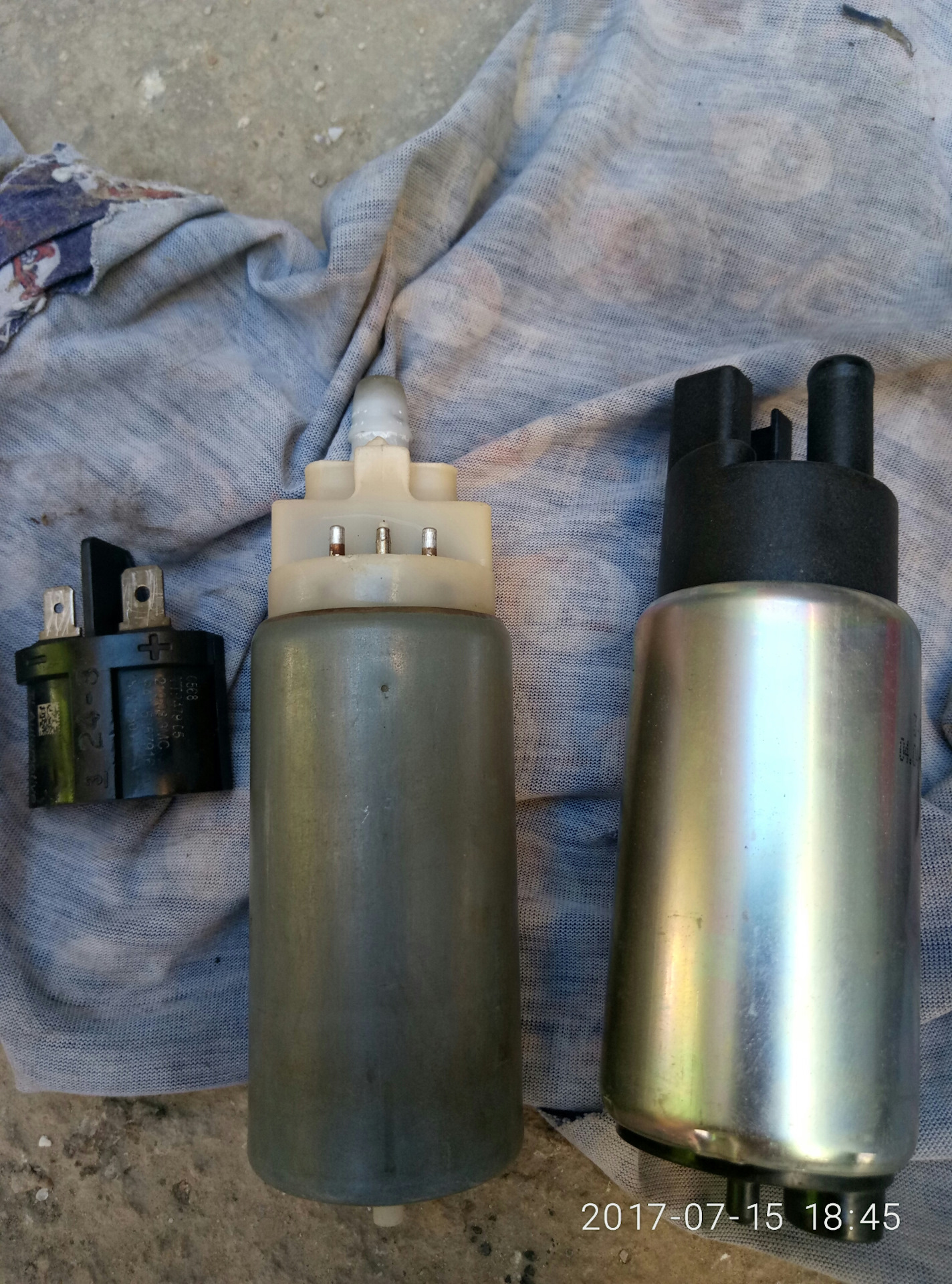

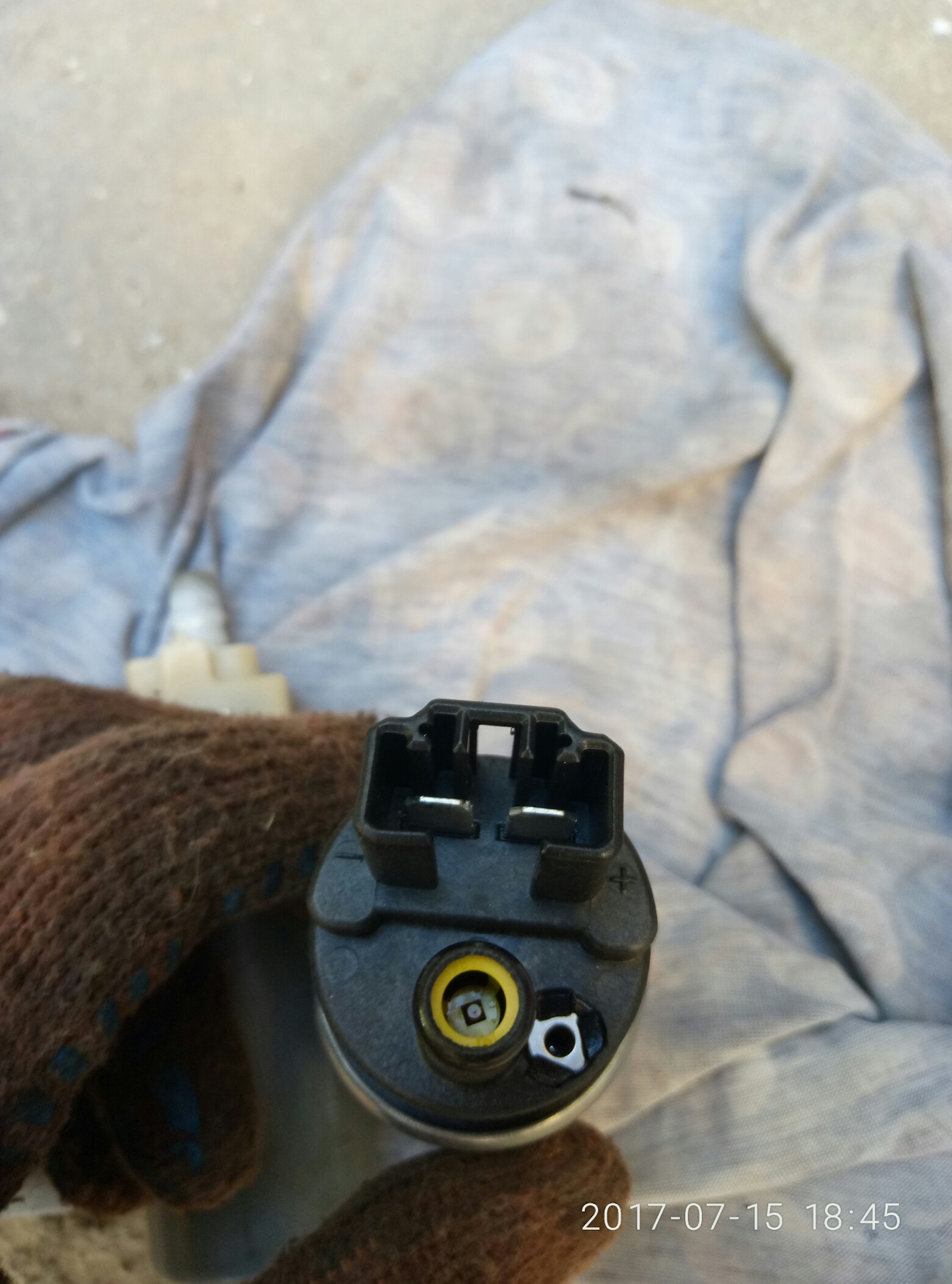

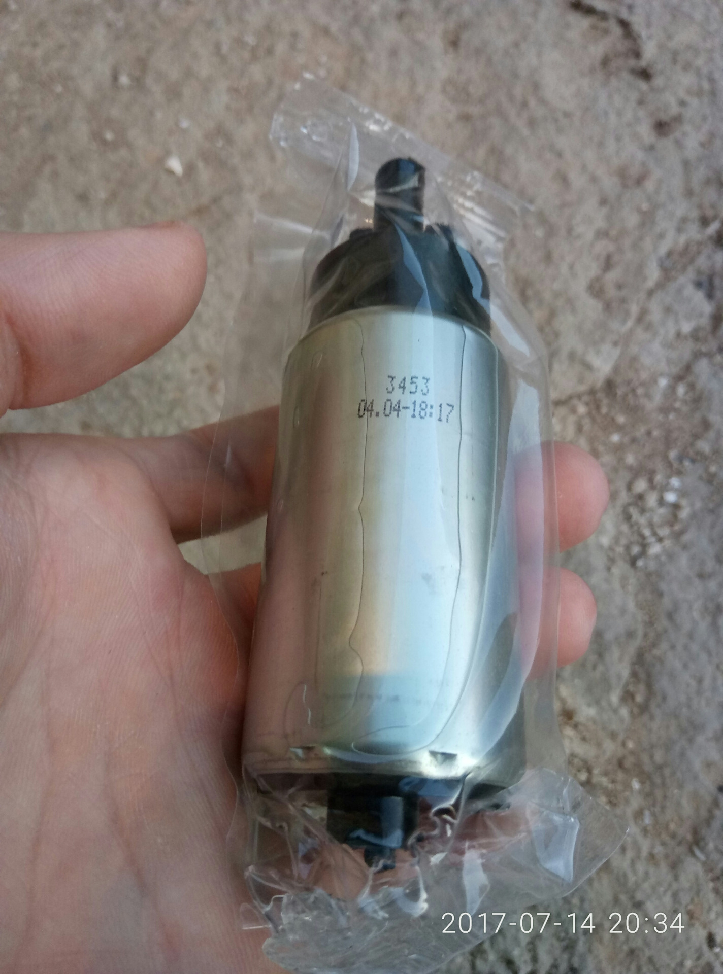

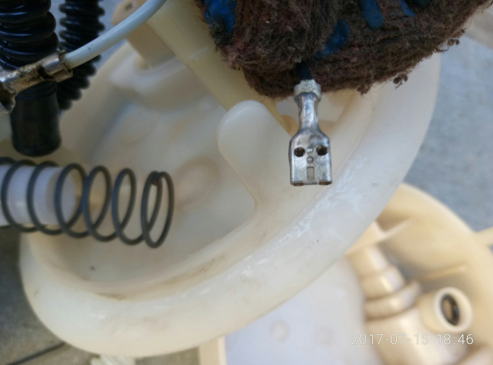

Доброго времени суток друзья!На днях поменял топливный насос как бы маленький эксперемент после замены фильтра стал замечать, что двигатель с каждым днем сложнее запуска особенно после длительной стоянки да и шум какой то появился от насоса жужащий очень громко, после пуска двигателя примерно после 10 мин шум пропадал, так же педаль газа какая то не адекватная была ну и пропуски зажигания были чек вылазил. Доставал насос для проверки, патрубки были на месте и не пропускали. Поставил насос 0580453453 бош вроде оригинал на драйве2 писали, что все подходит в сток но чет у меня не подошла проводка минусовая клемма на ВАЗовском насосе больше чем на оригинале но это все поправимо. Ну и итоги двигатель запускается с пол оборота, пыжик начал набирать скорость очень бодро и уверенно и на низах тяга увеличилась. Всем спасибо за внимание.

Я клемму новую припаял.
Как вы клеммы накинули на моторчик? Просто эти родные натянули и всё? Просто я натянул их, но мне показалось, что они близко друг к другу находятся. Не замкнет ли?

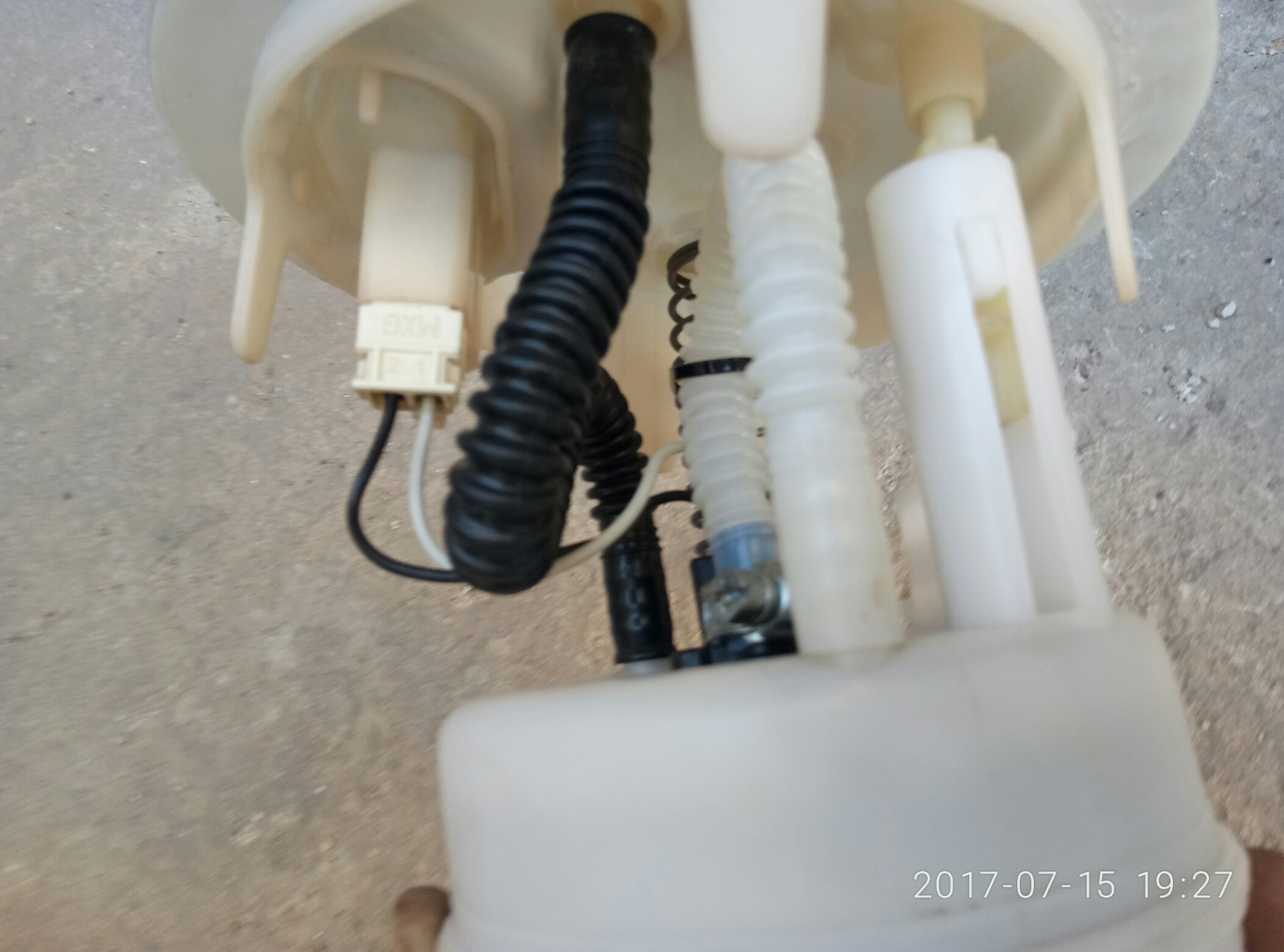

Здравствуйте! У меня 308 турбо. Родной бензонасос в баке умер. Я заменил его на такой, как у Вас, чтобы не менять топливный модуль в сборе. Может, Вы знаете какая производительность и давление у родного насоса?
Вроде 65 литров в час.
