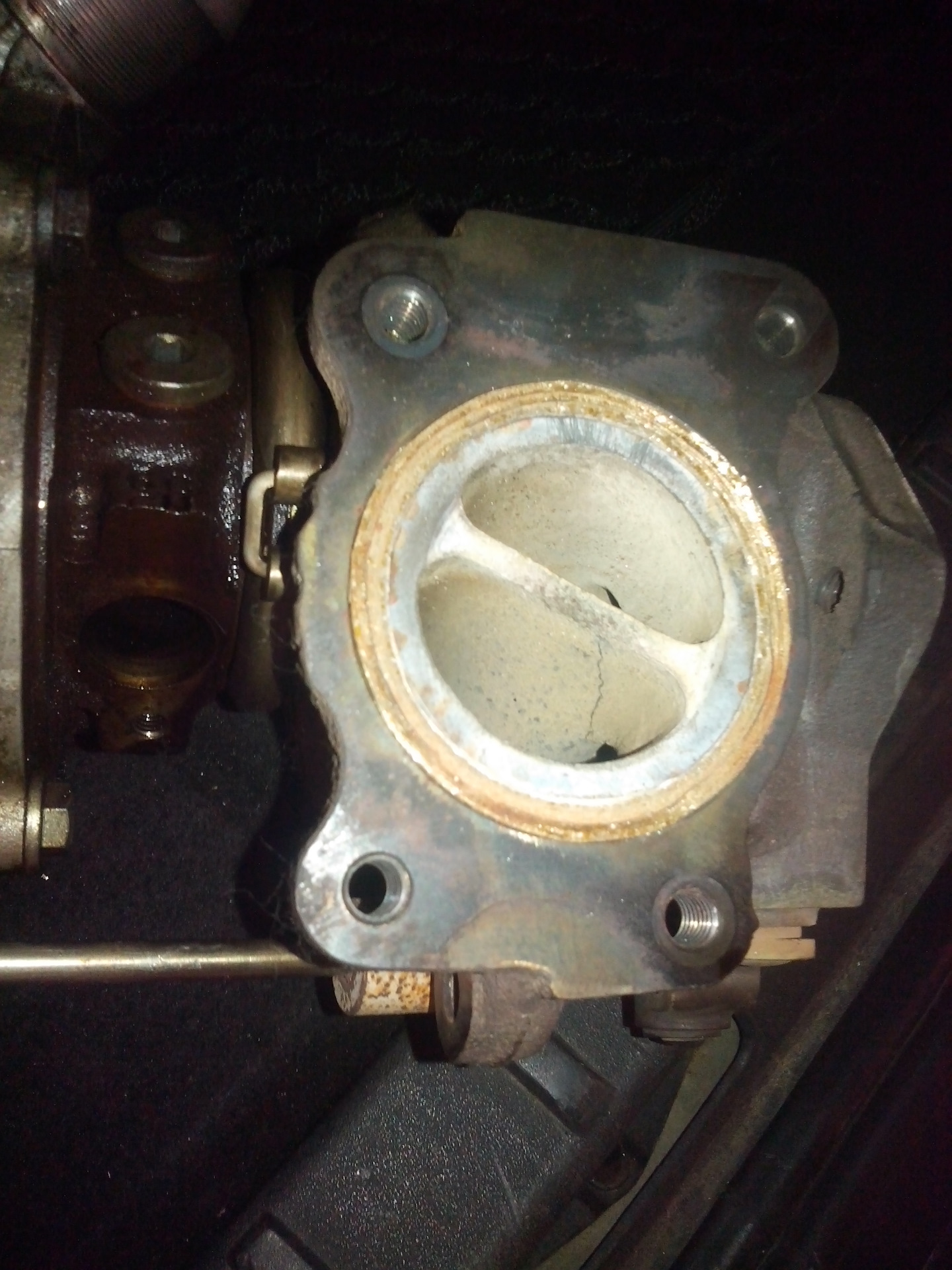

Решил поехать к мастерам турбиньщикам на поклон и за советом, нашел контору рядом с домом записался и поехал. В результате их диагностики была выявлена первая часть проблемы, подклинивает WEST GATE в открытом положении
причем то нормально открывается-закрывается то клинит, ну думаю ладно попробую найти горячею часть турбины поменяю и ивсё будет "ОК" но не тут то было, ремонтом этих турбин никто не хочет заниматься точнее как поменять картридж с крыльчаткой это пожалуйста, а вот что-то сделать с горячей все открещиваются . Вообщем нашел одну фирму готовую привезти отдельно горячею часть за 18000 рублей, ждал 1,5 недели так и не привезли ((
Короткое отступление забегая вперёд )) нет бы еще на том этапе когда отсоединили трубу заглянуть внутрь, НЕ-е ! зачем ?!

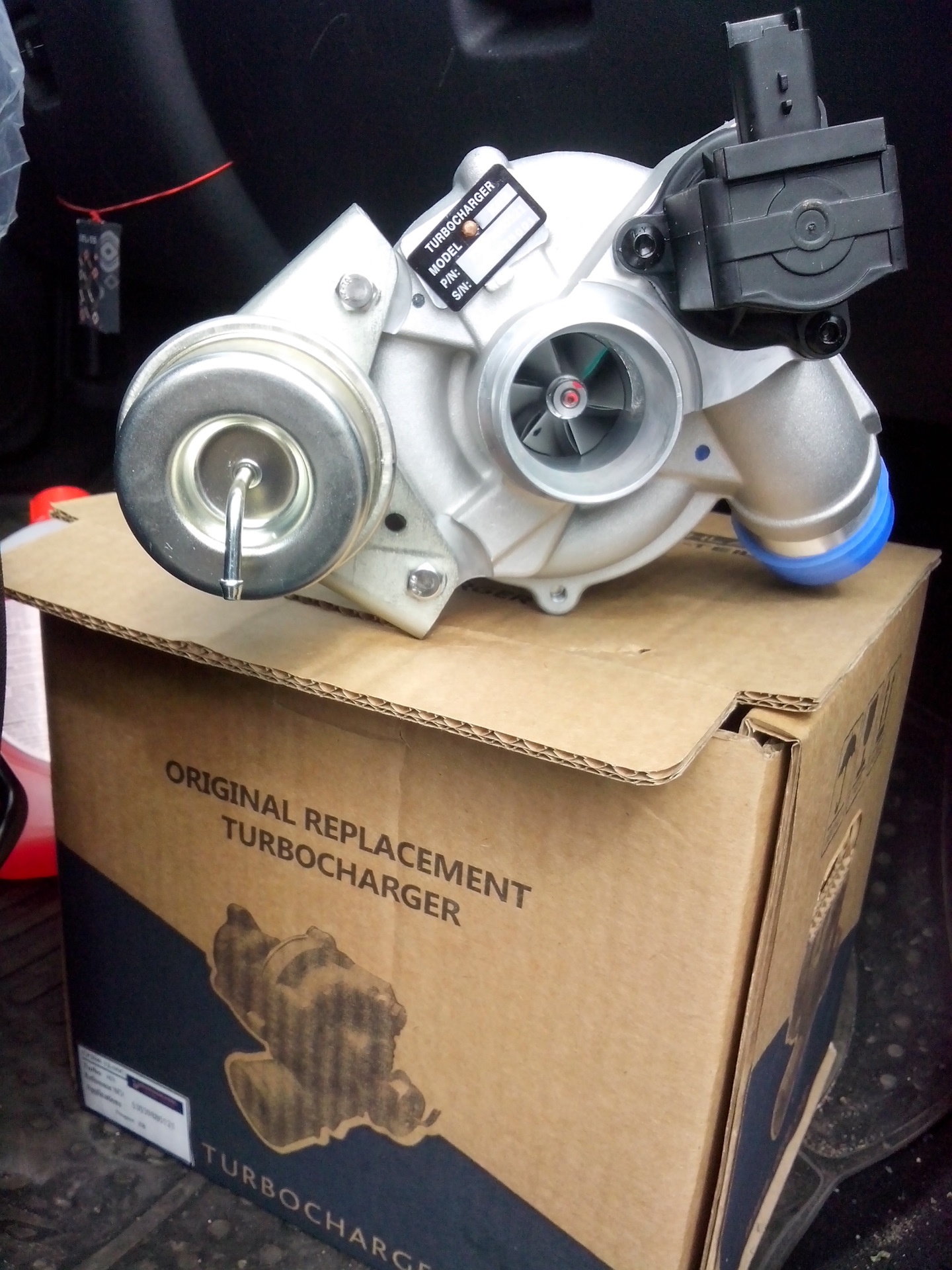

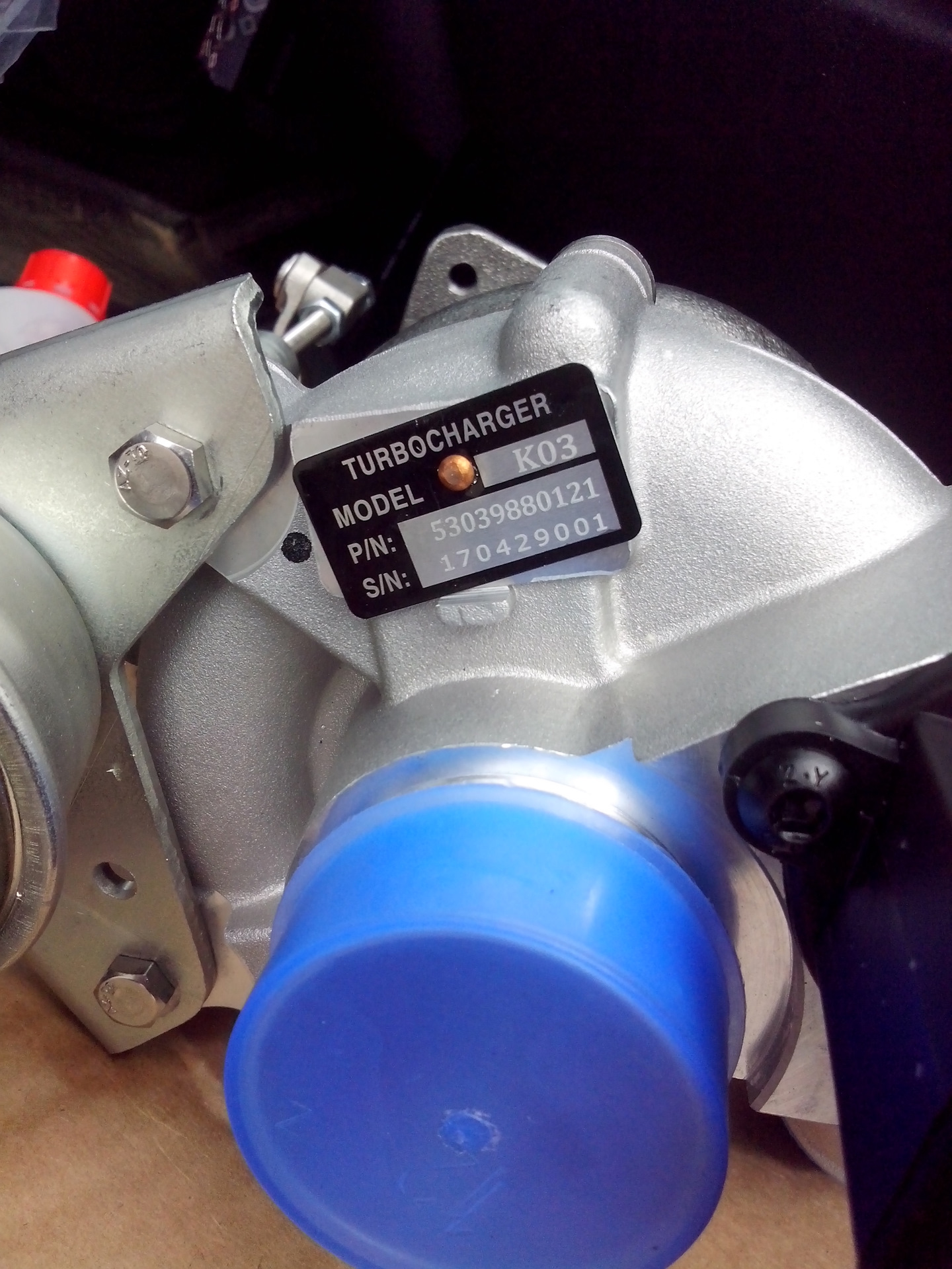

И начались долгие поиски турбины в сборе (а у меня стояла за номером 3К 53039700217), ценники на новые оригинальные от 40000 до 100000 рублей, востановленые где-то от 22000 но их я не рассматривал по причине не доверия к прямоте рук их собирающих свидетельство тому куча роликов в тырнете ))) Шли дни, недели и вдруг совершенно неожиданно для меня на ZZ всплывает аналог моего компрессора 53039880121 от какой-то не известного мне немецкого завода( Deutschland Turbo-Teile )занимающийся производством аналогов турбин для многих авто, ценник в 29500 р. для меня оказался решающим фактором к покупке именно этой турбины потому что: а. Она новая с завода и б. Не китай
Купил и поехал в сервис на Поморской 15 так как он является партнёром клуба в котором я состою и по клубной карте у меня скидка и на работы и на запчасти . Сделали с учетом того что машине надо было остыть довольно быстро, да и с покупкой всяких подводящих и отводящих трубок а также шпилек и прокладок мне не пришлось заморачиваться ибо всё оказалось в наличии на складе .

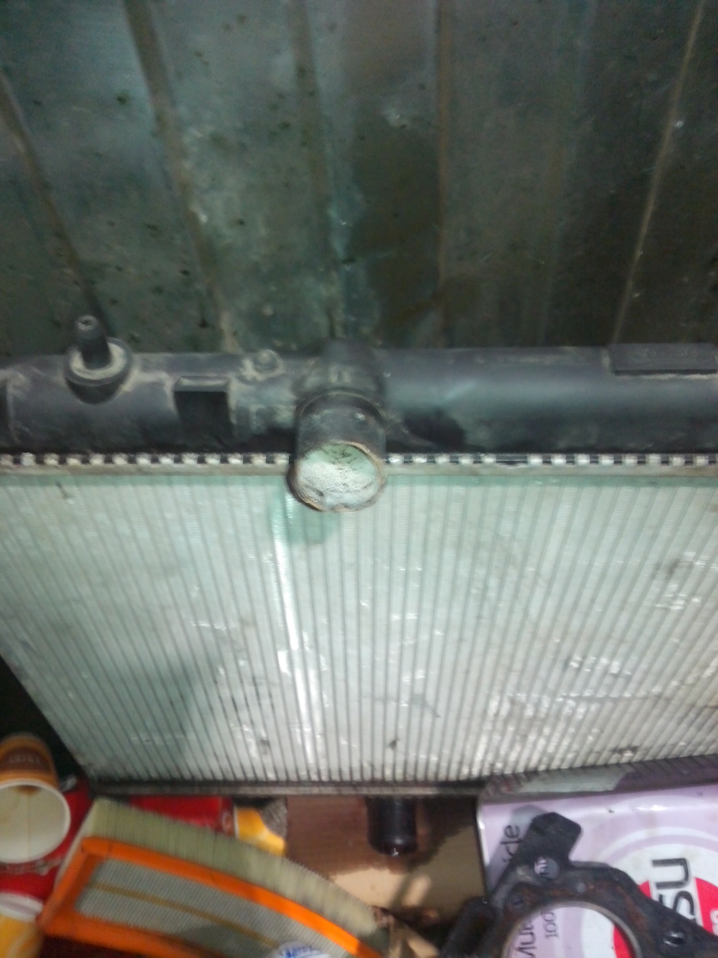

Попутно пришлось ещё поменять основной радиатор охлаждения двигателя треснул и рассохся верхний патрубок

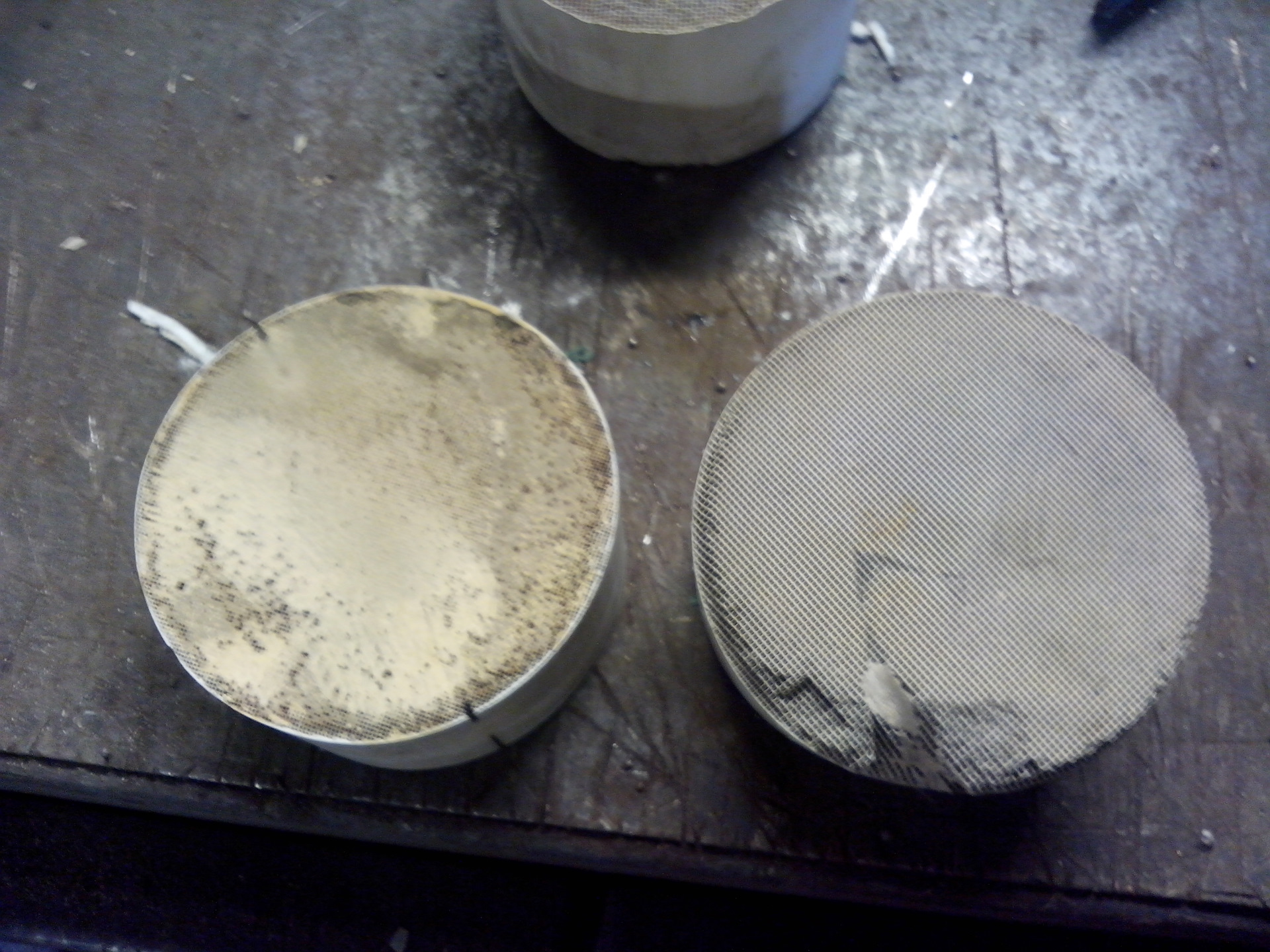

Возвращаюсь в сервис, считываем ошибки из тех что были теперь выскочила только одна Р0299 — Контур Тубонаддува (недодув) Я чуть не "заплакал" (Шутка )) ) уже начал думать что бракованная турбина и всё такое, но спасибо мастеру (причем это был не тот что менял турбину ) он сказал "надо кое что проверить" выкрутил верхнею лямду и говорит "а катализатор то забит практически наглухо" я ему отвечаю "так ошибка Р0420 не появлялась ни разу " "ну и что, сам посмотри" я взял у него фонарь и стал смотреть в это отверстие, кроме слоя "накипи" я ничего не увидел, ну вот и ошибка по недодуву говорит он, на высоких оборотах выхлопные газы не проходят и давят обратно в турбину ну а дальше по какому то заложенному алгоритму блок управления ДВС пытается решить проблему но не получается и выдаёт "неустранимую ошибку"
Посмотрев на стоимость нового катализатора (22000 минимум с срок ожидания 5 дней ) принял решение вырезать его к чертям ))) обзвонив несколько фирм занимающихся этим и расспросив что да как, что лучше, установка "металлического" катализатора вместо керамического или пламя-гаситель с механической обманкой склонился ко второму варианту, обошлась вся эта процедура под ключ 7500 р.(пламя-гаситель, обманка, сварочные работы и с/у ) и заняла 2,5 часа . Первым впечатлением стало то что машина реально поехала а точнее полетела как будто второй мотор вставили, вышел на трассу проверил на резкий обгон, и о чудо ! ошибки нет, машина резво набирает скорость со 100 до 140 (больше не понадобилось) без намёка на провалы

На по следок фото того что называлось катализатором отработавших газов ( Слева верхняя часть того что у меня было, справа как должно быть )
