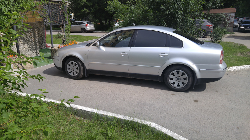

В общем решил я занизиться. Как все знают у пассатов существует три типа подвески 1bb (пдд -пакет плохих дорог) — 170 мм клиренс, 1ba (стандарт) — 150 мм клиренс, и 1be (спорт подвеска) — 130 мм клиренс.
Меня волновал больше собственно не клиренс -а очень не нравился этот огромный промежуток между колесом и аркой.

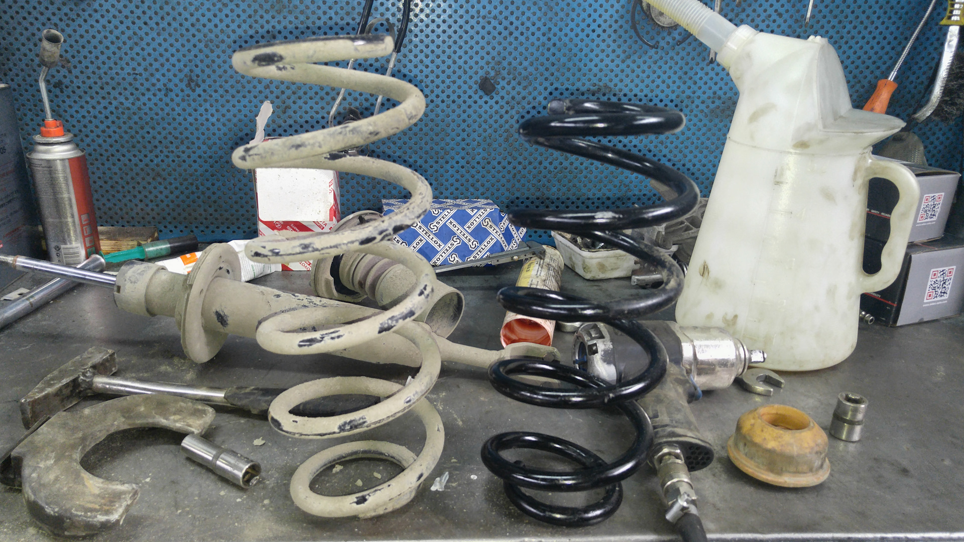

Решил я поменять подвеску с 1bb на 1be. Сперва заказал с разбора украины пружины — т.к. до меня донесли инфу, что достаточно только пружины поменять.
Но не тут-то было, когда я поменял пружины, просел только зад, а перед остался на месте.

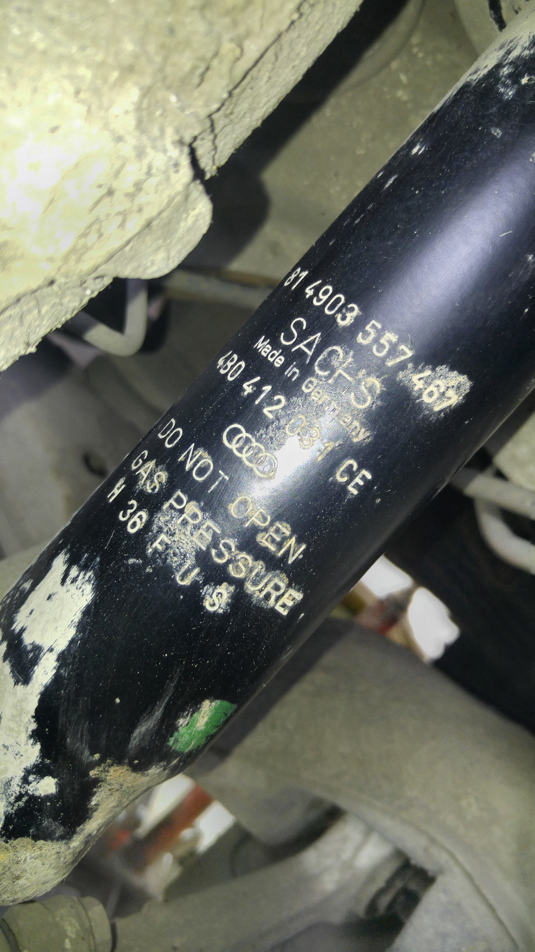

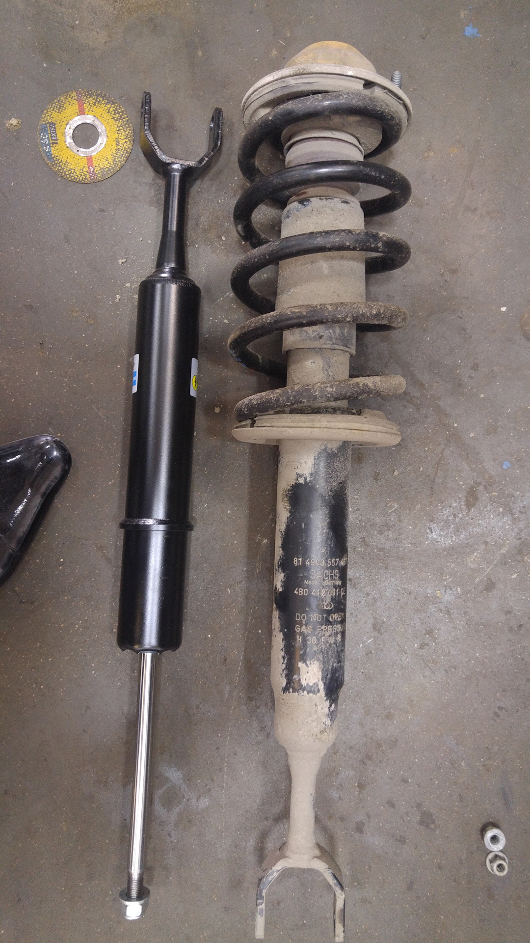

Решено было поменять еще и аммортизаторы, которые идут в оригинале для спорт пакета.

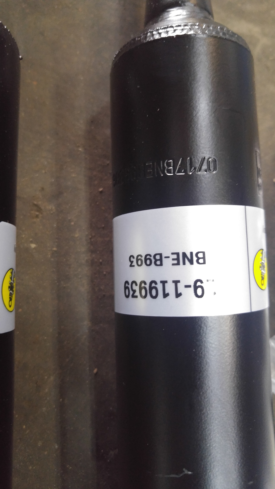

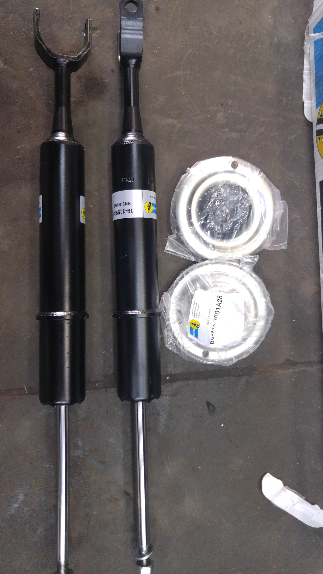

Т.к. в оригинале идут сакс, а мне больше нравится bilstein, т.к. они вроде по качеству получше считают, я решил взять их.
И так bilstein b4 — 19-119939 (2590 за 1шт на екзисте, но я заказал дешевле у знакомого в магазине)
Если вы решите на зад заодно взять стойки от спорт подвески, то надо брать bilstein 19-140049, правда они дороже почему-то 3556 и можно взять аналог от сакс дешевле.
И когда я поменял стойки, то перед тоже "присел" примерно на уровне зада, чему я был очень рад, т.к. меня в магазине напугали, что длина штока отличается всего на 1см, и присядет она на 1см, но в итоге присела примерно на 3 см))

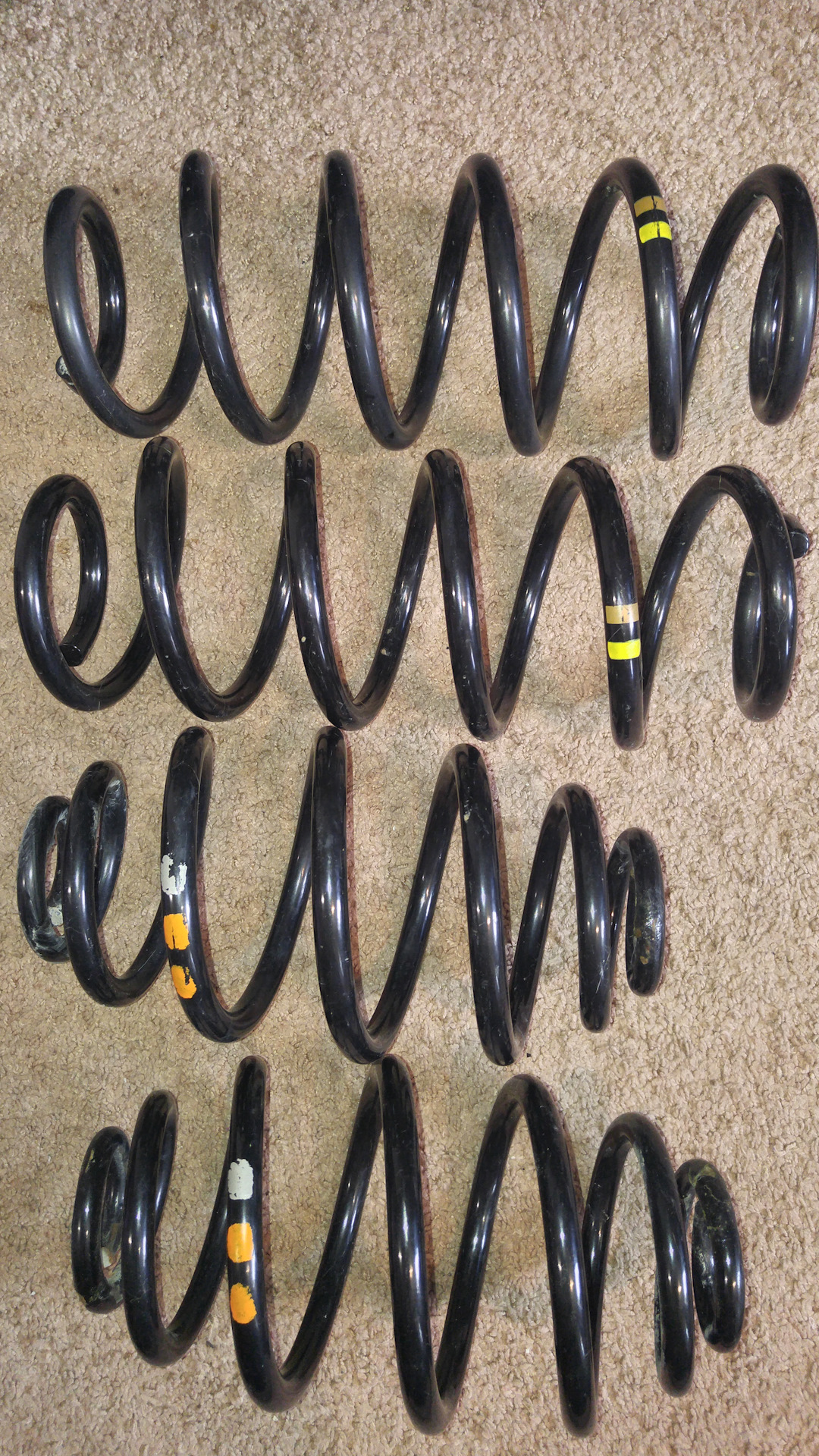

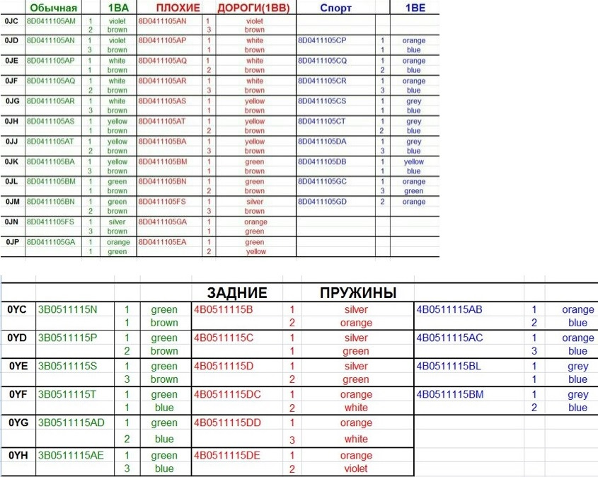

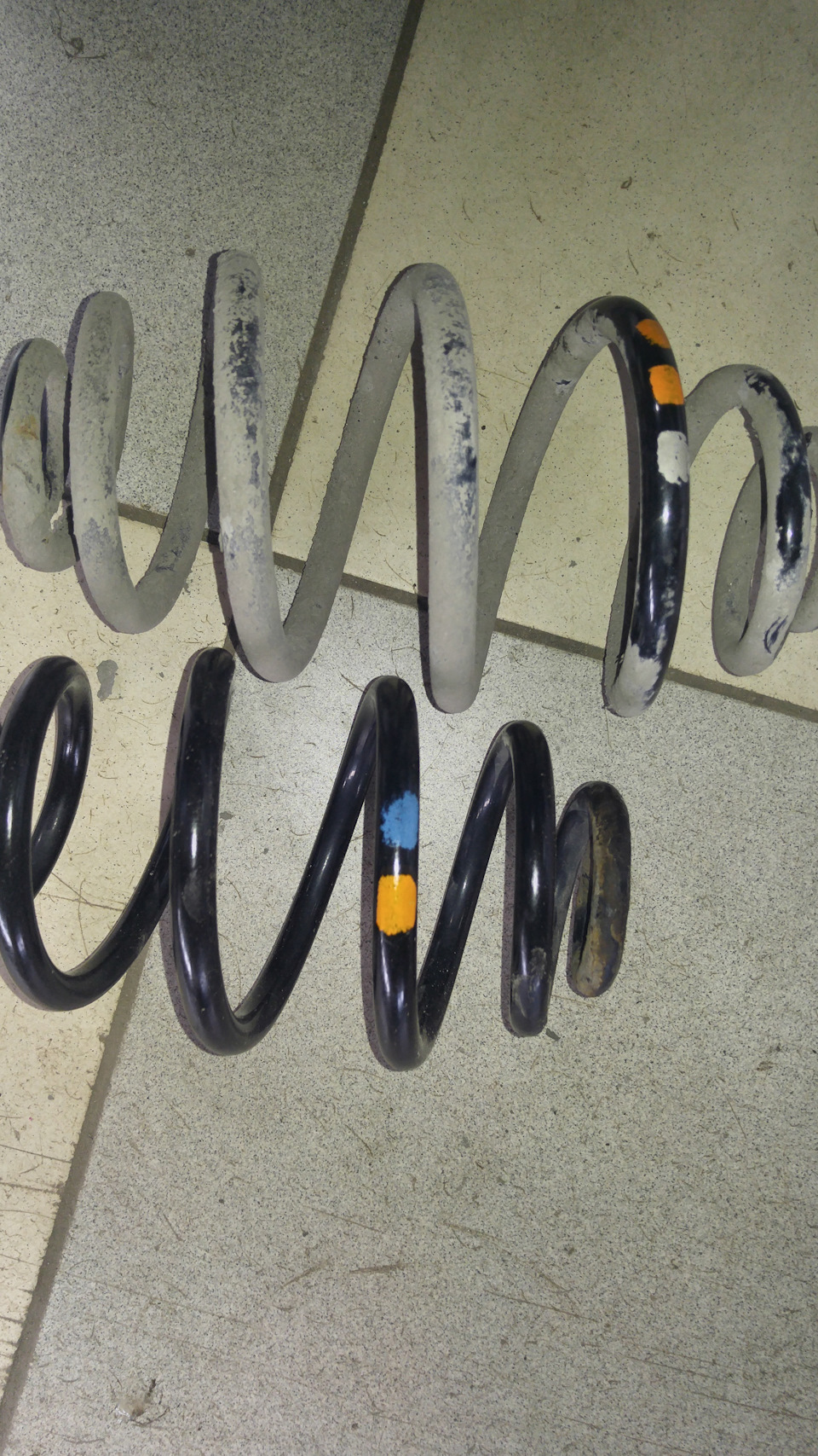

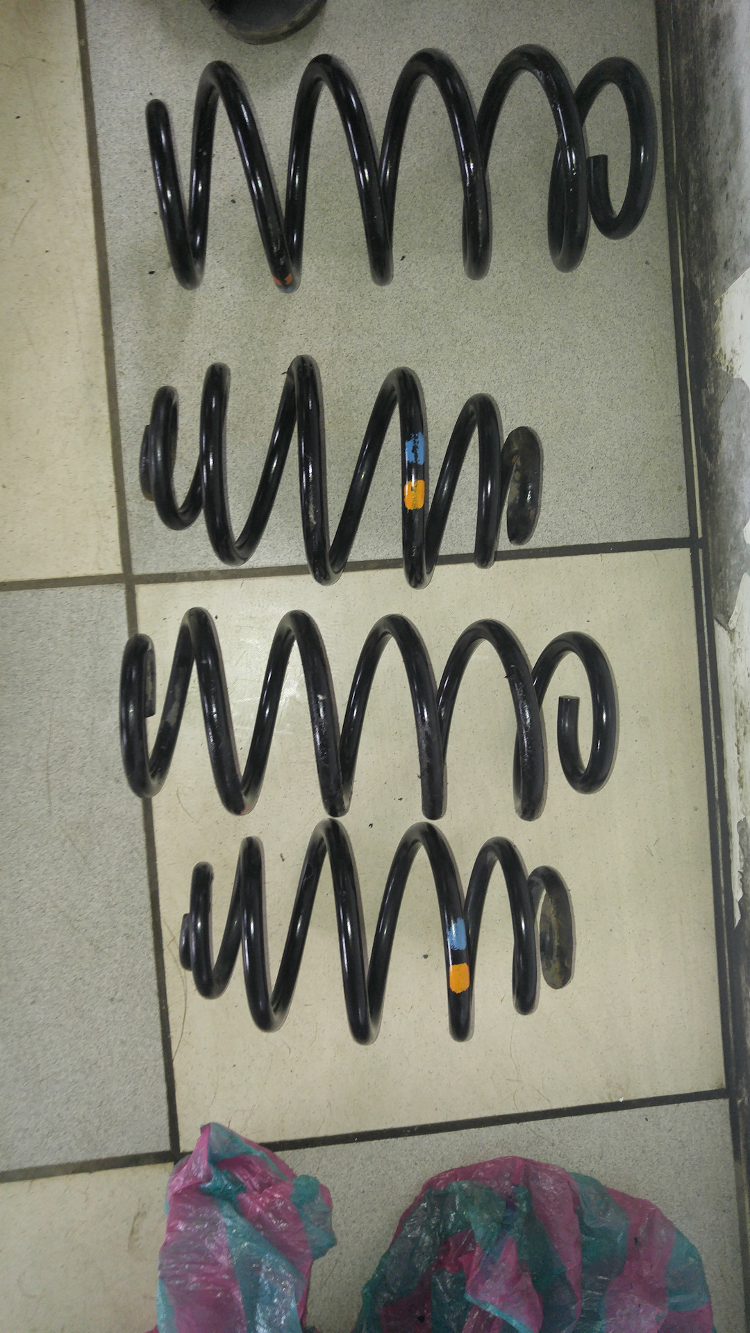

Изначально стояли у меня пружины с номерами 8d0411105as, 4b0511115b (перед и зад) — т.е. этот комплект для 1bb подвески, если посмотреть на по меткам, то на переднюю ось идет 0jg — 1 метка yellow 1 метка brown, а на заднюю ось — (0yc — 1 метка sylver, 2 метки orange).
На будущее — если кому нужна инфа как посмотреть, какой у вас тип подвески с завода шел, то это можно посмотреть в книжке-руководстве к автомобилю, или же под запаской наклейка должна быть. Далее уже исходя из обозначений, по табличке вы можете подобрать, на какой комплект вам можно поменять из пакетов 1be, 1ba. Т.к. в зависимости от веса автомобиля — отличаются пружины и аммортизаторы.
Сейчас у меня стоят пружины: оригинальные — с точно такого-же автомобиля, но c 1be типом подвески, а именно: 3 blue, 1 orange — задние пружины, что соответствует — 0yd с номером 4b0511115ac, а передние пружины — 1 blue, 1 orange, что соответствует 0jd с номером 8d0411105cp.

Мои итоговые расходы составили: 5000 (Стойки), 6000 пружины, 4000 работа по пружинам, 1600 работа по стойкам — т.к. менял все не сам, т.к. считаю это садо-мазо менять без подъемника и без тисков для пружин — эти элементы подвески. Цены у нас в Тюмени на услуги на порядок выше, чем в других регионах.
После занижения -управляемость стала немного лучше, крены поменьше. Жду 18 колеса.

Зад прям упал? Перед как-то высоко, показалось?

дак спереди же с укороченным идут штоком стойки на спорт подвеске
Пока перед не трогал, только зад.
Но вроде как ставят и на обычные стойки заниженые пружины, а вот ППД стойки идет уже длиннее шток.

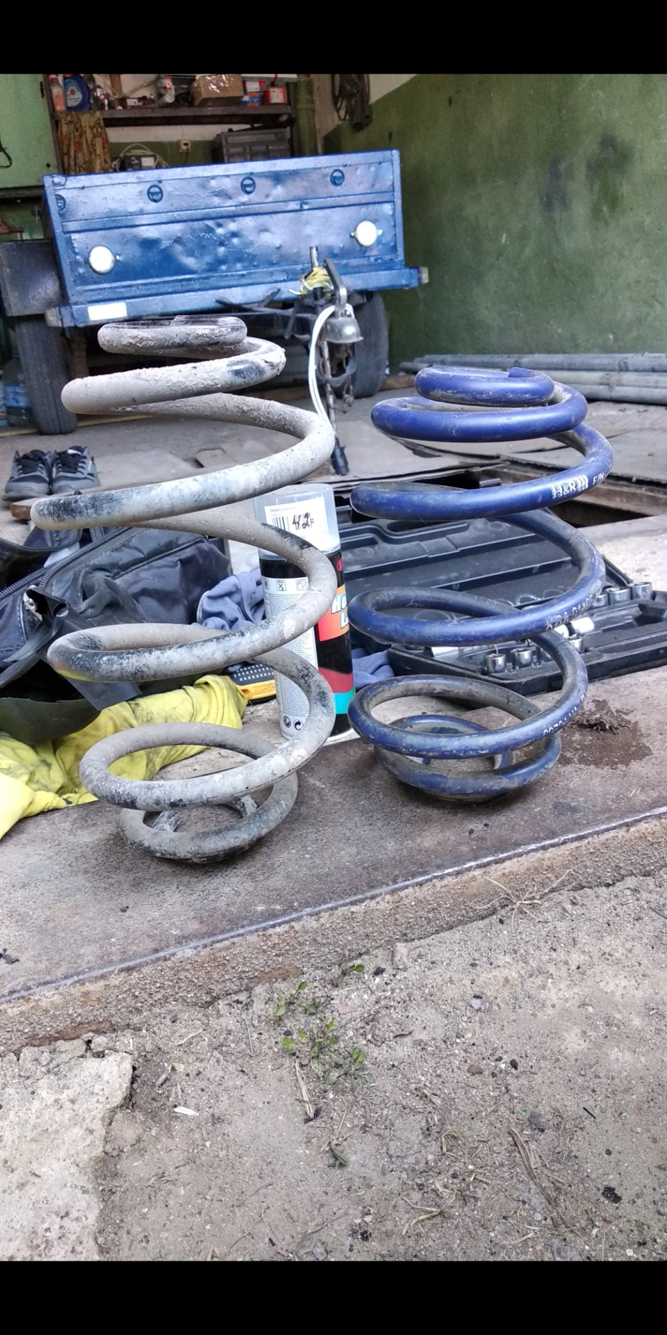

Я понял, себе просто кинул(пока что) на зад пружины k/f заниженые, но немного прутки уже…и жопа стала очень мягкой, вот и думаю, что нужно что то искать другое
пружины либо ейбах, либо h and r, либо оригинальные.
Другие я бы не стал рисковать ставить. Всякое Г. . Уже убедился, поставишь какое-то нонейм Г — бабло на ветер!
Вот такие вот H\R, да)
h and r _ о*уенные пружины.
Ну и что что тоньше чуток виток, может состав металла различный. и в итоге на прочности не скажется.
Может и придумал себе что стало мягче…вобщем хз)ладно буду ставить еще передние пружины эти вместе со стойками(кстати передние по толщине одинаковые), и там уже буду видеть полную картину)

А скажи плиз чем будет отличаться к примеру задняя пружина для 1BE с метками 2 голубые одна оранжевая от тех же пружин 1BE но с 3мя голубыми и 1 оранжевая?

Так и не понял, по таблице, какие пружины надо брать на передний привод
в этой таблице все пружины для переднеприводного пассата, в первой части на перед, во второй взад.
Там все с занижение пружины?
там ведь написано — 3я колонка 1be — sport это заниженные
Спасибо
задние пружины:
на сколько я вижу, на фото 1 синяя и 1 оранжевая метка, хотя в тексте пишешь о 3 синих и 1 оранжевой метке — 1BE
а нужны тебе вообще 2 синие и 1 оранжевая
что это за пружины?
Бильштайн б4 идёт как аналог оригинальным сакс они вообще не чем не лучше, а вот бильштайн б6 или б8 в разы меняют ощущения там и аморт толще и шток, но они больше под рулёжка заделаны, а вот по поводу штока, он на сколько сравнивал такой, разница идёт в вилке которая в рычаг вставляеться она да реально 1 см, у меня стойки по номеру как твои родные, только под 1ба, по этому сразу и села ниже
возможно ты и прав насчет бильштайн б4 — время покажет) я просто в инете прочитал, что самые топовые бильштейн и boge ), но бог пожестче идут)
Есть бильштайн б4 ( по сути сток) а есть б6 и так далеее вот они уже идут лучше

Бильштейн никто и никогда не считал и не будет считать лучше чем сакс или боже!эти фирмы стоят в оригинале!
сакс в оригинале я написал.
