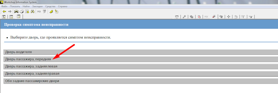

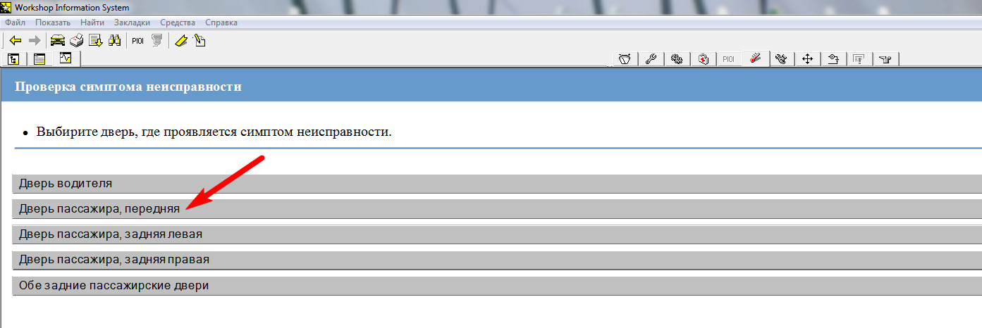

WIS не самый удобный продукт, но все же я там раскопал.
И только после этого приговаривать замок. Как бы. Я все выписал себе на бумажку.

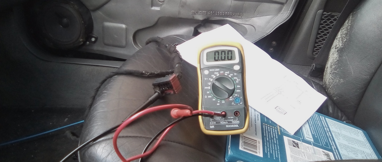

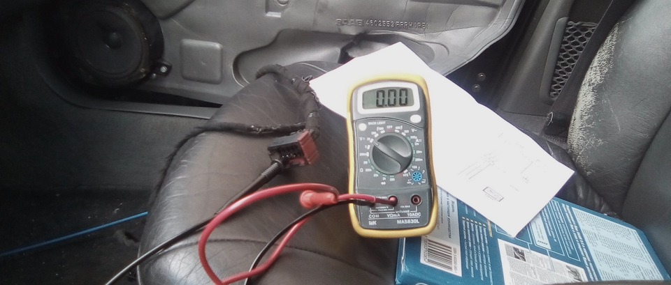

У меня сейчас из двери торчит фишка мотора замка (184P-по wis)
На данном этапе понятно, что на фишку то что должно приходить, не приходит.
Можно предположить или обрыв в проводке, что скорее всего, потому как в истории машины, я обнаружил, что в пассажирской двери был ремонт! проводки, или TWICE, что пугает ибо стало быть и не иначе как.
На выходные есть чем заняться.
1. Снимаю водительское кресло.
2. Снимаю кабель с TWICE .
и далее по WIS. Чета мне подсказывает, что замок откроется без применения грубой физической силы.
