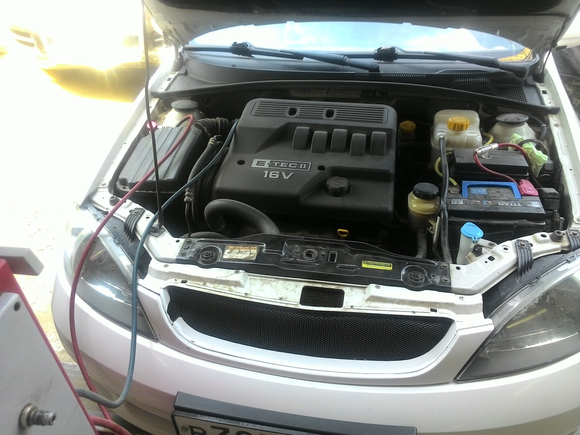

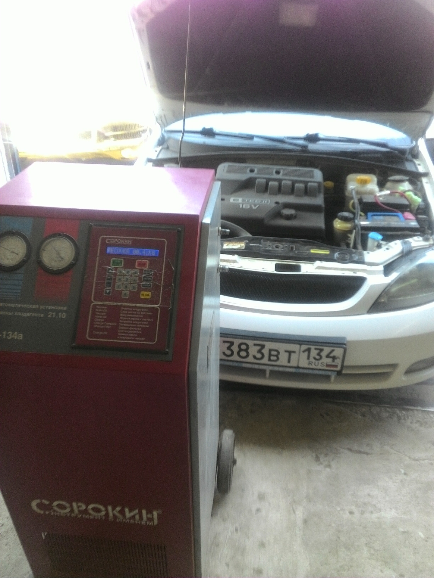

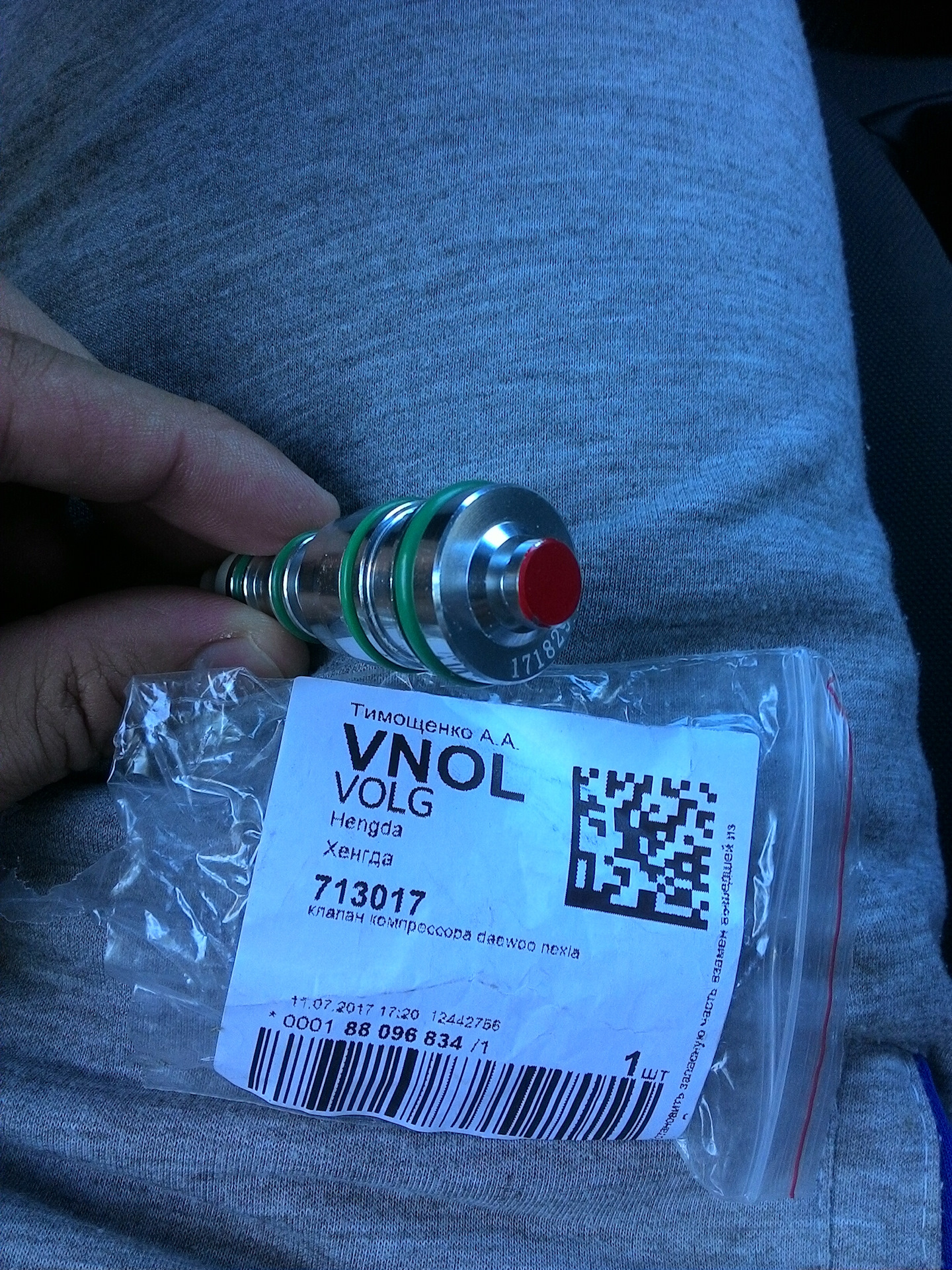

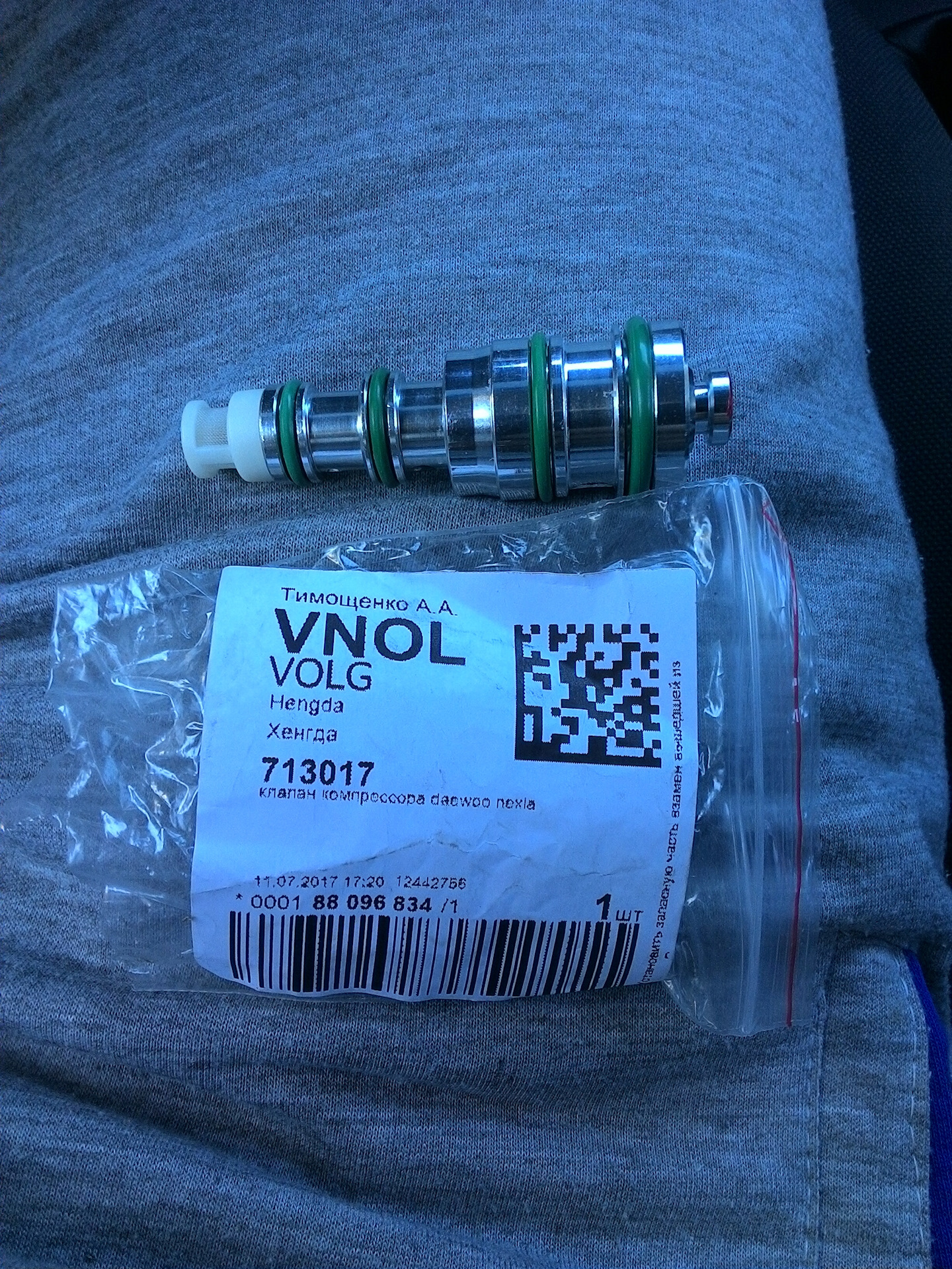

Привет! Пару недель назад, во время нахождения в гостях в Астраханской области и температурой за бортом +35 отказался холодить кондиционер… Печали не было предела((( В общем поехал в местный сервис, посмотрели, заправили, проверили и вынесли диагноз — вашему компрессору конец! Тут печаль стала ещё больше, с учетом цены в 28 т.р. Короче поехали мы домой с открытыми окошками и огорченными лицами. Но дома знакомый мастер посмотрел и сказал, что можно заменить клапан и всё будет гуд. Короче заказал не оригинал за 1 т.р. оригинальный около 4… Поменяли, заправили и всё стало отлично. Теперь и ездить стало комфортно, так как за окном всё те же +32…
Запчасти на фото: B8096

А где заказывал? Мне удалось только на али найти по адекватной цене… автодок нет, а емекс ценник конский… 3-4т.р.
Эмекс, по коду нашли.

А родной клапан каким цветом был помечен?
Чёрный
