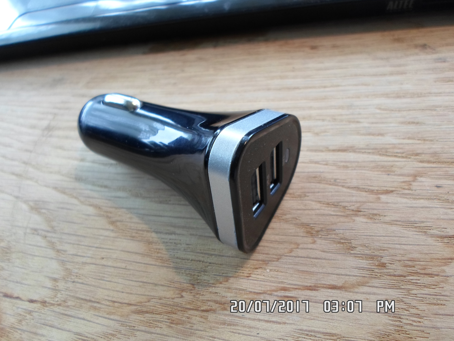

Всё хорошо, навигатор из планшета хороший, дорогу кажет, а вот заряжается только от сети…

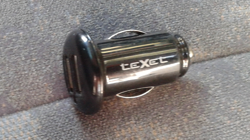

Обошел все лабазы в городишьке, цены от 400 руб.
Купил, как потом оказалось, вот такую туфту, телефон она потихоньку заряжает, примерно, как 400 миллиамперное сетевое зарядное.
С планшетом беда, с подключённой этой поганью разряжается за 4-5 часов.
За полторы тыщщи…, почему то не осилил я такое зарядное, наверное, дюже дорого, да и был бы ли от него толк?..

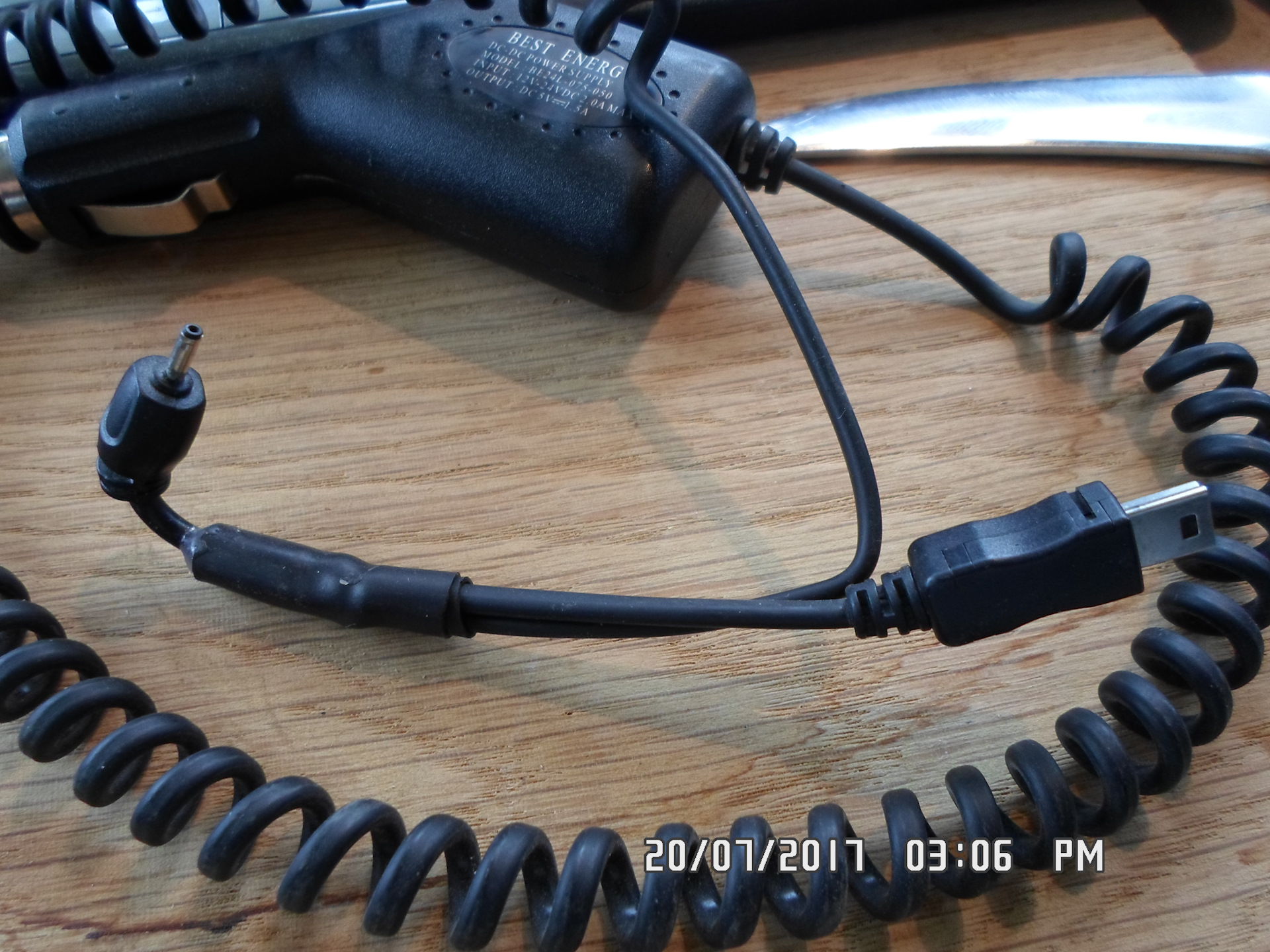

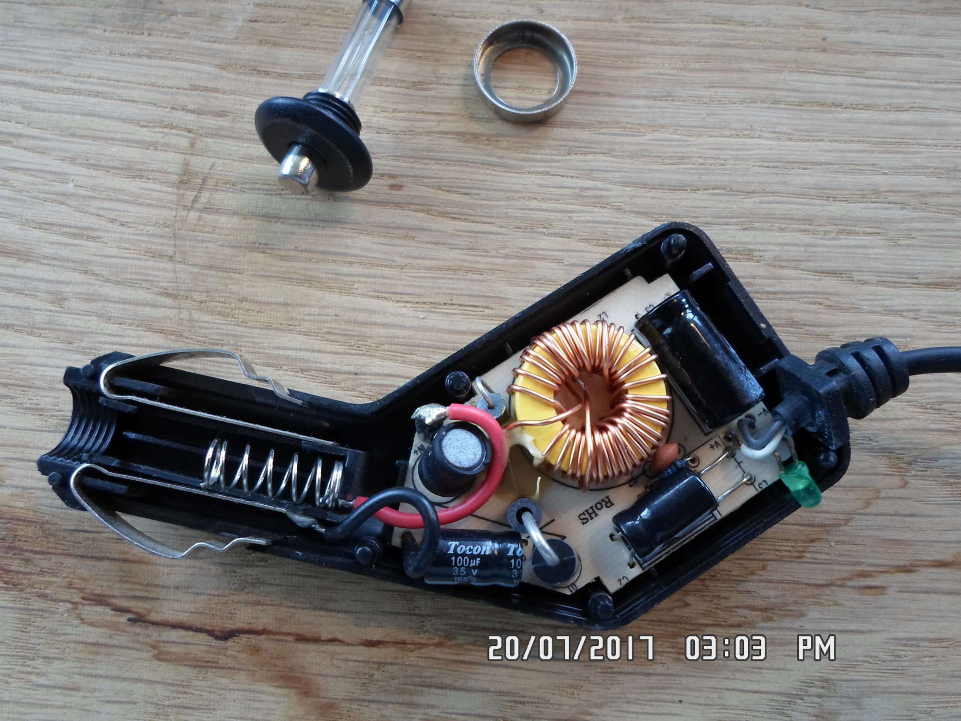

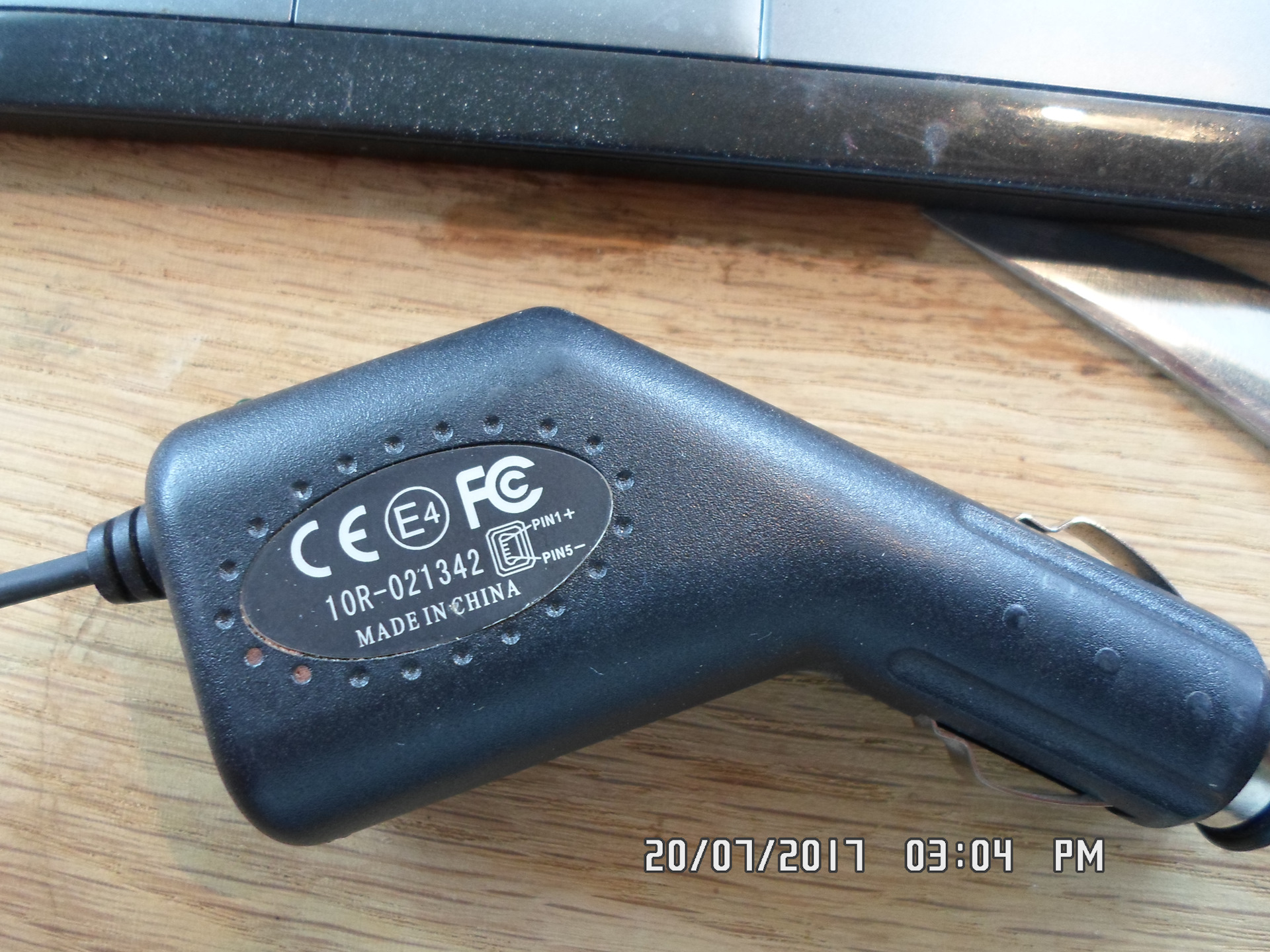

А дома валяется неиспользуемый старый 7" навигатор, я про него совсем забыл, а тут что то искал и он показался на глаза, там же лежало и его зарядное.

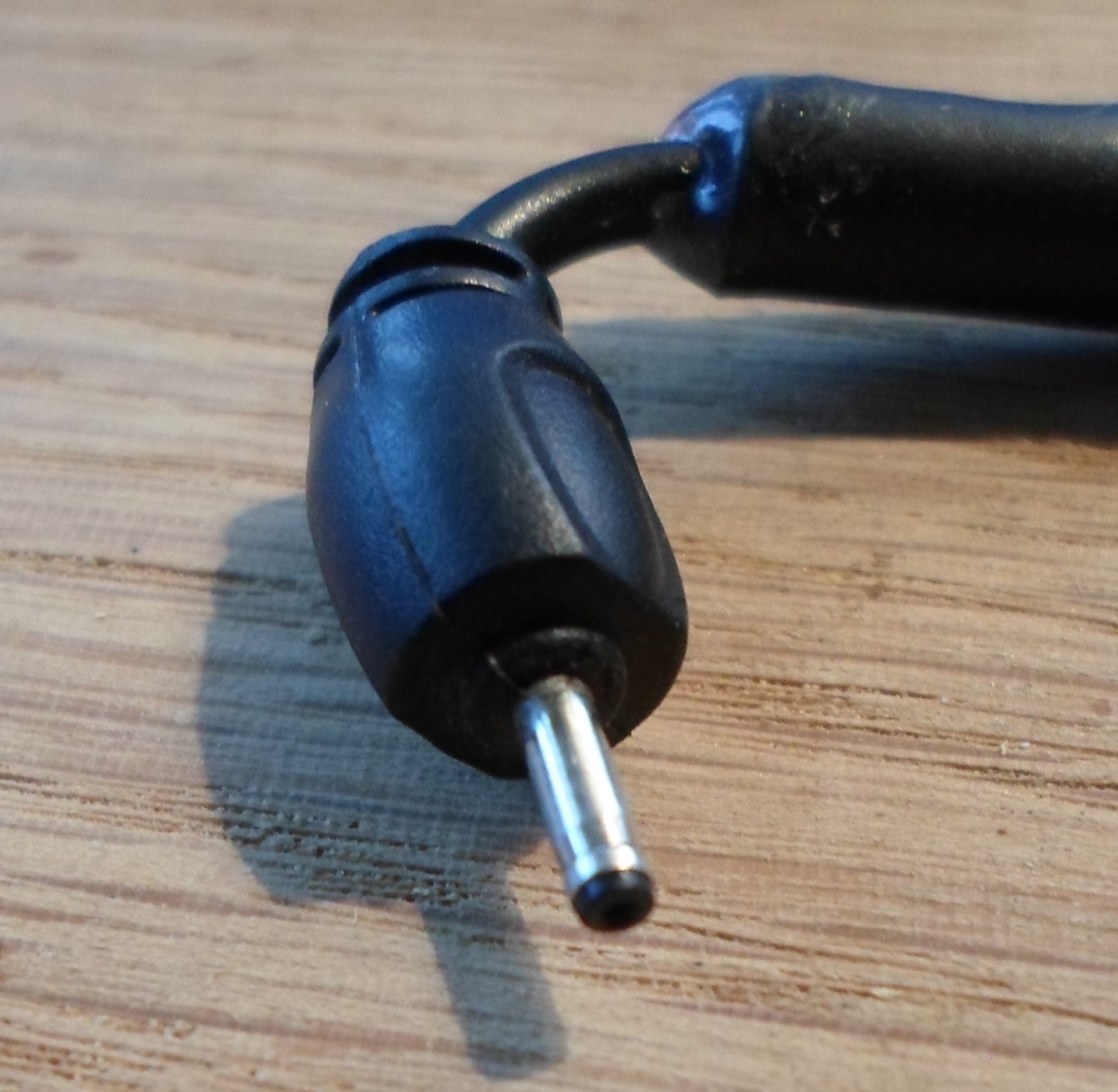

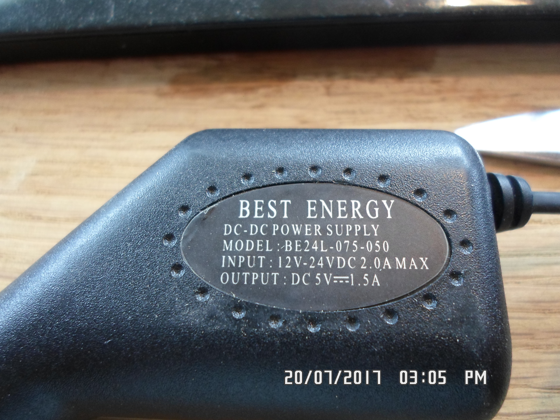

Посмотрел я на него, довольно увесистая штучка, 1,5 ампера выход, навигатор он заряжал влёгкую.
Решил скомбинировать провод, вдруг понадобиться его родной разъём мини УСБ.
Почему то планшет стал очень активно заряжаться, при заявленных его 1,5 амперах мощности, да ещё и на полной яркости экрана.
Выдохнул, ещё одна проблема решена.

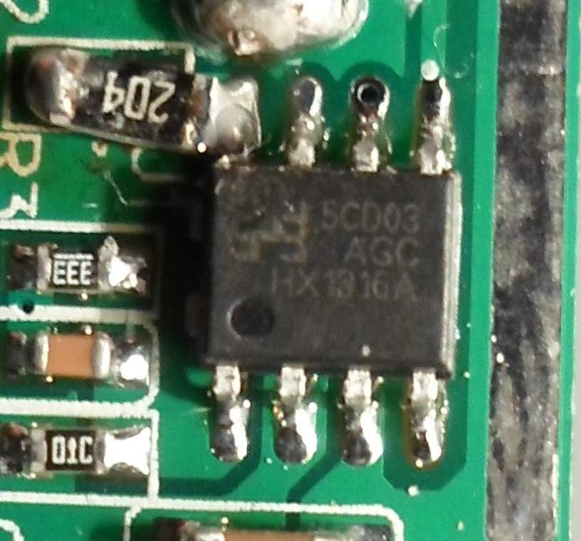

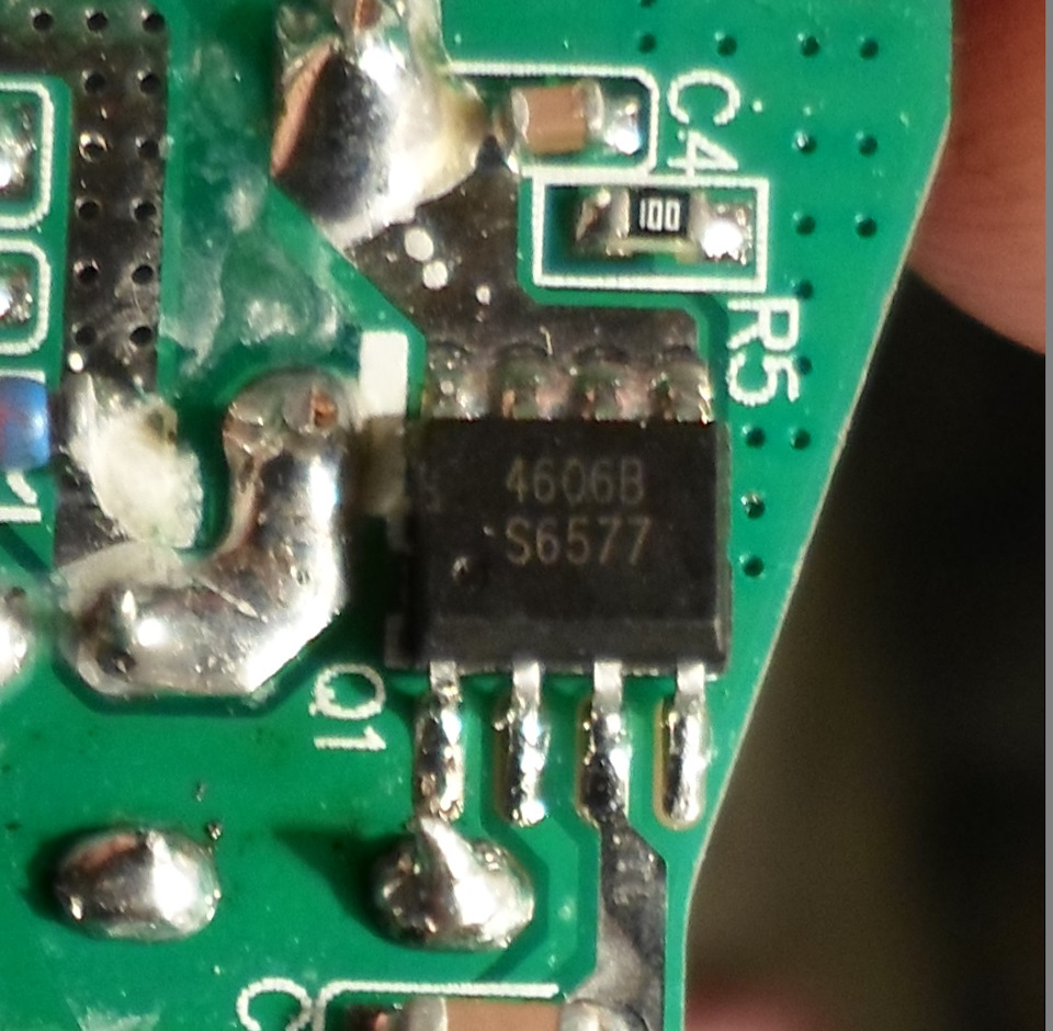

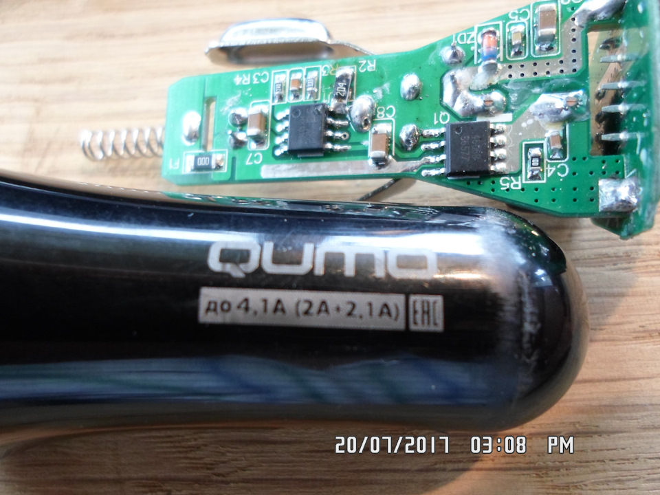

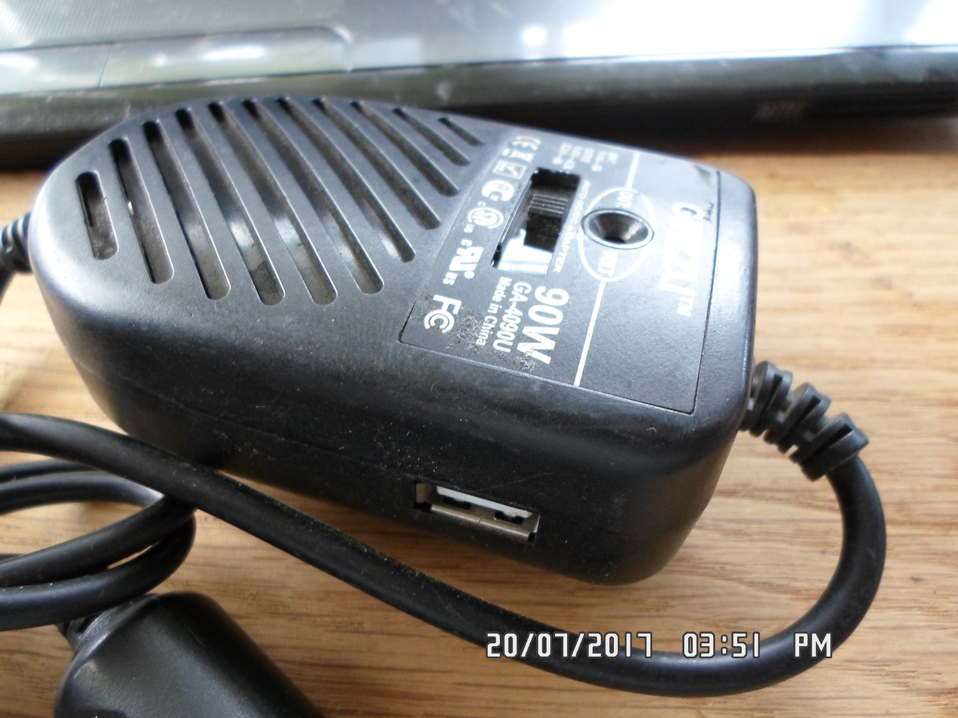

глянь, на чём собран фуфул, и поищи даташит. это будет ответ на все вопросы. я там углядел два корпуса, на них оно и сделано.

по первому корпусу не ищется ничего, а второй и есть генератор 5В 4.2А. так что база-то верная, вот что они там в схемотехнике намудрили? чисто интереса ради можно повесить нагрузочный резистор и замерить реальный ток.
Я вчера по первому нашёл alltransistors.com/ru/mos…stor.php?transistor=23834
Ты уже дома или ещё в пути?
он, значит, ключём в шиме работает. задающий генератор и ключ, норм.

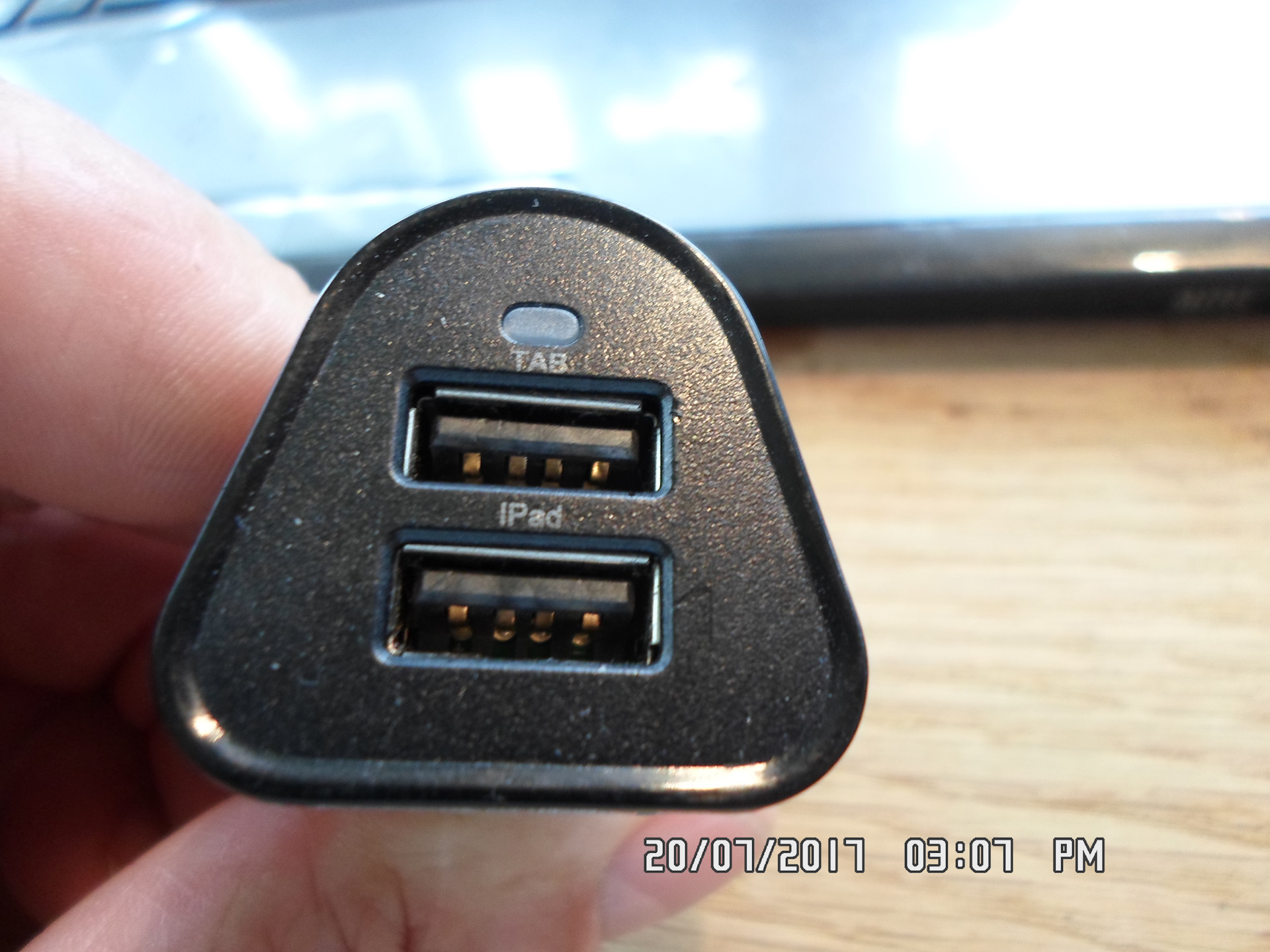

Дело не в том, что штуковина слабовата, а в хитростях проводов. По умолчанию если твой планшет воткнут в неизвестное устройство, то он считает это устройство УСБ портом компа где ограничение на ток 500мА и планшет берет строго не больше 500мА, а этого ес-но мало для зарядки да еще если он работает.
Чтобы планшет понимал что его включили в мощную зарядку — в зарядке должны быть определенным образом замкнуты сигнальные провода, причем для разных брендов это разные схемы!

У меня получилось еще лучше — планшет имеет с боку разьем для включения док-станции, сколхозил переходник, прицепил к нему преобразователь в 5В 4А и оказалось что планшет способен при работе зарядиться чуть ли не за полчаса! Потому что через этот разьем берет больше 3А!
У меня он питается вот таким разъёмом, самым маленьким.
Тут сложнее. Чтобы понять почему он не берет заряд от мелкого зарядника с УСБ разьемами нужно измерить напряжение, может его не хватает. Потому что даже если даже ты возьмешь мощный преобразователь из 12В в 5В то и от него может отказаться брать большой ток.
Я не вижу никакой сложности, просто маленький зарядничек фуфло…
А нормальным заряжает.
А если подать питание от более мощного нормального?
У меня подобным маленький свое обещанное отдает. Другое дело что их вариаций много разных, может тебе и не повезло. И опять же — они все не могут одновременно давать большой ток в оба разьема, только в оди.

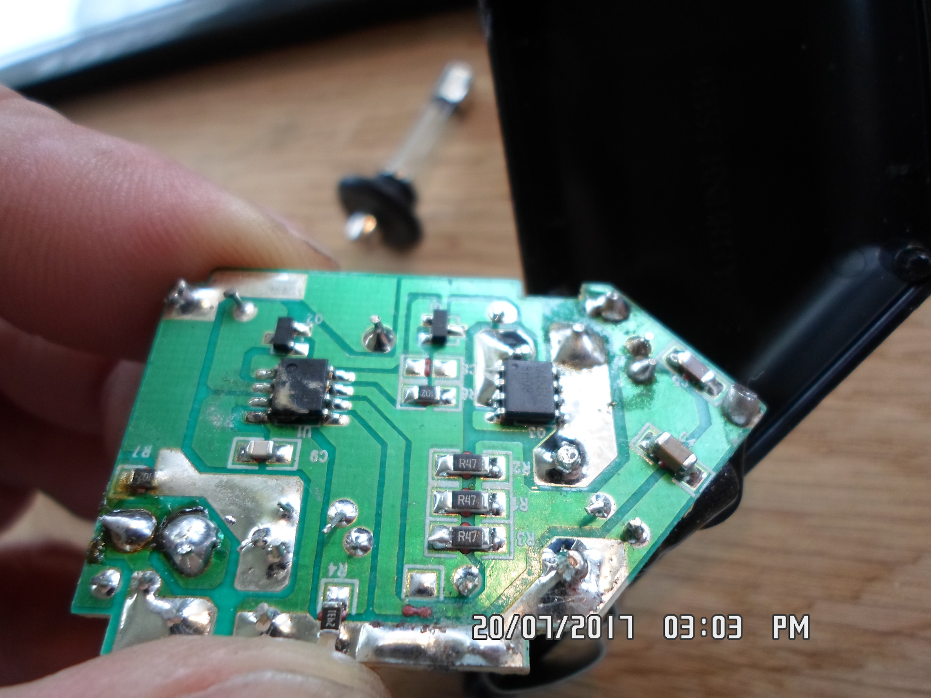

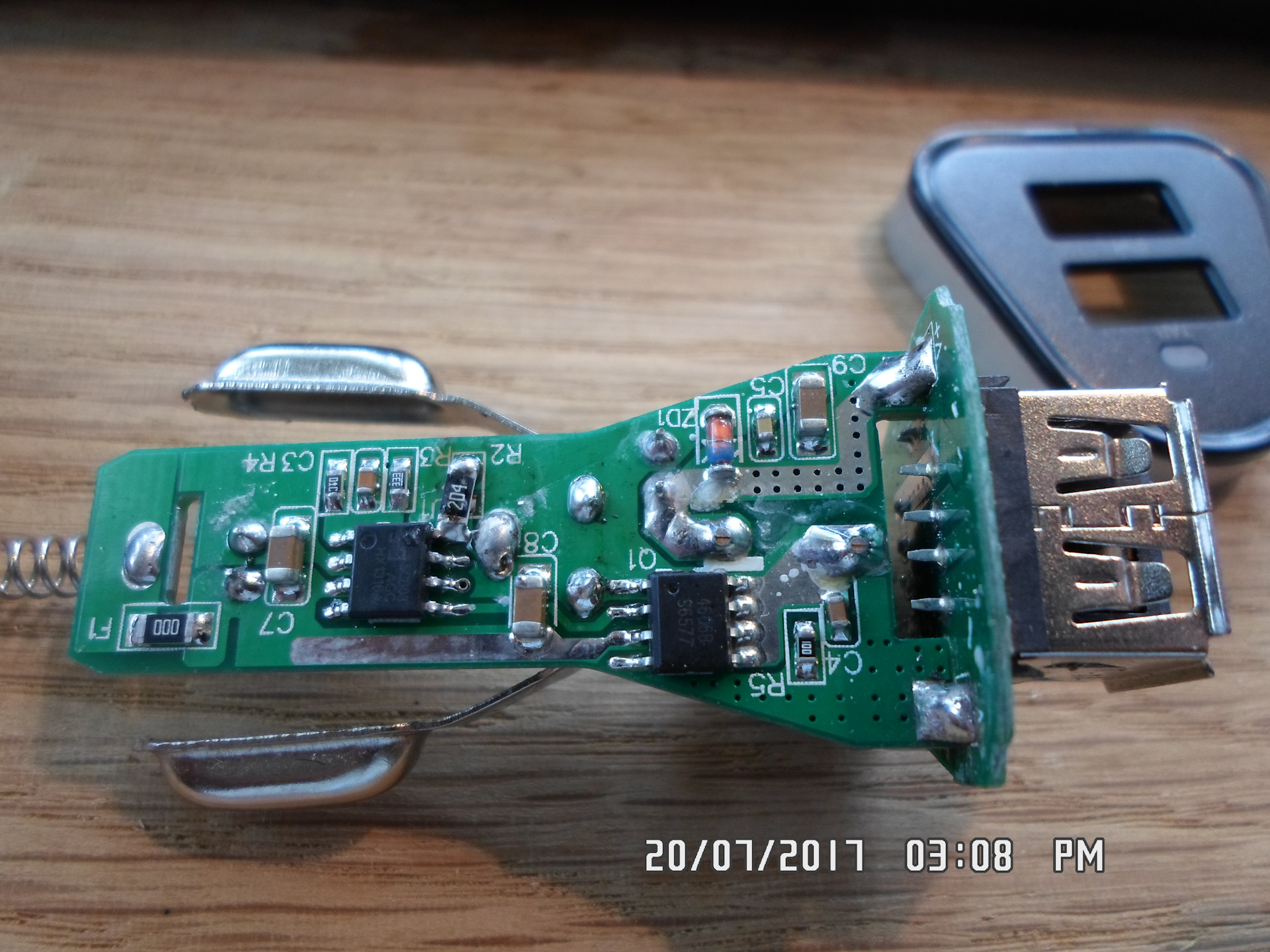

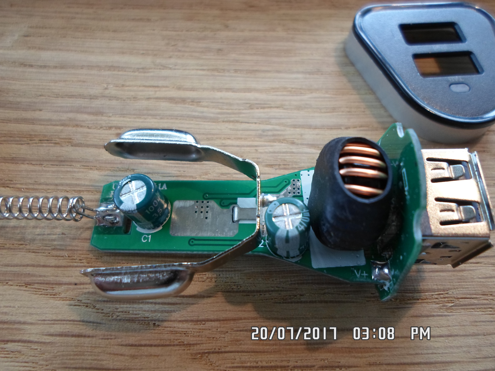

Фото начинки маленькой на фуфел не тянет. Фуфел когда внутри парочка варисторов и все.
Всё, судьба её тяжкая решена…)))))
на опыты отдал? ;) ;) ;)
Вот так выглядит весь "зарядный блок"))
Хороший блок, но неправильно стоит, монетка там или шайбочка в усб попадёт, беды наделает.
Предлагаешь "лишнее" гнездо скотчем залепить?)) В него наверное только 10 коп. и поместится… и то вопрос))
Можно и скотчем, но лучше поставить правильно, что бы гнёзда были горизонтально.

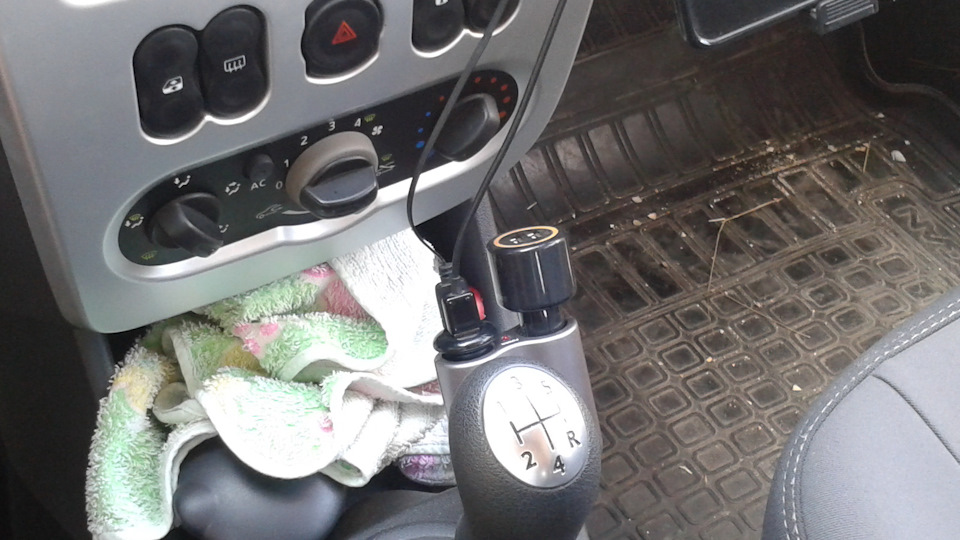

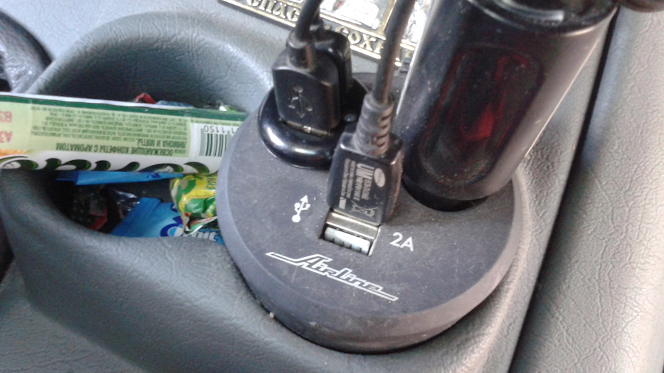

Так эта фигня специально для подстаканника сделана)) 4mycar.ru/parts/AIRLINE/ASP2U12
Ну его можно вставить в специально проделанное отверстие где ни будь…
о_О там отверстие с кулак надо!)))
Если мой кулак, то их 3 штуки влезет…)))))

1.5А может быть маловато для планшета.
У меня родная зарядка от планшета — 2,1А если не 2,5А… Точно не помню. помню, что больше двух :)
А малый ток зарядки гробит батареи :(
А вот 4А эта хрень, конечно не выдаст :) Я вообще таких зарядок не видел :)
Самое интересное, что заводская, сетевая, с надписью 2…с чем то ампера, заряжает, но как то тоже вяло.
А эта, 1.5 ампера всё четко.
Думаю, что надписи брехливые, 100%.
