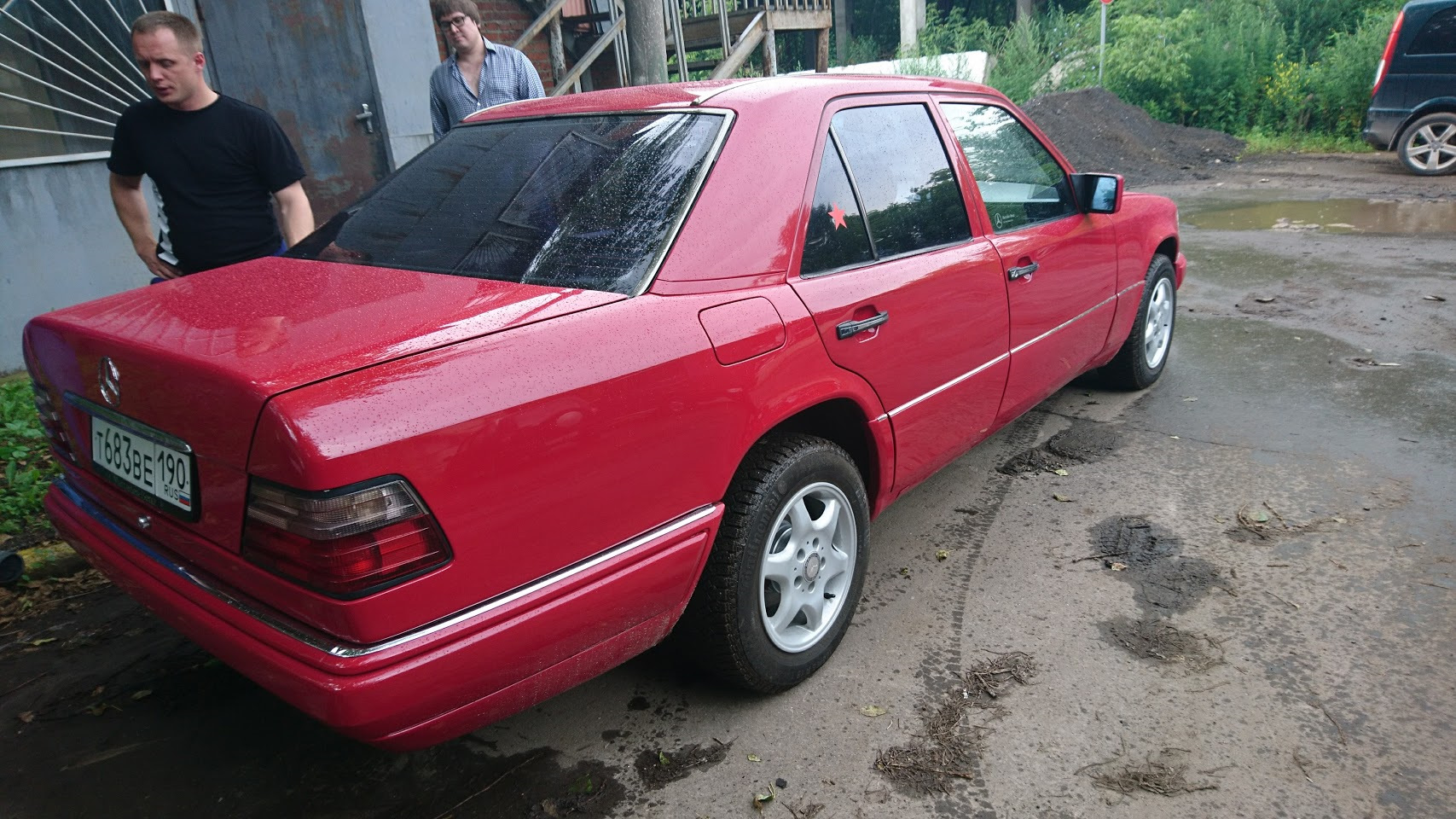

Третий раз пытаюсь забрать Императора. Первый раз приехала с намерением забрать мурза, когда он еще в процессе сборки был и ооооооочень медленно собирался. Психанула, как говорится. Второй раз приехала его забирать в субботу. Причем, в пятницу вечером я приезжала в сервис, заходила в бокс, осматривала Императора и все было прекрасно (в боксе! обращаю на это внимание (искусственное освещение!)
Осталось отполировать. Машину наполировали, выгнали на свет божий из бокса и…
Ну это-то понятно, кузов красится отдельно, все навесное красится отдельно… и такая засада в итоге!
Такое разочарование! Обидно-досадно, пипец! Честно скажу, моя рыдалЪ. Ребята с этим согласились, что косяк очевидный и сказали, что дня три и приведут в порядок. Ждем-с. Воскресенье — раз, понедельник — два, вторник — три.

Смотрю и понимаю, что что-то тут не то. Открашенная задница теперь темнее, чем морда и водительская дверь. И никакие слои лака и полировки не помогут. Говорят, как хочешь, но краска заказана и машину не отдадим, пока не выведем все в один цвет. Краска меняет оттенок от партии к партии и теперь, по свежим следам, открасим все в один цвет из одной партии краски. Еще дня три, потому как краска уже едет и понятно, что машину надо готовить под это дело и красить одним махом.

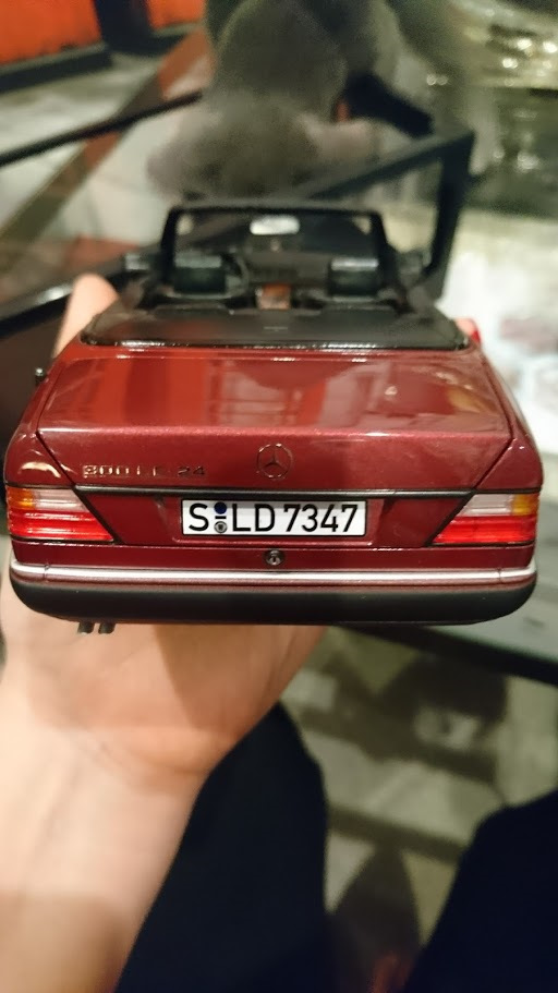

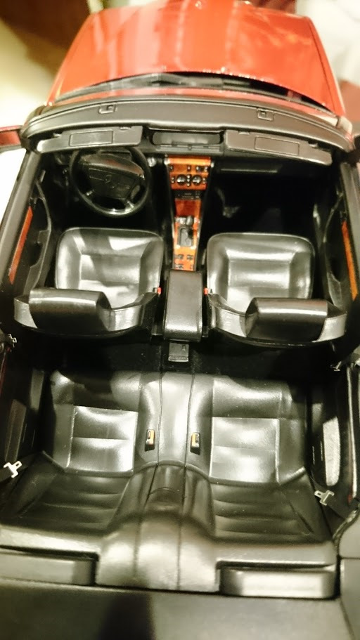

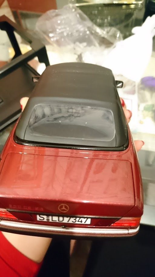

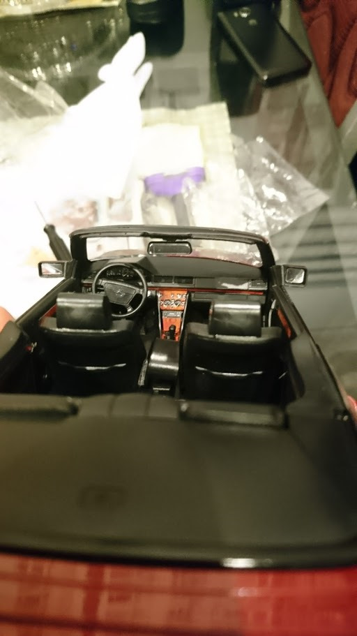

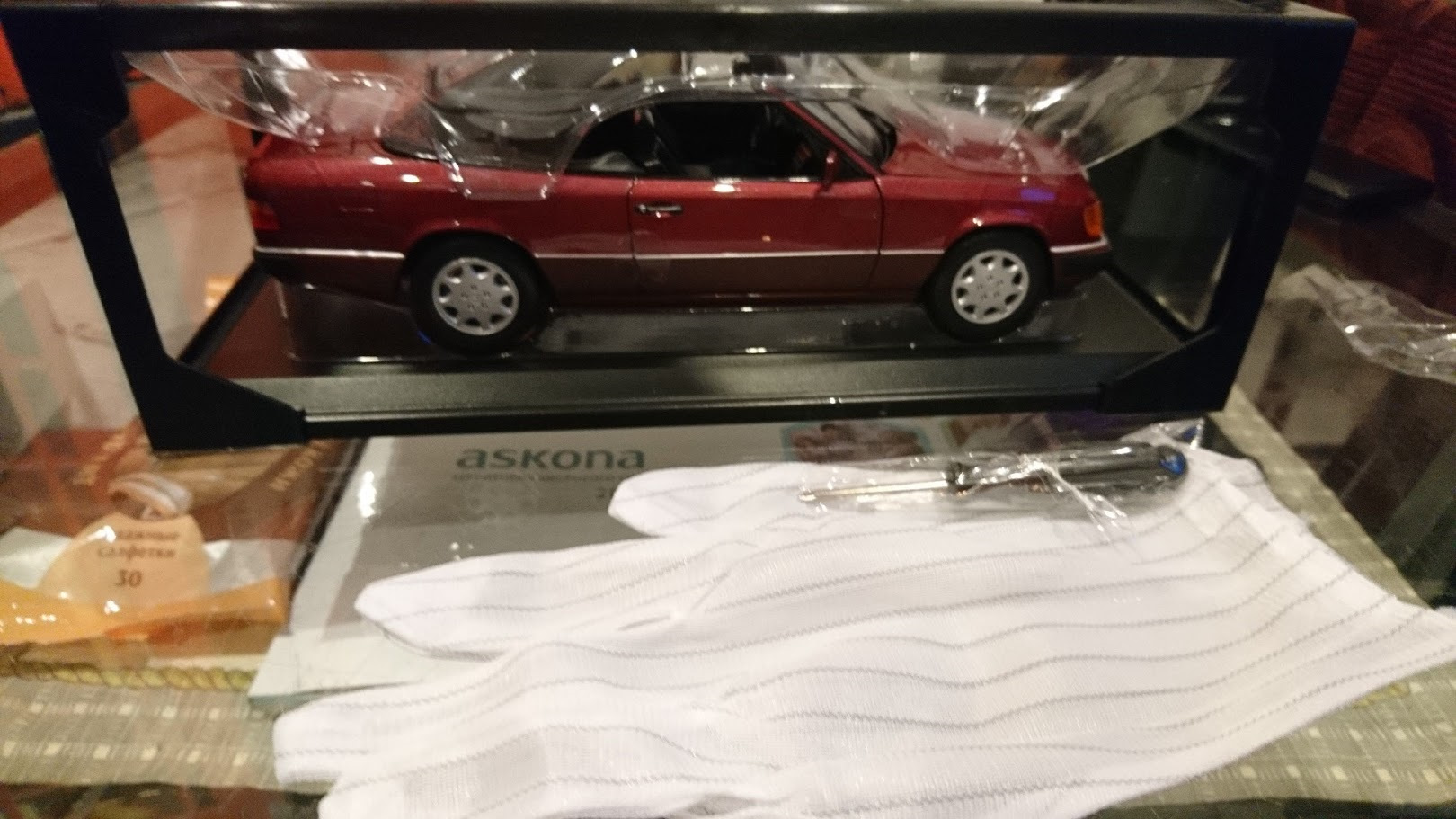

Но, чтобы скрасить наше ожидание и вообще… мне подарили презент, который должен был быть сегодня в Императоре на момент выдачи в качестве сюрприза. Но подарили так, раз уж мурз решил остаться в сервисе.
А теперь, завидуйте! :)))
Ну не седан, ну не имперского красного цвета, ну нет других! Я на эту тему уже весь ебэй облазила и во всех местах оставила заявки, чтоб уведомили о поступлении нужных мне моделей.
В общем, уехала из сервиса с красным 124, но на такси. Моделька чумовая! Я в восторге! А Императора ждем…

Тут не разнотон, тут цвет другой ! Хотя в сопливой молодости, на Энергетиков у маляров было, выкатывают из камеры авто, " притирают " крыло на только открашенной машине, " заматовали ", открасили из той же банки — пипец, даже близко нету !

Красный цвет не так просто попасть, чуть больше микрон дашь и темнее … обычно либо в переход катать либо все вместе, бывает у всех такое, уверен справятся и будете довольны !
вот сейчас как раз уже и переход не получился. Будут красить полностью.

Красный цвет — один из самых противных, у него самая плохая укрывистость, он очень требователен к цвету подложки, и сильно меняет цвет от кол-ва слоёв, а если к это добавить совсем немного безолаберности маляра или невнимательности, то быть беде(((
