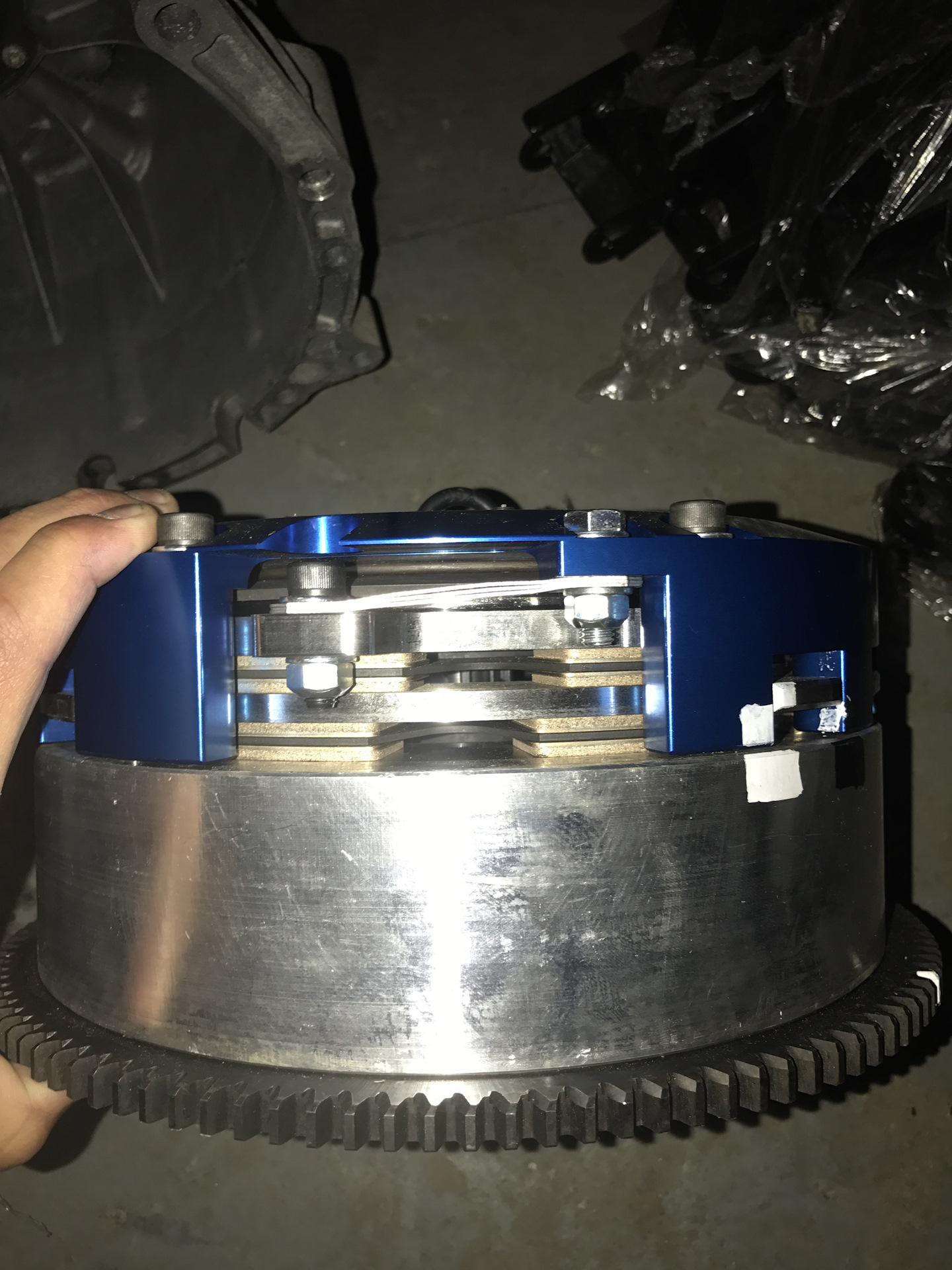

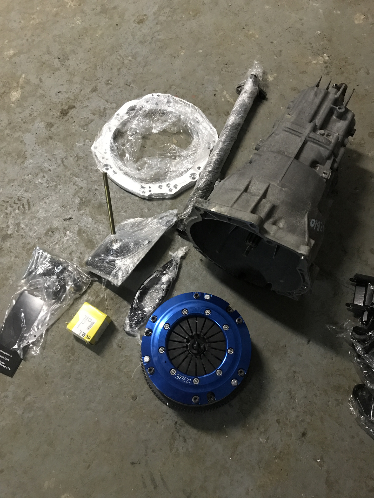

И так друзья, старая коробка установленная на моей машине #R154 в Сочи не выдержала 4-5 клачей на 17-х колёсах и умерла! Так как все говорят о том, что её хватает до 500л.с. а дальше начинаются проблемы было принято решение брать коробку от 3-х литровой дизельной #BMW а так же до кучи решил поставить 2-х дисковое керамическое сцепление #specclutch весь кит купил в #tuningfactory за что им большое спасибо! Уже совсем скоро 5-ый этап #российскаядрифтсерия где мы это все и проверим! #лада #drift #drifting #rds2017 #driftcar #rds #lada2105 #vdrifte #2jz #2jzgte #российскаядрифтсерия #клубтурбо #clubturbo #квадротехника #kvadrotexnika #wego #жигули #вжик #сочи #дрифтвсочи #жара #ladavfts #дрифтсочи #vdmcustom #shonxmotorsport #aimol

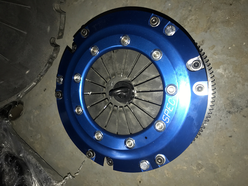

На дисках нет демпферов для смягчения ? Я когда на свою опелевскую кпп R28 поставил двух дисковую сцепу с органическими накладками на дисках и без демпферное то кпп сдохла при первом же навале при 300лс срезало все зубья на 2 передаче, правда момент не знаю какой был но до 500нм точно а так на обычной сцепе с демпфером 500нм эта кпп держала нормально. С керамикой без демпферной да еще и 2 диска очень большие ударные нагрузки на кпп и на все остальное так что это тоже я думаю нужно учитывать при выборе кпп и сцепления . Тем более что у вас очень суровые нагрузки в дрифте и как бы эта кпп очень быстро не развалилась с такой сцепой .

А какой номер коробки? Подскажи

А сцепа там сток?
Вот она сцепа так сцепа. Мы ставили на марка артема ильина коробку гетраг от форд транзит. Хотели zf разобрали посмотрели на шестерни . они какие то тонкие. А на транзитовской шестерни в два раза шыре чем на 154. Вот и решили ее поставить. По виду она как гетраг супровский и по передачам так же . толька цена меньше.а наткнулись на нее случайно. Просто в транзита свапали джея. Так вот и наткнулись на такую каробку.
Интересная история! Учту!
Titaniume
А что за коробас, обозначения есть какие нибудь? Или какого года транзит, какой мотор?
Обозначения не помню. Гетраг какойто год не подскажу мы сматрели две каробки с транзита старого и нового года у них разные обозначения разница только в синхронах. Двигатель стоял турбо дизель поставили 2jz. У каробки кулиса там тросикавая мы придумывали свою что бы на марка поставить.

Ахренеть двухмассовый маховик и эта сцепа! ))
вот правильный маховик! Жесть толщина
Ты помнишь мы говорили с тобой о коробке, вот она и отрыгнула(вовремя) Я кстати уже распродаю марка по частям, и как раз продаю такую сцепу но со 154 коробки. www.avito.ru/krasnodar/za…_spec_st63st-2_1117171587
фига бутерброд! это колокол коробки настолько глубже? даже с учетом переходного фланца…
