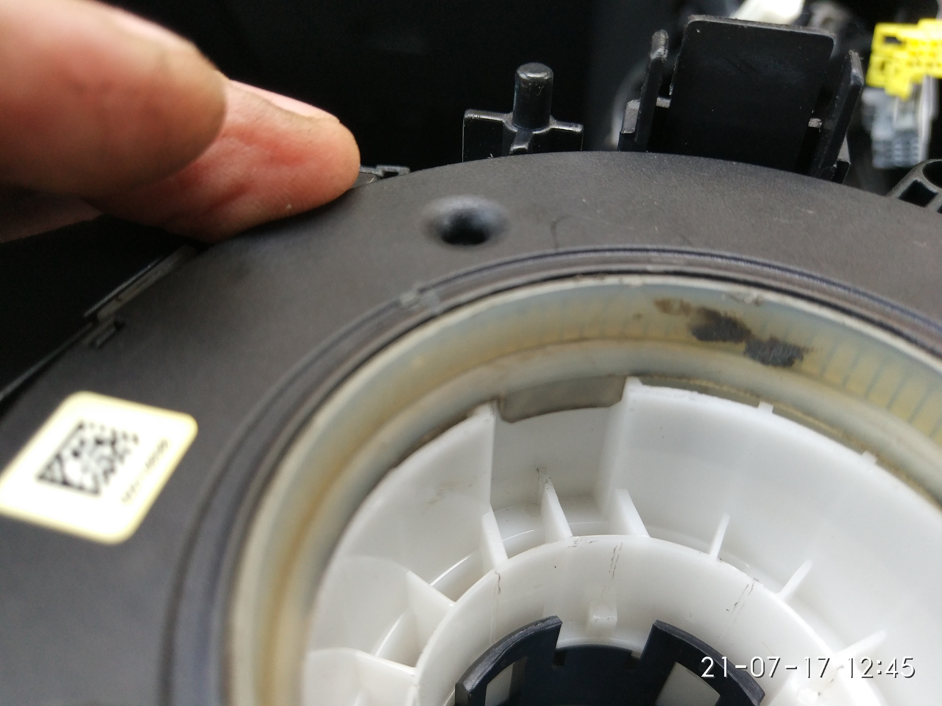

P.s. Окончание истории…или операция впихнуть не впихаемое это по русски. Разобрал все заново, оказалось что как тут мне и подсказали, криво поставили датчик положения руля. Как так можно?! Там же специальные выемки под датчик. Ниже на в фото их показал. Всем спасибо что откликнулись, а то уже мысли всю голову забили.
Предистория…
Так вышло, что подрулевые ракушки, заказанные в китае отработали очень мало.
Первая 1.5 года, а вторая 4000 км на юг и опять вылез беременный мужик, перестал работать круиз,
а в конце еще и сигнал отключился. Купил в России через emex…об этом потом.
После замены ракушки вроде все ок, сигнал работает, круиз тоже, короче рано обрадывался.
Проехал метров 50 и справа тормознуло, и на панели загорелись 2 этих значка. На кнопку вкл/выкл esp никак не реагирует. Если заглушить двигатель и завести заново, ничего не горит, но стоит проехать немного и опять загораются эти индикаторы. Немного полазив по просторам инета появилась мысль что проблема в датчике положения руля (переносил со старой ракушки на новую), возможно прокрутили — это только предположения.
Везде пишут, что сам ты его не откалибруешь, нужен консалт…

Криво посадил датчик угла поворота руля который идёт сразу за подрулевым шлейфом, снимай смотри было у меня так первый раз.
Так он там на 3 болта же сидит, как его можно криво посадить? А ты потом переставил и все ок?
Вы его случайно повернули и вероятнее всего криво вставили в подрулевой шлейф, снимайте смотрите, там в принципе по другому никак не посадить его. Так же раз криво его посадил и тоже самое было.
Ок, пошел смотреть
Спс, все решилось.
Спасибо за подсказку.
Оно было?) там в принципе большой ничего быть и не могло, случилось же сразу после того как полезли туда)
Да, вверху написал что было, в самом начале))
