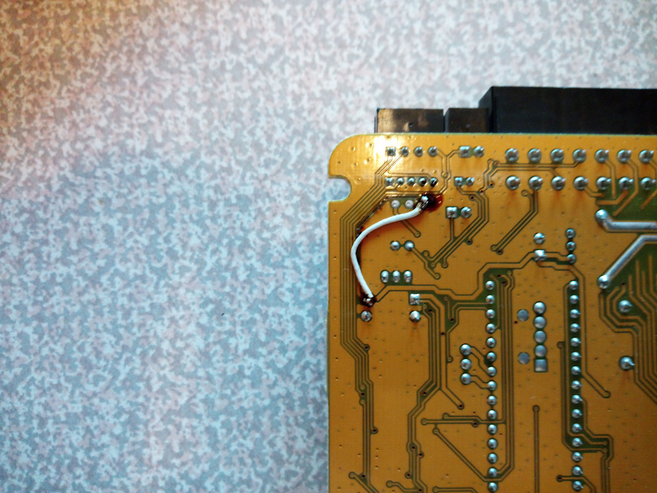

Нашел в блоке выгоревшую дорожку, припоял провод, изменений нет
Это кто?
Блок сигнализации) ты бы мне пояснил что должно приходить на провода для проверки… Например, подай на сине-черный провод минус, а на другой провод плюс)) я бы проверил) сам блок… а то у меня в нем сомнения

Спасибо за подсказки) нашел проблему… не правильно подключил датчик буста, запитал на какой-то свет за бардачком, что повлияло на концевики) А дорожку тоже не зря нашел, решилась проблема возбуждения генератора при автозапуске, раньше горела лампа аккумулятора, пока не прогазуешь
