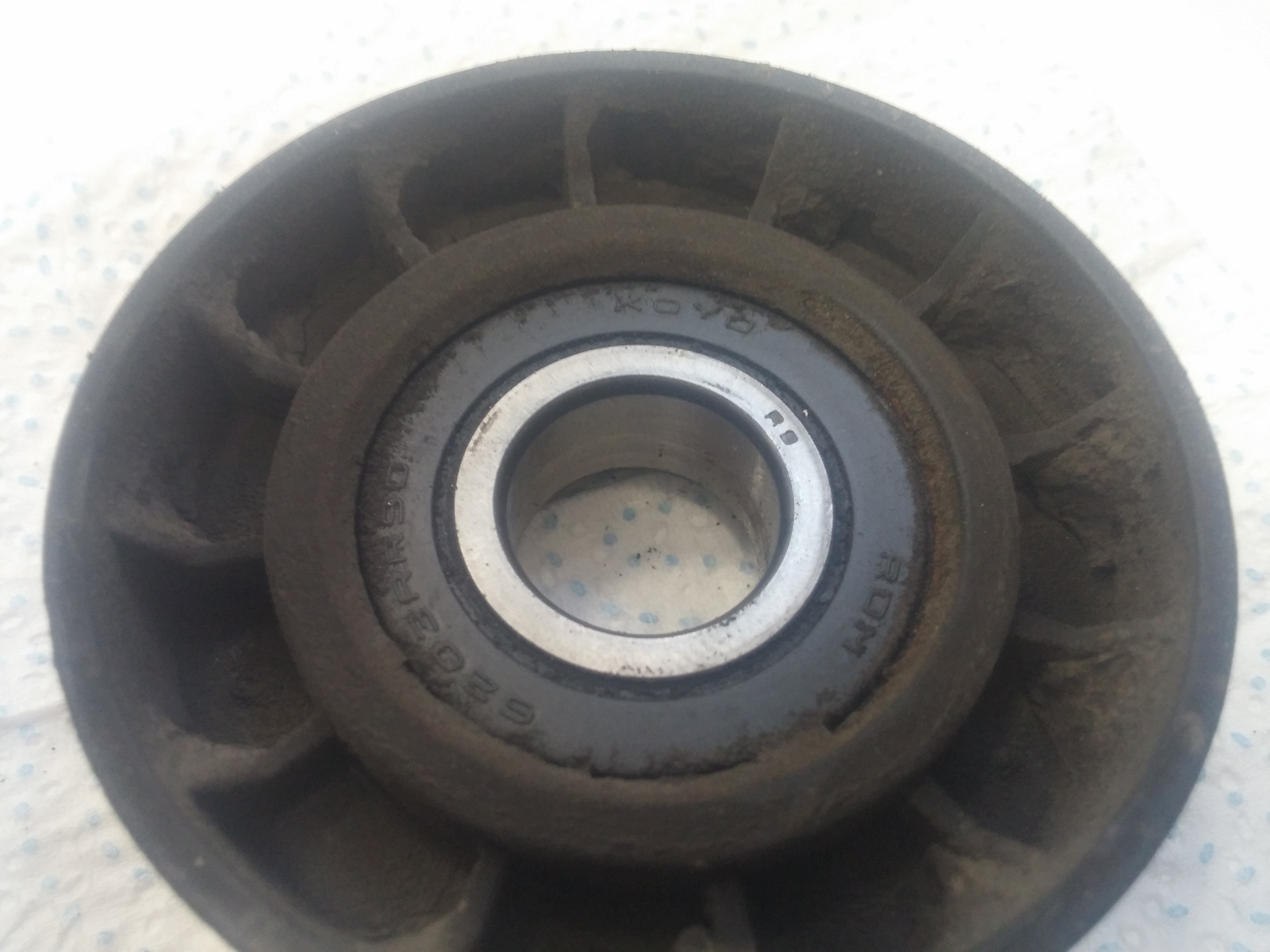

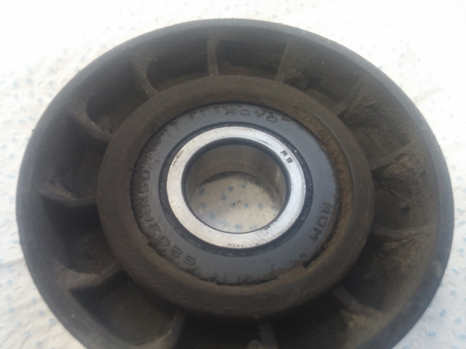

Всем привет! Стал в последнее время надоедать свист и прочие звуки из под капота при холодном двигателе. Сначала только в сырую погоду, позже и в сухую, а еще позже и на прогретом двигателе. Погуглил, оказалось что ролик один в один как на Газели с двигателем 40524, тот который Евро-3. Огляделся по сторонам на работе, их есть у меня) В наличии был некий Металпартс с подшипником отечественного производства и некий ноунейм, без упаковки, но с подшипником Крафт, его я и решил поставить, в родном ролике подшипник был Koyo. После замены ничего не свистит, нет вообще никаких посторонних звуков, даже не привычно как-то))

У меня тоже звук посторонний( сказали ремень тоньше чем надо. Думаю тоже ролик махнуть)
Я такой же ставил. За 20000 км пробега умер подшипник. Дёшево, но не на долго.
Ну, 20 тыс км это для меня два года езды. Так что приемлемо. А ролик мне в закупке обошелся в 82рубля))
