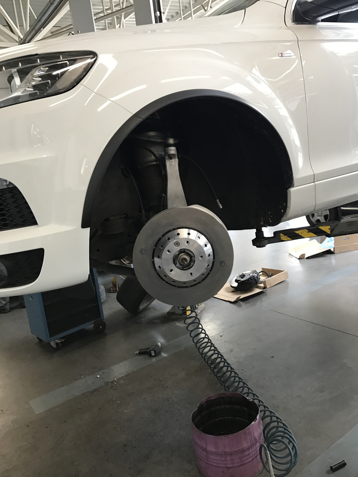

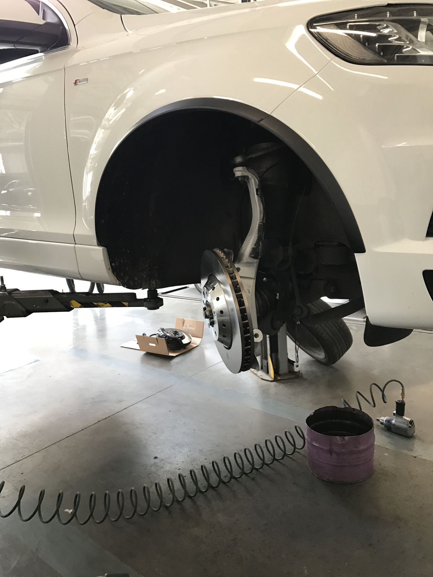

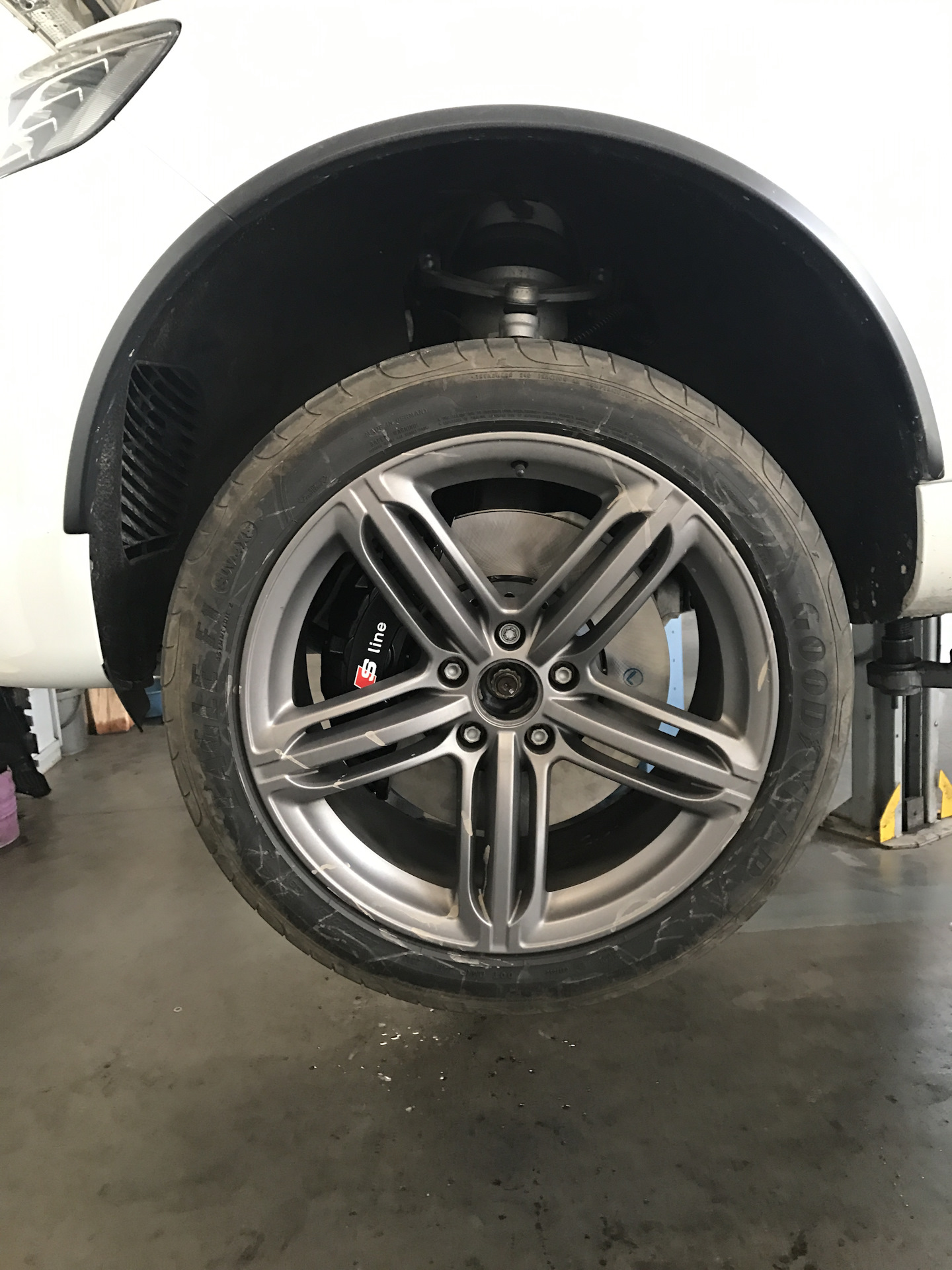

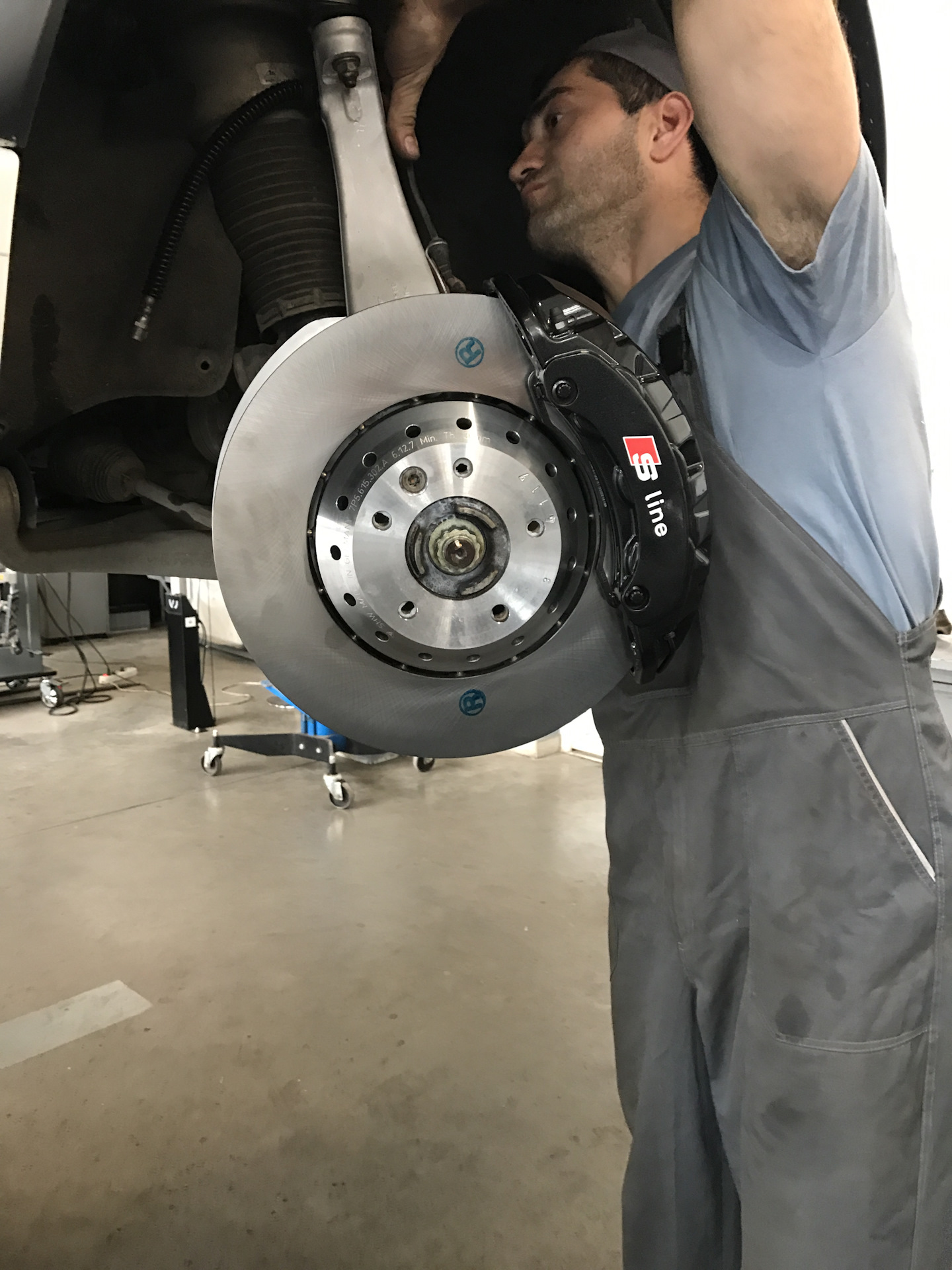

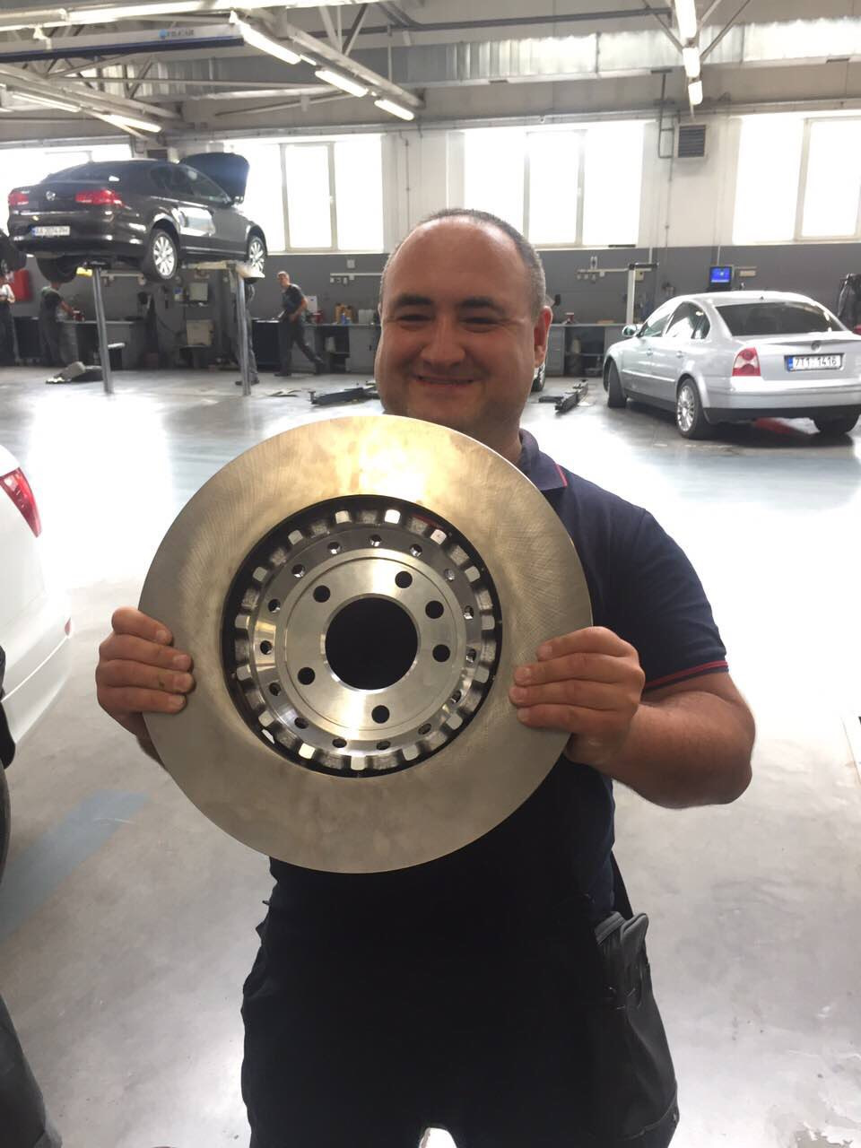

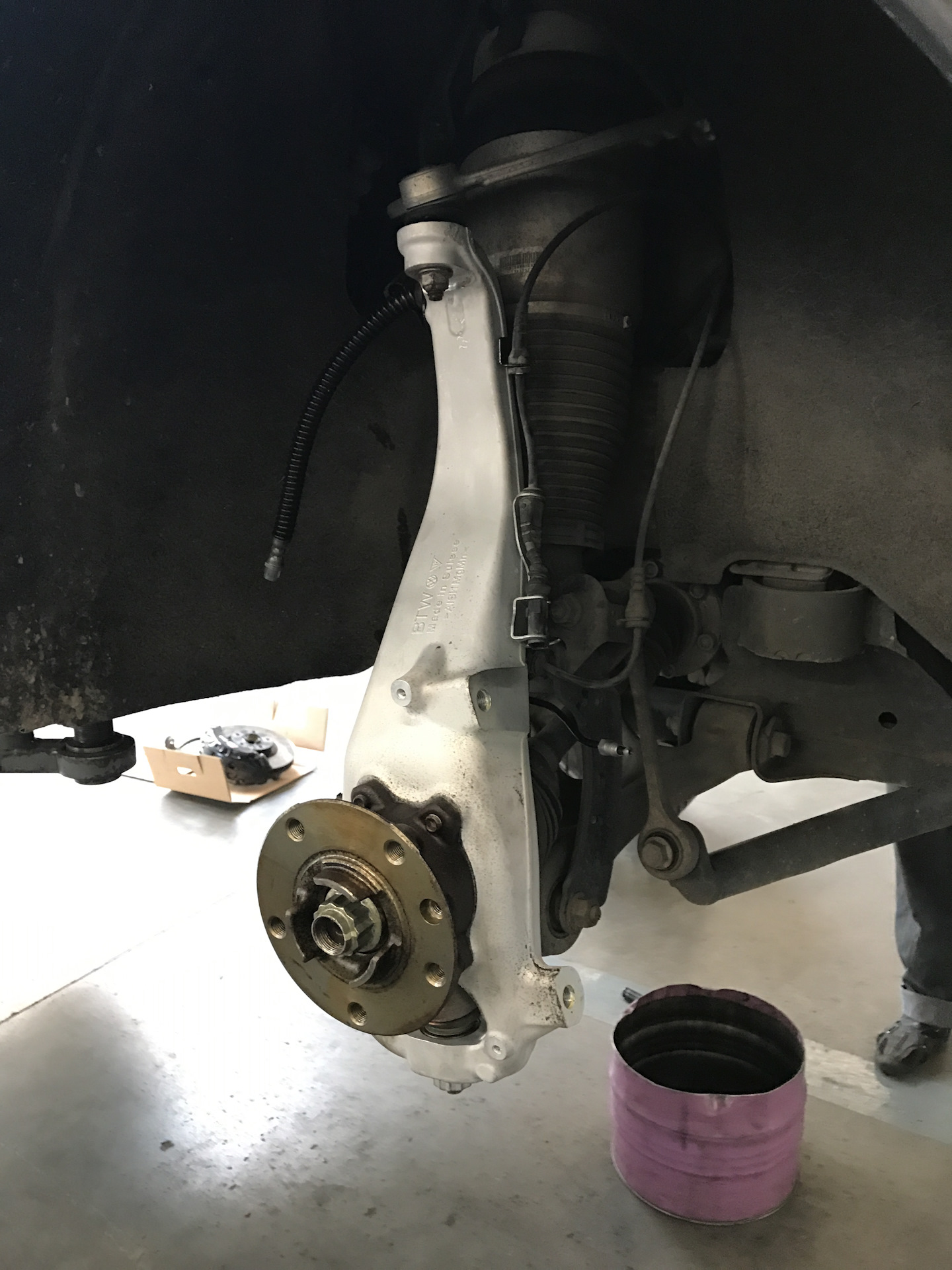

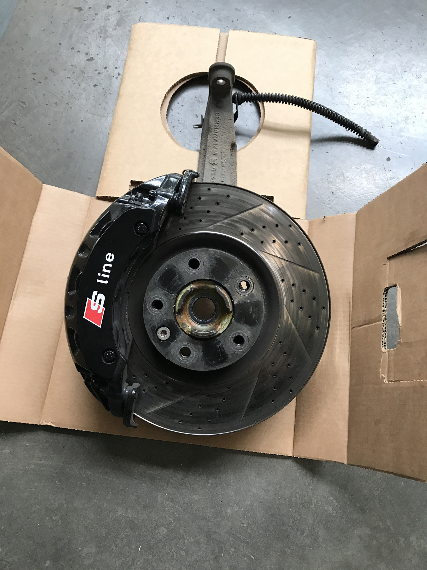

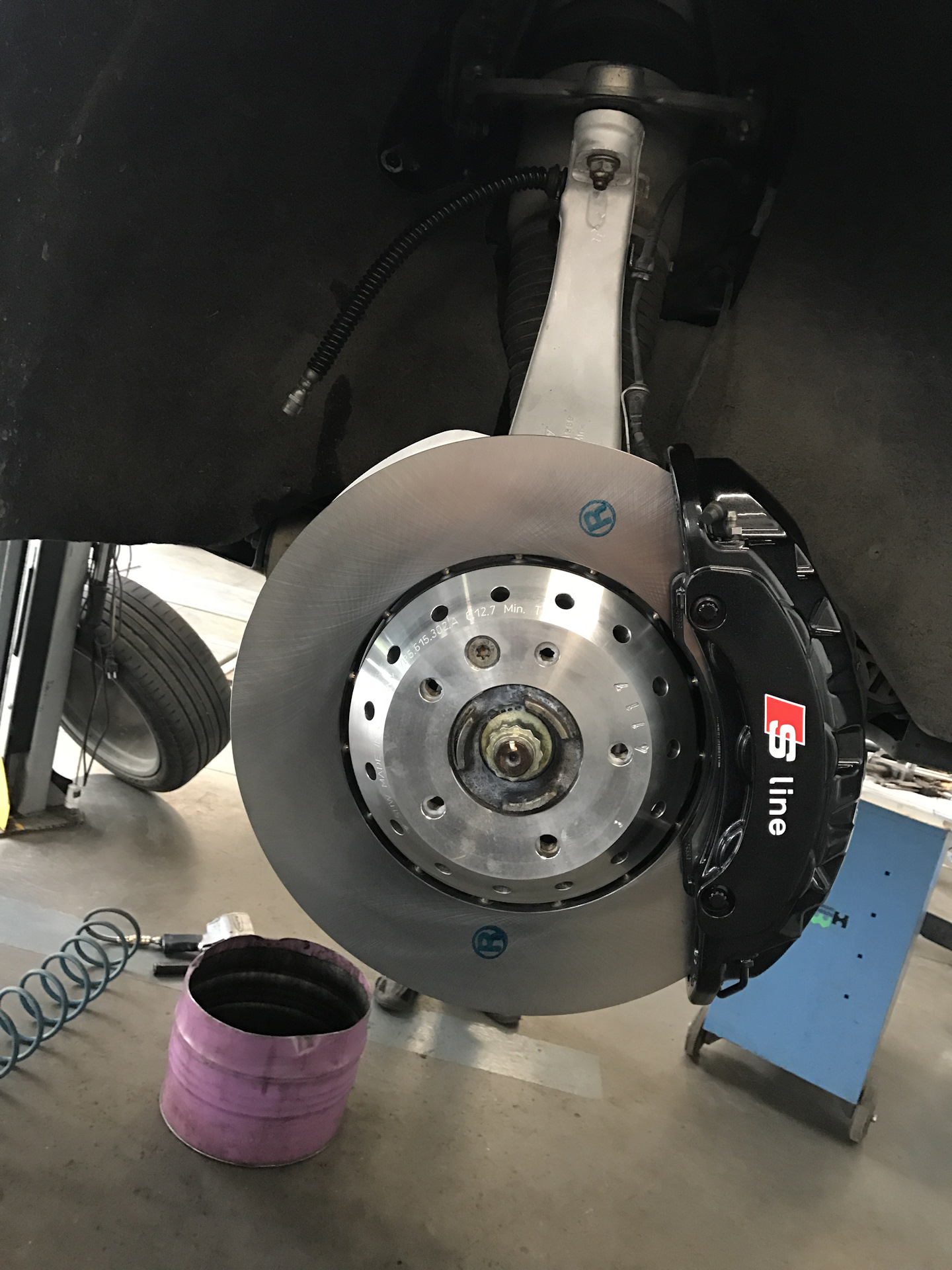

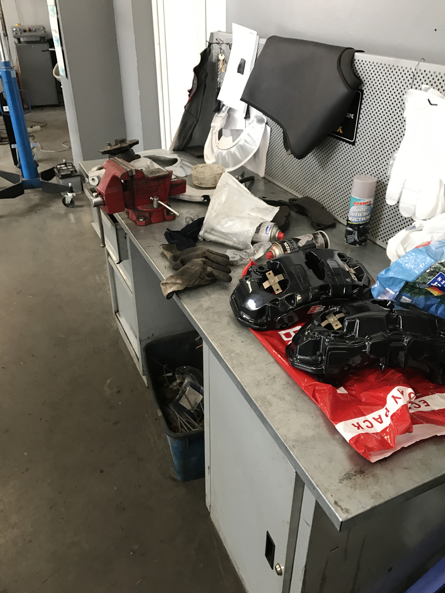

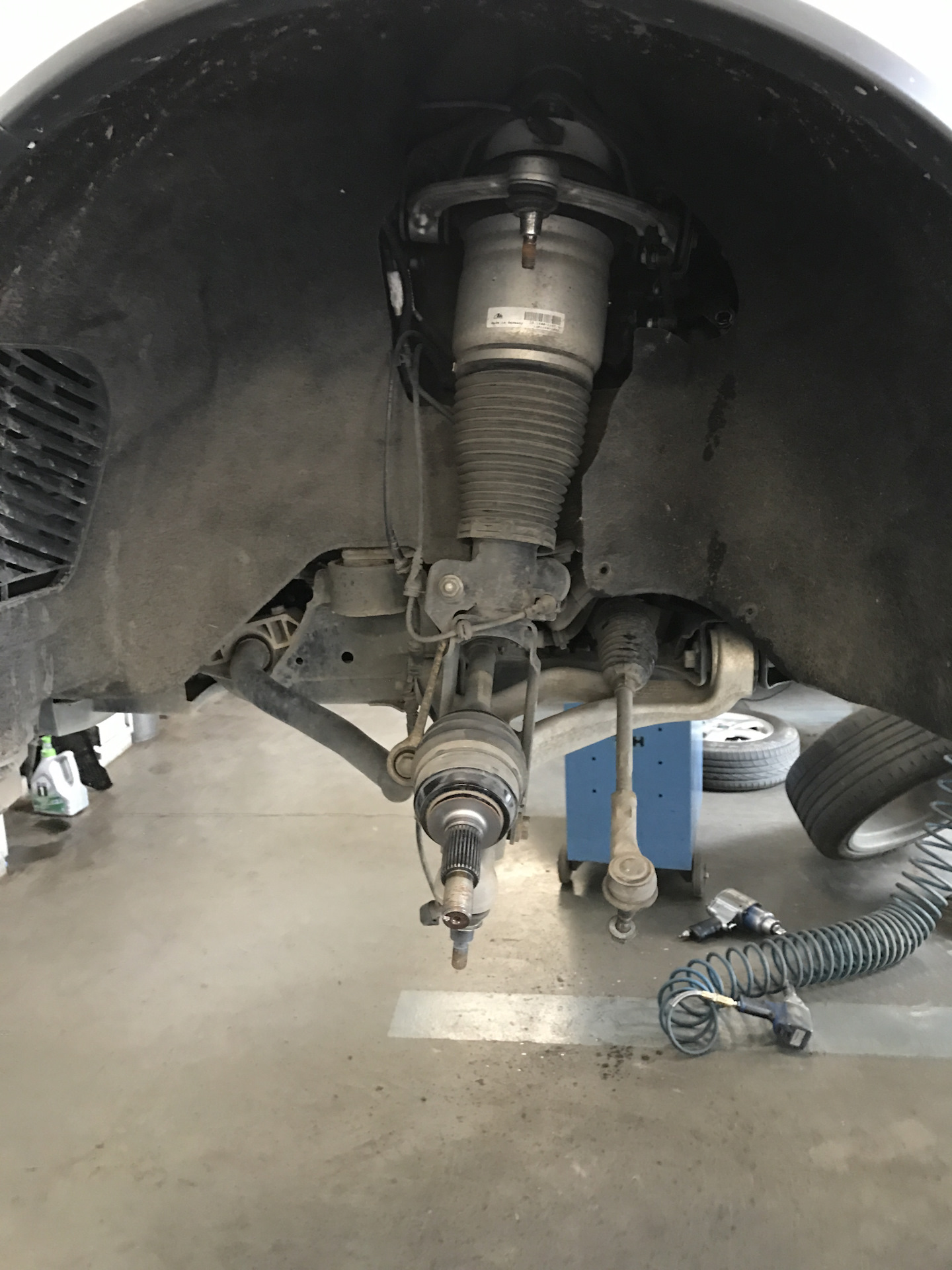

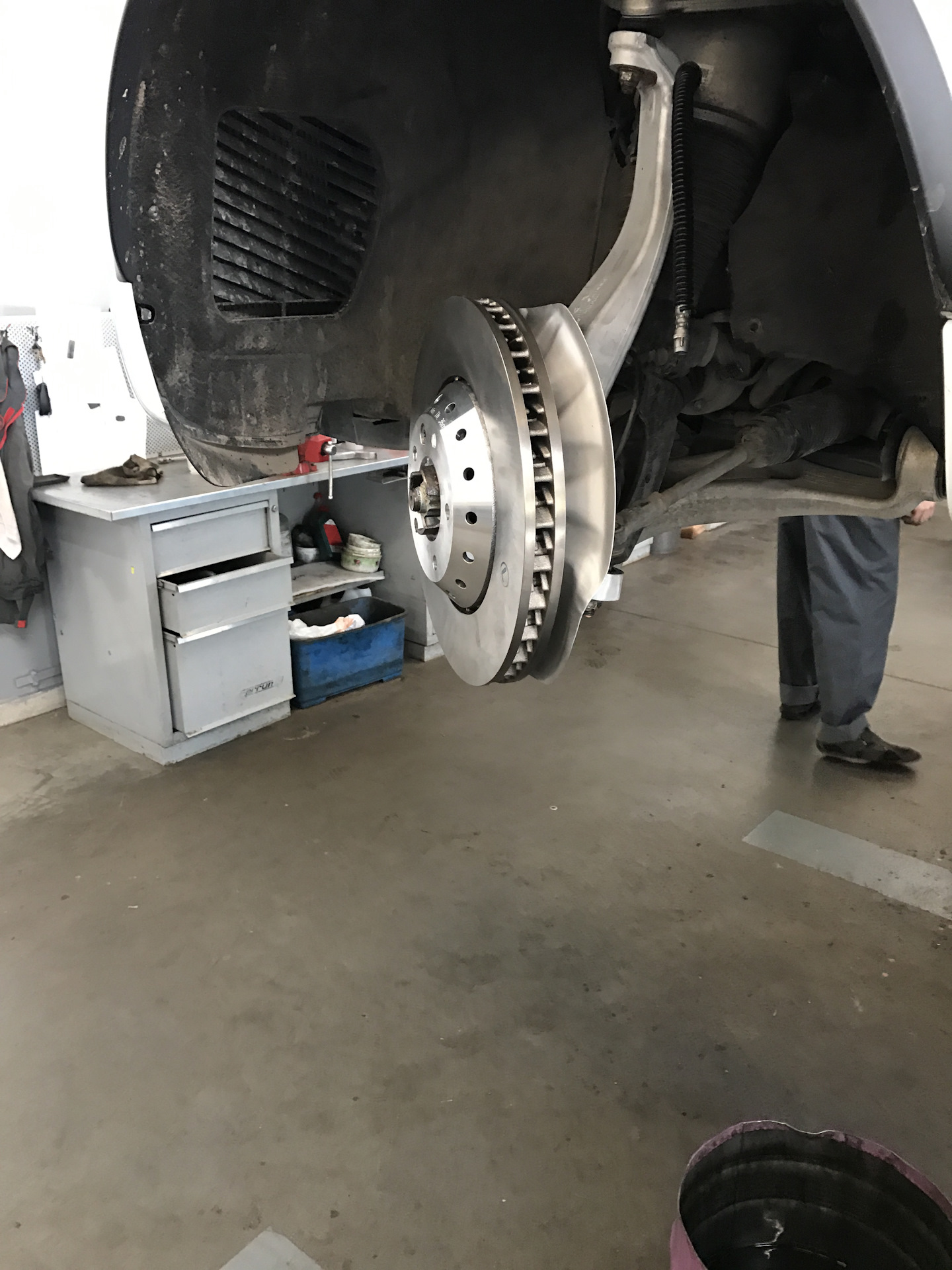

Сегодня наконец поставил долгожданные тормоза. Установка прошла без каких либо подводных камней. Все стало болт он, геометрия даже не изменилась. Но была сбита задняя левая сторона поэтому сделали по новому развал схождение. По ощущениям это легкость проезда по волнистой дороге и прекрасное управление! Ведь сейчас поменяные детали весят меньше стоковых 350 тормозов. А торможене это сказка до сих пор прикатывал тормоза проехал 300 км попробывал оттормозиться машина с 200км/ч при сильном разовом нажатии за секунду скидывает до скорости 120-125 км. Это канешно нечто. Тормоза прокачивал васей по подсказкам, педаль берет на верху и не проваливаеться информативность хорошая. Ниже немного фоток.)))если есть вопросы пишите!

На туареге нф делали 2 апгрейта сразу с 4.2тди алюминий переставили на 3.0 . с 3.0 на 4.2 старый кулак и туда керамику от каена
Так это туарег а у меня ку7
Они одинаковы
Отлично, но у нас речь идет о ку 7

По фоткам я вижу керамику от v12 ауди а не от кайена а тормозной диск с ауди а8 400мм с расверлеными дырками. Это друг мой называеться колхоз. Я вже все ставил в оригинале и болт он. А это не мало важно
нет это не так,
у каена желтые суппорта
это S6 керамика переточена на ступицу 5х130. у v12 супорта 8 поршневой ALCON а тут BREMBO
Может быть я не розглядел супорт ты прав но на счет диска я не ошибся он так же идет на а8. Но это колхоз…
на s8

Я и зад поменял с порша, ну пожалуйста посмотри весь бортжурнал… 358мм с 957 кайена он же идет на ауди 4.2 тди рестайловые. Педаль не становиться ватной вообще
дело не в диаметре диска
Я супорт поставил тоже на нем поршня тоже больше чем на стоке в бортжурнале все расписано в предыдущих темах посмотри

Это апгрейда супортов с 360 на 390 на кейене у которого уже изначально идут кулаки алюминий. Ну и дальше что? Читать надо внимательней что у ауди стоит чугун с большой подресорной массой, которую нужно убрать и в то же время получить хорошие тормоза… надо дочитать до конца борт журнал а потом расказывать кто что и куда ставит…

Красота, диски вентиляция уууххх плюс их только в одном что стоят на спицах а не к ступице литые, не греют ступицу, в обще бомба поздравляю
Спасибо) Плюс их в том что они 390мм и останавлювают эту массу полностью контролируемо с любой скорости
