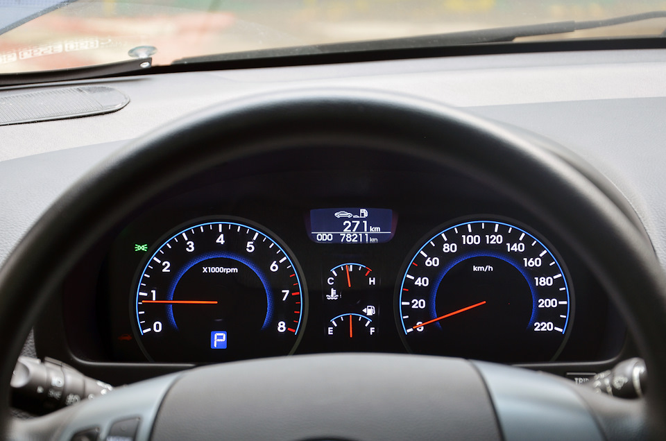

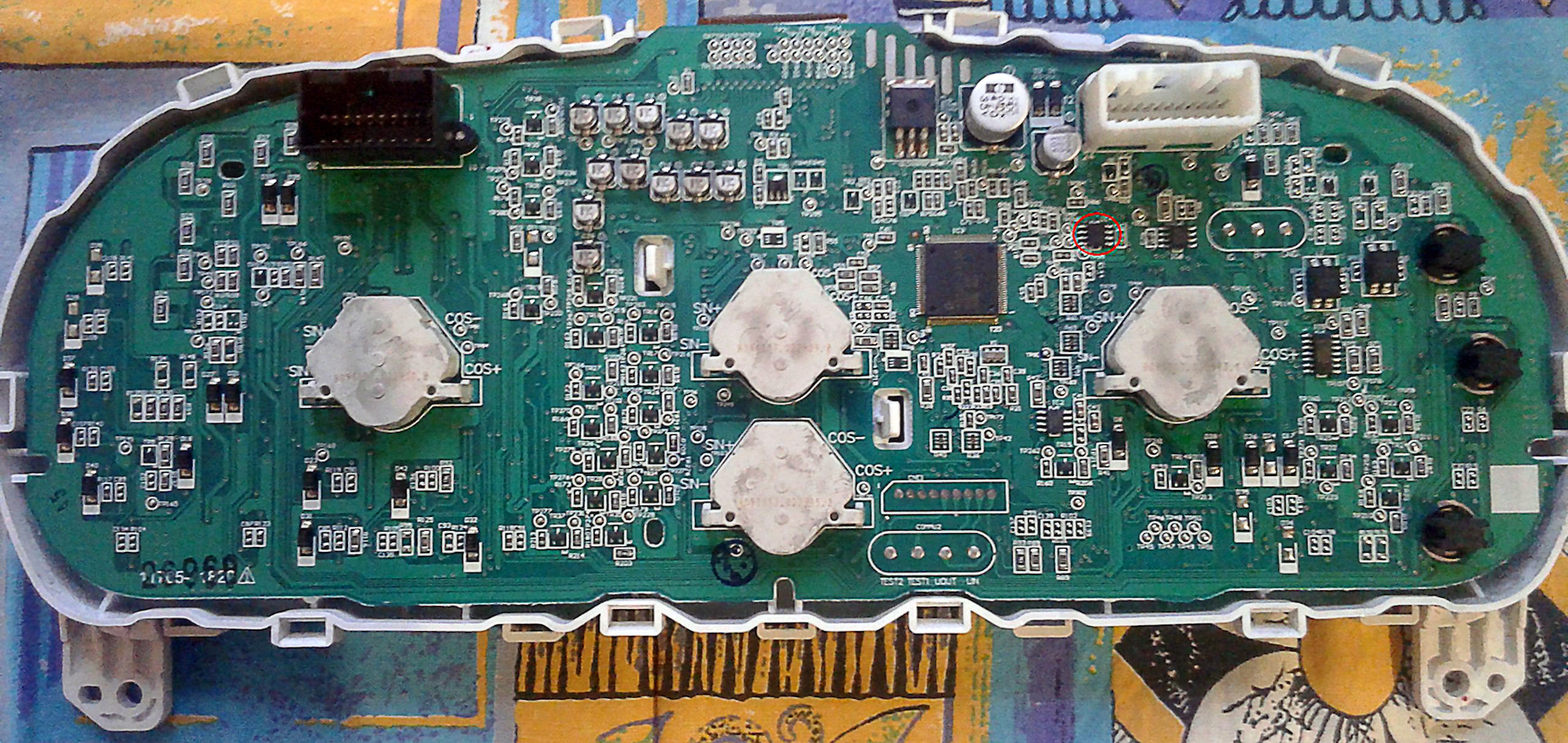

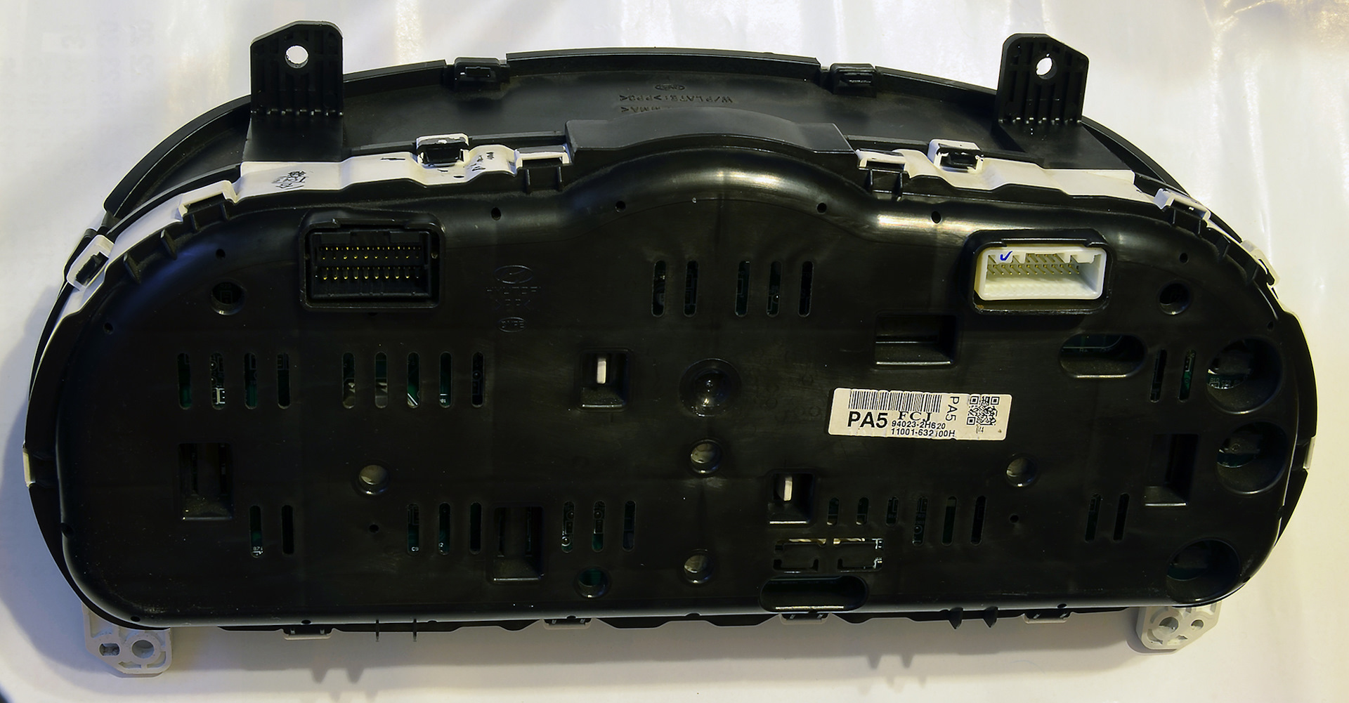

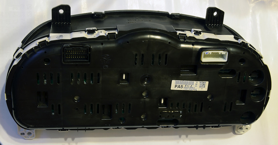

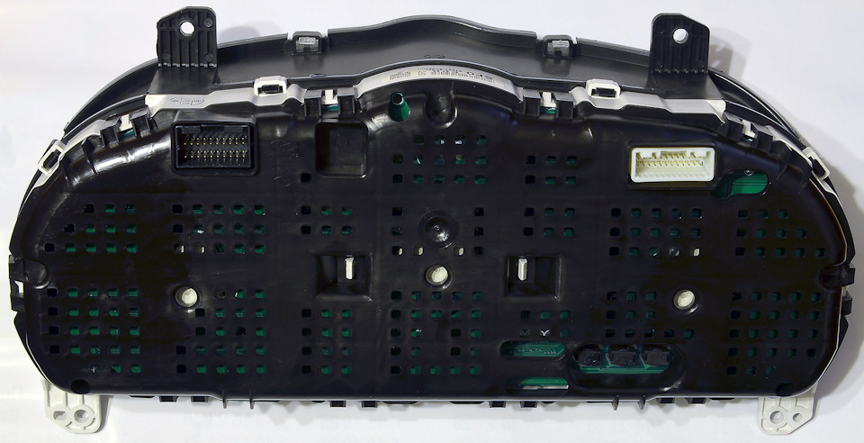

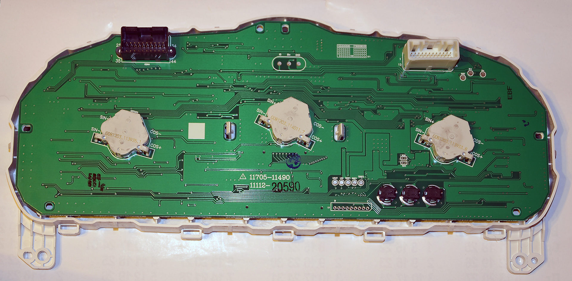

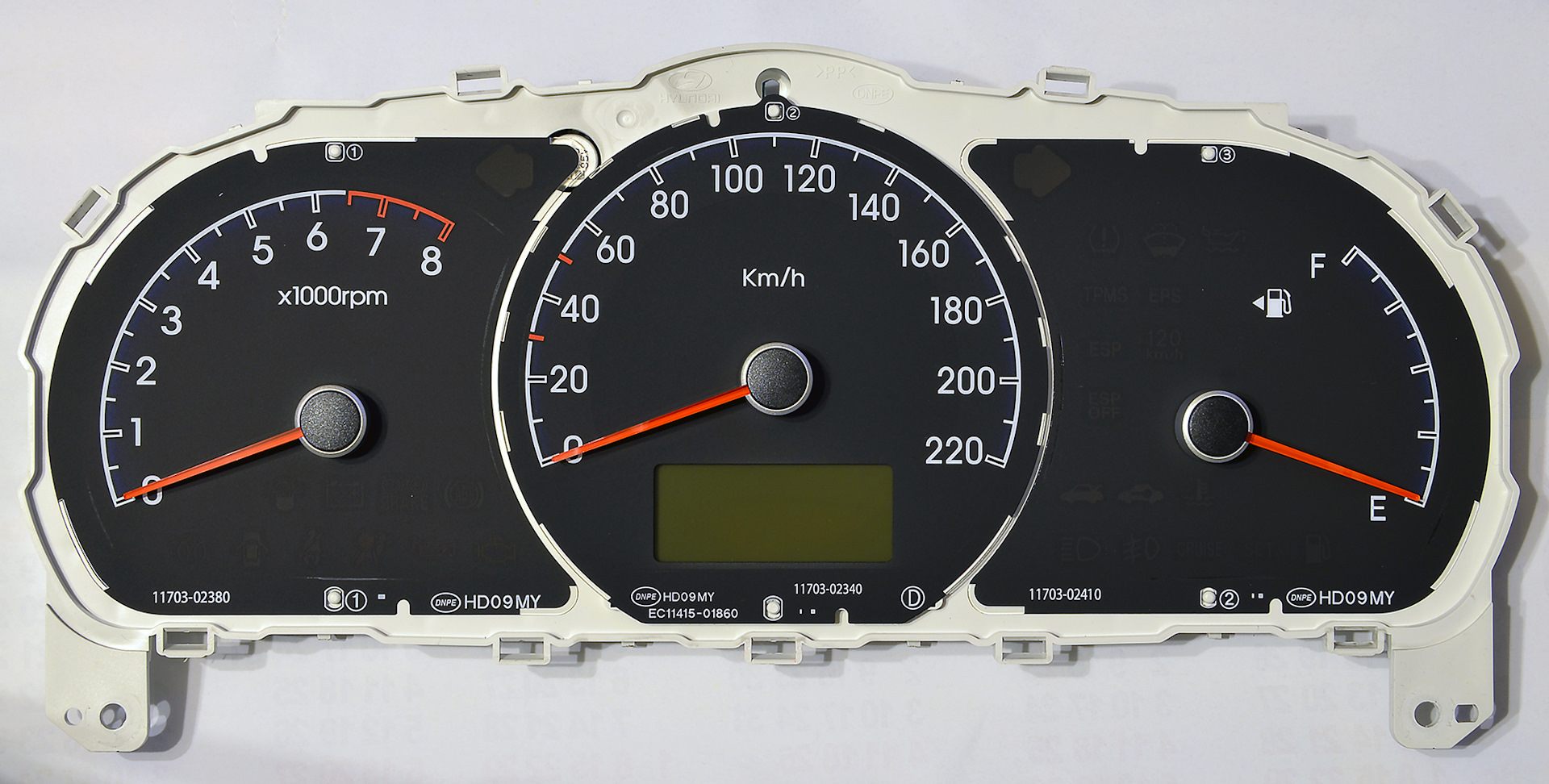

Итак, что известно о панели приборов Supervision?
На самом деле — очень мало, обобщаю:
Каталожный номер: 94023-2H620.
Данная деталь является аналогом, а возможно и лицензией, панели марки Optitron от Toyota, отличается от обычной панели "слепым" внешним видом в отключенном состоянии, постоянной интеллектуальной подсветкой с постепенным "театральным" розжигом при включении и, плавным угасанием, при выключении ключа зажигания. Степень освещённости зависит от включения внешних световых приборов с положением регулятора уровня подсветки. В данной приборке — более плавное движение стрелок индикации, есть указатель температуры охлаждающей жидкости, используется более информативный бортовой компьютер с очень удачной подсветкой информации, положение селектора АКПП отображается в отдельном окошке под тахометром. Выглядит Supervision панель дорого и красиво, по сравнении с нелепой штатной.
Изначально данная приборная панель ставилась на топовые комплектации Hyundai Elantra в модельном ряде от 2009 г./в. с коробкой автомат, в последствии в немного видоизменённом виде пошла в серию на машинах от 2010 г./в., и опять же с АКПП (есть ли модификация для МКПП — мне не известно). Встречаются различные модификации данной панели, отличие — в наличие или отсутствии отображение на бортовом компьютере информации об открытых дверях и режима "Eco" при этом внешне панели идентичные.

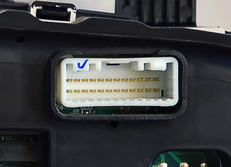

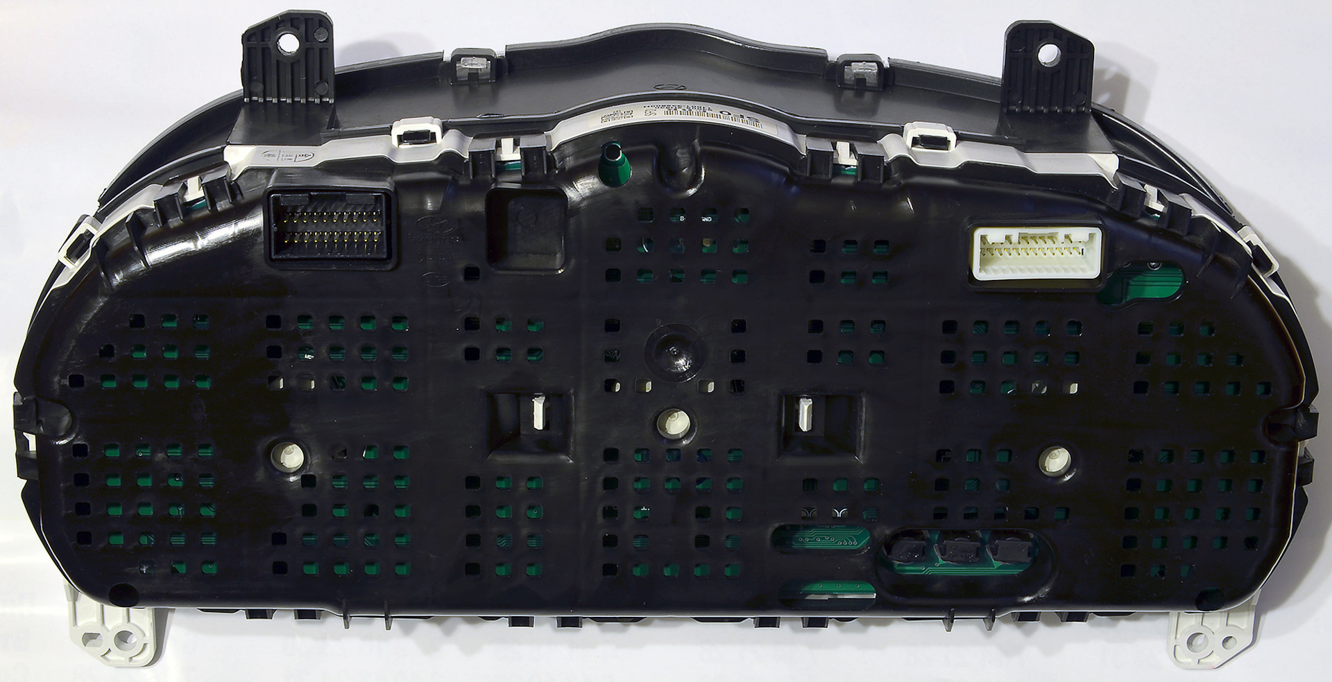

Панель имеет два разъёма для подключения к автомобилю и полностью взаимозаменяема с классической приборной панелью от 2009 г./в. в автомобиле с АКПП, так что если у вас такая же приборка, как и у меня — вероятность удачной замены очень велика.
По самой первой версии Элантры с тремя разъёмами для подключения, где приборка имеет индикацию температуры охлаждающей жидкости, а равно как и автомобиль с МКПП любых годов выпуска, без модификации проводки полноценно подключить не получится, хотя большинство функционала и будут работать по умолчанию.
Тот экземпляр, который мне достался, в хорошем состоянии, только немного оцарапанное стекло, но не критично — не видно, возможно заменю на стекло от штатной панели. Пробег машины на момент замены приборки — 60923 км, у заменённой панели пробег — 78211 км., поэтому вопрос о перепрошивки пробега приборки пока открыт. По прошивке пробега, знаю, что она прописана в микросхеме-контроллере 93C66, в других местах авто, насколько мне известно, пробег больше ни где не определяется.

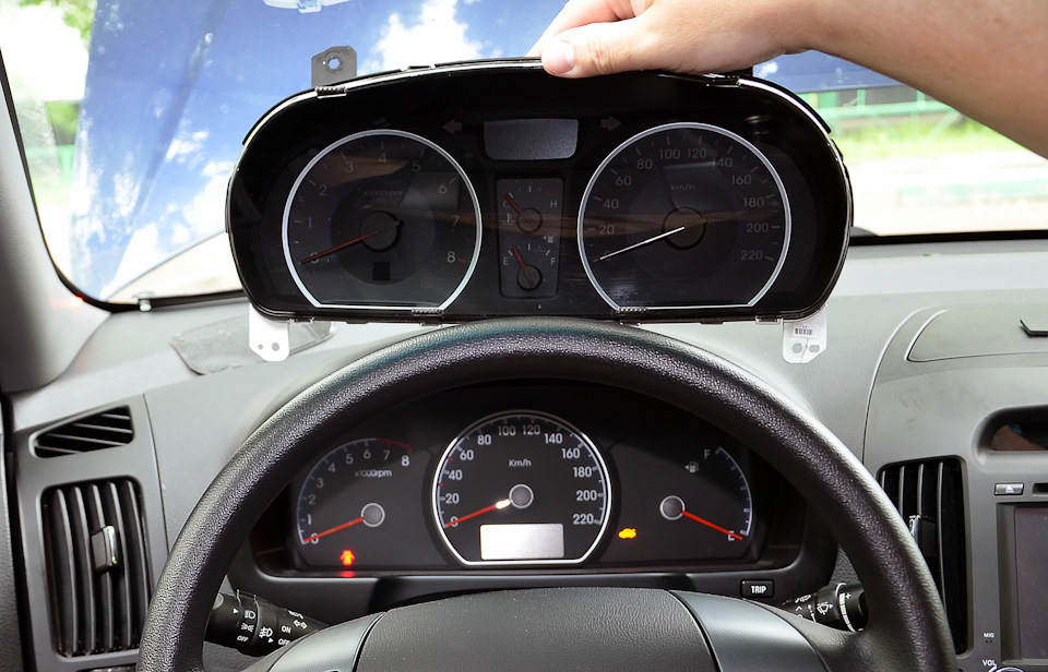

Видеоматериал мой, постарался максимально обобщить, поэтому и разбил на 3 части. Никаких проблем с заменой панели не возникло, видео снимал в реальном времени. Впоследствии отредактировал в Power Director, ибо хобби у меня съёмка и монтаж видео. Приглашаю посетить мой видеоканал на youtube, возможно найдёте интересное. )
В этом видео — рассказ описание панели Supervision:
Во второй части — демонтаж и монтаж панелей приборов во всех подробностях:
Третья часть — сравнение штатной панели с Supervision:

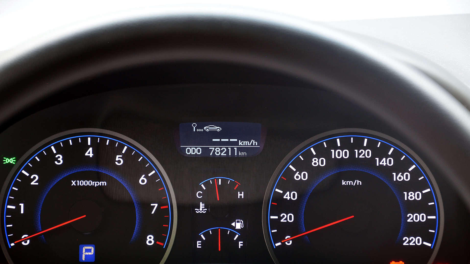

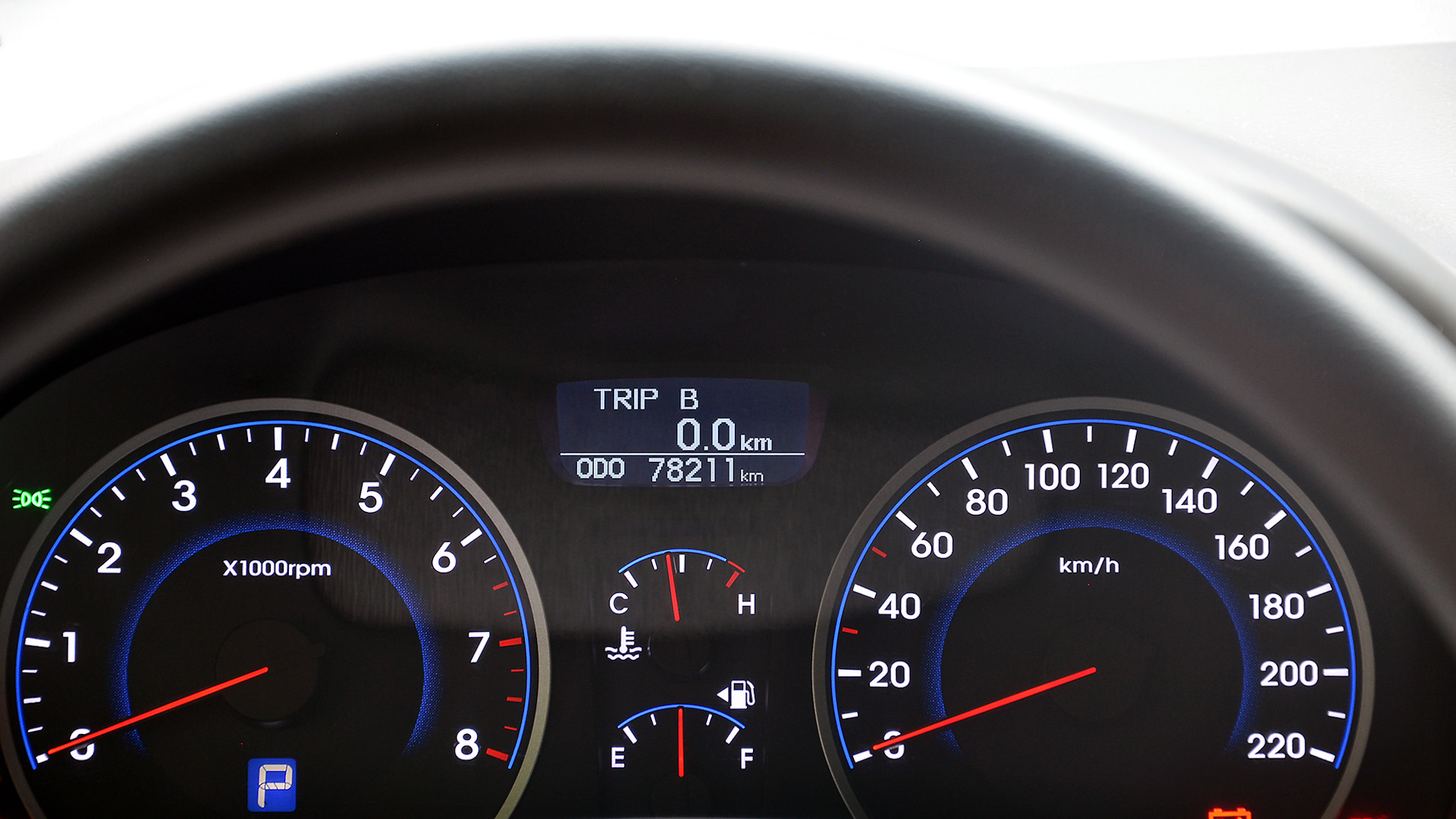

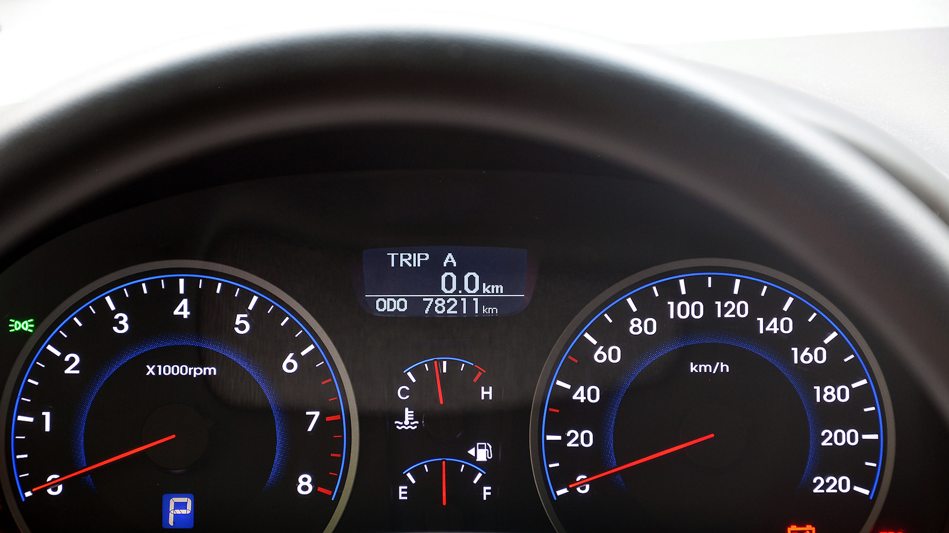

Фото:

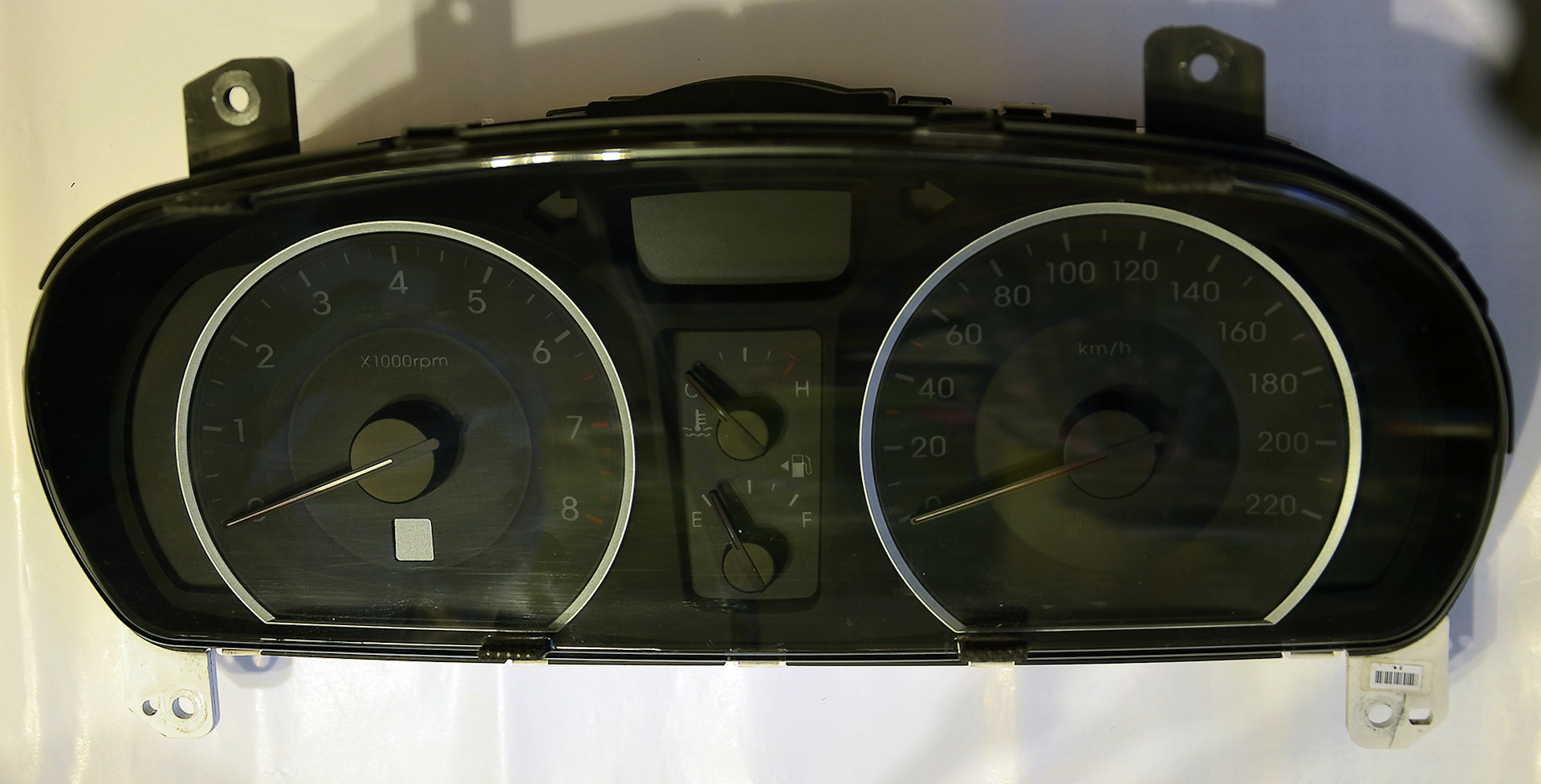

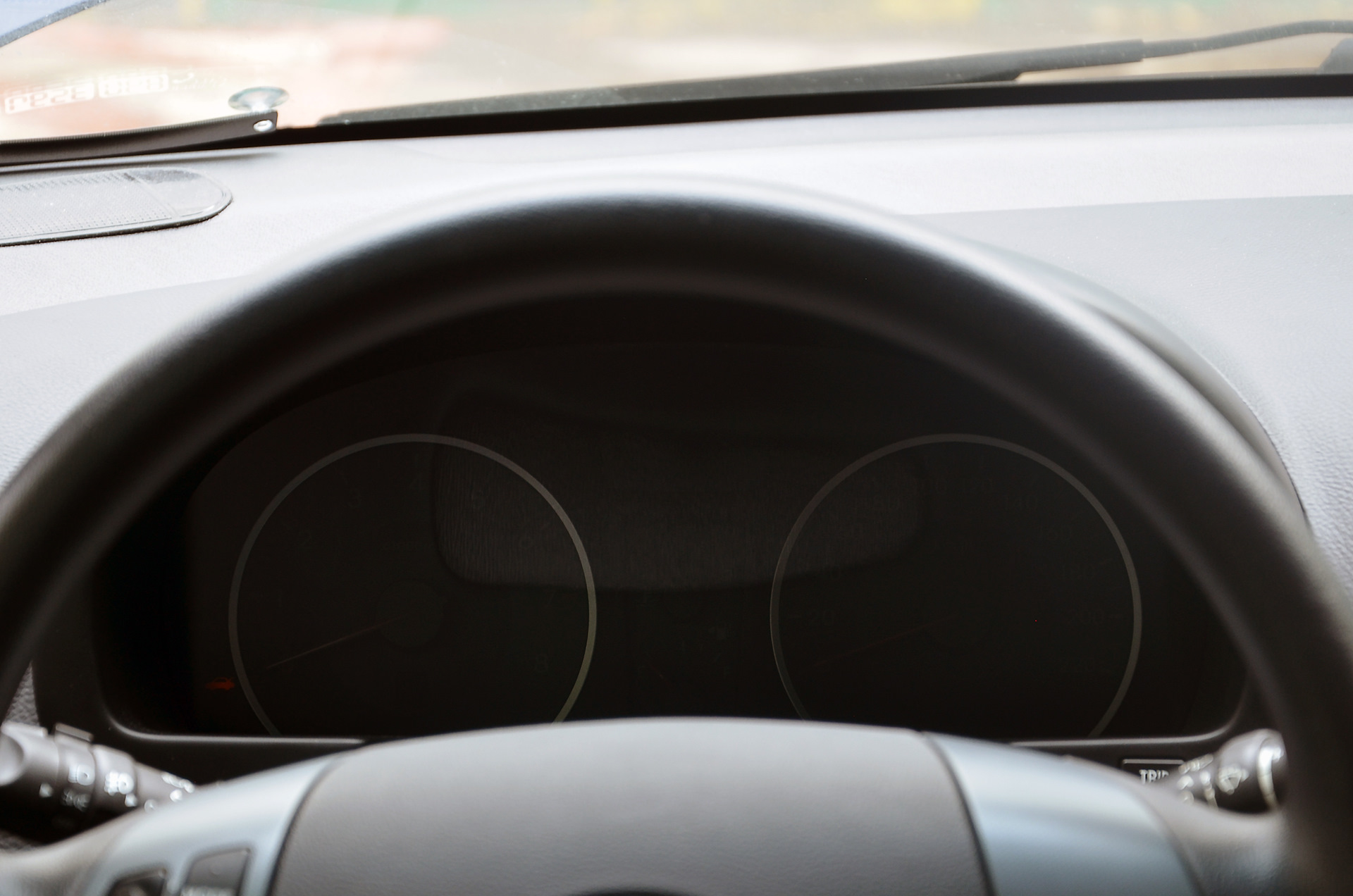

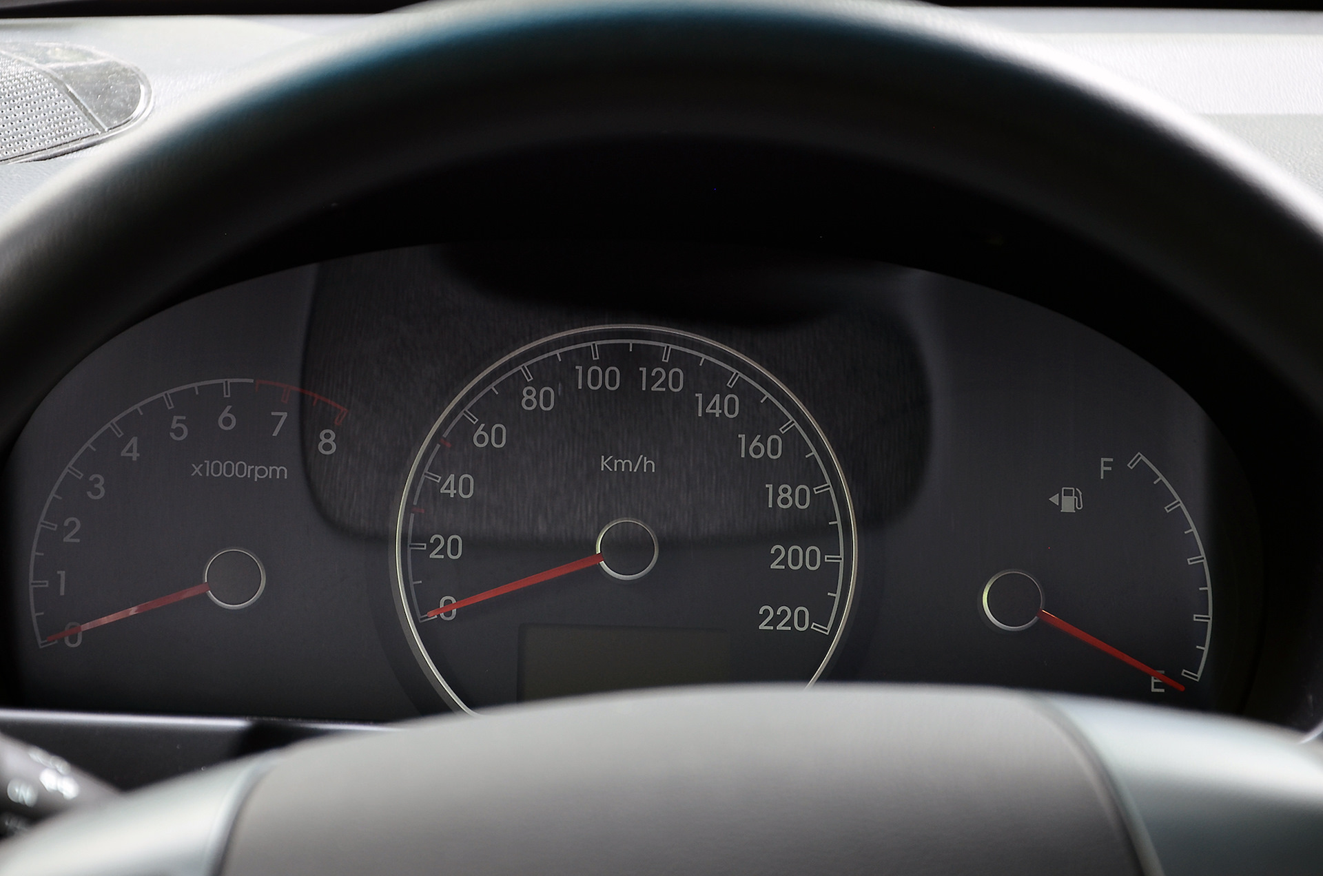

Штатная панель приборов:

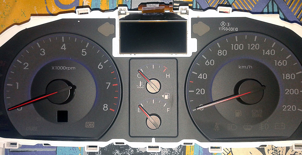

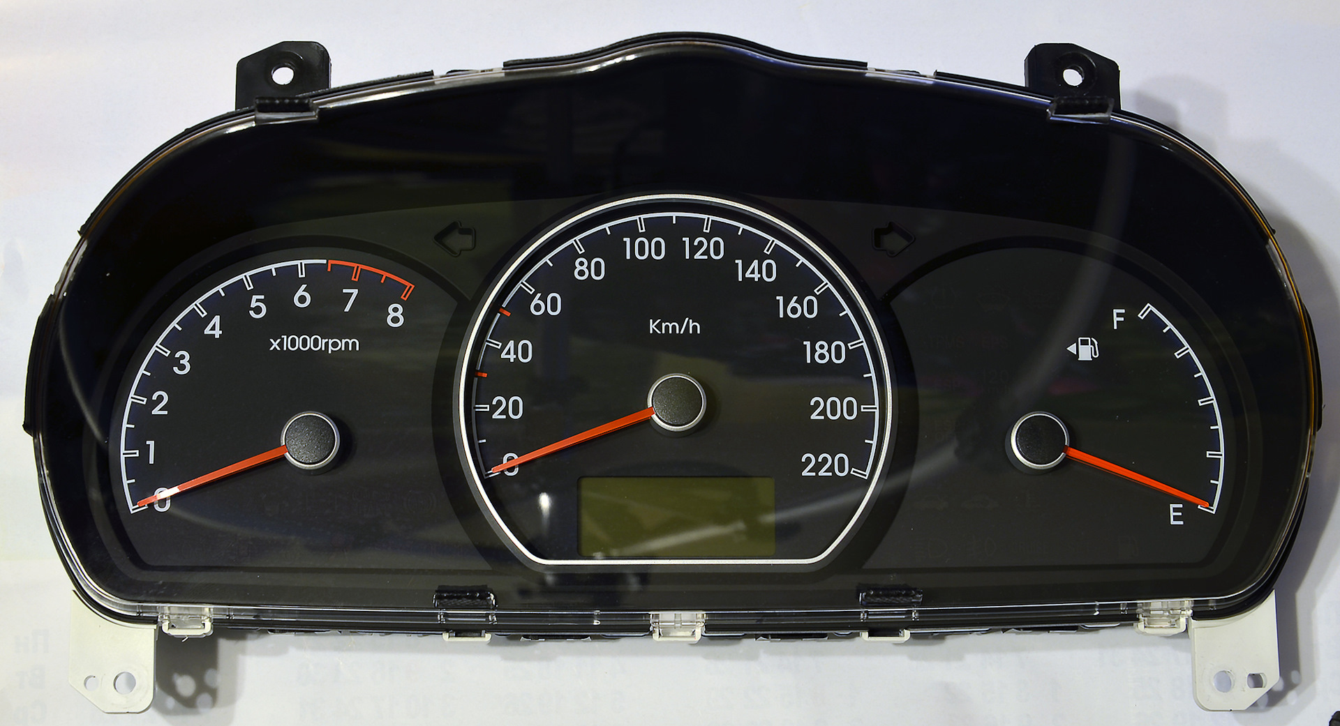

Supervision:
Сравнение панелей приборов:

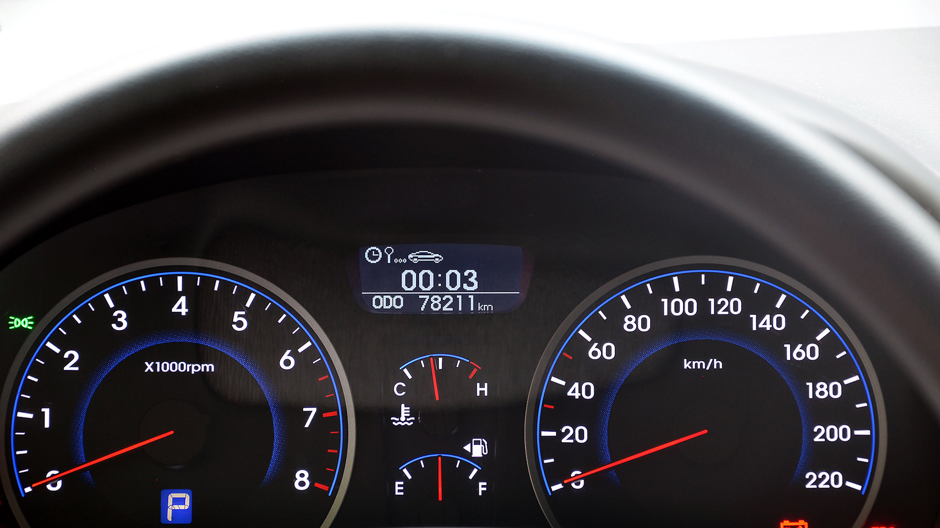

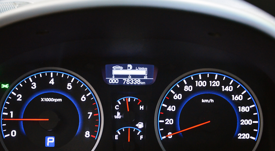

Бортовой компьютер новой панели:
ЗЫ: Панель Supervision очень крутая, мне нравится и я не жалею о покупке и замене, есть не большие недостатки, именно, постоянно чуть подсвечена лампа открытия багажника, к тому же врёт спидометр, даже более чем на штатной панели, но не парит особо, если честно )

Мужики подскажите, как на штатной панели приборов увидеть температу ру двигателя
Никак, на штатной приборке после 2009 г. выпуска, только по оборотам х.х. можно понять, что мотор горячий. Можно подключить китайский OBD II прибор и на мобиле данные смотреть, но это отдельная история.

А если свет и габарити виключени, можно ли регулировать яркость подсветки?
Нет, регулировка в этом случае не работает и подсветка горит постоянно, яркости достаточно для хорошей читаемости приборов даже при ярком солнце.
Та я уже знаю)) себе такую же поставил
Маловато все-таки подсветки(( небольшой дискомфорт присутствует, может дело привички
Поздравляю с новой панелью ) Я всегда с включёнными фарами или ПТФ езжу, у нас это в ПДД прописано, так что могу регулировать под освещённость панель.

Дааа, спидометр конкретно врёт) надо колеса побольше купить и будет нормально))
А у меня лампочка открытия багажника работает отлично, гаснет полностью
А у тебя температура охлаждающей жидкости, тоже до середины не доходит?
Да, стрелка до середины не доходит. А спидометр меня ещё штатный поражал своей неточностью, так что не привыкать ) Про колёса — вот интересно, какой внешний радиус шины (не диска) максимум для наших машинок?
Это будет зависить от радиуса диска
XaHoPuK
Ещё и обороты не совсем соответствуют… Сейчас ехал и машина переключается на 6.3-6.5 тыс оборотов, а на старой приборке ровно на 6
Значит всё-таки есть различия в прошивке ЭБУ для авто с разными панелями, найти бы нужную, вот задача…

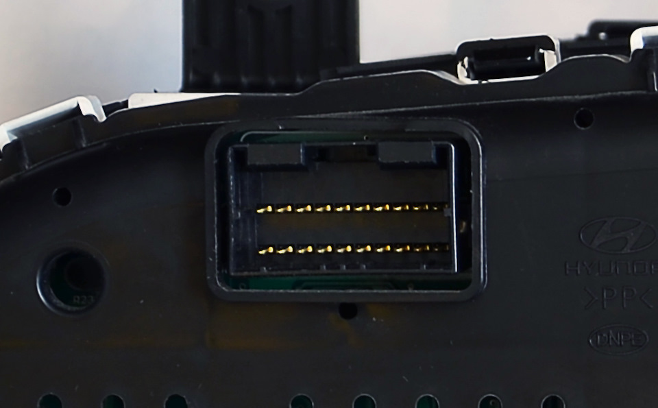

А можно тебя попросить если есть фото разъемов крупным планом скинуть?
И по какому коду — где искать, сколько стоила? Прости что много вопросов.

Фото разъёмов. Не уверен, что по габаритом панель подойдёт.
