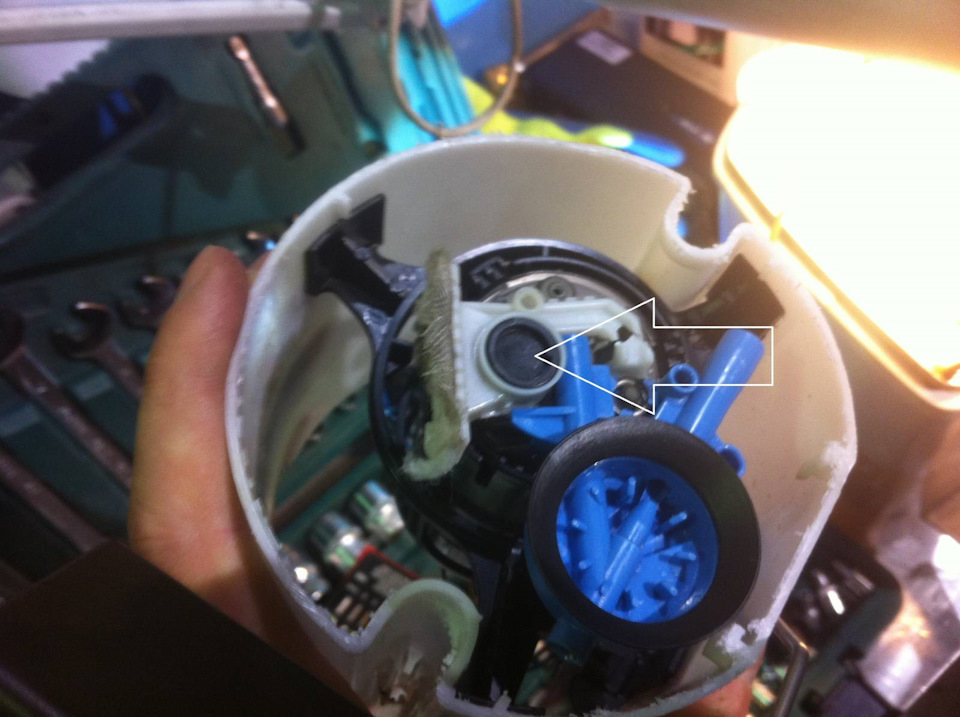

Проблема оказалась в сетке грубой очистки, которая забивалась грязью внизу, оставляя чистый кончик сверху, который при увеличении расхода на большой производительности тупо оголялся и хватал воздусей)
Сетка сидит там довольно таки плотно, выдрать ее не смог. Один ТННД тупо разломал на эксперименты, пытался сетку выдрать, пытался промыть итд. итп.

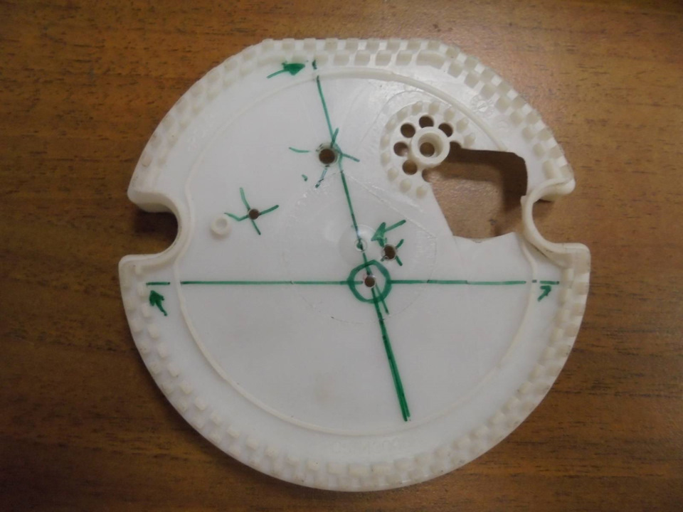

В результате пришла идея аннулировать фильтр грубой очистки приемом высверловки отверстия в топливоприемнике ТННД). Разломанный насос позволил точно определить координаты, где сверлиться.

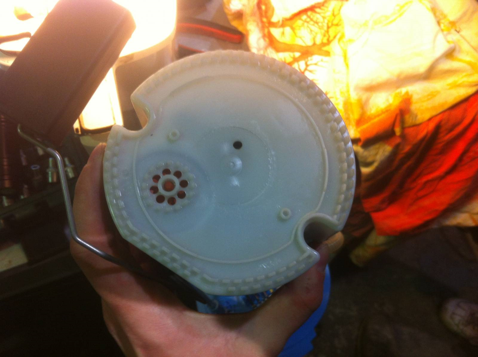

Вот оно

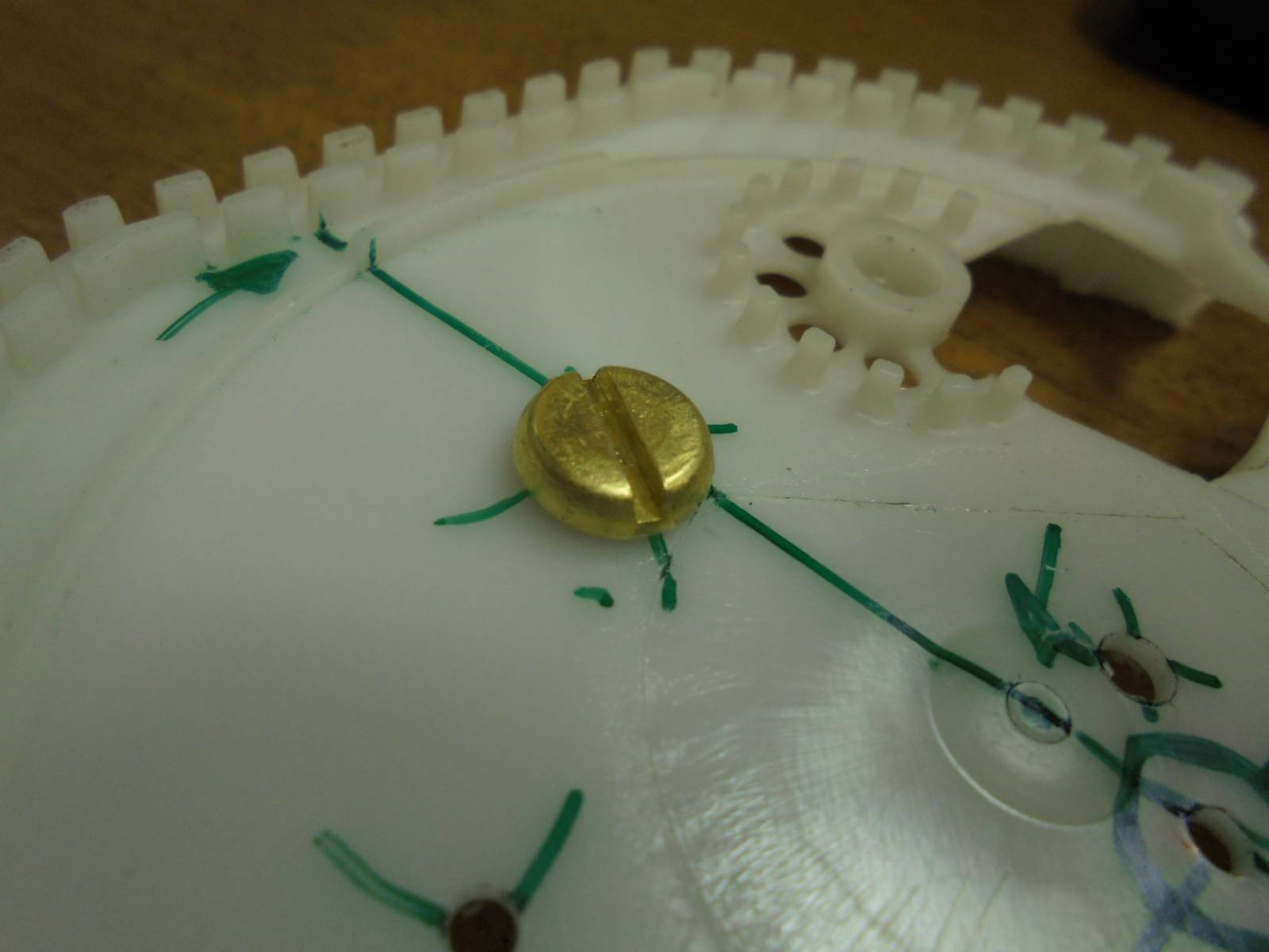

Сама дырдочка уже в моем ТННД
Точки указаны стрелками. Координаты где сверлякать
Центральная точка — прилив в корпусе в центре, не ошибетесь. Проводим линию с точкой, которая находится на начале второго зубчика от большого зубца скоса
Левая точка. начало второго зубца от зубца к технологическому отверстию, соединяется с точкой окончания второго зубца от правого технологического отверстия.
Ставим точку на пересечении этих линий.
Сверлим корпус сверлом 4 мм. Доходим до заглушки, сверлим ее этим же сверлом. Берем сверло 2-2,5 мм и через отверстие в белом корпусе сверлим еще 3-4 отверстия наискосок в черной заглушке.
Берем винт М5 и с легким нажимом вкручиваем в получивщееся отверстие белого корпуса. Проворачиваем 2-3 раза. делать уккуратно и неглубоко.

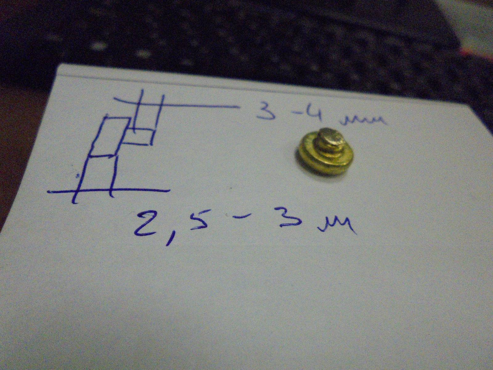

Далее готовил заглушку. Берем винт из нержи или латуньки, срезаем его головку до высоты 2,5-3 мм (можно сделать на наждачке), либо ищем винт с оч низкой головой как у меня.
Резьбовую часть срезаем, чтобы осталось 3-4 мм. правим витки, чтобы не было паразитных заусенцев.
Вкручиваем заглушку и собираем все взад. Наслаждаемся)
