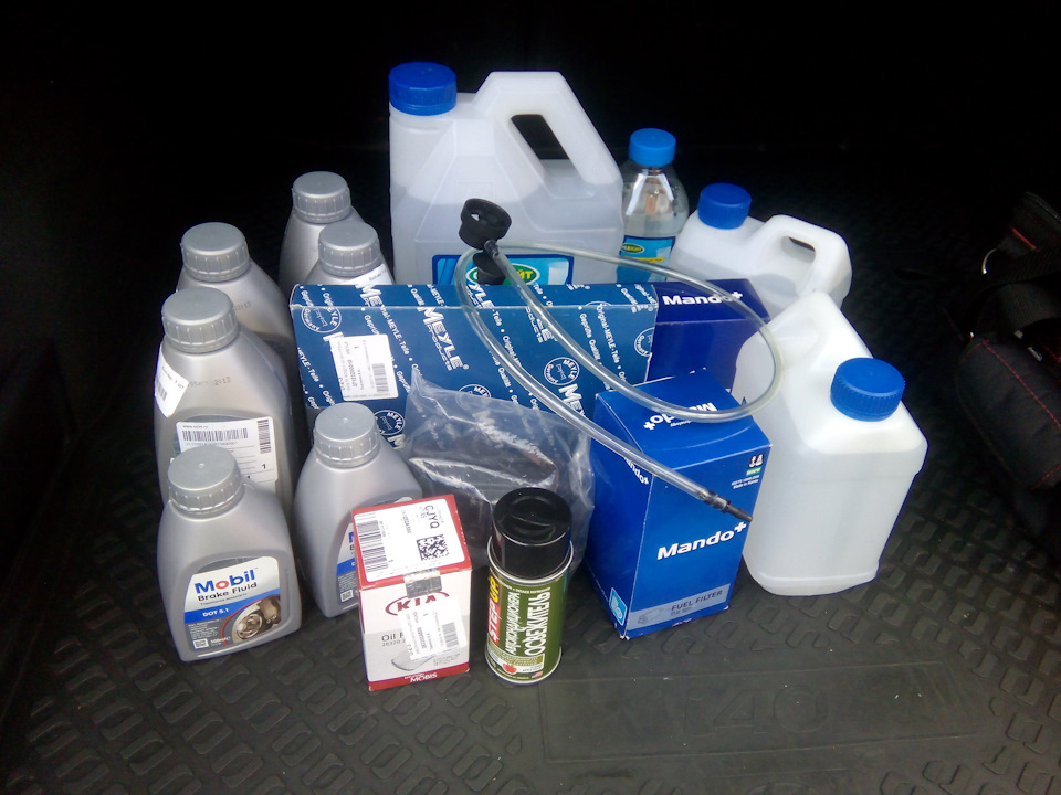

Километры ритмично складываются в десятки, сотни и тысячи. И вот настало время очередного планового ТО. Я бы сказал крупного ТО. Потому что кроме замены масла и фильтров, еще были заменены топливный фильтр, фильтр топливного бака, антифриз (с небольшой промывкой) и тормозная жидкость.
Масло как и в прошлый раз Mobil 1 ESP Formula 5W-30. Замена с полнообъёмной промыкой промывочным маслом ОйлРайт МПА-2. Масляный фильтр оригинальный.

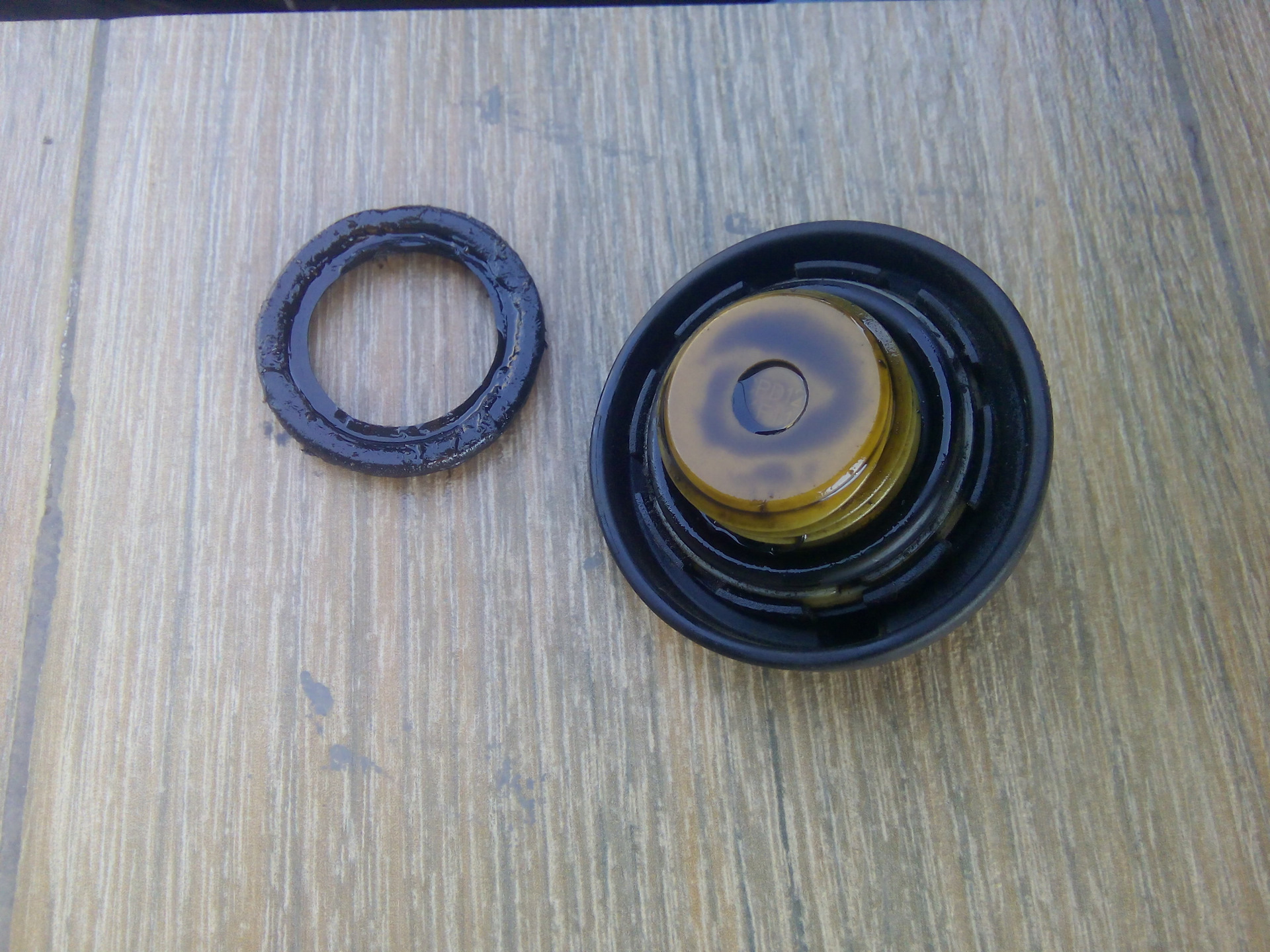

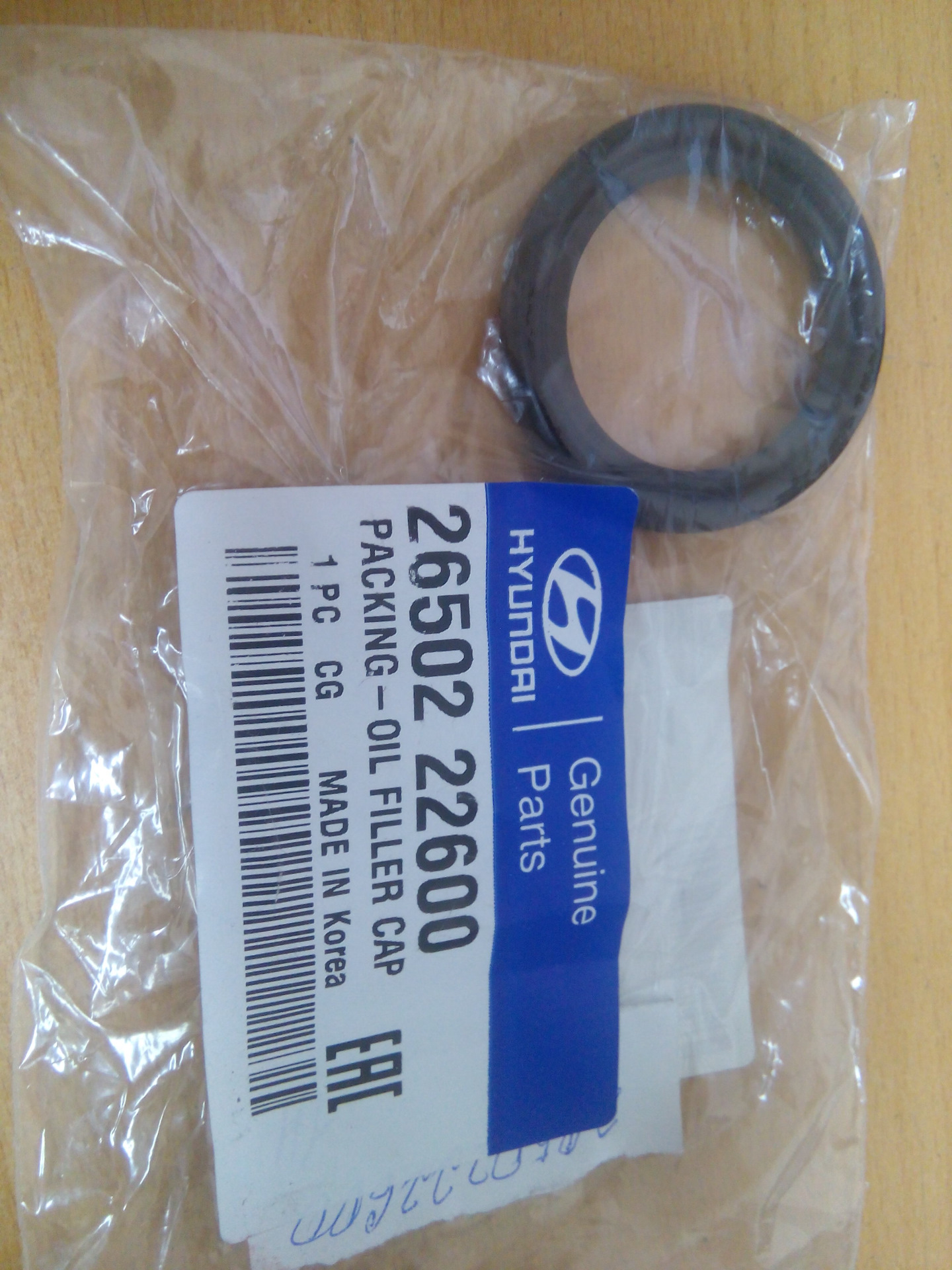

В виду ветхости, было заменено уплотнительное кольцо маслозаливной горловины.
Салонный фильтр, воздушный фильтр, топливный фильтр, фильтр топливного бака и антифриз я менял самостоятельно.

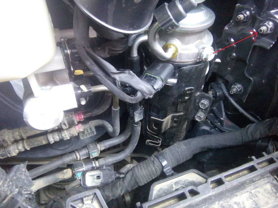

Самостоятельная замена антифриза и топливного фильтра производилась как по финансовым причинам (последняя замена топливного фильтра обошлась в 1900р). Так и возникших подозрениях кривости его замены. (не полном удалении воздуха).

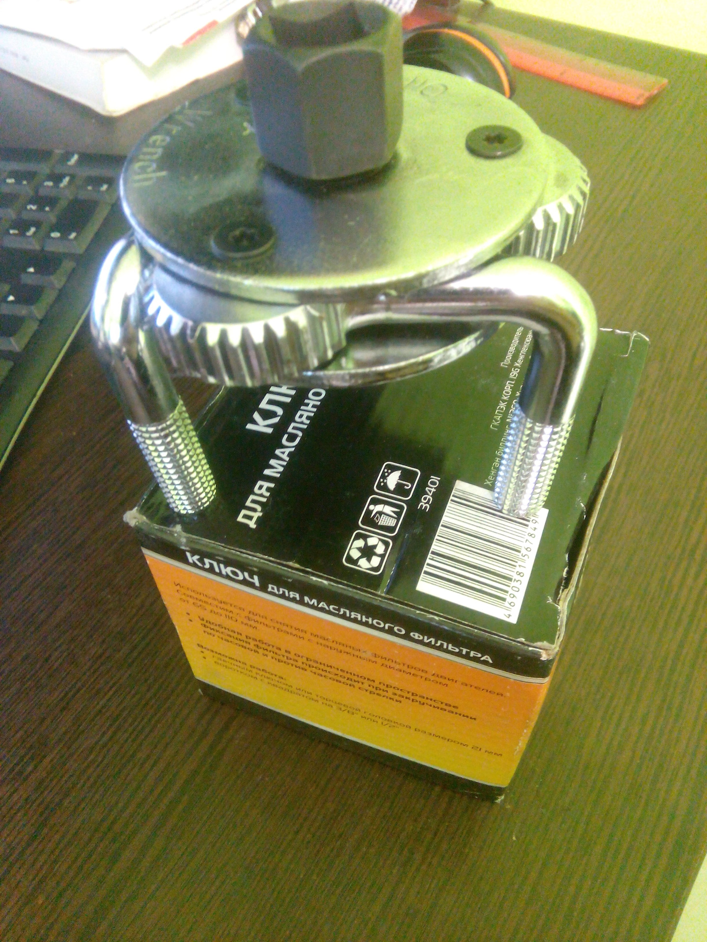

Про то где искать и как менять фильтр топливного бака я писал ранее. Замена топливного фильтра также не представляет проблемы для человека с прямыми руками и подробна описана здесь. Для замены понадобятся 2 торцевые головки на 10 и 12 с удлинителем, т.к. некоторые болты сидят глубоко. И специальный ключ для откручивания масляных фильтров.
Весь процесс у меня занял около часа. Ключ показал себя не очень хорошо т.к. постоянно наравил соскочить. В процессе замены была потеряна одна из гаек крепления фильтра.
Для следующей замены наверно закажу торцевой ключ под этот фильтр.

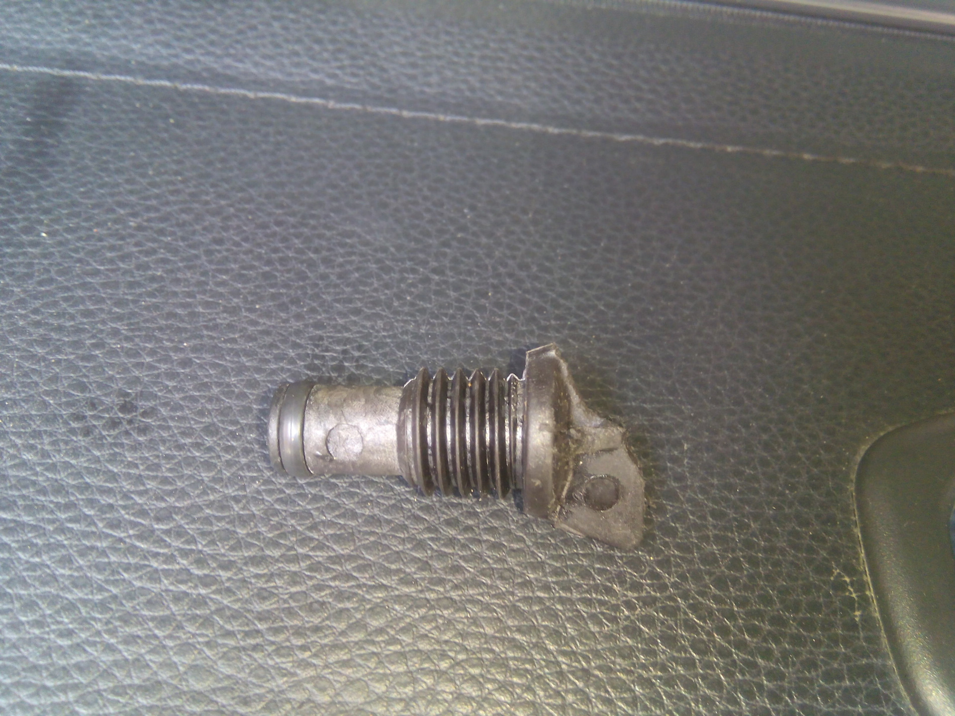

Процесс замены антифриза также прост и заключается в выворачивании сливной пробки которая находиться в левом нижнем углу радиатора и открытии крышек радиатора и расширительного бачка. При этом сливается около 5 л. После этого сливное отверстие закрывается, расширительный бачок откручивается и из него выливается антифриз. В заливное отверстие заливается 5 литров дистиллированной воды и машина прогревается до рабочей температуры при положении климата HI и минимальном обдуве. Чтоб не делать в салоне филиал ада. ))))

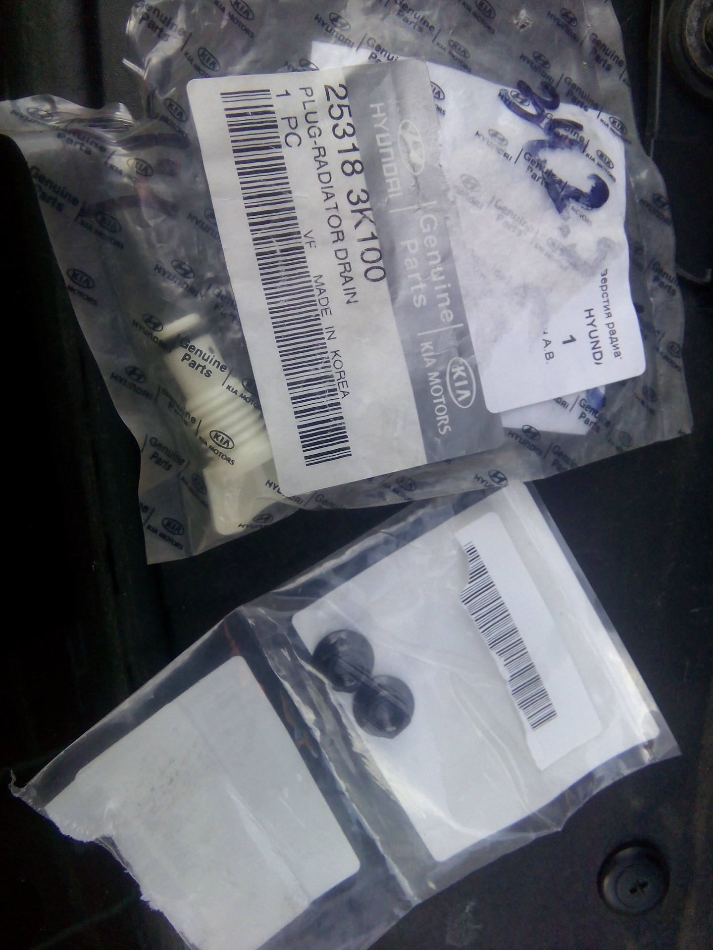

Даём машине немного остыть и сливаем воду. Затем повторяем процедуру но уже с концентратом антифриза и дистиллированной водой. Единственной проблемой было то что я не знал как откручивать винт сливного отверстия радиатора и сдуру крутанул его не туда сломав одно из "ушек". )))
Пришлось заказывать новый
Без использования специальных приспособлений удалить воздушные пузыри бывает проблематично, но они и сами проходят. Пару циклов прогрева — охлаждения и недостающий антифриз затянется из расширительного бачка. В котором некоторое время контролируем уровень и при необходимости доливаем антифриз.
Замену салонного фильтра я сделал с очисткой и освежением системы кондиционирования которая была описана ранее. Единственным отличием было использование вместо хлоргиксидина, спирта и эфирного масла, специального освежителя от StepUP. По нему скажу так. Если у вас нет неприятного запаха в машине то его использовать не надо, т. к. сила его запаха просто адская. выветривался почти неделю.
Замену тормозной жидкости я объеденил с диагностикой ходовой которая к счастью ничего не выявила. Плюс как обычно переставил колёса с переда на зад и наоборот.

Прокладка крышки маслозаливной горловины 26502-22600 — 85р
В итоге куда крутить его, чтобы открутить?
В сторону переднего левого колеса.))) Левая резьба у нас только на натяжном ролике)))
Ясно. Новую пробку купил, заменю, а то зимой подтекает из под неё.

Ещё подскажи маркировку антифриза, какой G?
Mobil Antifreeze Extra содержит Glysantin® G48®
www.mobil.com/russian-RU/…LXXMobil-Antifreeze-Extra
А такой нельзя использовать?
pasker36.ru/catalog/goods.php?id=41682
Затрудняюсь ответить.
И почему у тебя 4л концентрата, если разводить 1 к 1?
Заливать 5,3л всего. В влезет не больше 5л точно я думаю.
А если 60 на 40? ;-)

Я топливный старый руками откручивал и также новый руками прикручивал.
Похвально! Просто я не знал с каким усилием он был завернут и решил не риковать.
Конечно запихнули они его вообще не удобно!
