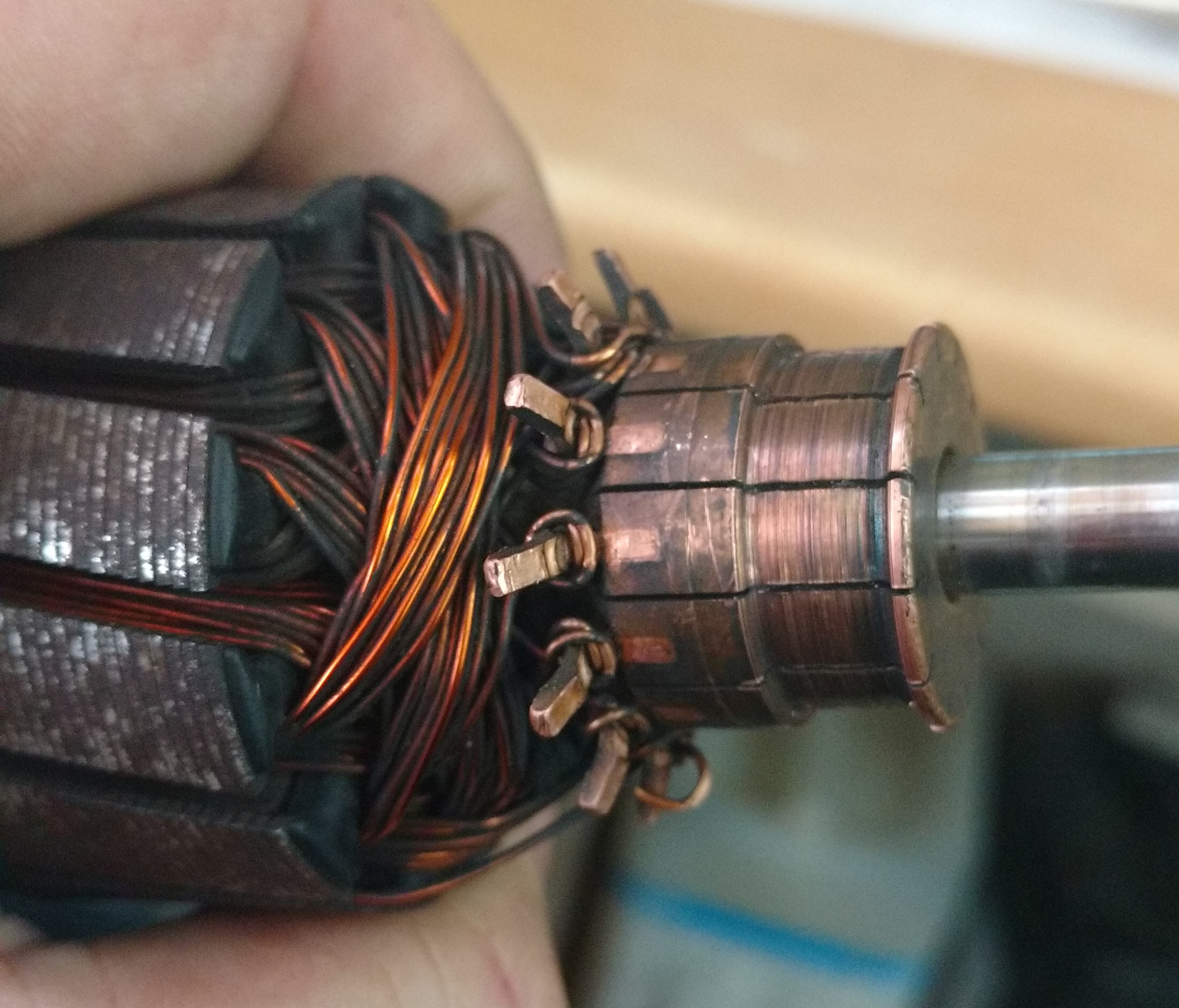

Уже пару лет вносил мозг вентиль печки, крутился с разной скоростью, завывал, а в последнее время взял моду плавить релюхи, релюхи менялись с завидной частотой и ростом по амперметражу. При номинале в 25А релюхи ставились 30А, следом 35А, еще через три месяца 40А, и еще через три когда все зае… воткнул 80А, так с этим и ездил полгода, пока в нашу жару вентель вообще перестал подавать признаки жизни что было совсем не комильфо.
По сути причина была известна с самого начала — износ коллектора двигателя. Но пути решения были разные, по гемору и деньгам:

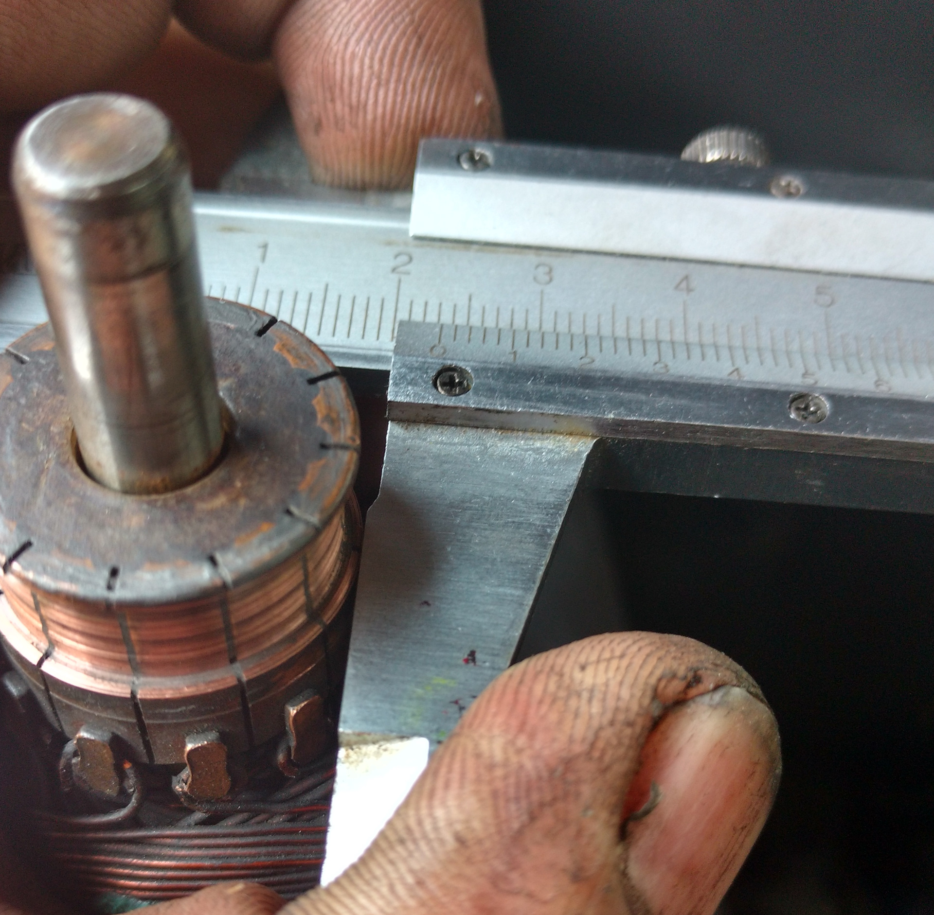

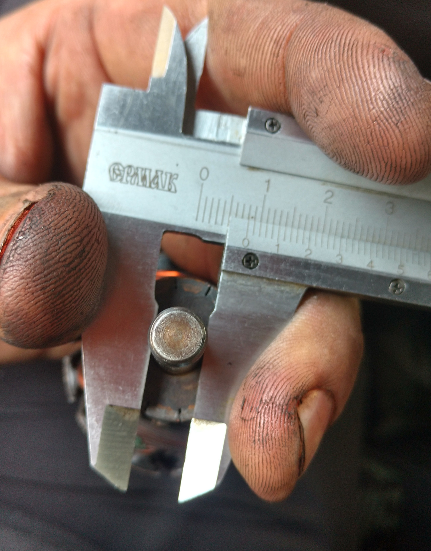

Сопоставив возможности и наличие запчастей в городе был выбран второй, с заменой коллектора.
Все сделал сам из инструментов необходимы дрель, болгарка(пришлось подрезать длину коллектора, у кого есть токарный тому повезло) съемник для крыльчатки и паяльник.
по деньгам вышло:
400р коллектор 8*23,2*22- 12 ламелей ( родного длинна 19 мм а не 22)
300 р щетки
Кто будет делать помните что нужно правильно поставить щетки относительно двигателя, а то получите обратное вращение. Лучше сразу при разборке промаркировать положение щеткодержателя относительно корпуса двигателя.

У меня получилось чуть дороже мотор правда поставил новый, проблема была такая же) грубо говоря "свапнул" мотор от печки газели)) 980 р.
Газелевский встаёт?
Кажется газелевский либо уазовский, по диаметру штока по моему один ч один с пыжевским. Я подбирал прямо в магазине но все же думаю 70/30 что газелевский, чуть придется корпус подточить а крыльчатка как влитая. Мотор 90вт
