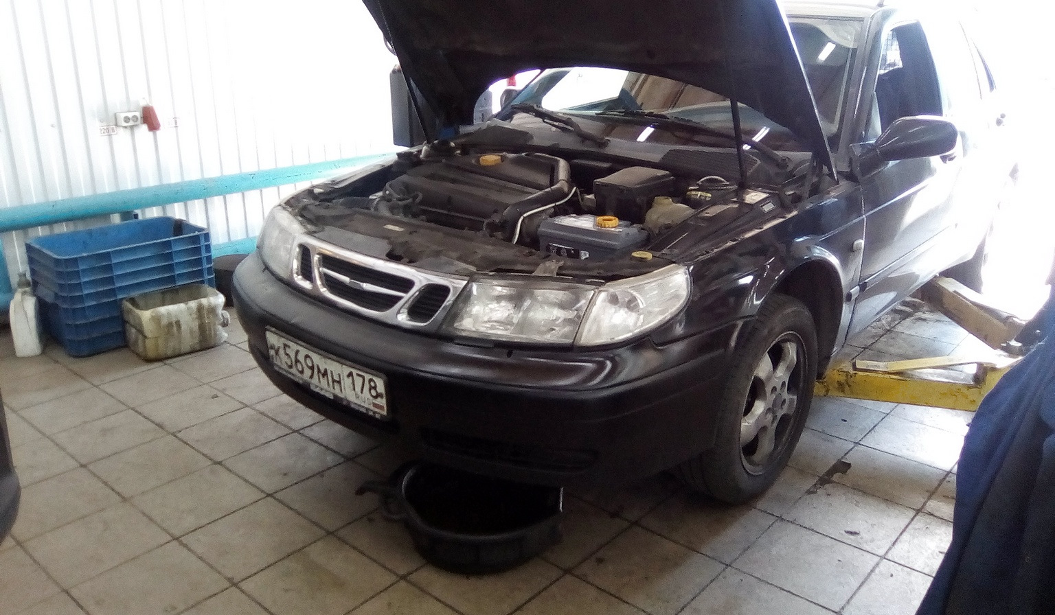

поменяли.

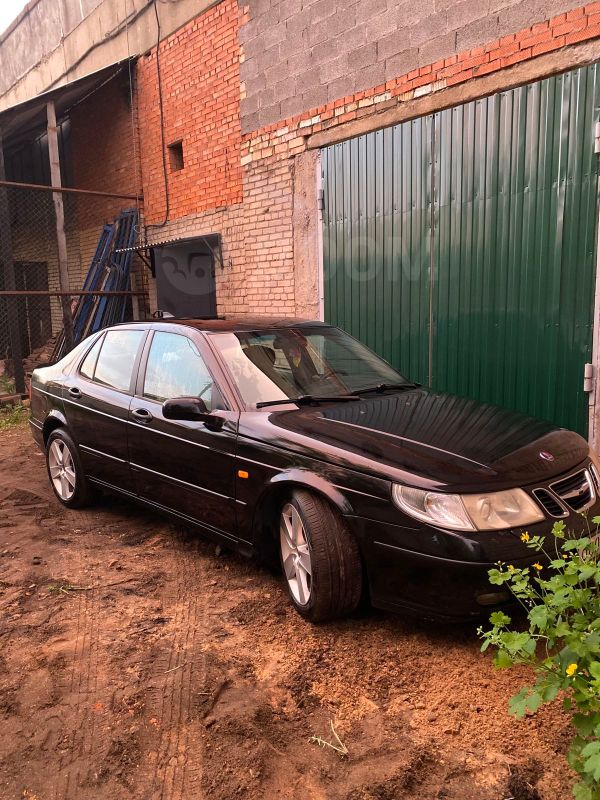

Еще приговорили задний амортизатор, который на трех ногах с ремешком.
Из-за него колбасит на "D".
Заменить его не удалось. Провернули закладную. Надо резать, снимать подрамник. А времени у меня на это не было. Короче, это отложили на среду. Еще под замену средняя и задняя часть глушителя. Блин а где деньги-то?

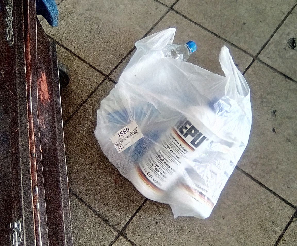

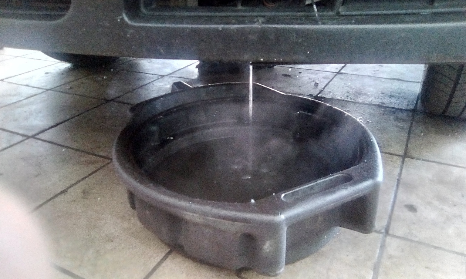

Заливали это.
Затарился.

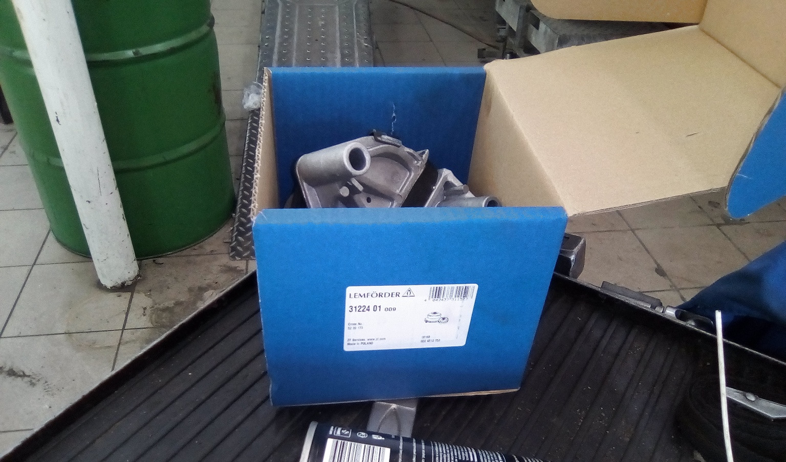

Запчасти на фото: 3122401

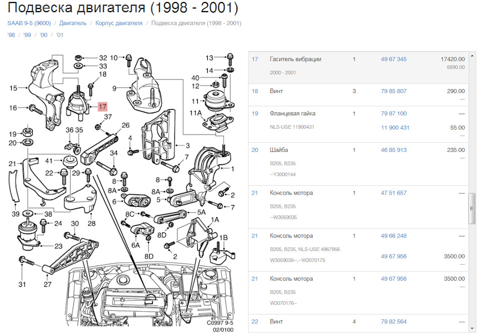

что за амортизатор на трех ногах? чет не понял :)))
На фотке, в синей коробочке, он где то за двигателем стоит.
это типа опоры двигателя?
Да 17 номер.
в сааб надо оранжевый декс кул лить
А что там не знают? Совсем беда?
зачем изобретать велосипед, когда предписанная заводом жижа стоит не дороже зеленой hepu
Вот именно. Зачем. Я то не знал что туда льют. Но приятель заметил, что ничего после капиталки нового не налили. Вот я и возбудился. А Сааб Мастер налил зеленую, сказали супер.
мда)
вот держи артикул правильного антифриза
93170402
MasterShakee
Dex cool — это который оригинал GM?
типа того
Ну такая "рассовая верность" не совсем корректна. Заливать надо тогда не "оранжевый декс кул", а антифриз, соответствующий стандарту G12. Цвет вообще не принципиален, ибо это просто краситель)
не расовая верность а соотношение цена-качество
200 руб за литр концентрата, который идет в оригинале считаю не сильно дорого
в любом случае автор залил g11
А, ну в этом плане да. Хотя я тут не так давно покупал концентрат gm, смог найти только за 350р/л. Ну и идёт там литр только по объёму. Хепу покупал для шкоды буквально неделю назад за 510 рублей. Там объём полтора литра. Простейшими вычислениями получаем, что стоимость hepu и gm dex cool примерно равна за равный объём.
я беру на дилере gm через дорогу из-под полы))
Тогда всё ясно :D
если брать официально в емексе, то 276 руб за литр на данный момент)
