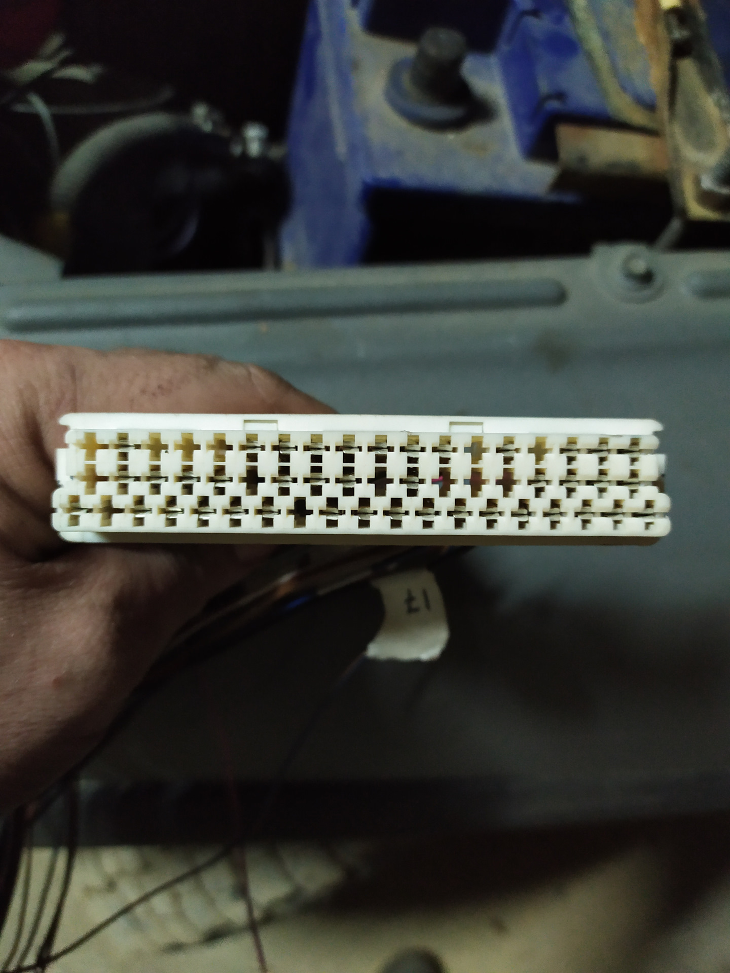

Для начала необходимо разобрать разъем.

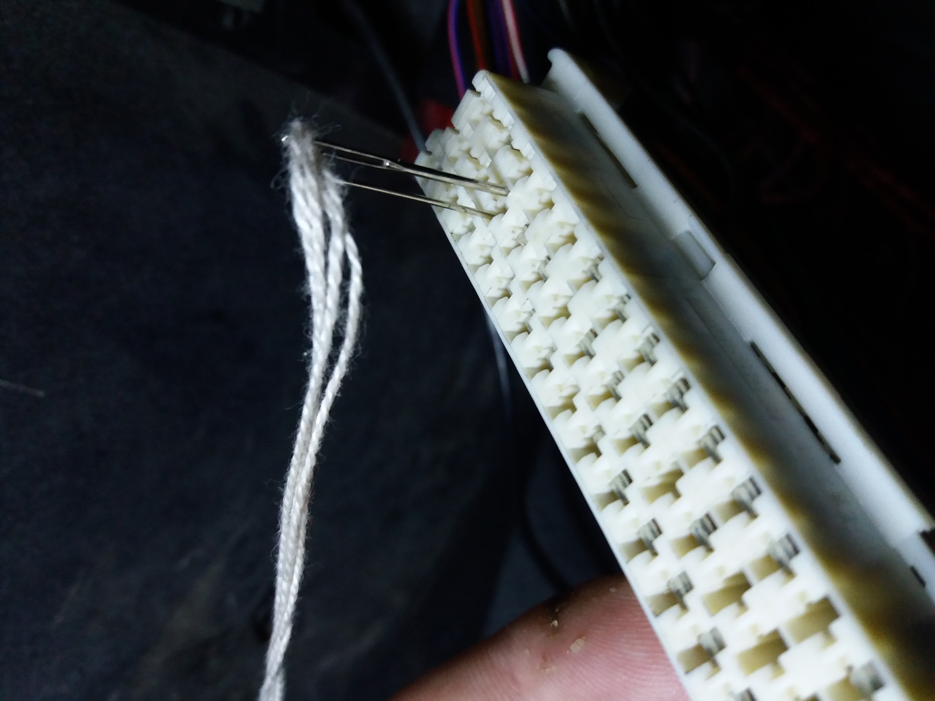

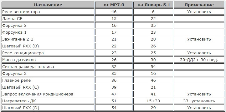

Для переделки разъема необходимо переставить 15 клемм, как указано в таблице. Самая засада кроется в том, что клеммы из разъема извлекаются очень тяжело. Способов по их извлечению в интернете описано не много, я остановился на двух иглах, которые вставляются в разъем, сжимая фиксаторы клемм.
На извлечение 15 клемм у меня ушло более двух часов.

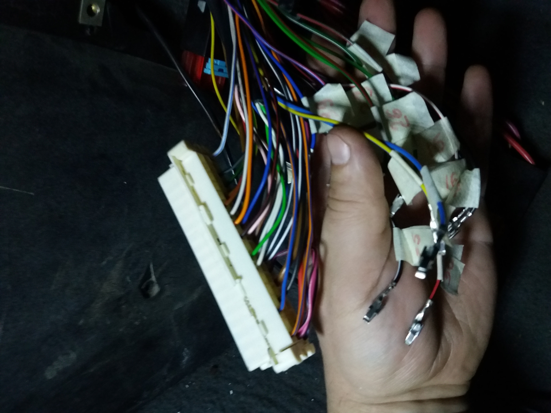

Ну вот, клеммы извлечены, подписаны.
Не обойдется без паяльника:
1. Провод от клеммы 46 (по нумерации mp7.0) необходимо припаять к проводу клеммы 6 для одновременного включения обоих вентиляторов радиатора. К сожалению в Январе 5.1 нет управления двумя вентиляторами (по крайней мере в прошивке j5ls).
2. К проводу от клеммы 26 (по нумерации mp7.0) необходимо припаять провод от клеммы 30 (по нумерации mp7.0) и вставить их в клемму 30 (по нумерации Января). Это общий провод датчиков.
3. Провод от клеммы 51 (по нумерации mp7.0) нужно вставить в клемму 15 (по нумерации Января) и припаять к нему провод от клеммы 33 (по нумерации Января).

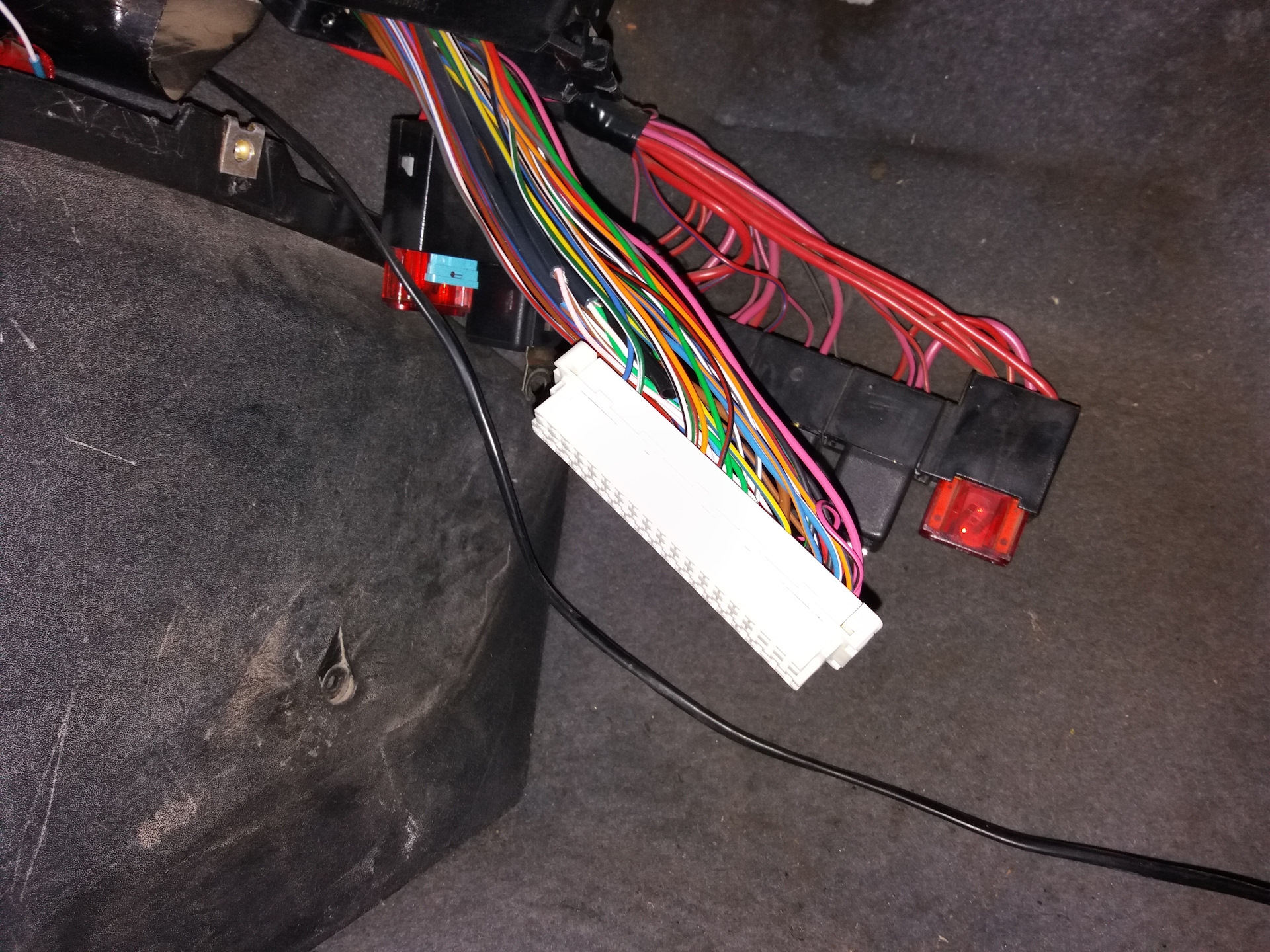

Далее вставить остальные клеммы согласно таблицы.

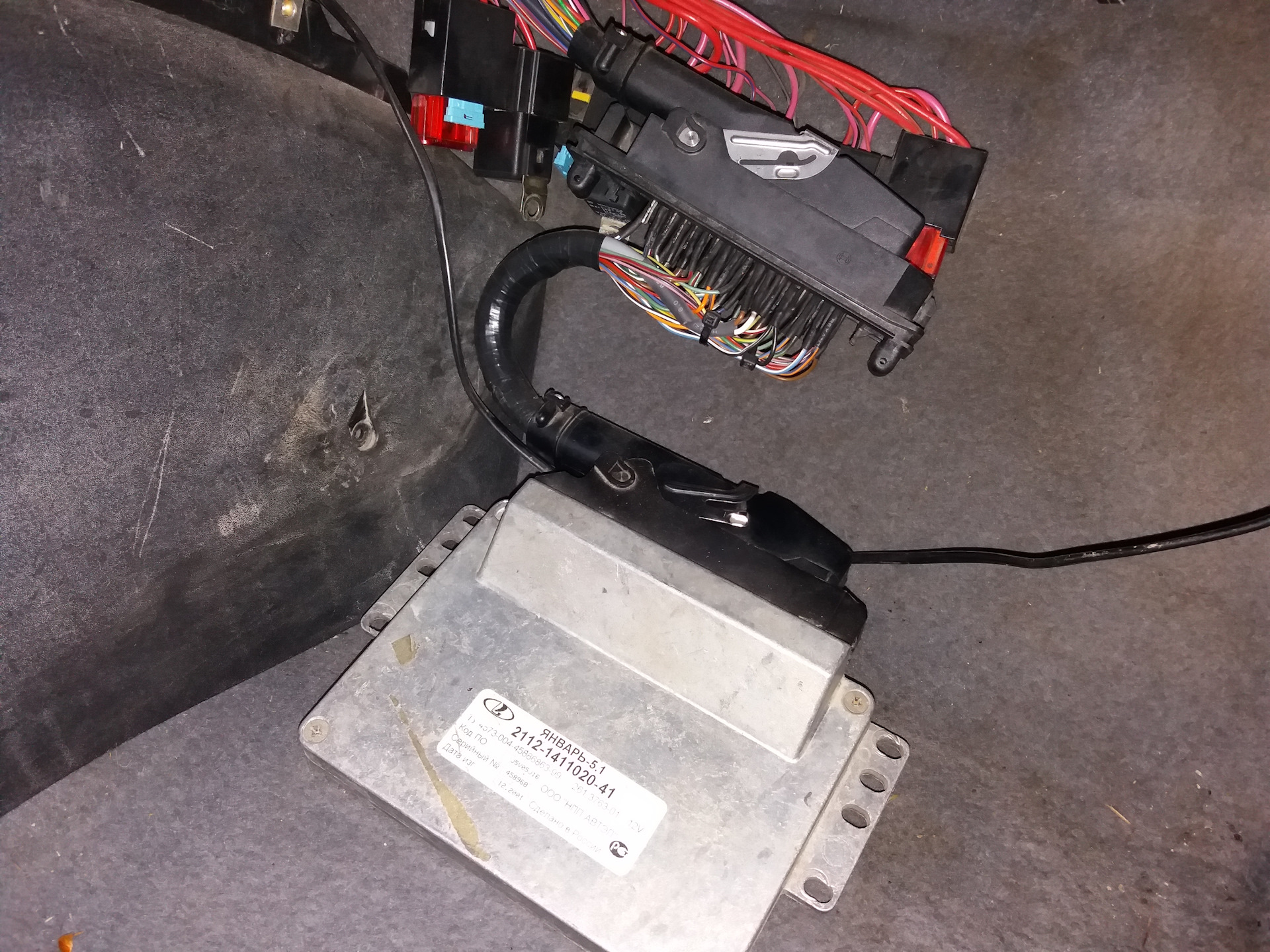

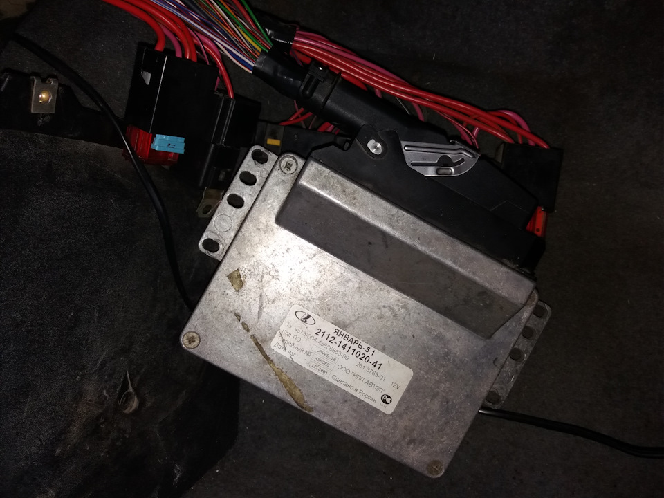

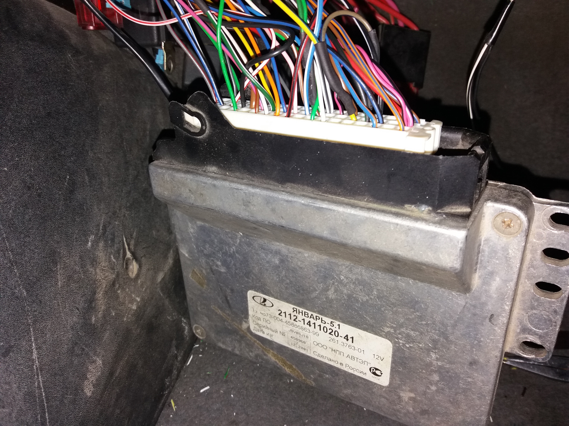

Все клеммы вставлены, пробное подключение к ЭБУ Январь 5.1, включение зажигания, запуск двигателя.
Дополнительно был выведен провод с клеммы 40 для дальнейшего перевода на ДАД+ДТВ, отстальные провода для этого уже имеются в штатной проводке.
Разъем собран, Январь 5.1 получил постоянную прописку в Шниве.

занятые клеммы убирать на 7.0?
Да, занятые клеммы по МП7.0 вытащить. Значит они должны быть переставлены на другие места.
Если клемма занята как 5я по 7.0 15 по 5.1 ?

Перепиновать что есть?
Да. Таблица общая для всех МП7.0, поэтому перепиновать только те, что есть.
А что кидать на 54
Ничего не надо.
Бяда нет 32 го контакта все схемы перебрал там тоже нет как так. 2004год
32 пин — на bosch mp7.0 сигнал расхода топлива. В нивах не используется.

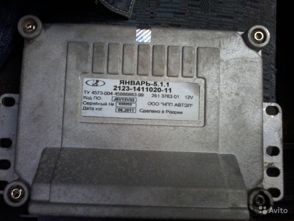

подскажите данный эбу можно прошить онлайн
Настроить онлайн можно любой Январь 5.1, 5.1.1, но только после его переделки в инженерный блок, впаяв инженерную плату и используя инженерную прошивку. Мне просто интересно, где ты такую редкость нашел? Насколько я знаю, эти блоки ставились на ВАЗ-2123 до того, как она стала Шевроле.
нашёл на авито и вот думаю брать этот или же сразу на 7.2 переходить
Этот лучше не брать. А сейчас какой блок стоит?

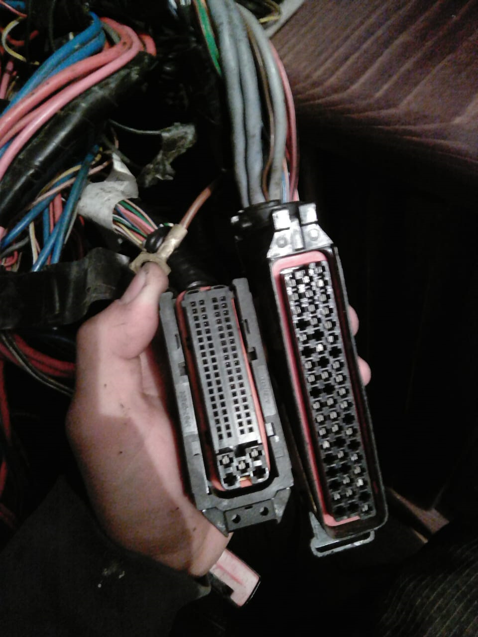

Январь 7.2 на Шнивы никогда не ставились. На старых Шнивах ставили Бош МП7.0, после них ставили Бош 7.9.7. Бош МП7.0 после небольшой переделки разъема меняется на Январь 5.1 (так сделал я). Бош 7.9.7 меняется на Январь 7.2 без переделок. Конечно с заменой прошивки. Так что если коса от Б7.9.7, то ищи Январь 7.2. Если от Б7.0, то потребуется переделка разъема ЭБУ, чтобы перейти на Я5.1.
С лева от шнивы должен подойти январь7.2 с права нива эбу бош верно?
Да, слева 81-контактный разъем под Я7.2 или Б7.9.7. Слева 55-контактный от Б7.0 или Я5.1.
