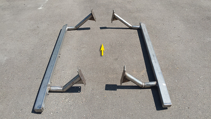

Материалы для их изготовления (нержавка):
* прямоугольный профиль 80 x 40 мм, толщина стенки 3.5 мм — сам порог
* труба диаметром 50 мм, толщина стенки 4.5 мм — поперечины
* лист толщиной 5 мм — пластины в обхват рамы
Забегая вперед скажу, что пластины все же стоит делать из 7 -10 мм листа.

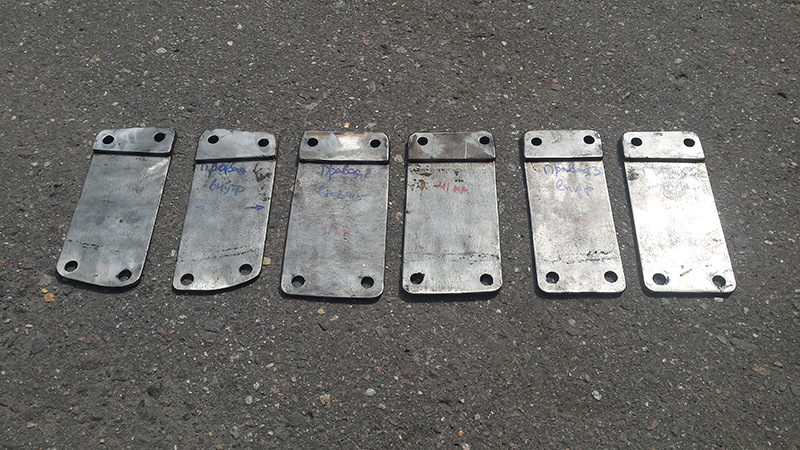

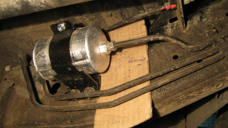

Вначале вырезал макеты пластин из картона. На фото ниже показана передняя левая внутренняя пластина, хорошо видно как топливные и тормозные трубки, кронштейн и топливный фильтр сокращают пространство для маневра.

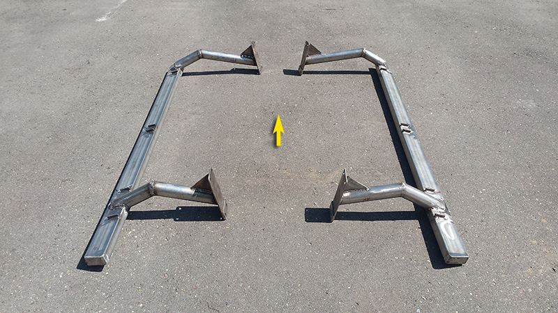

Далее вырезал их из листа, приварил верхние упоры и просверлил отверстия 13 мм под болты. Но фото показан комплект пластин на одну сторону, т.к. изначально планировал 3 поперечины для порога. Однако в результате остановился на двух, конструкция получилась достаточно жесткая, и смысла ее утяжелять не было никакого.

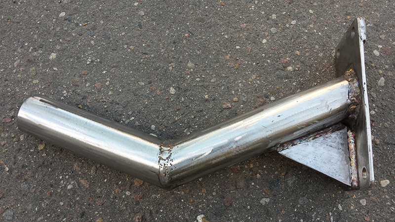

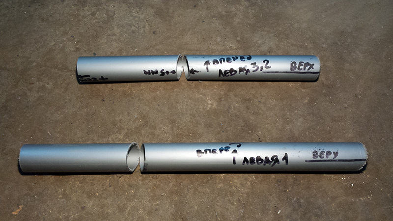

Поперечины макетировал из сантехнических труб

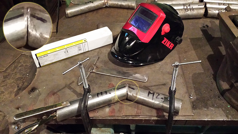

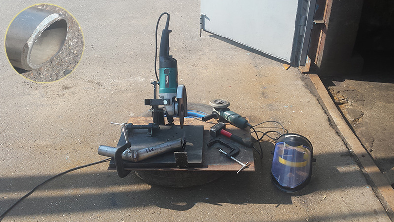

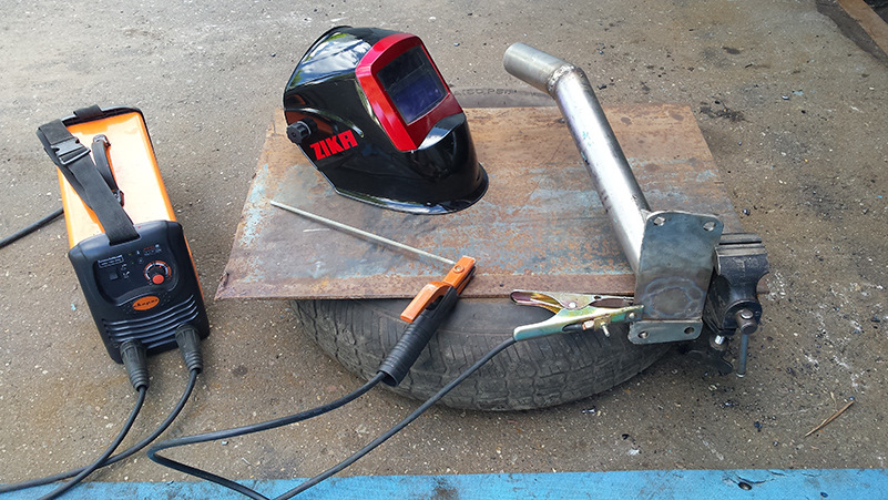

Вырезал и варил в несколько проходов, т.к. труба достаточно толстостенная, предварительно обточив кромку в местах стыка под углом в 45 градусов (примерно канеш) для лучшего провара.

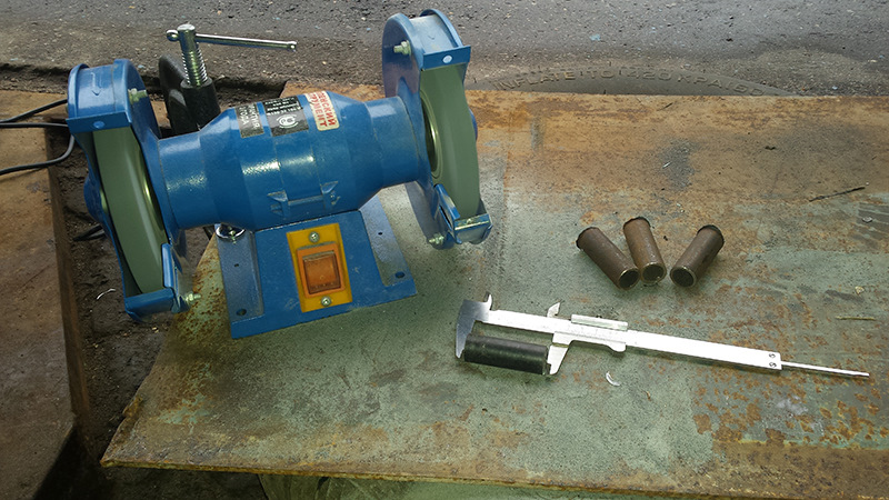

Для установки пластин в обхват рамы желательно изготовить проставочные втулки под болты, длиной на 1-2 мм меньше чем толщина рамы, чтобы при затяжке болтов пластины не прогибало, но при этом был плотный обхват. Определение необходимых размеров втулок еще тот квест, т.к. рама имеет разную толщину в разных местах, и к тому же мои пластины имеют выступы сверху. Отрезал болгаркой от трубки с небольшим запасом и потом доводил до нужного размера на наждаке. В итоге получилась достаточно пестрая толпа втулок.

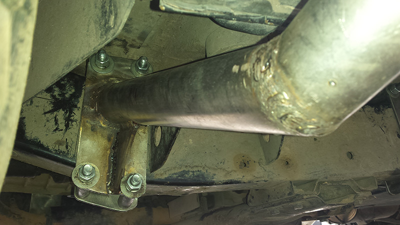

Установка пластин не вызывает особых сложностей, но есть одно засадное место с левой стороны в районе бензобака. Чтобы завести внутреннюю пластину достаточно немного опустить бензобак, ну или снять его полностью. При этом нужно либо приварить к внутренней пластине гайки и закручивать болты снаружи, либо сделать небольшие пластины и приварить к ним болты в нужных местах, чтобы завести полученные сдвоенные шпильки изнутри и крутить гайки уже снаружи (остановился на этом варианте).
С установкой пластин мне здорово помогли парни — Витя (Victor1975) и Серегей850 с Куролесов. Процесс неожиданно растянулся, т.к. крепление бензобака от Самоваров имело закладную пластину внутри рамы, и ее нужно было оттуда вытащить. Идей как сделать это оптимально было много, как никак три светлые головы работали над этим, но надо сказать это тот самый случай когда одна голова все же лучше), что и доказал Серега, взяв в руки болгарку, и решив этот вопрос единолично. Ну а Витя сварил новую закладную г-образную конструкцию из двух болтиков, которая заметно удобнее простой пластины тем, что легко вынимается при необходимости.
После установки пластин мне пришлось по месту подгонять сваренные ранее поперечины, изменяя немного угол стыка.

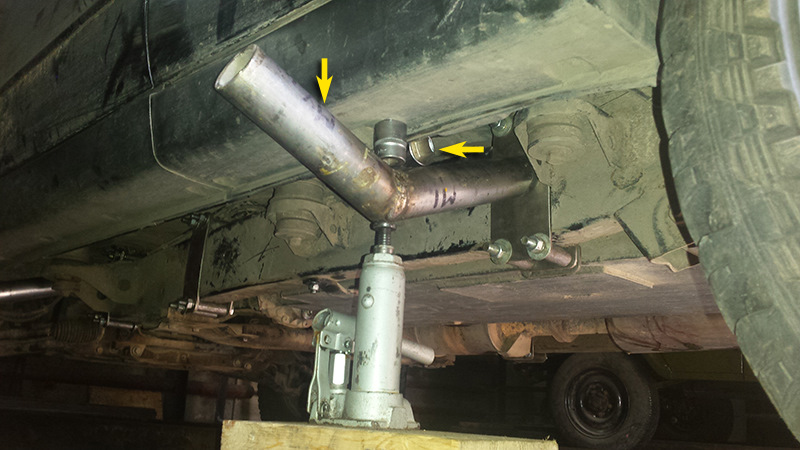

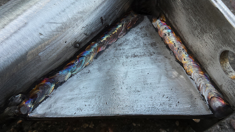

Для прихватки сваркой поперечин и пластин их необходимо было состыковать. Делалось это с помощью домкрата и двух подходящих по размеру головок (горизонтальная стрелка на фото), при этом держать поперечину нет необходимости. Размером головок добиваемся нужного зазора между кузовом и поперечиной (вертикальная стрелка на фото).
После того как прихватили эту конструкцию в нескольких местах, снимаем и обвариваем полностью, дополнительно добавив распорные треугольники.
Варим как умеем, а как не умеем не варим)

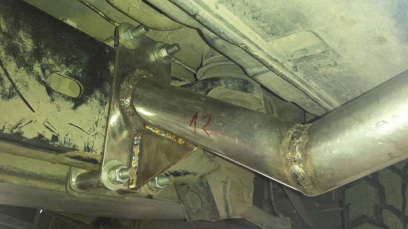

Передняя поперечина на раме
и задняя (тормозную трубку отщелкиваем из клипсы крепления и пускаем поверх распорных втулок, при этом желательно трубку одеть в резиновый разрезной шланг, чтобы не перетиралась)

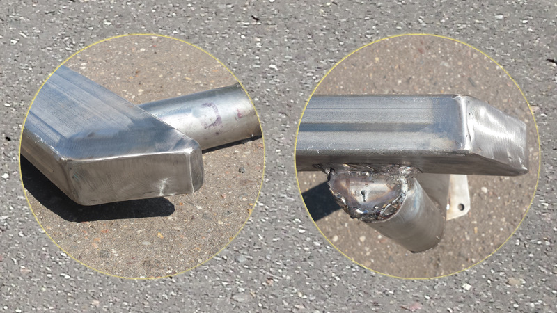

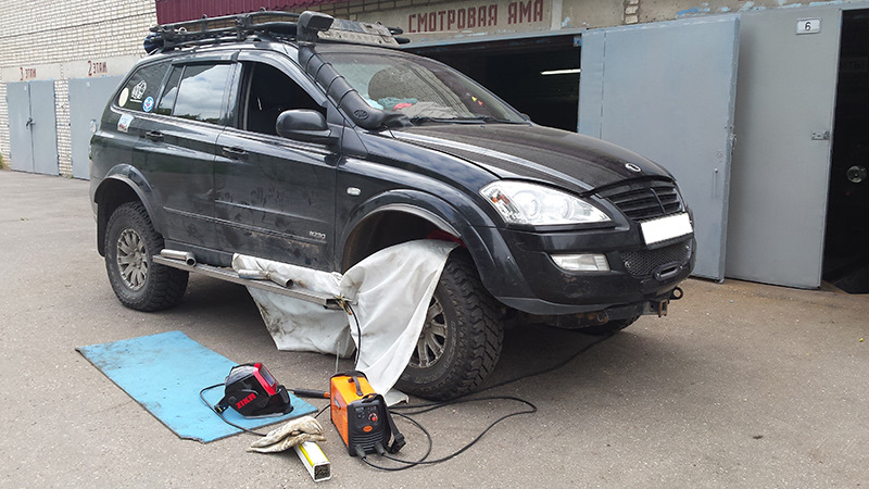

После этого вырезаем в поперечинах полочки под порог, предварительно тщательно вымерив с помощью рулетки и уровня
Устанавливаем порог и прихватываем его к поперечинам. На всякий случай для защиты от искр я использовал противопожарное полотно, которое умну с давних пор соседствует в машине с огнетушителем.
После этого снимаем порог и обвариваем его основательно, попутно добавляя в нужных местах стопорные пластины для хайджека снизу порога. На фото ниже стрелкой отмечено направление движения машины.
Вид на пороги сверху
и снизу
не забываем заглушить торцы

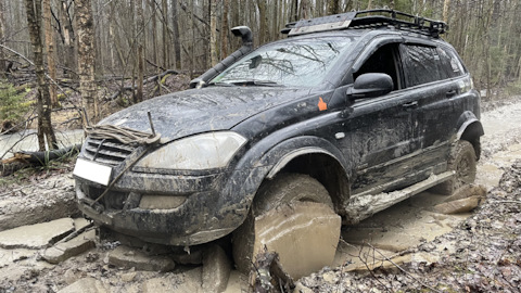

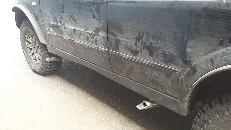

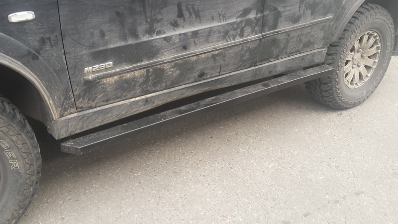

Пороги были покрашены порошковой краской и установлены на машину. На последнем этапе здорово помогли мужики в гараже, за что им особый респект.
Получилось вроде неплохо)

Миша, отчёт — шедвр. Но…
"…пластины лучше 7-10…"
Время вот не жалко было на 5-ки тратить?
Понятно же, что это очень тонко.
А пороги получились замечательные. Ну и конечно +100 к функционалу.
Ну и самое главное — ты понял КАК они делаются самостоятельно ;-))
Никогда не забуду сколько раз я с примерками- подрезками- переварками домкратил-крутил- болгарил :-))
Поздравляю с обновкой.
ПыСы: Порошок мной пройден :-(( Весьма не стойкая окраска. Блин, как бы в цех к силовым бамперам попась, у них тоже порошок, но какой-то более стойкий. Мои облезли года за полтора, причём даже там, где не царапались ни обо что. Хз, может просто качество окраски такое. Сейчас задул хамеррайтом. Посмотрим как оно. Но нижняя чась уже ободрана в двух последних покатухах не сильно уж и засадных. Выход один — нержа и ни какой краски :-))
С пластинами лоханулся канеш, но сверху умну они усилены вставками, т.е там 10 мм, а снизу ребро жесткости добавилось в виде распорного треугольника, буду надеятся, что пойдет и так).
Работы канеш дохера, если делать все руками.
В покраске порошком главное хорошо обезжирить поверхность. Если начнет отваливаться краска, подкрашу кисточкой).
