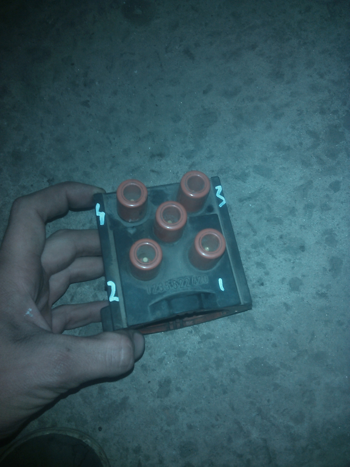

Когда боролся с троением проверял и правильность подключения ВВ проводов:
Итог: после замены сальников клапанов прошел около 1000 км, расхода масла не заметил, двигатель работает тихо благодаря новой цепи распредвалов и промывке гидриков. Кстати вопреки отзывам цепь ФЕБИ встала очень плотно, доволен! Еще момент- до ремонта одинаково работала на АИ92 И 95. Теперь на АИ95 едет интереснее, а на 92- вообще не едет. Видимо правильная установка УОЗ дала результат. Спасибо за внимание, Всем ровных дорог и полный бак!
