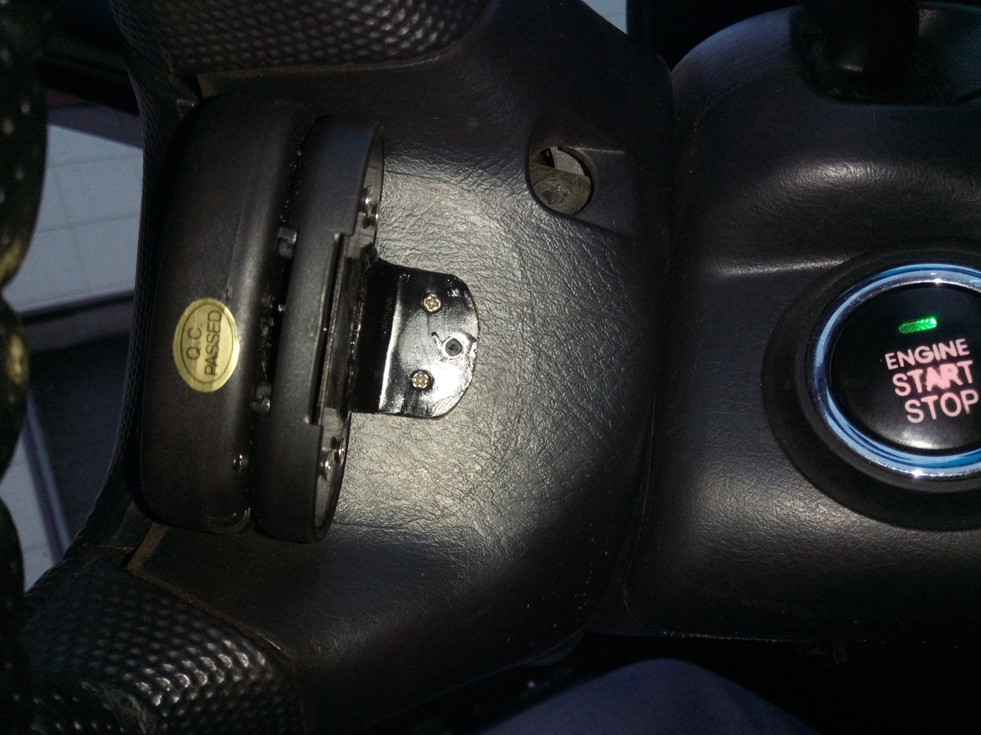

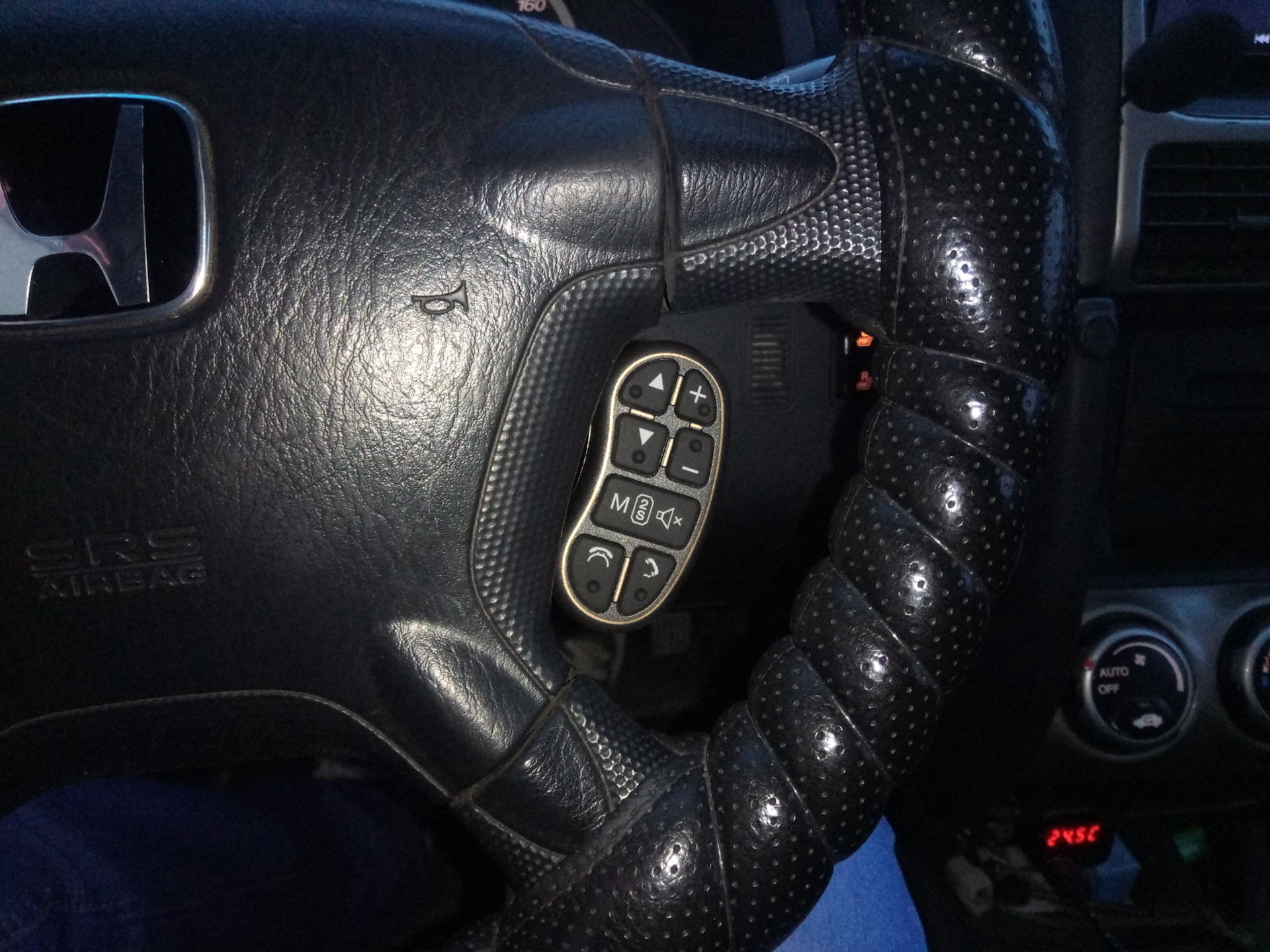

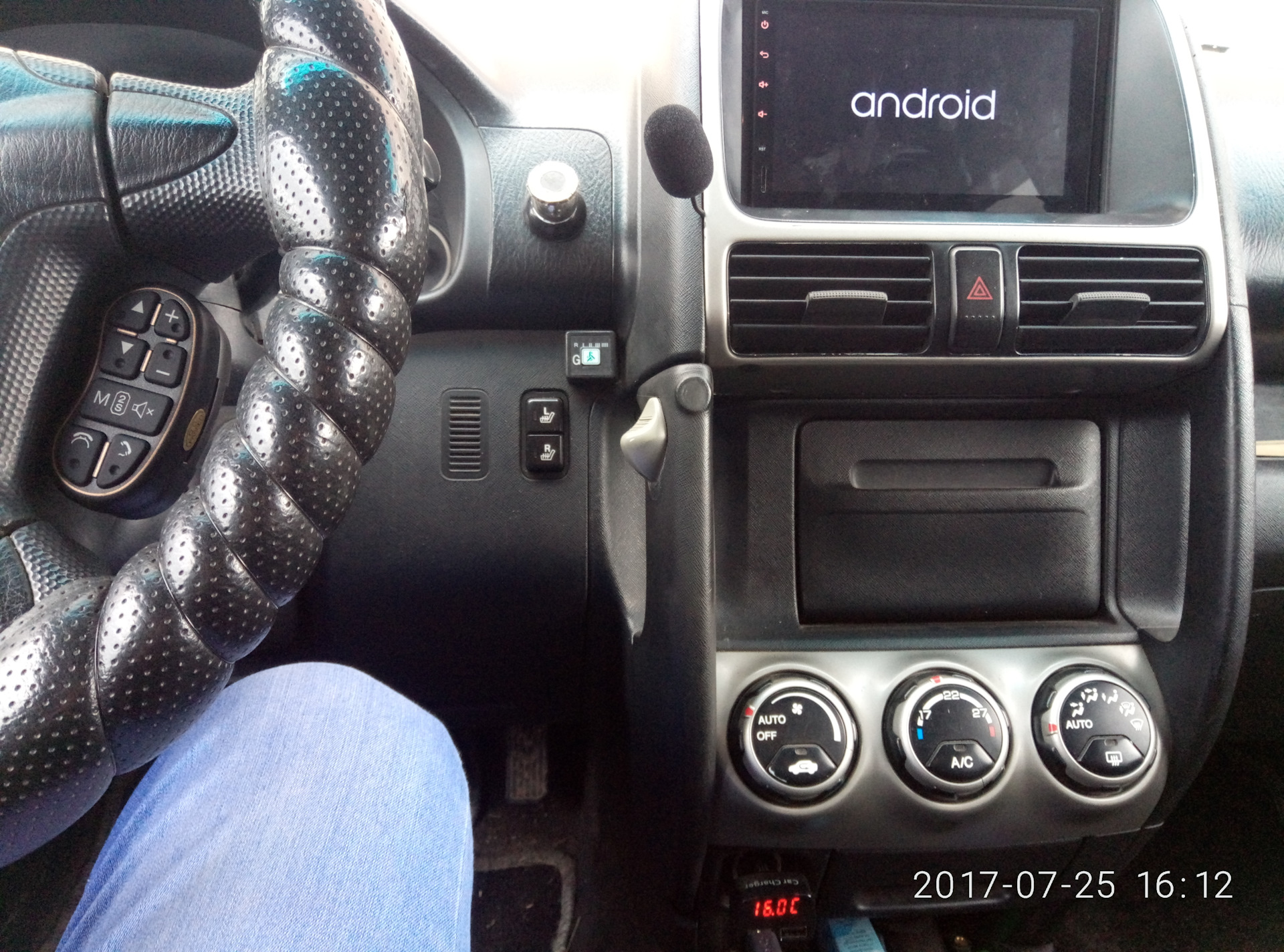

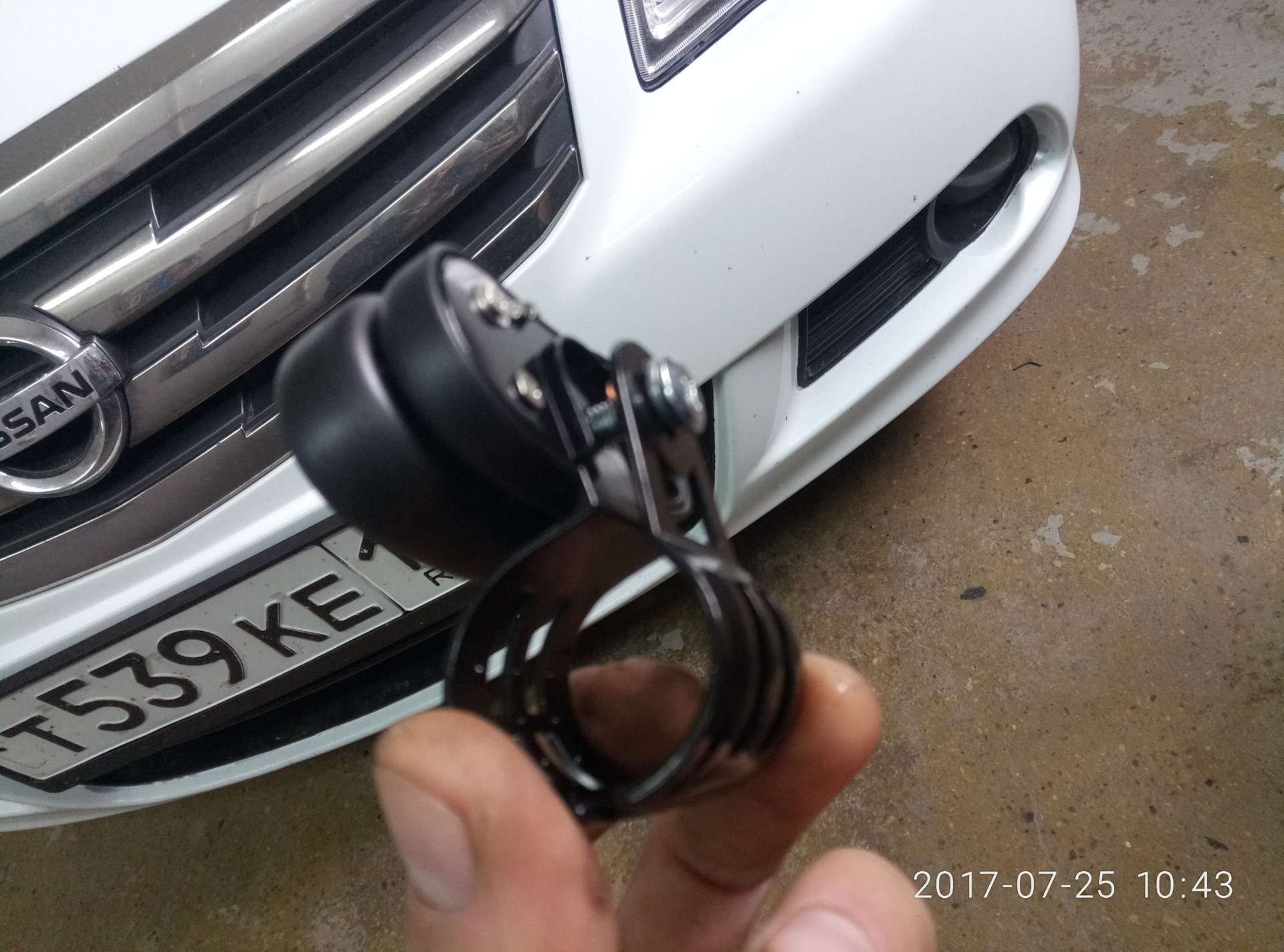

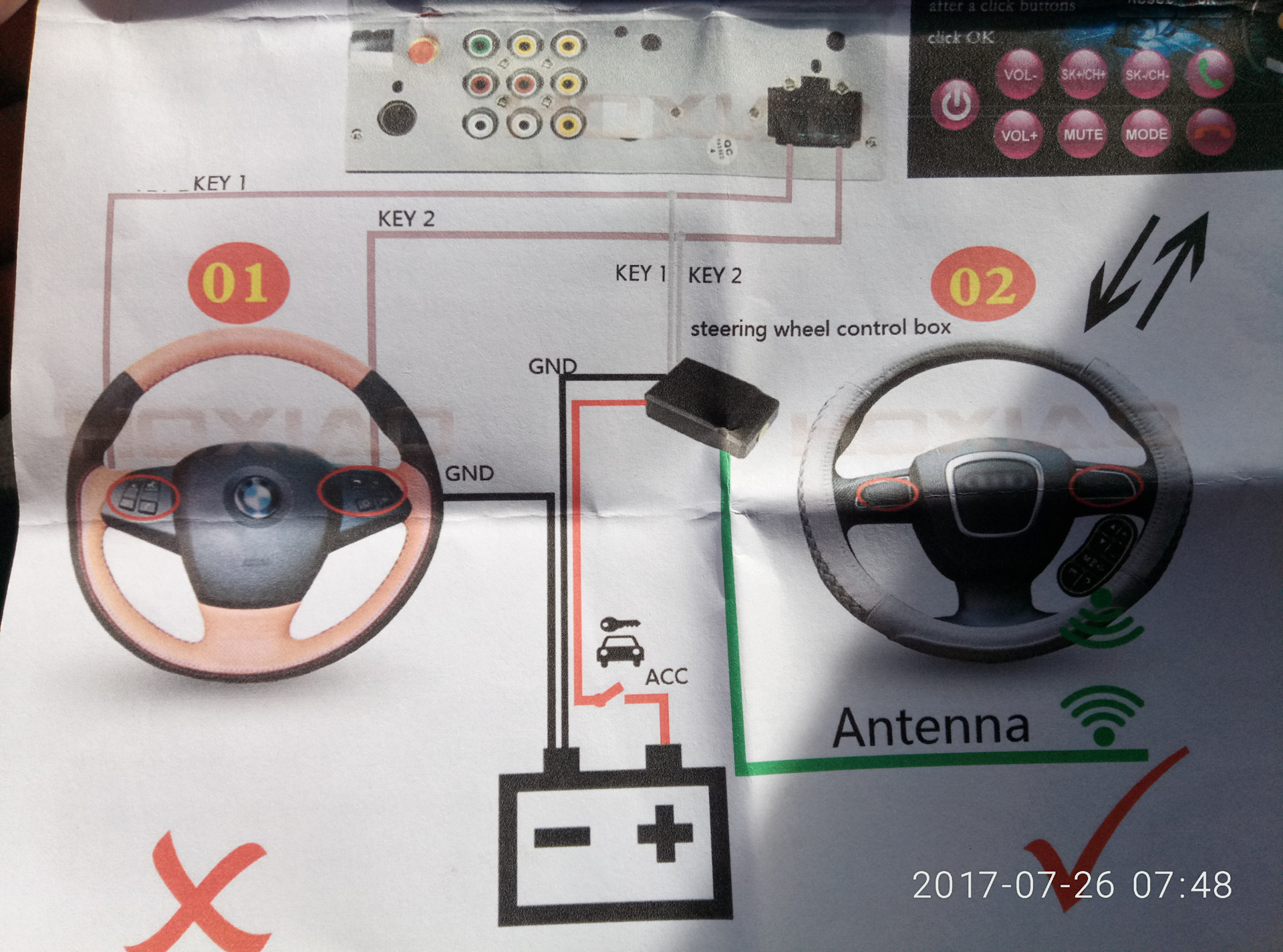

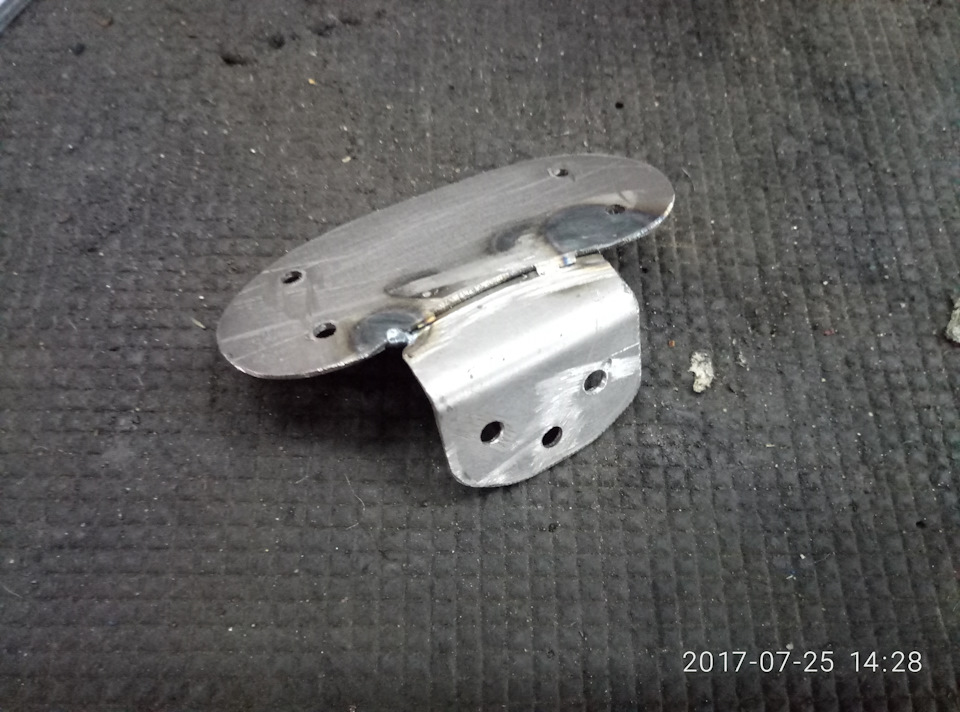

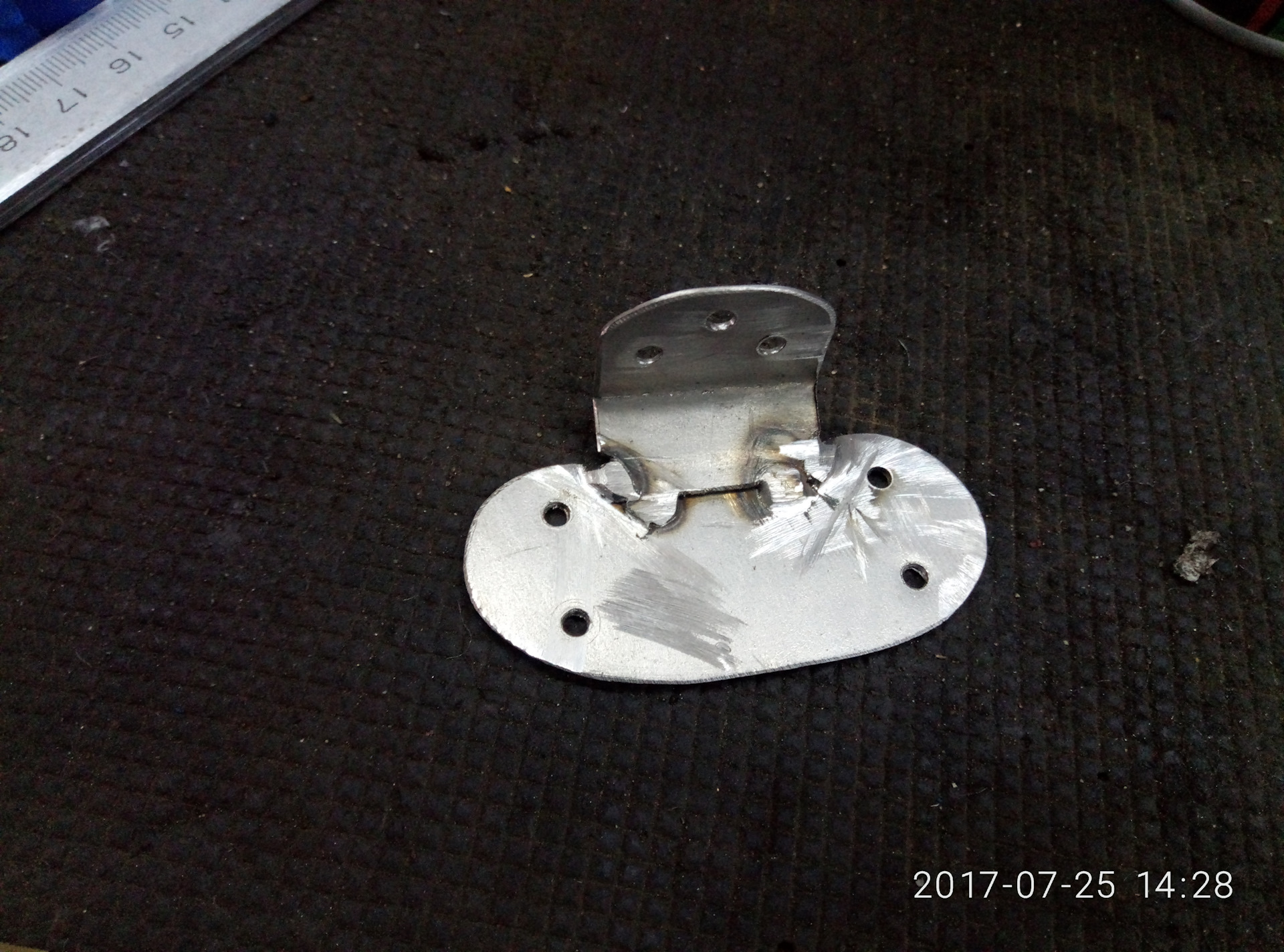

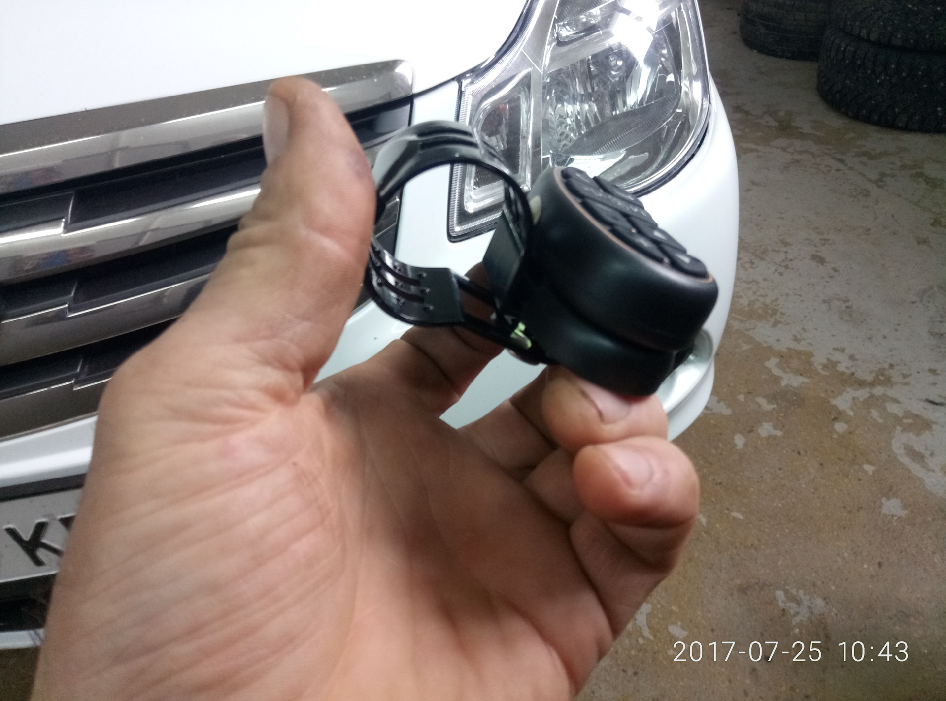

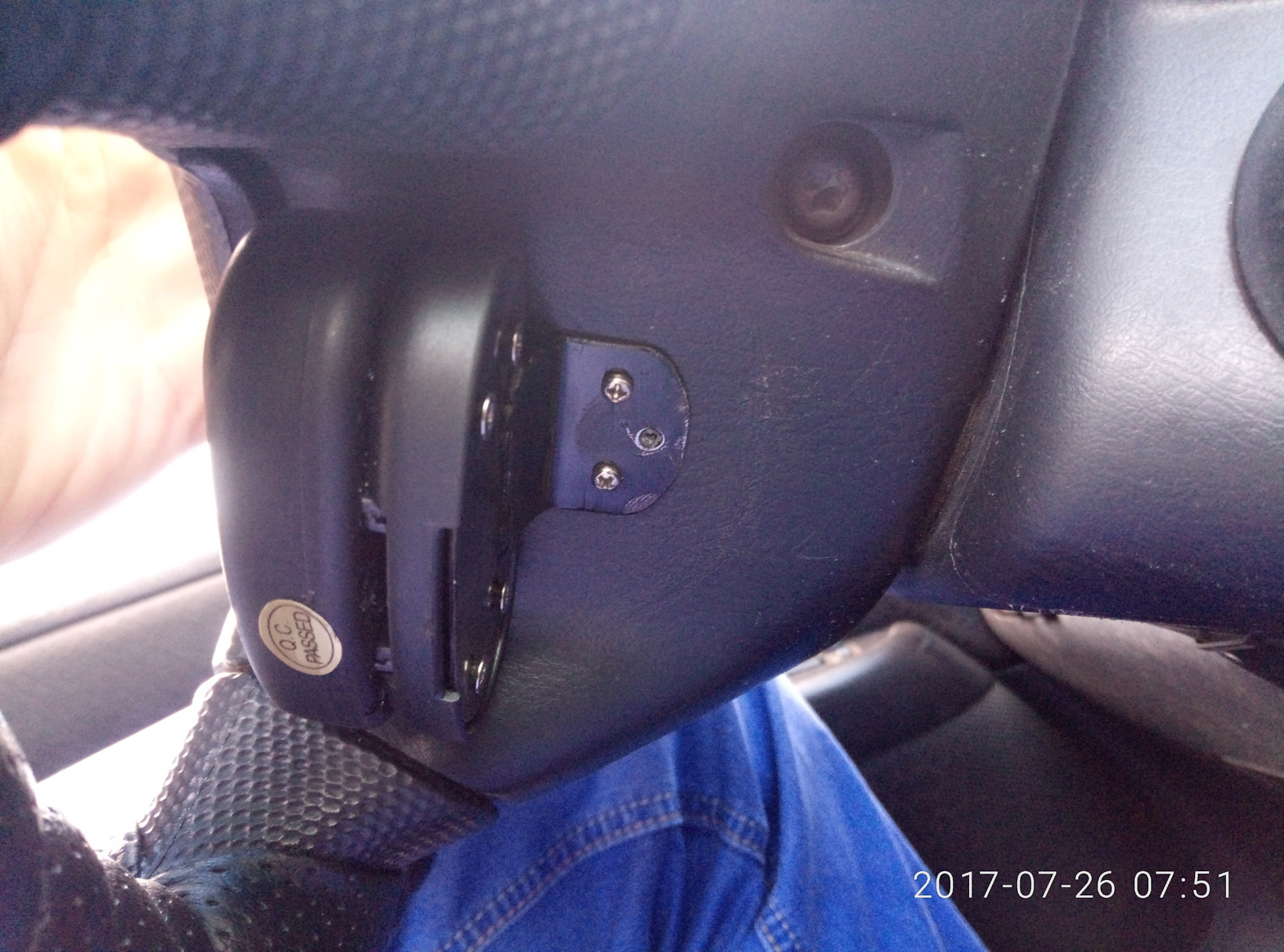

После замены головы на Андроид без крутилок, очень не хватало кнопок для быстрого реагирования. Вопрос решен установкой на руль пульта с Али. Пульт не не ИК . Вместе с ним идёт коробочка которую присоединяешь к ГУ. Выходят пять проводов : зелёный антенна, черный минус, красный плюс, два белых управление 1 и 2 присоединяются к одноименным проводам ГУ. Работает при любом положении руля. При нажатии кнопки светятся где-то две-три секунды. Кнопок восемь. Каждую кнопку можно запрограммировать на две команды(быстрое нажатие и долгое нажатие) . Оба китайца подружились сразу. Крепление на руль, ввиду того что у меня руль толстоват(оплётка) крепёж переделал, на фото все понятно должно быть
Запчасти на фото: 20170725

В самом блоке есть кнопка(надо вскрыть аккуратно) . Вроде надо ее подержать и заморгает светодиод, после этого нажать на пульте кнопку (вроде любую) . Я сейчас точно не помню. Но там как то все просто. У самого тоже пульт ( купленный на подарок) не работал. Ругался с продавцом, он все видео просил. А оказалось что надо подружить пульт с блоком. Буду рад если помогло.

Если магнитола поддерживает кнопки руля(сзади должны быть два проводочка К1и К2, в настройках выбор кнопок руля)

Не фига себе — руль пухлик такой)))
