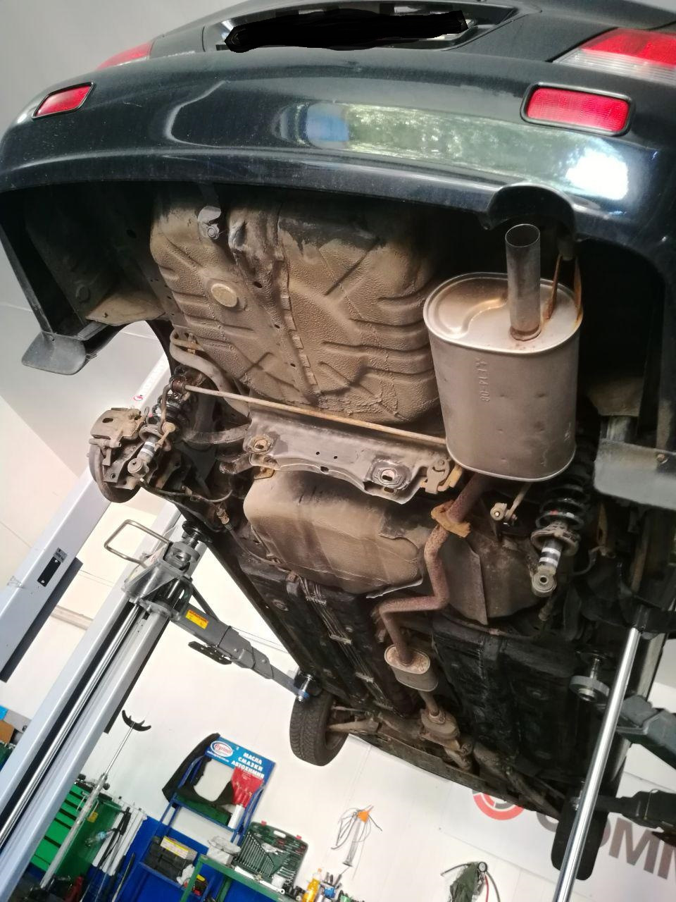

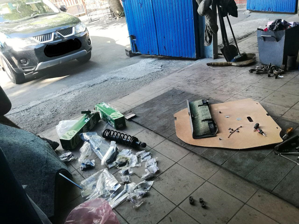

Появились стуки в задней подвеске и пробивать стало очень так не плохо… Замена задней ходовой Lancer 9 что бы долго не писать, менялось все в буквальном смысле, сайленты. резинки, пружины, стойк (потекли) опоры, тяжки стаба (пилили), рычажки мелкие полумесяц, развальные болты (пилили), резинки на стабилизаторе (вхлам сгнили крепления) рычажки крупные полумесяц сайленты есть! можно купить и они подходят от нижних рычагов один в один! коды могу позже написать. По машине не делалось ничего с завода. Все родное. отходило 11 дет! теперь все снова стоит новенькое. Из всего пружины можно было бы не менять, хотя не известно на сколько их хватит… потому поменяли сразу чтоб не лазить опять туда… и их…
Естественно после всего этого банкета сделали развал…
