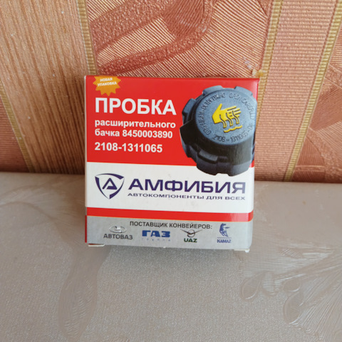

4800 пробег и… похоже через пол года после последнего вмешательста в систему охлаждения (менял основной радиатор) начала "делать моск" крышка РБ. Зажурчал ручей по утрам в радиаторе отопителя. Воздух вроде выгнал, прогревал до вкл. вентилятора (по БК выставлено на 94 градуса) несколько раз, пробку сильно не закручивал, простояла ночь так, сегодня завёл — вроде всё нормально. При езде держит температуру 86 градусов. Было у кого такое?

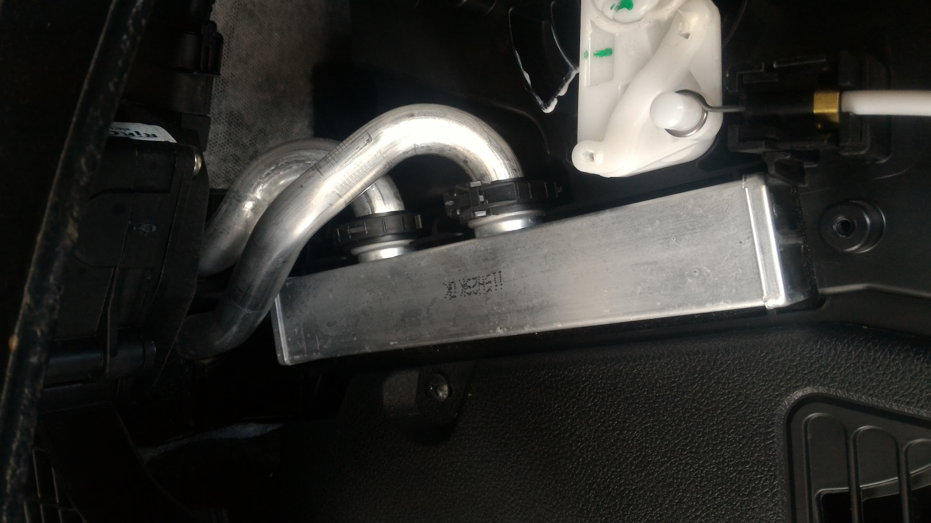

какой радиатор печки интересный, с хомутами что ли? То есть без танцев с бубном меняется? или это фото не с гранты?
Это у меня с завода такой стоит (март 2016 производство). Сам офигел, когда увидел. 0о
Видимо задумано так. Снимаем шланги со стороны мотора. Отщёлкиваем хомуты, вынимаем трубки в сторону салона, меняем радиатор, выдвигая вбок. Потом собираем всё обратно с новыми уплотнительными кольцами. Вот только где такой радиатор и кольца брать — кто нибудь вообще в курсе?
Нет ни где таких
