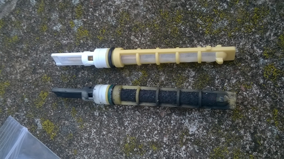

В первой части я писал о возможных причинах чего не работает кондиционер, а точнее компрессор работает, давление есть, а испаритель теплый. Наиболее вероятная причина была расширительный клапан кондиционера, тот с сеточкой, что стоит перед испарителем. Еще его называю дроссель. В комментария мои догадки подтвердили.

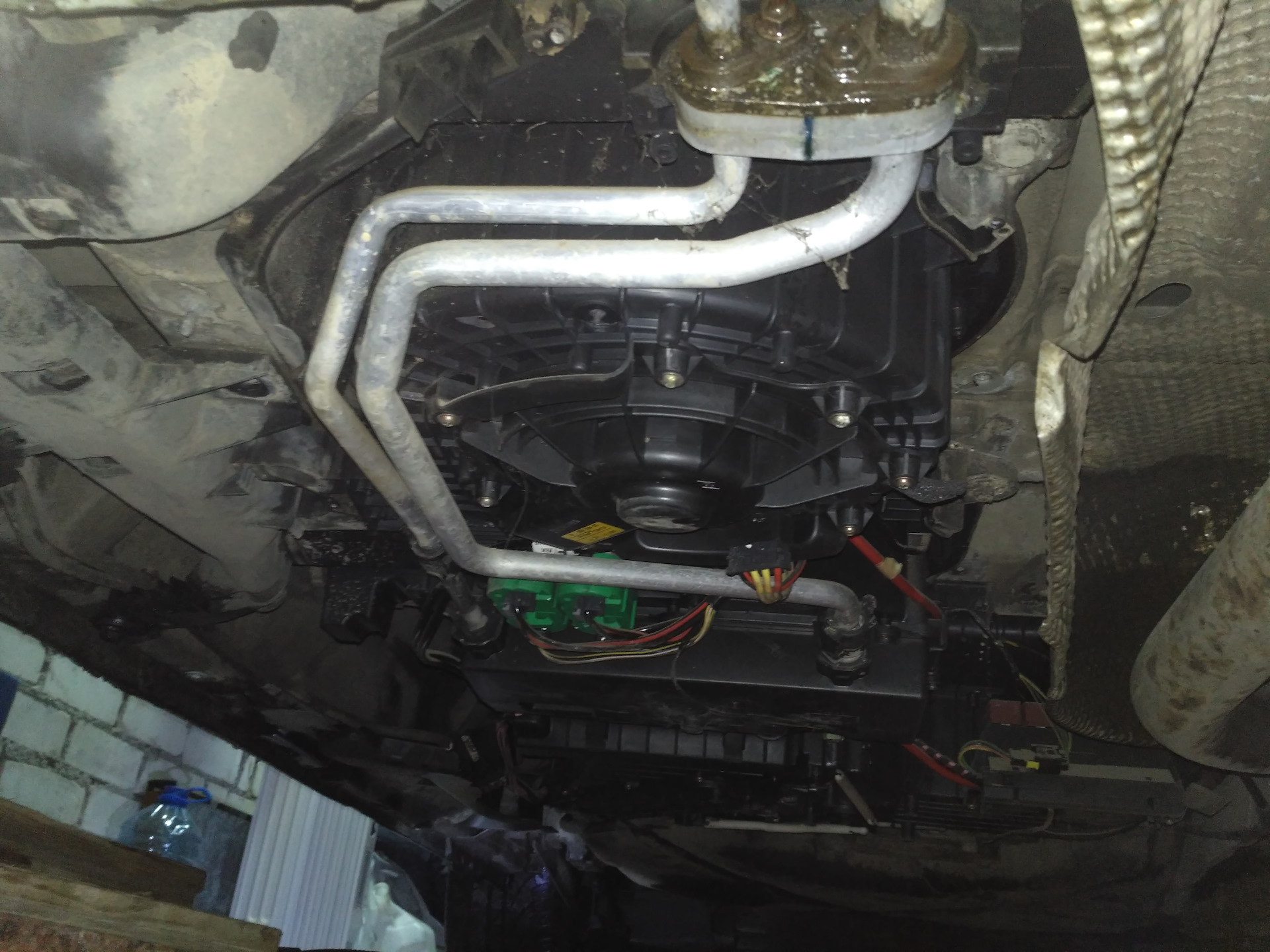

После сего с пустой системой помчал в гараж. Сначала через заправочный штуцер стравил остатки из системы, был совсем небольшой пшик. Машину на яму и погнали. Тут все интуитивно.
Дальше снимаем пластиковый короб
Следующим этапом откручиваются шт5 или 6 саморезов под torx T20 и снимается крышка за которой испаритель. Аккуратно вместе с ней может выпасть и испаритель, по крайней мере у меня так было.
Вентиль (клапан) забрал домой для изучения, а испаритель поставил назад на трубки, чтобы система не набирала влаги из окружающей среды.

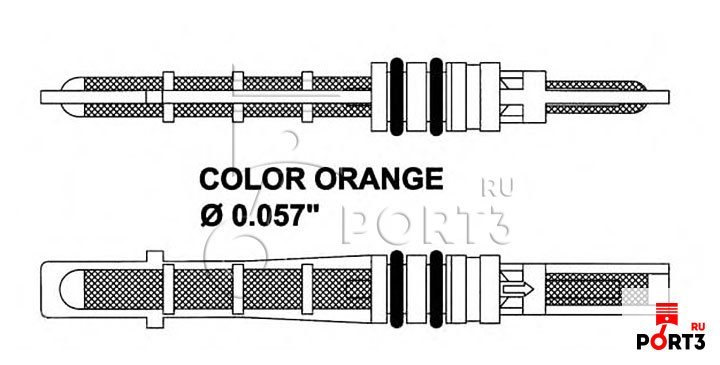

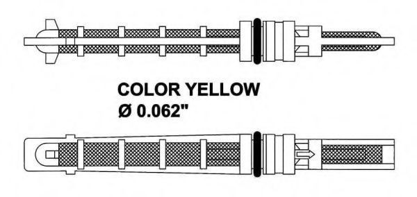

Не вариант, заменителей не предлагается. Будем искать. Нашел инфу что они вроде как по цвету корпуса группируются, по крайней мере диаметр капиллярной трубки внутри. Т.е мне нужен оранжевый.

Пока нашел cargo 260232 / Цена его 1,38BYN — совсем смешная, но вот в каталоге карго у него оригинальный реношный номер 7701053317, а этот номер идет на Laguna 2! Вот и не знаю что делать…
UPD: Полазил по сайту cargo, и по длине клапана нашел вот этот cargo 260229. Length mm 90.00, Width mm 10.00, Drawing filter 1, Refrigerant R134a, и цвет вроде похож.Отличается только концом что к испарителю идет. В родном конец крестиком (+) а в этом нет. Будем надеяться что это не повлияет на его установку. Цена его 1,74 BYN, заказал. Надеюсь завтра вечером уже заберу его и установлю.

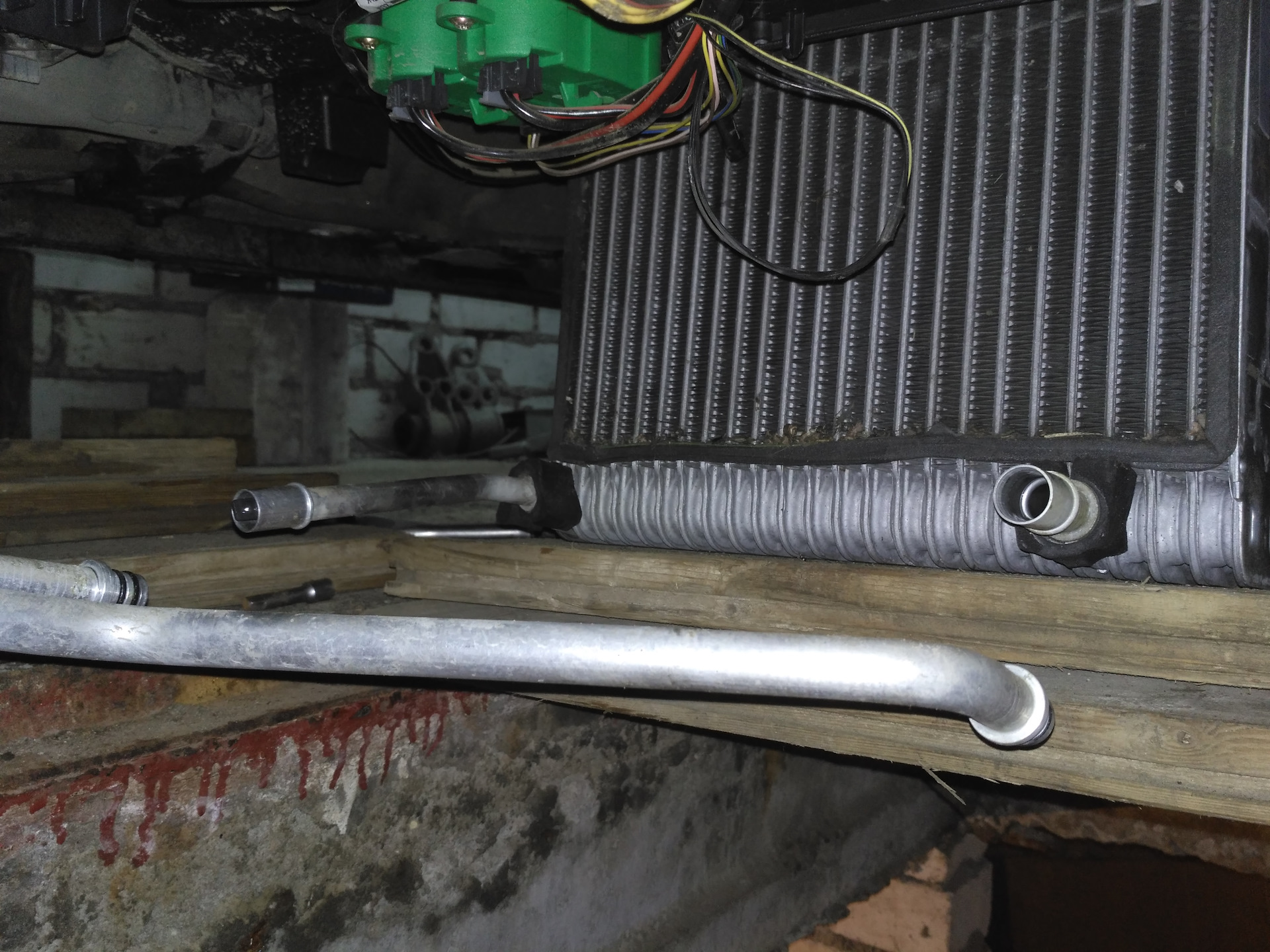

Радиатор печки тоже внизу находится ? Или в салоне ?
внизу. в следующей части в бж есть фото, я его и тэны дастовал и чистил
Радиатор доставал?
радиатор печки вниз спустил на шлангах и помыл
Понял, я думал шланги отсоединял … Думал промыть, но не смог разъединить около радиатора

ужас, а что это за чернота? интересно
Только из гаража, собрал все назад, поставил новый вентиль. Завтра вечером заправлять поеду
По ощущениям масло.

Получается цвет клапана (согласно польскому сайту) показывает номинальный диаметр "сопла" в клапане? Интересно -интересно…

Судя по другим фоткам в интернете так оно и есть. Пожалуйста, пользуйтесь на здоровье!

С оранжевым чуть-чуть не совпало, 0,057 и 0,059 у поляков

В нем 100%. так как очень забит грязью. А про компрессор не думал? его поршневая группа покрыта тефлоном, , а он судя по фото весь на дроссселе, Ощущение такое, что система работала без смазки. И еще один совет!, пока машина на яме, сними промой и по новой смажь подшипник муфты компрессора. я ловил клин муфты- следствие обрыв ремня вспомогательного из-за перегрева ремня, со всеми вытекающими!
