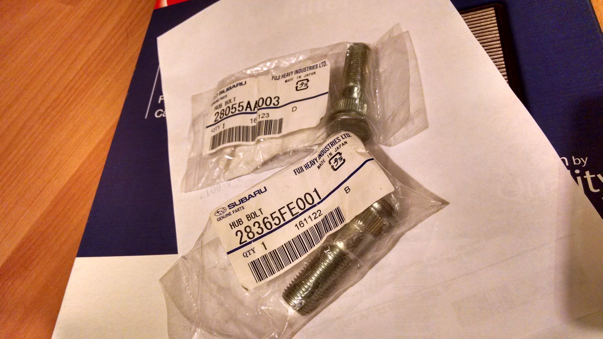

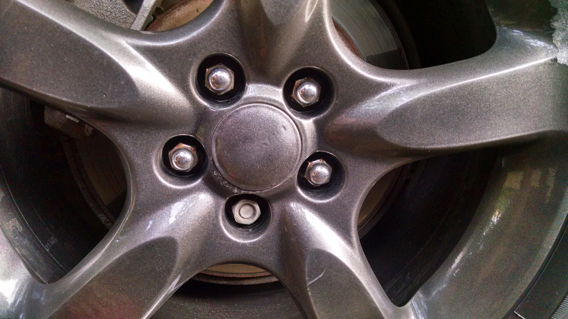

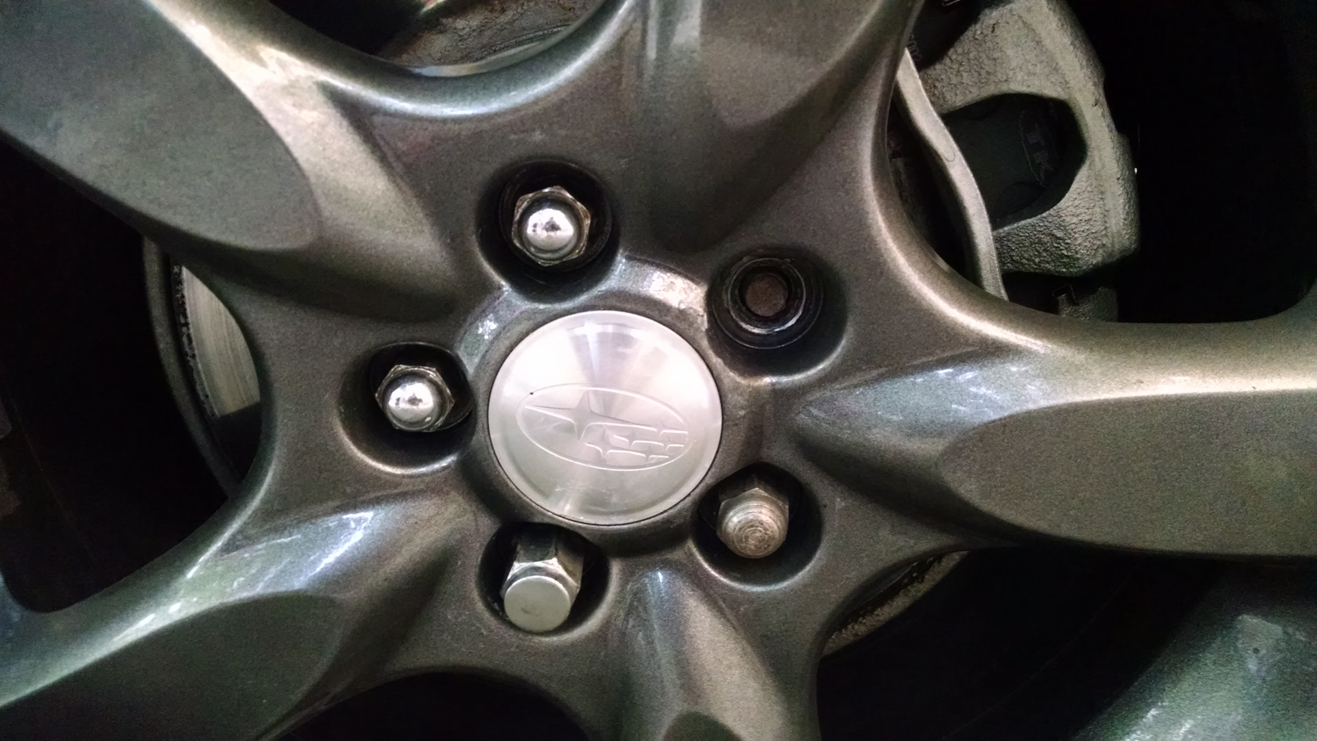

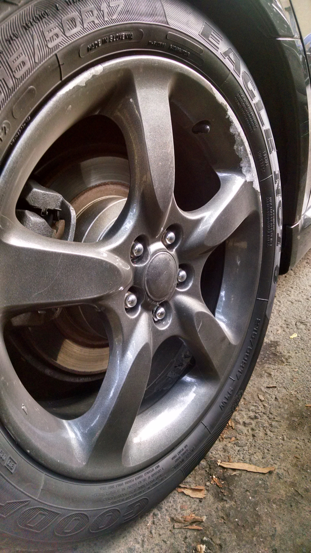

Обратил внимание, что обломана одна шпилька и не хватает 4 гайки(стоит что попало)…исправляем…

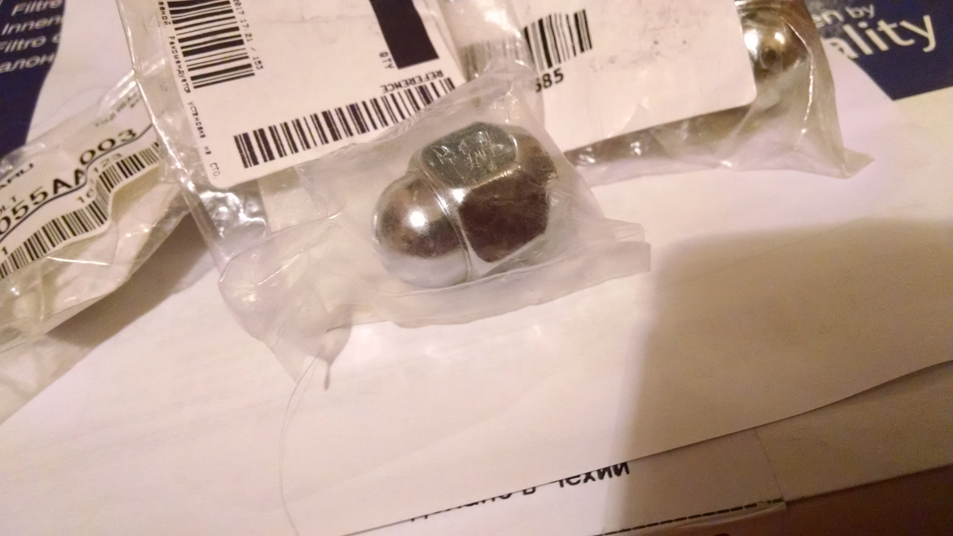

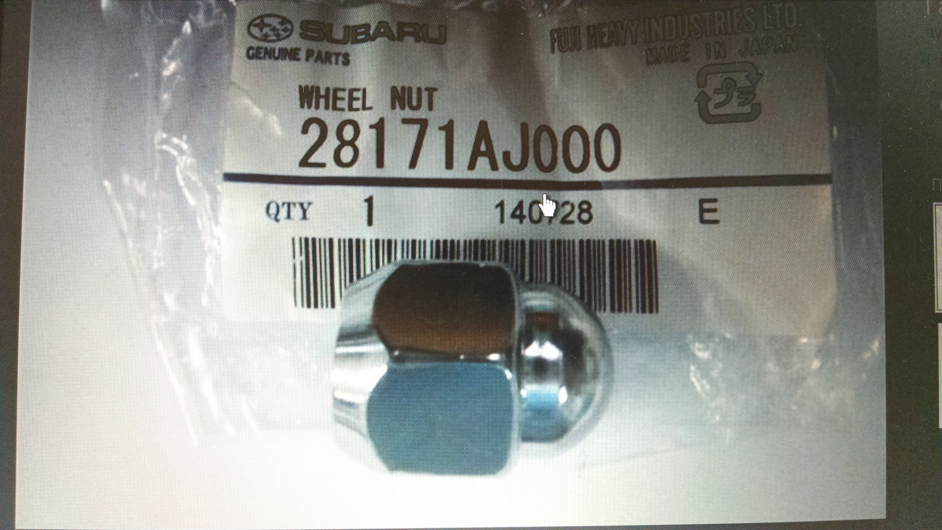

28171AJ000 Subaru гайка колесная — (71грн./шт.)

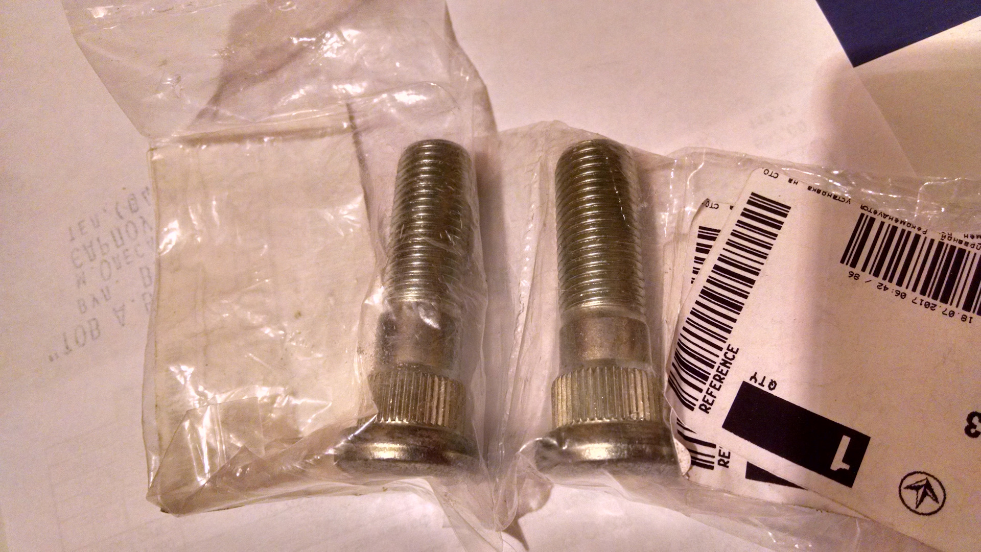

Шпилька Subaru 28055AA003 — (70грн./шт.)
Шпилька Subaru 28365FE001 — (71грн./шт.), они разной длины — отличие в 2мм., будем примерять!

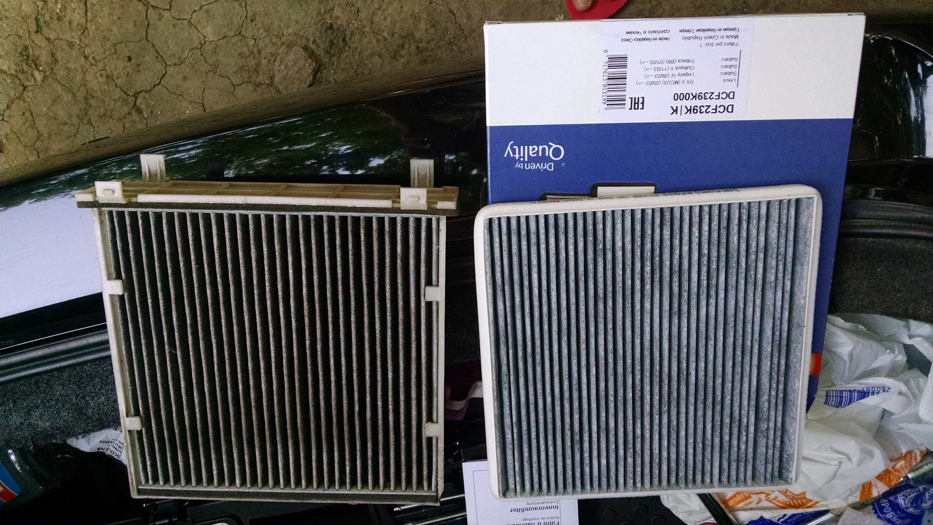

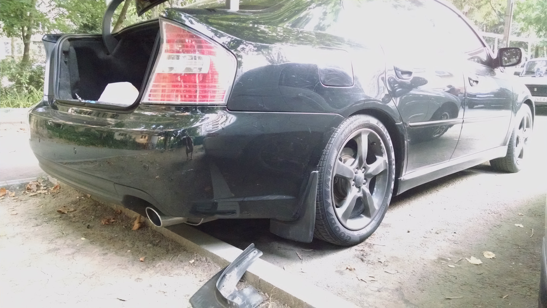

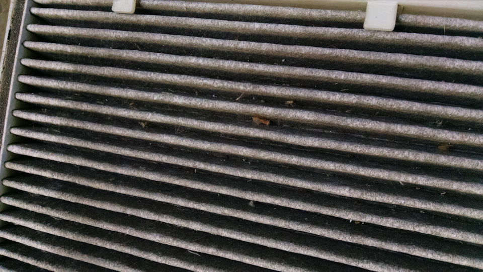

Заодно снял непонятного производства задние брызговики, и заменил салонный фильтр!

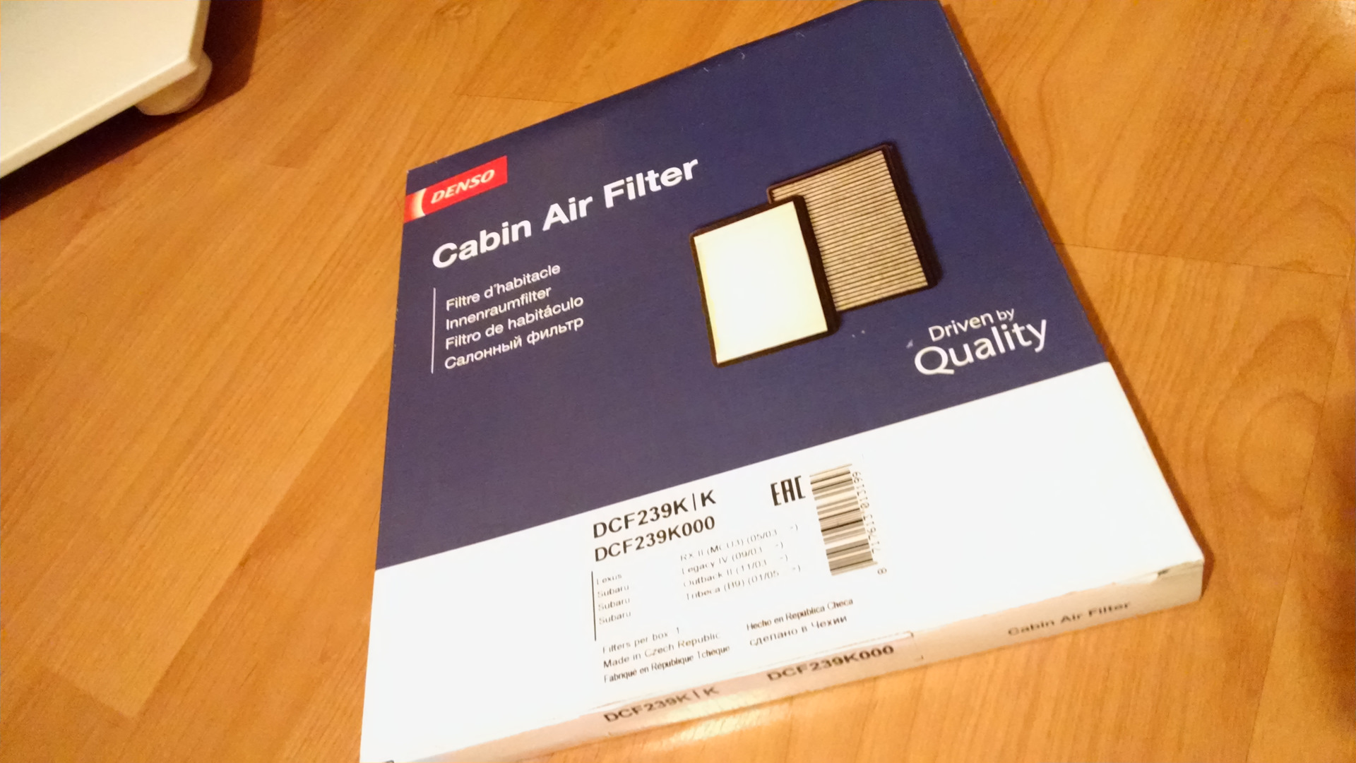

Denso DCF239K Фильтр салона — (223грн.)

Под каким номером длинная шпилька?
28365FE001
Я еще вот что узнал, что эти гайки подходят только на родное субаровское литье. я себе ковку когда купил незнал, в итоге пришлось покупать отдельный комплект гаек:))) а шпильки я себе покупал те которые кончаются на 003)
буду иметь ввиду, спасибо!)
что ж непонятного в производстве брызговиков? универсальный китай)))
оригинальный кЕтай!)))
