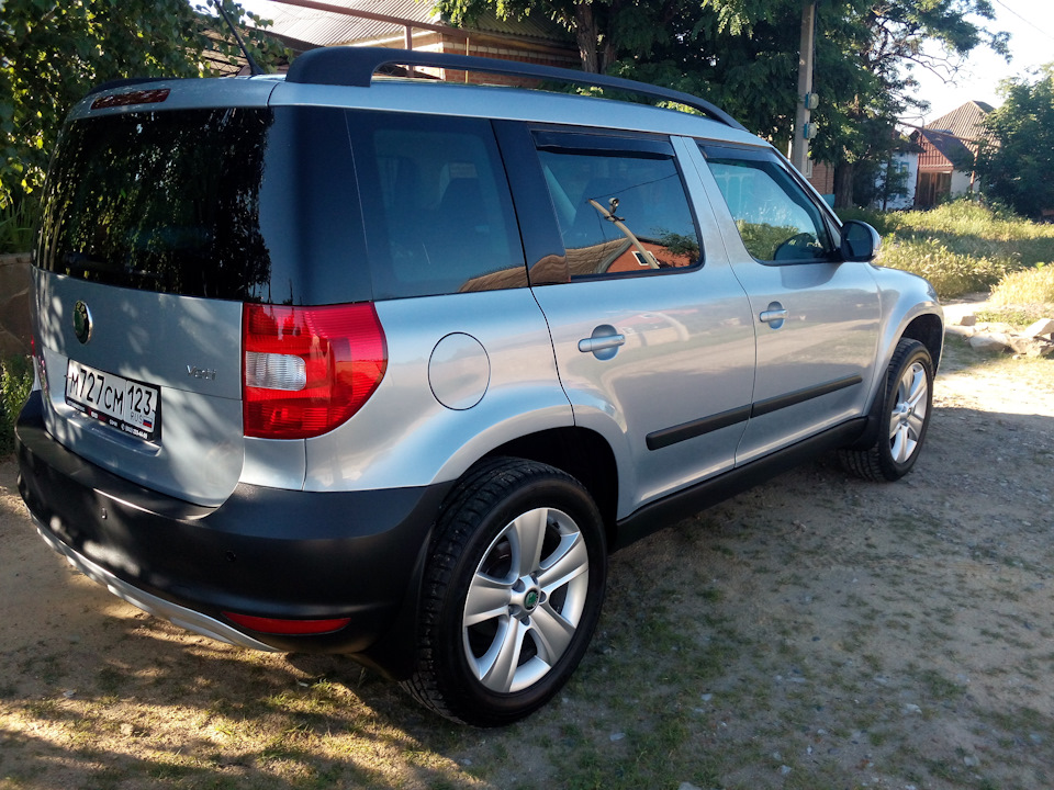

SKODA Yeti Experience (TSI)
Авто куплено в марте 2014 года с пробегом 32 ткм.
Дата выпуска — 22.10.2011 Чехия

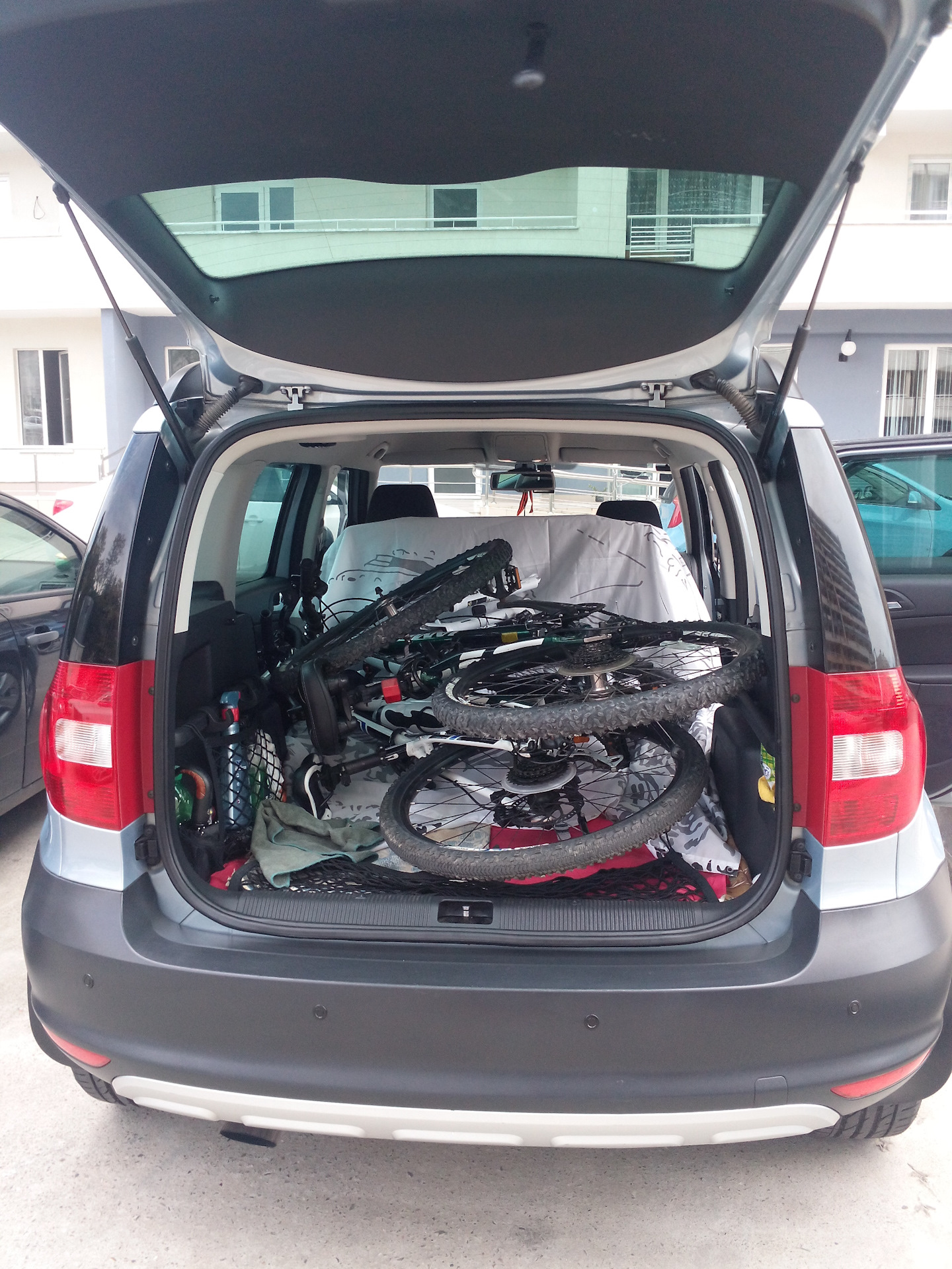

про заглавное фото — вот поэтому мы с женой продали свои велики (28" и 26") и купили складные tern link p7i каждому — оба в багажник влазят и ещё место для беговела ребенка и коляски трости остаётся, сиденья задние не складывая)))
Прикольно!
Но я не часто велики вожу, обычно прям от дома и едем. А так они и стоя влазят, только передние колеса все равно надо снимать. Стоя влазят 3 штуки и остается 3 посадочных места (складывается 2 спинки заднего сиденья), жаль такую фотку не делал, но если вдруг еще так буду везти, сфоткаю
