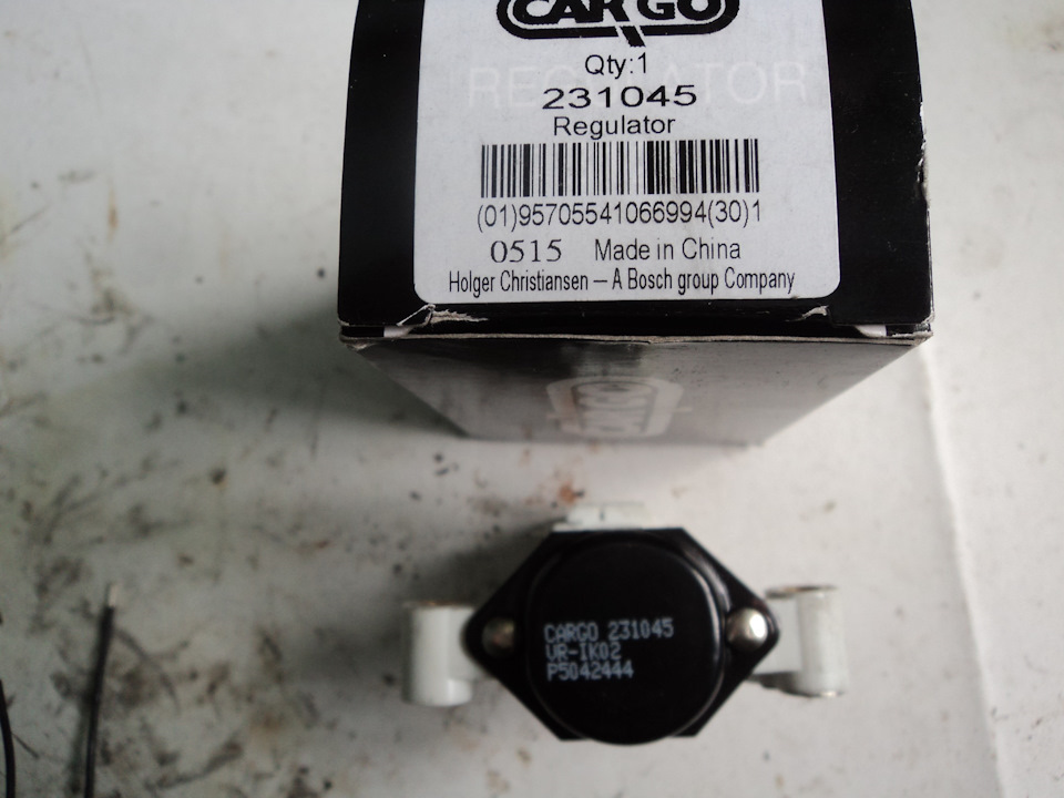

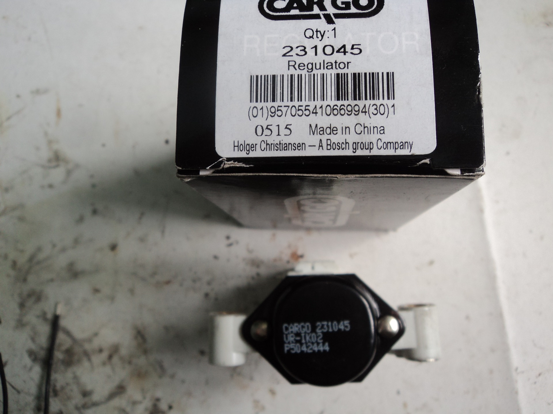

Но не бывает худо без добра! месяц назад сдох генератор. предыстория была банальна. Сапун в месте соединения стал плеваться парами масла (резинка клапана сапуна сдохла) на генератор, к маслу липла пыль и сожрало внутренее кольцо на роторе. Нужен был ремонт генератора и мысль о замене регулятора напряжения меня не покидала. andre96rus подсказал что он давно решил проблему с зарядкой установив какую то модную интегралку.
Щетки подвинул на остатки кольца ротора, заказал интегралку и Б/Ушный генератор за 2000руб на 120А (Новый стоил почти 8000руб. ремонт старого 700руб замена колец + 1000руб разобрать собрать).

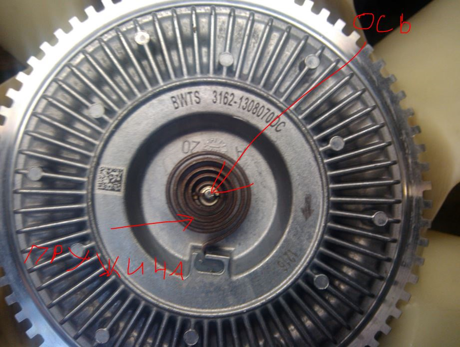

Когда все запчасти пришли, решил замену совместить с мойкой ДВС, а так как кожух вентилятора снимать все равно решил еще и радиатор промыть. Пока ждал очередь на мойке вспомнил о "Газетном тесте" вискомуфты.
Скрутив пару рекламных буклетов засунул их на растерзания лопастям вентилятора. Какое же было моё удивление когда эта хиленькая трубочка остановила вентилятор;( И снова звонок другу andre96rus. Андрей подсказал что скорее всего виска умерла но можно попробовать почистить пружинку и пошевелить ось клапана виски.
Разобрав все увидел что по оси подтекает масло ПМС и вся пружина забита грязью. Я подумал что попал на вискомуфту т.к. масло видимо все вытекло, но хорошо промыл пружинку и оба радиатора.

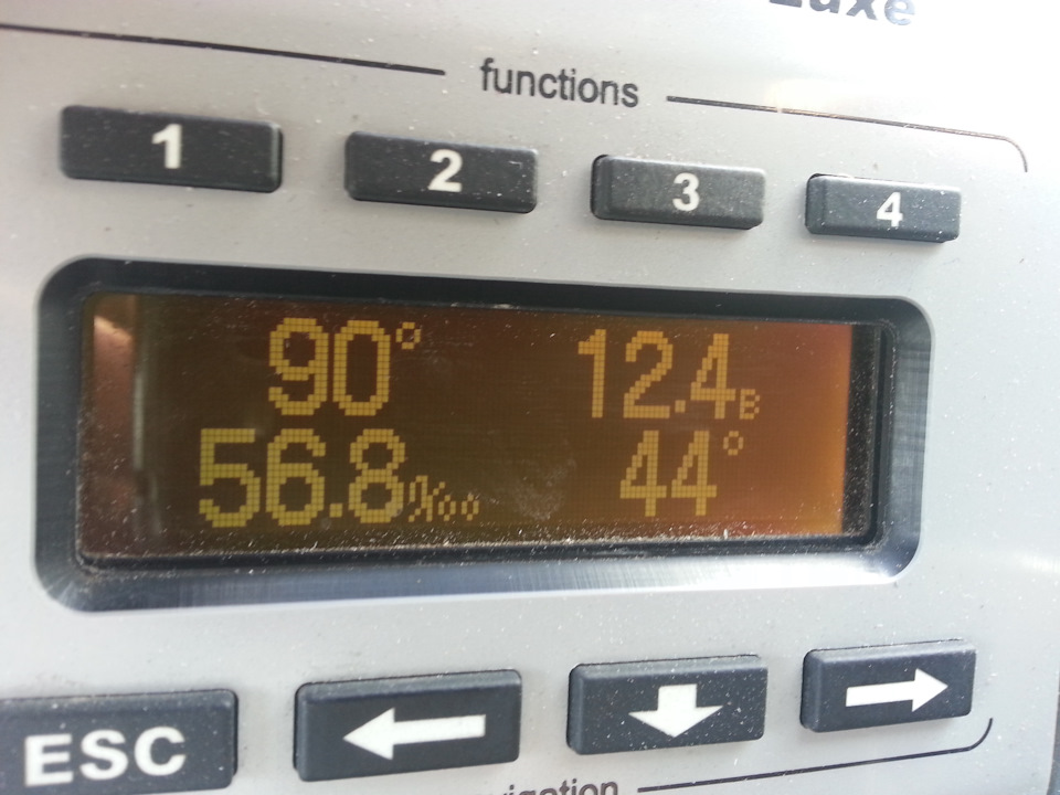

После сборки я не поверил своим глазам. Ту же газетку вентилятор порвал в клочья. Температура на любых режимах 84-90. Зарядка на холостых со всеми потребителями не ниже 12,4В.

Обязательно заменить заводскую интегралку.
3х режимка то еще говно

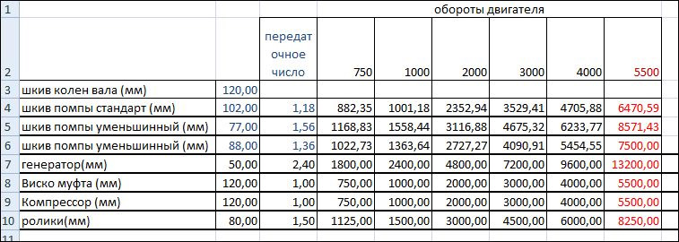

Сколько видел характеристик генератгров разных ток отдавать они начинают от 1000 об.мин. Прэтому когда говорят что на х.х. со всеми потребителями 12 и больше вольт, не верю.

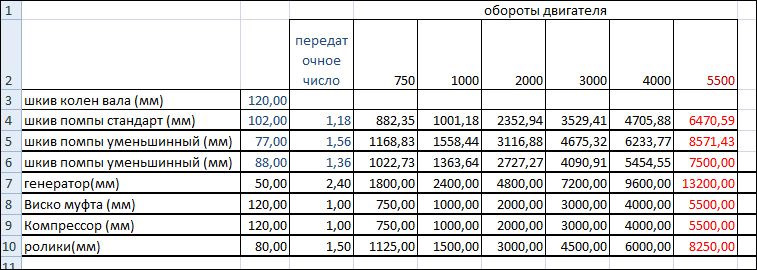

1000 об/мин, — это Вы про ДВС? Тогда какое это имеет отношение к генератору? Они связаны через ремень и через диаметр шкива, а он может быть разным.
На сколько тогда скорость вращения генератора больше чем у двигателя?
На разных моторах по разному. На этом передаточное отношение 2.54, если склероз не подводит.
cevinel
Мерять диаметры шкивоф надо и считать, тогда будет ясно, с какой скоростью вращается генератор. Вообще, конструктор должен закладывать в систему положительный энергобаланс, т.е. — при максимально возможной нагрузке должен идти ЗАРЯД. Возможно, допускается какой то РАЗРЯД, но для кратковременных режимов, один из которых — работа стартёра.

На холостых обороты генератора 1800об/мин.
вот табличка

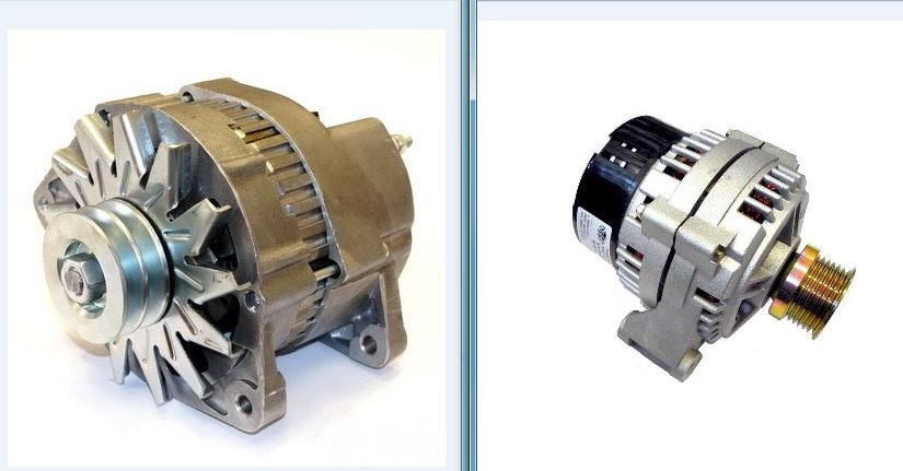

Проблема с зарядкой — родимое пятно этих моторов. Как и ГАЗовских 406х. Лечиться раз и навсегда установкой генератора от ЗИЛ4331. Он при отдает 120А макс. Но это честные амперы. И у него по2 диодов в каждом плече выпрямителя (те 12 шт, а не 6, как во всех современных). Я его себе на Волгу ставил и напряжение было не ниже 13.8 на хх при всех включенных потребителях (включая карлсон радиатор и кондей)
-Он при отдает 120А макс
Что то не верится что все 120А на холостых;(
Понятно что 120 максимальный ток. Он на него выходит при 2500 на колене (по памяти, тк это давняя история). На хх он больше 80 отдает. На Волге же электрический карлсон и только он 30А. Но его включение напряжение не снижало.
Главная его фишка — отсутствие перегрева выпрямлителя при нагрузках близких к максимальным.
а как по креплениям? шкиф как я понимаю тоже нужно колхозить. Была волга 3110 и никих проблем с зарядкой не припомню.
Шкив с родного переставить, только отверстие под вал расточить. Крепление — ниже ссылку кинул. Верхний кронштейн родной, только втулку поменять. Нижний — из планки от 402.

www.gazclub.ru/faq/?mess_id=314
Мой древний отчет в факе газклуба) ЗИЛ именно 4331, там описка. Ремень будет нужен 1385мм против 1370 штатного
че то думаю в Патриот зиловский не влезет;(
Он полностью прячется под коллектором, те в сторону брызговика не торчит. А фото в разном масштабе.

Это не пружина а Биметаллическая пластина. Напряжения зарядки все равно маленькое.
био металическая пластина- закрученная в пружину;)) мне 12.4 уже за счастье! фары выключаю аж целых 13,1В!
