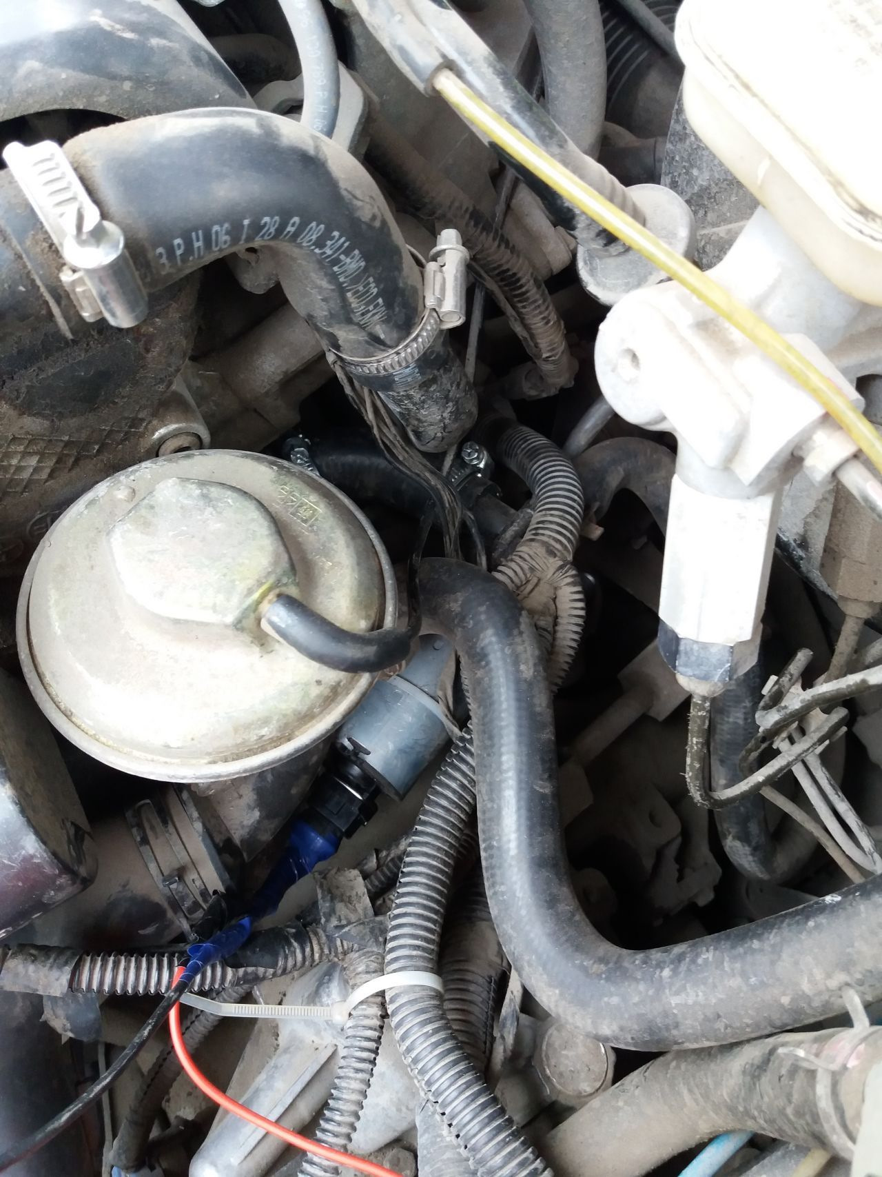

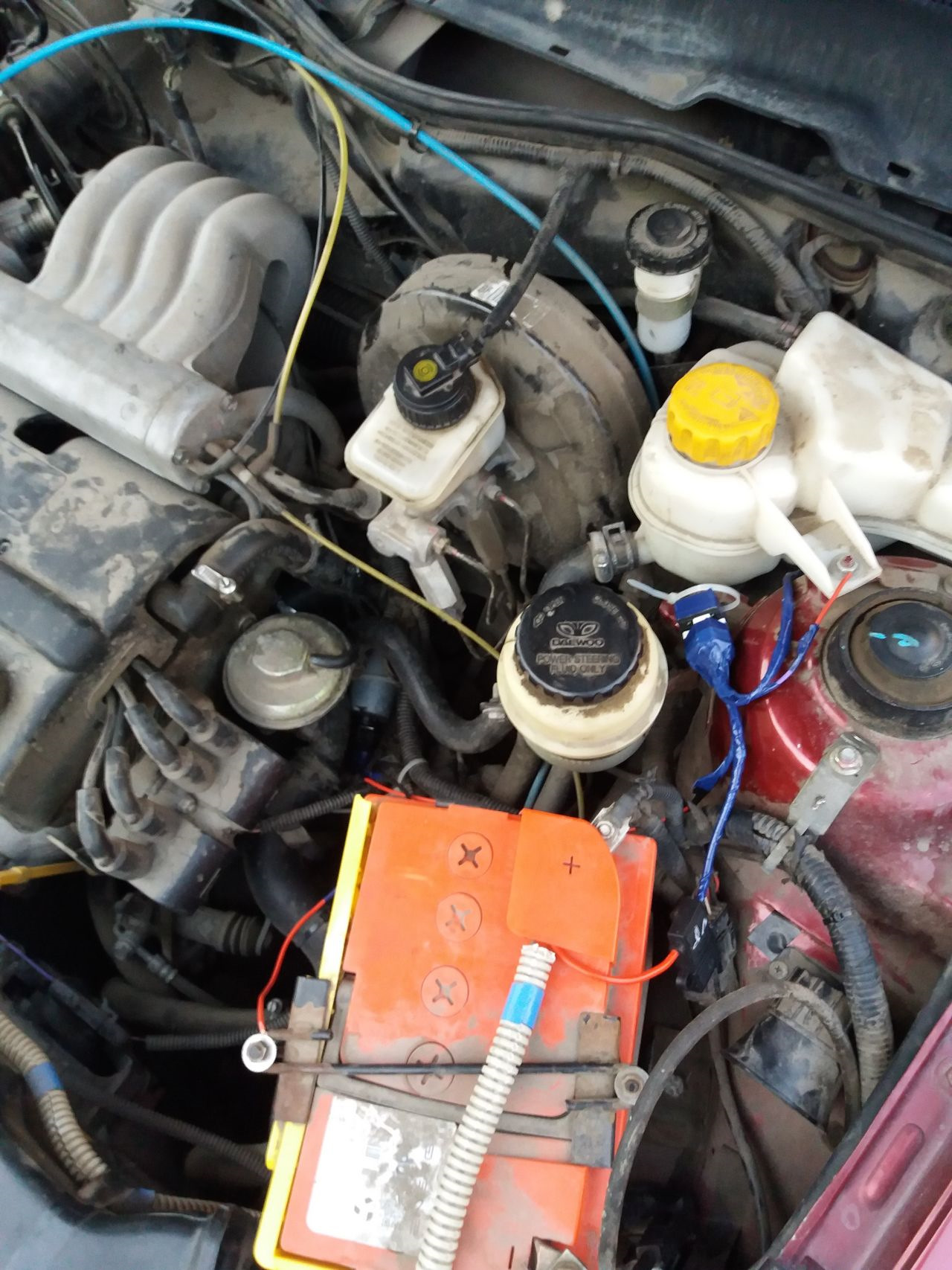

Были приобретены помпа BOSH 0392020034 с производительностью 750 литров/час, патрубок на 20 от ВАЗа (именно 20 диаметр без лишних натягов можно приконнектить к помпе), хомуты, разъём датчика детонации от ВАЗ 2110, провода, кнопка, реле с колодкой, колодка предохранителя. Помпу сам поставить не сумел, доверил хорошему мастеру. Изначально планировалось разрезать патрубок идущий от печки к двигателю и вставить туда помпу с переходниками (смотрите фото), так как этот патрубок у нексии 16 диаметра, а у помпа для 20. В интернете многие описывали методику вживления этой помпы именно так, но без переходников. Не представляю как долго они натягивали всё это дело на помпу. Мастер сделал всё без разрезов! Он снял патрубок с двигателя и натянул этот 16 патрубок на 20 разъём входа жидкости помпы, а дальше взяв кусок от ВАЗовского патрубка прицепил помпу к двигателю. Молодец мужик!

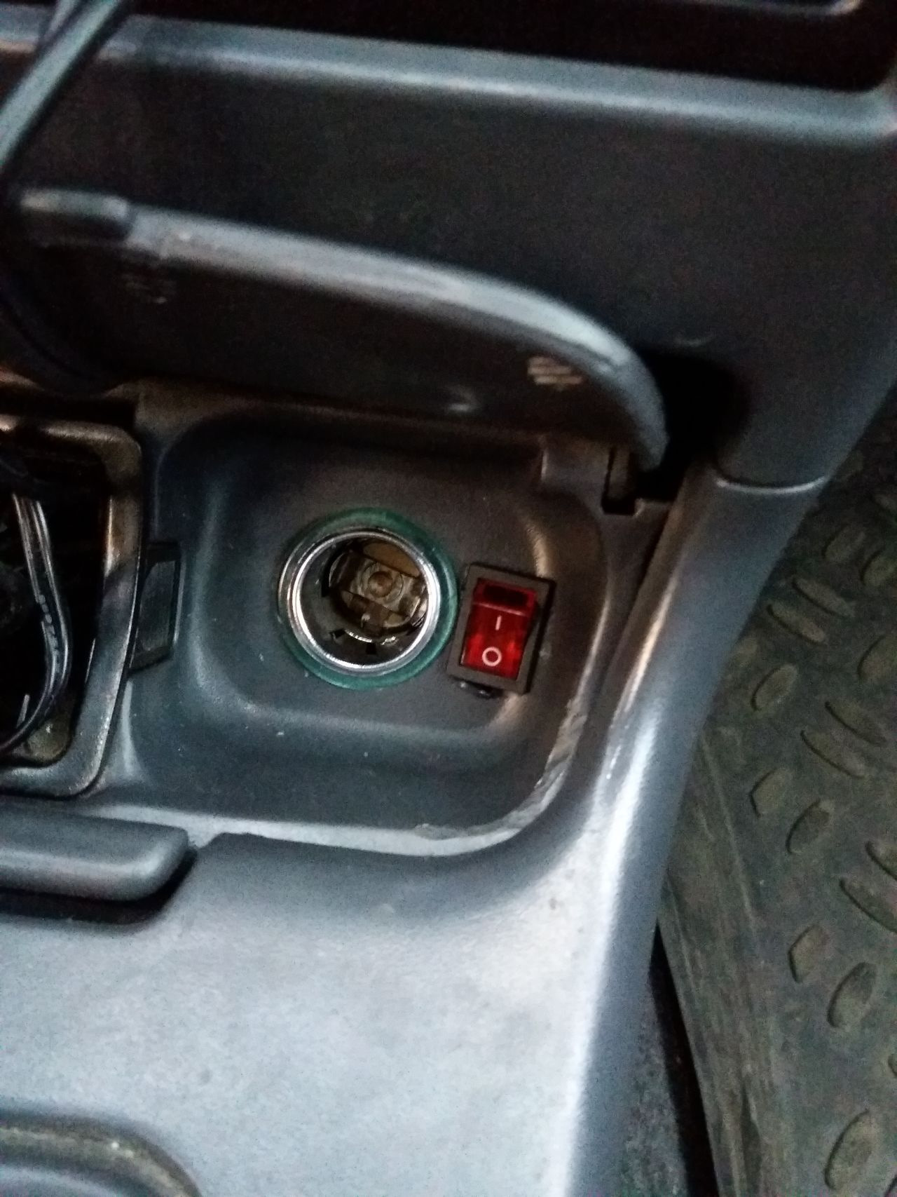

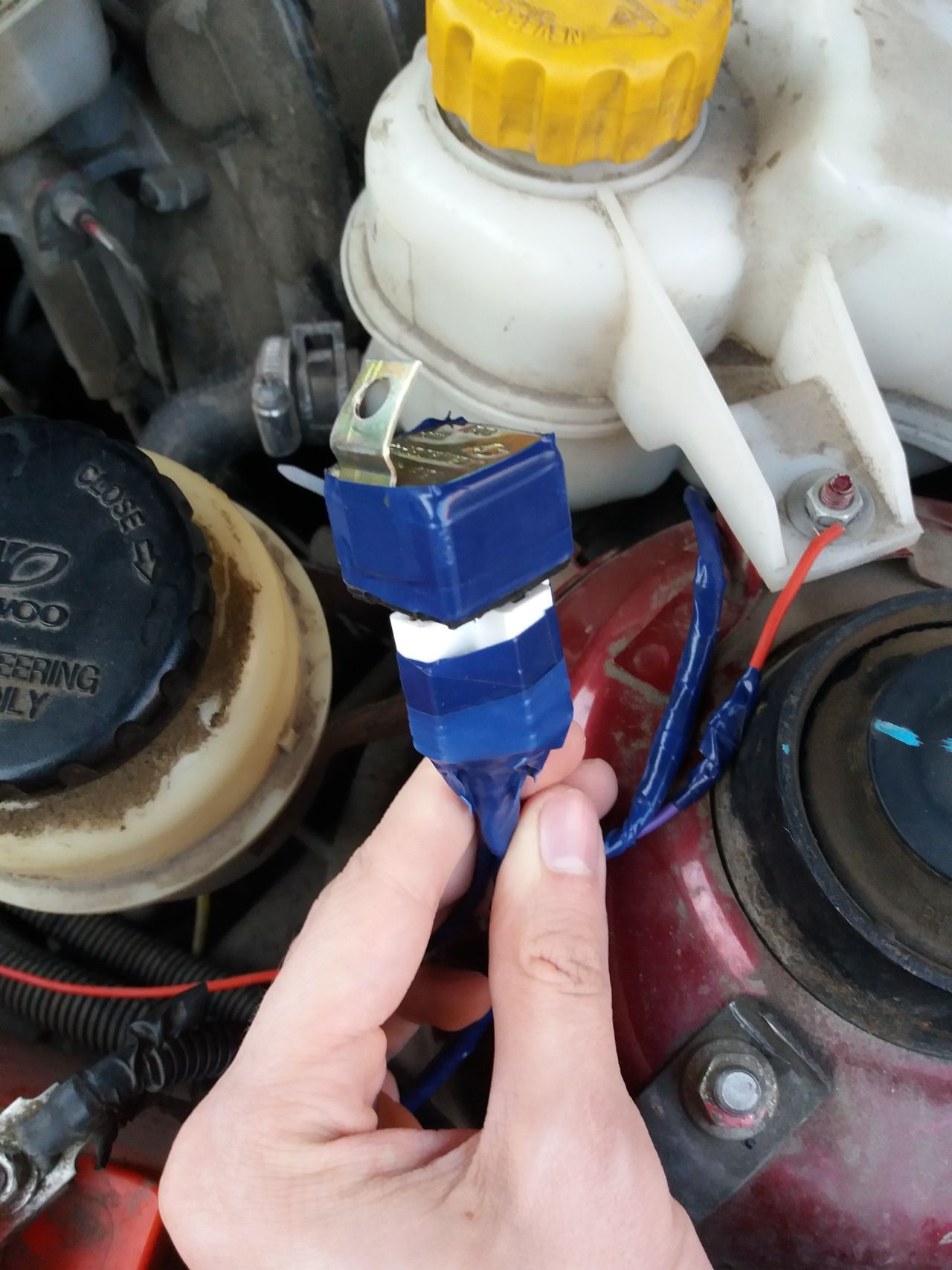

Проводкой я занимался уже полностью сам. Решено было подключать через реле. "+" к реле сначала попробовал взять от моторчика печки, типо когда включается печка включается и помпа. Подключил, всё работает…но провода греются около моторчика печки, при чем нормально так. Отключил доп помпу, тоже греются. Значит это не из-за помпы они греются. Не стал я давать дополнительную нагрузку на провода моторчика. Нашел дырку, которая завела бы провод в салон. В салоне долго думал куда прифигачить кнопку, решено было сделать это в не очень заметном месте. Делал делал…РАБОТАЕТ! УРА ТОВАРИЩИ! Теперь когда работает прикуриватель (а он работает от зажигания), можно включать помпу из салона, так как "+" на реле взял от прикуривателя, а само реле под капотом.
