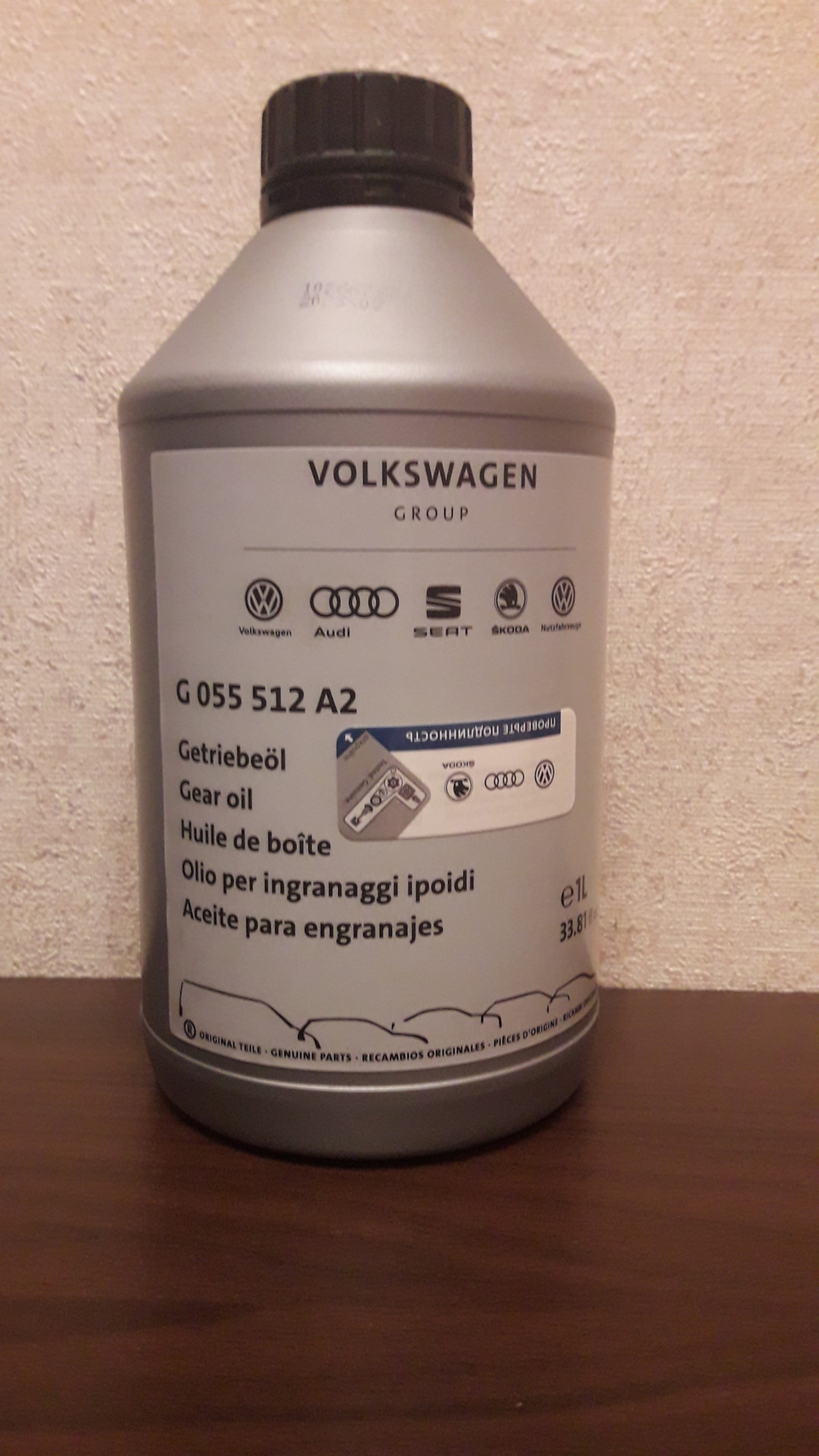

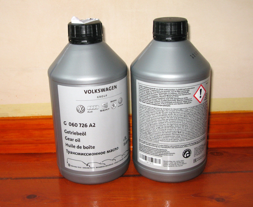

Привет всем! Прошу для заинтересовавшихся темой, сразу не кипишить и подумать! Тема создана для размышления. Сразу скажу, что я в курсе, что трансмиссионное масло в наших машин не меняется и оно якобы вечное. Но я решил поменять, потому что выхода нет и хочу попробывать (происходит нарушение в работе МКПП, описанное в предыдущей теме, а в чем дело не могу понять — все вроде в норме по узлам). Сразу скажу, что тема не создана в целях экономии средств на масле, так как на копейках не экономят. Вся эта экономия в дальнейшем встает колом знаете где. И не говорить — раз производитель сказал — значит лей. Я также могу быть не в курсе нюансов, поэтому и создал эту тему.
Тема следующая: Порывшись в просторах интернета и почитав различные форумы, стал выбирать себе масло в коробку. И выбор мой остановился все же на оригинале. Ну ладно думаю я, закажу в AutoDoc оригинальное масло по артикулу. Ввожу значит, а он мне выдает это масло по 843 руб за литр и под ним оригинальную замену под номером G 060 726 A2 за 547 рублей за литр. Думаю х… с ним — закажу первое — 250 рублей — говно вопрос. При этом в применимости G 052 512 A2 — отсутствуют SKODA RAPID, а в G 060 726 A2 — присутствует. Вот это меня и насторожило.

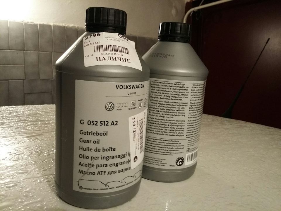

Сразу отмечу. Эти два масла отличаются между собой вязкостью: G 060 726 A2 — вязкость 90, G 052 512 A2 — вязкость 80.
Смотрю дальше: G 060 726 A2 — на банке написано — трансмиссионное масло; G 052 512 A2 — масло для вариаторов.

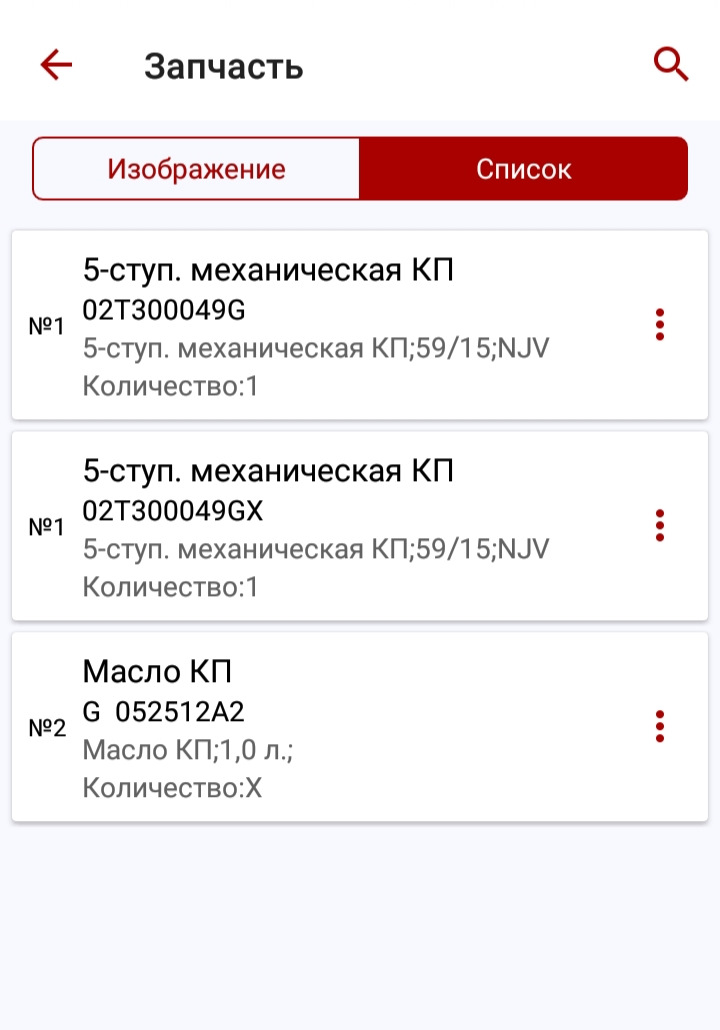

У меня возник интересный вопрос: у меня что вариатор? зачем мне масло для вариаторов? не из-за этого ли у меня периодически вклинивает коробку? На форумах fabii (наша коробка), octavii — все льют — G 060 726 A2. В Рапиде — стоит коробка один в один с вышеприведенными моделями.
А теперь фото:

я залил год назад G052512A2, замечаний нет
А до этого были?
нет, просто пришлось поменять
www.drive2.ru/l/10120810/
Тоесть лить лучше оригинал в МКПП?
Как после замены ошющения?
У меня лично замена только зреет))) ощущения впереди

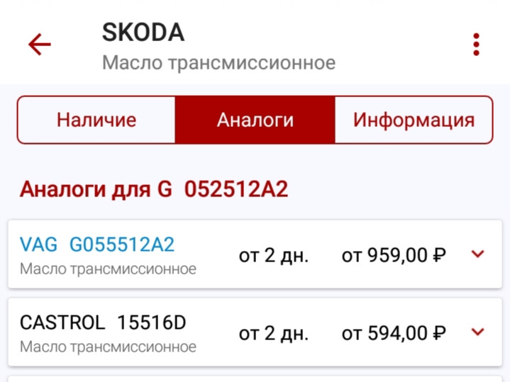

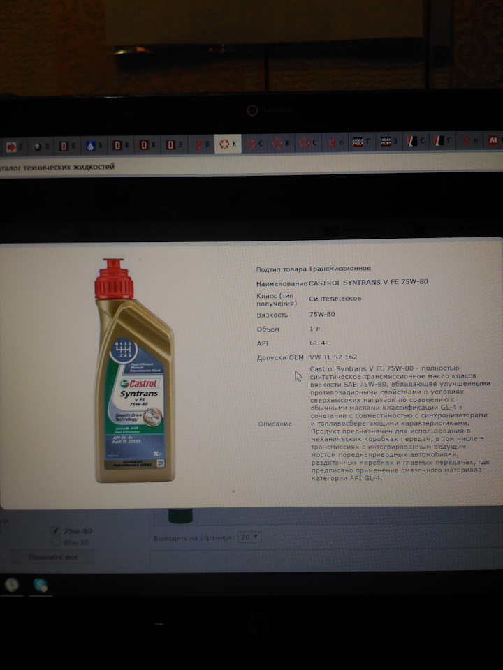

Каталоги Автодока — не есть непоколебимая истина. Я в своё время так же искал и выяснил, что G052512A2 наш вариант. Окончательно я в этом убедился когда сделал запрос дилеру и они озвучили этот код. И кстати это минералка. Хорошо это ощутил при самостоятельной замене))) А на форумах читал, что якобы сам VAG в своё время заменил артикул G060726A2 как устаревший на G052512A2, какие-то там детали в коробке новое масло не разъедает, но это на уровне форумных сплетен конечно. Там же на форуме вычитал, что заливать лучше грамм на 100 больше. Т.е. 2100мл. Себе так и залил — прошел год — полет прекрасный.

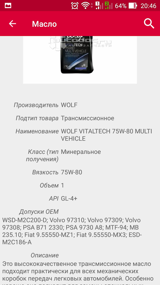

G060726A2 и G052512A2 — которое-то из них минеральное, которое-то синтетическое. Хоть на Ойл-клабе и хвалили G052512 за высокий индекс вязкости, я все же рассматриваю Ravenol MTF-3.
Меня беспокоит загустевание масла зимой. Как температура ниже +10 градусов — возрастает расход топлива, сразу на литр, выбег при накате сокращается. Много езжу по трассе и расход сразу заметен.
Они оба синтетика, у них разная вязкость.
Да, как бы синтетика. Но температура потери текучести у G052512A2 всего -42. А у Равенола MTF-3 — -60.
На ойлклабе пишут, что с таким высоким индексом вязкости намешать можно только на минералке.

А у них есть vw 05 251?
Я в Октавию заливал Fuchs Titan syntofluid FE 75W. Тоже заявлено соответствие G052512A2. Отработало нормально и зиму тоже. Ничего не густело зимой. Цена почти вдвое ниже, чем Равенол. Сейчас у фукса завод в России. Может поэтому еще дешево.
Выбирать буду из этих трех — оригинал, рави, фукс.
Есть и такое. Читал я о Фукс, ничего честно сказать не могу. Что-то новое.

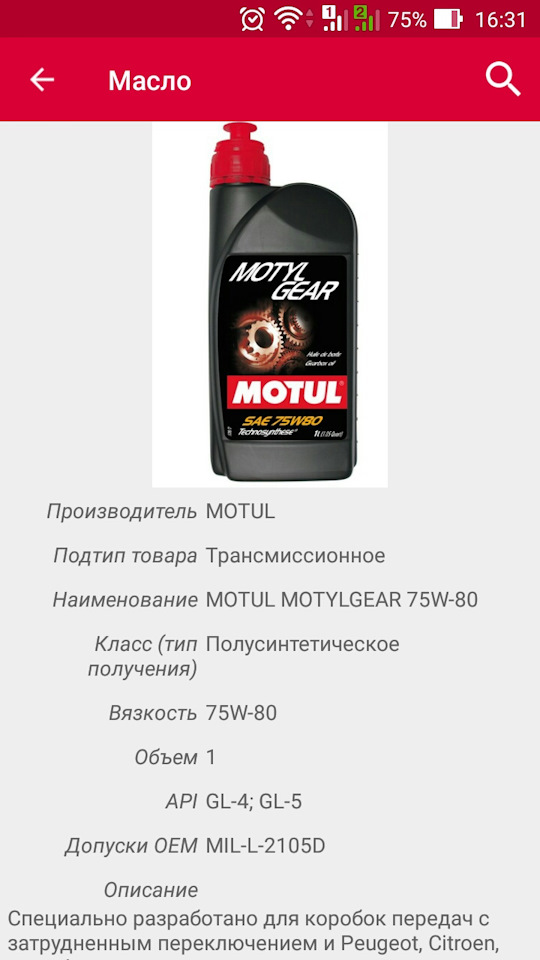

Тоже долго думал пришел выводу буду менять на motul MOTYLGEAR 75w80 на сайте написвно что создано для коробок с затрудненным переключением.
Хорошее масло, почем сейчас литр?
Около 800 рублей
А ничего, если оно полусинтетика? И почему ты решил именно его? Это его ты хочешь влить?
А чем хуже полусинтетика? Вообще у меня много фактов связано с этим брэндом поэтому я ему доверяю. Еще мотюль рекомендует для использования масло для коробок дсг оно помоему синтетическое MULTI DCTF.
Да нет, ничего против этого масла не имею. Знаю, что продукция у них качественная.

Не вижу ничего особенного. Это больше на номера похоже.
Вот например
Возможно так и есть но только что пробежался по документам на castrol для коробки и не нашел ничего про допуски. А кастрюль вроде офицально рекомендует производитель.
Ты понимаешь, если говорить про допуски, то когда вводишь номер оригинала на таких сайтах как экзист, автодок и прочее — то они выдают в качестве аналога только febi и rafenol и именно из-за отсутствия у других масел допуска Вага они не отображаются как аналоги. В том числе и Кастрюля.
Bulskiy
А ты все-таки Castrol купил? Отказался от Motul?
Нет я просто про допуски смотрел у кастрола тк они типа плотно работают с вагом. Я как бы не хочу никого переубеждать. Себе залью и думаю никаких проблем не будет.
Проверил на сайте Castrol (в Castrol даже позвонил) и Motul и получил следующую информацию — масло с вязкостью 90 не рекомендовано производителем. По их рекомендации идут следующие масла: Castrol Syntrans V FE 75-80 (и только оно) и motul MOTYLGEAR 75w80 (и только оно). Похоже вязкость родного масла все же 80, а не 90. Как по сравнению этих двух масел, наверное выбор остановлю на Castrol, имхо оно синтетика, а не полусинтетика. Что касается полусинтетики, то у нее больше проблем с низкими температурами. Да и судя по гаражным тестам автолюбителей — повадки Кастрюли на морозе — лучше.
А которое для дсг получается не подходит? Хотя на сайте в подборе масел выдает.
А у тебя dsg?
Нет у меня механ но дсг внутри ничем не отличается.
Это ты также можешь глянуть на сайте castrol, подбор масла
Bulskiy
Кстати трансмиссионка Castrol не имеет защиты и брать надо строго по их карте рекомендаций. Самая выгодная цена — isnext.ru, по моему тот же экзист.
Bulskiy
