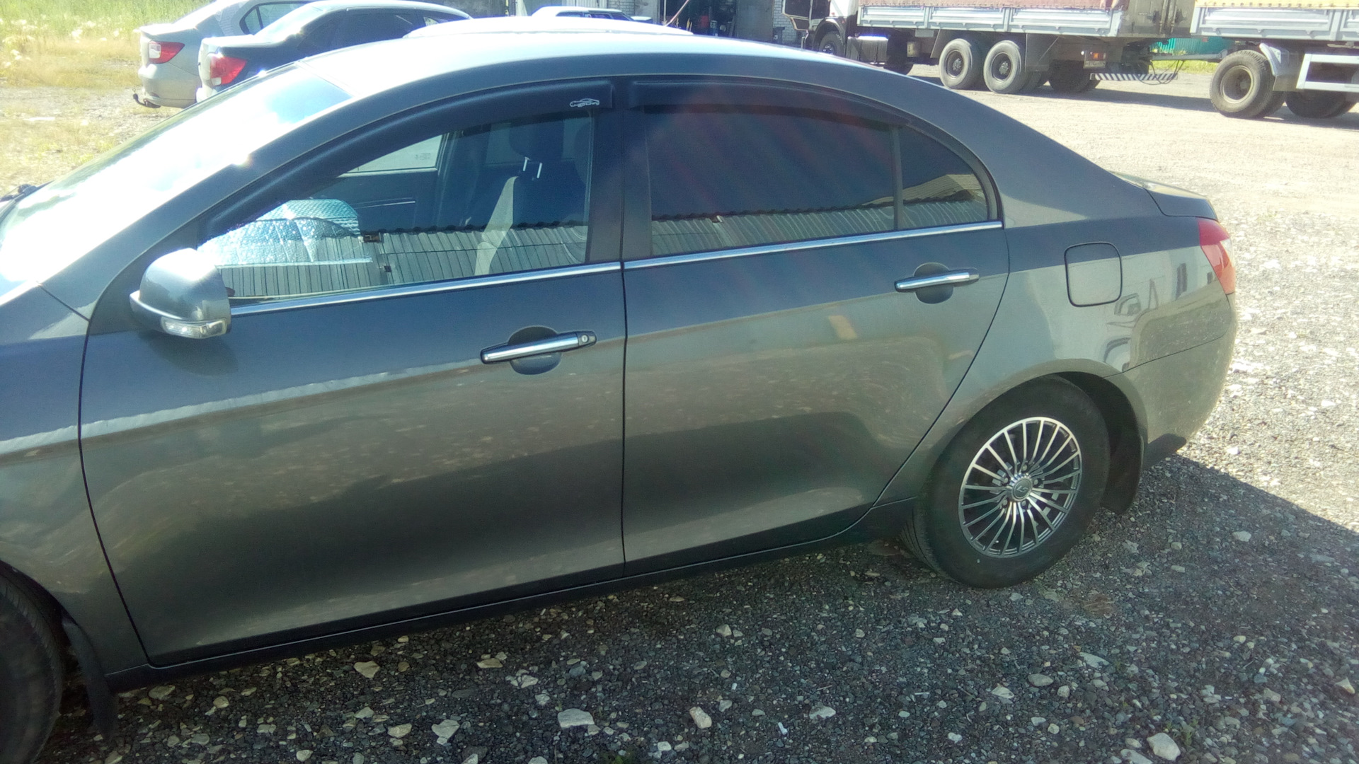

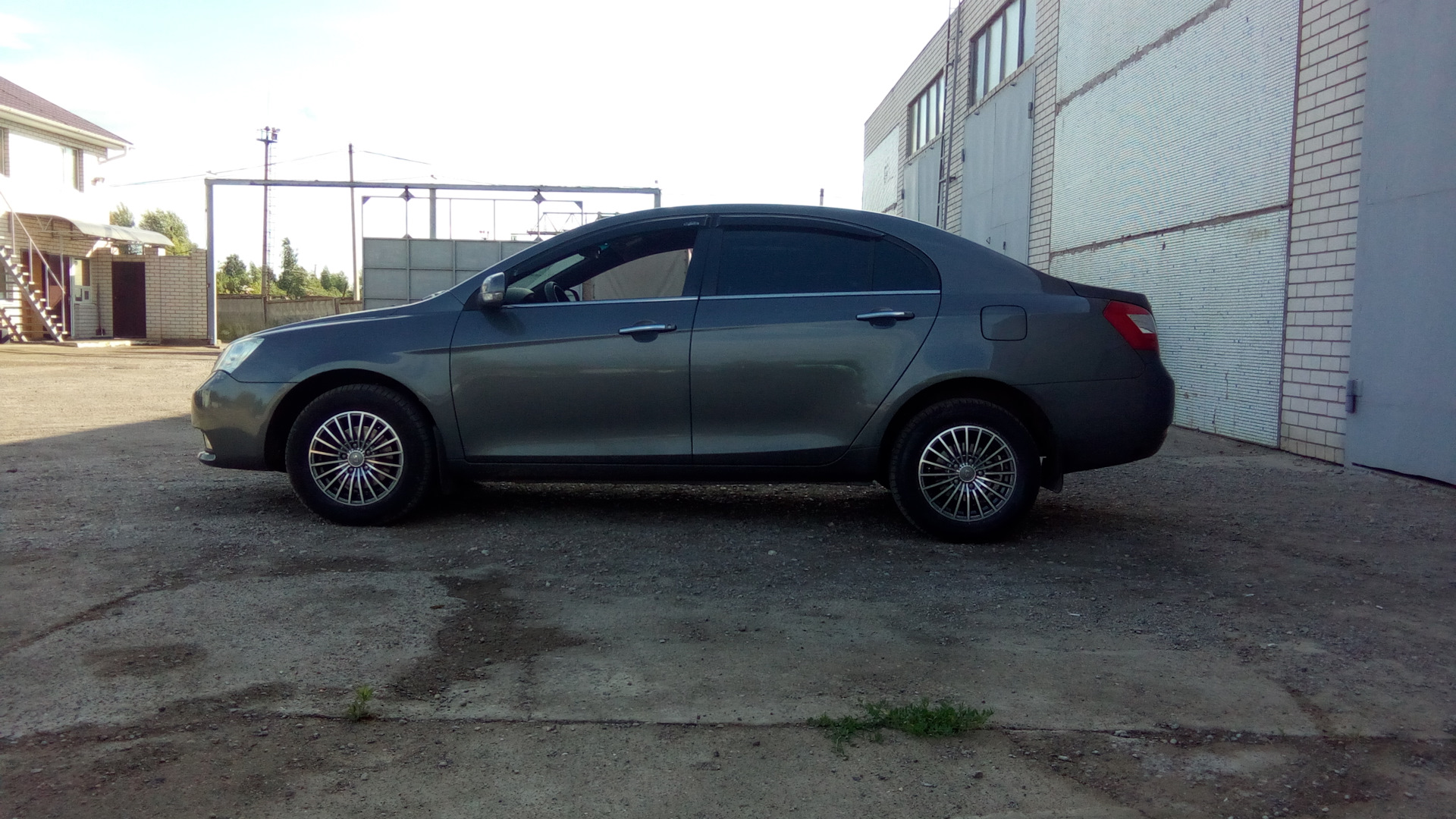

Наконец-то поменял и задние амортизаторы.
Амортизаторы поставил Kayaba 341 816.
Пружины Kayaba RG 6541.
Верхние опоры Kayaba SM 5382.
Пыльник амортизатора Kayaba 910 053. Где-то прочитал, что надо 2шт., это неправда. В комплекте идут пыльники сразу на два амортизатора. Один надо будет возвращать.
Ставил своими силами. Вдвоем установили за 2 часа.
Зад машины стал непривычно высоким.

Мне все нравится. Мелкие ямки зад пролетает незаметно. И что самое главное, нет валкости на обгоне. На родной подвеске было так: выехал на обгон, покачался из стороны в сторону, обогнал перестроился и опять тоже самое. Уверенней дорогу держит.

у меня уже просто без нагрузки крыло в уровень с колесом, причем радиус 15
брызговиками шоркать стал постоянно как лежаки переезжаю

Только поменял. Не грузил ещё. В любом случае хуже не будет. Многие стойки меняли чуть ли не сразу после покупки машины. Не нравились родные им.

Привет. Пока никаких посторонних звуков нет. Пружины тоже лучше поменять.
Дружище, а родные пружины можно оставить, подойдут?
На амортизаторы каяба не наденутся родные пружины. Они слишком заужены.

смотрится не очень такая посадка…
Хорошо смотриться такая посадка. Лучше чем опущеные тазы.
Колхоз и никакой устойчивости, на эмгранранде и так посадка бешеная, хочешь такую посадку купи себе внедорожник, это все равно что на камри жопу поднять бред полный как наши новые тазы смотрится…
Причем тут камри и внедорожник. Камри это отдельная тема по подвеске и по кузову. У камрюхи если поднять жопу, то она не камрюха будет у нас с камрюхой кузов разный та более сплющена.
А про такзы ты наверно про опущеных говоришь или которые пружины со стойками от УАЗа или Нивы ставят или морду задерут или жопу так, что передом асфальт и снег скребут. А тут все ровненько тем более новые стойки минимум 2000км будут так потом просядут и будет норма смотреться не сильно задрано и не сильно низко.
причем здесь низкие тазы вообще//?/! есть такое понятие как заводские запчасти или как минимум аналоги их а делать из машины в которой все продумано трактор это полный бред, поставьте на нее еще стойки от камаза…или ресоры сзади запилите
Дак вот именно, что когда машину покупал подвеска задняя такая же была как и у автора темы. Сейчас у меня подвеска чуть ли не по подкрылкам 3см от колеса. Стоят пластиковые подкрылки один уже потертый. Так что тут лучше чуть выше т.к. потом просядет со временем чем как было и просядет снова.
Как кстати нормально подошли амоты и пружины?
Отлично подошли. Рассверливал только шайбу, которая держит пыльник.
А как по трассе с таким задиром задницы? У меня жопа тоже низко сидит, но при этом стоит фарком еще. На кочках качает как на волнах. Поменял сайлентблоки чуток помогло, но все равно нету жесткости как с салона. Качает зад при нормальных кочках.
По трассе ещё не ездил. Фаркоп тоже стоит. Если чуть просядут, думаю самое то будет.
