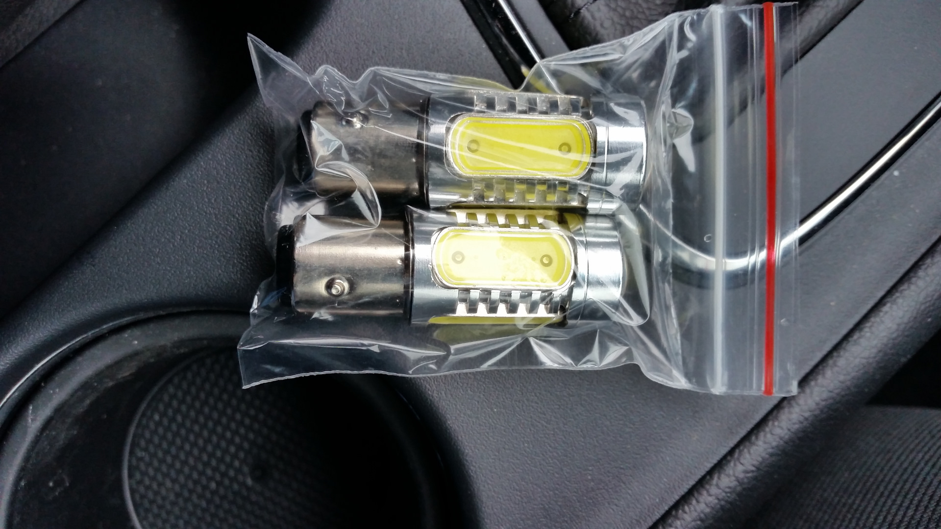

Сегодня зашел в автомагазин и проверил. Светят ярко.
У меня сейчас стоят такие:
Но хочу оставить их на запас.
Потом еще есть надежда-что может китайцы уже будут продавать с сопротивлением, чтоб лампочка не горела, как будто обрыв в сети. ( так электрик сказал в Киа -моторс. Мол сейчас все машины идут с предупреждением и будут гореть надписи, что мол проверьте лампы дневных ходовых огней.)
Опять же тогда был фактор времени, я уже писал. как искал эти диоды.Тогда я купил за 700 руб пару. Эта мне стала 400-написано для Киа. на днях буду ставить сетку в бампер и поменяю. потом отпишусь!

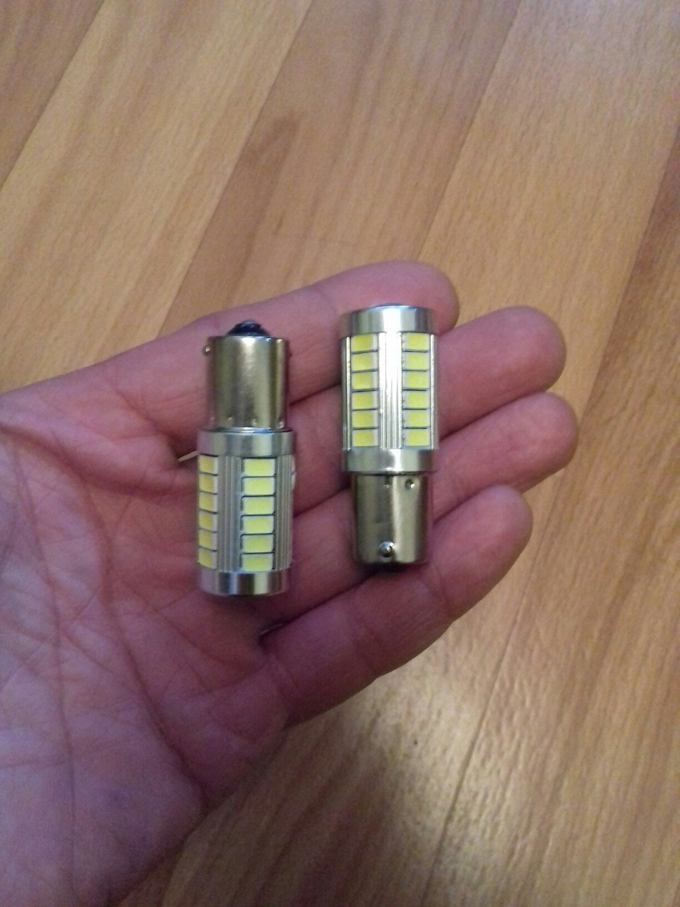

Эти! Первая на 7 месяцах заморгала.Стала греться.Подплавила патрон.

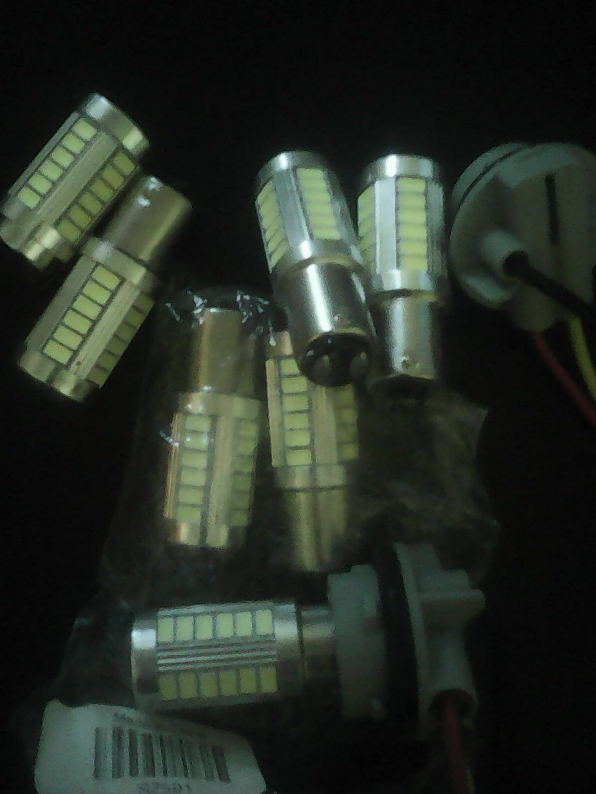

Это часть издохших моргунов. 1.5-3 месяца
месяц полтора повседневной радости и дохнут без стабилизатора

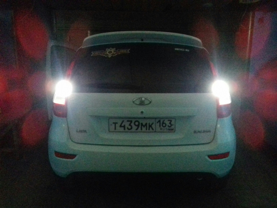

Я такие ставил в лампы заднего хода. Светят збс.
www.drive2.ru/l/473213862749929813/
На зад да служат.Если как ДХО габарит мрут быстро

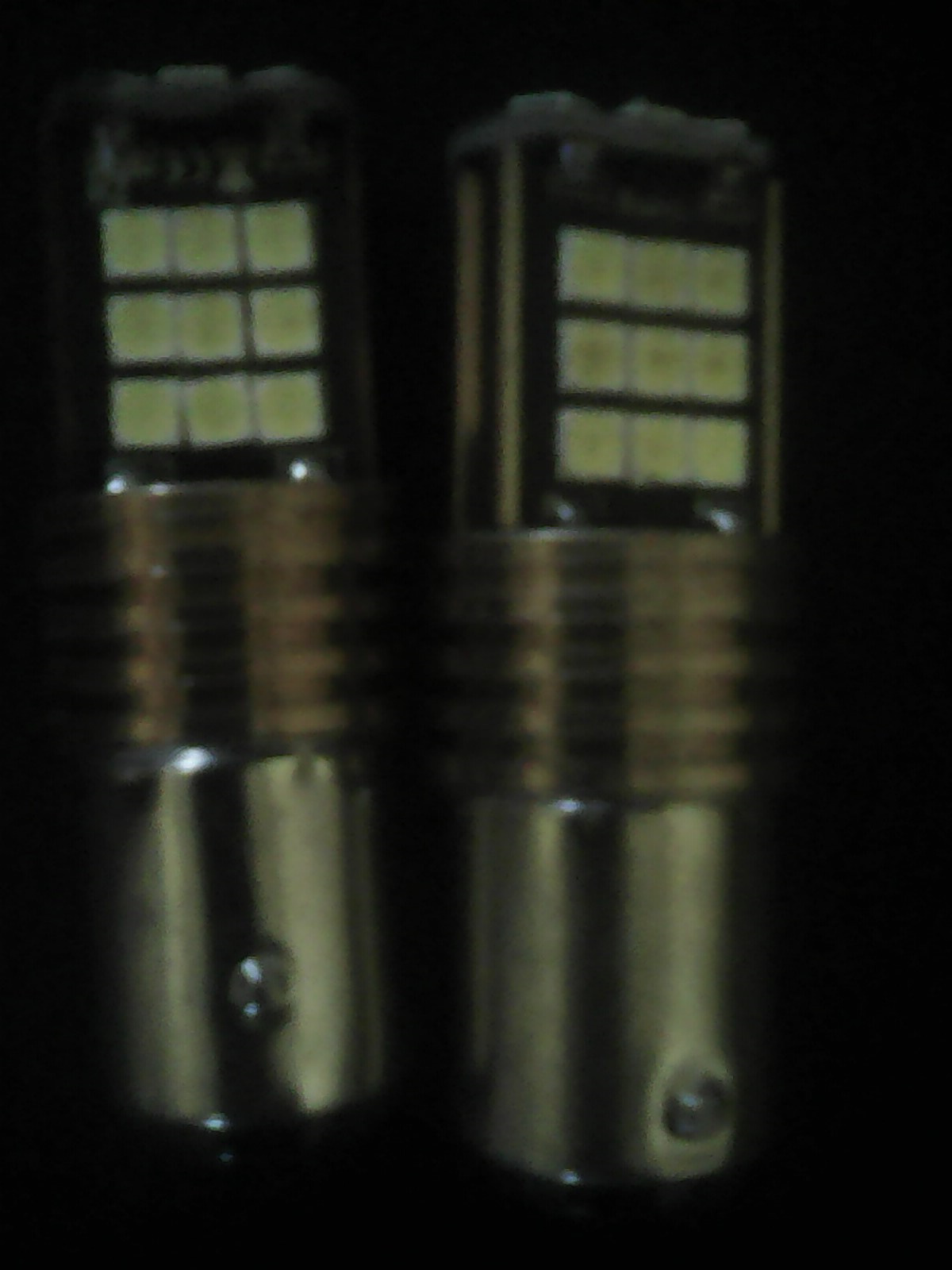

На АЛИ есть черные форма др с 10-24v Работают дольше этих раз 5. Есть в БЖ Но тоже желательно стабилизатор напряжения.
