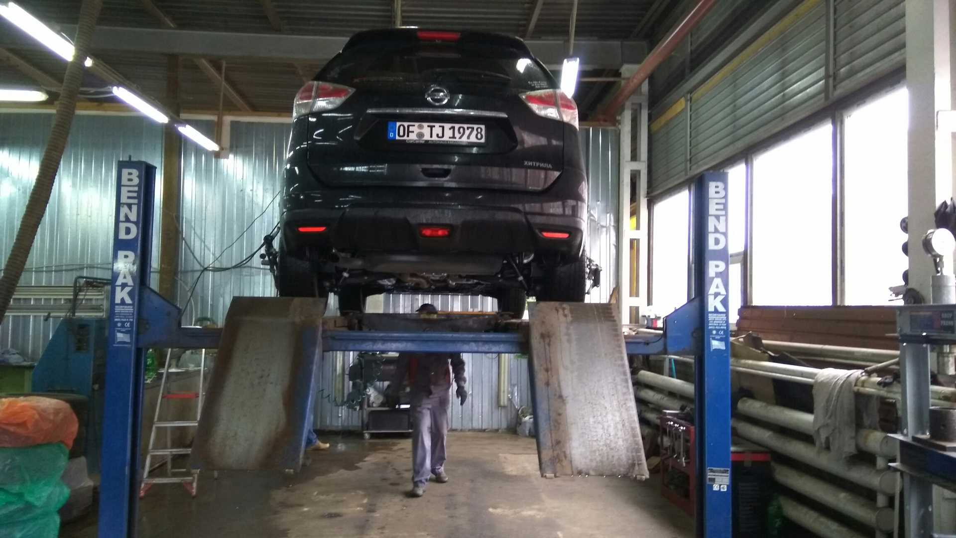

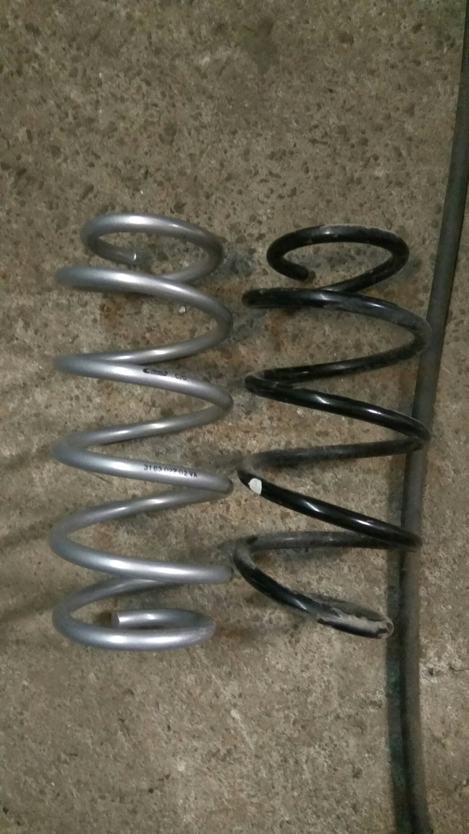

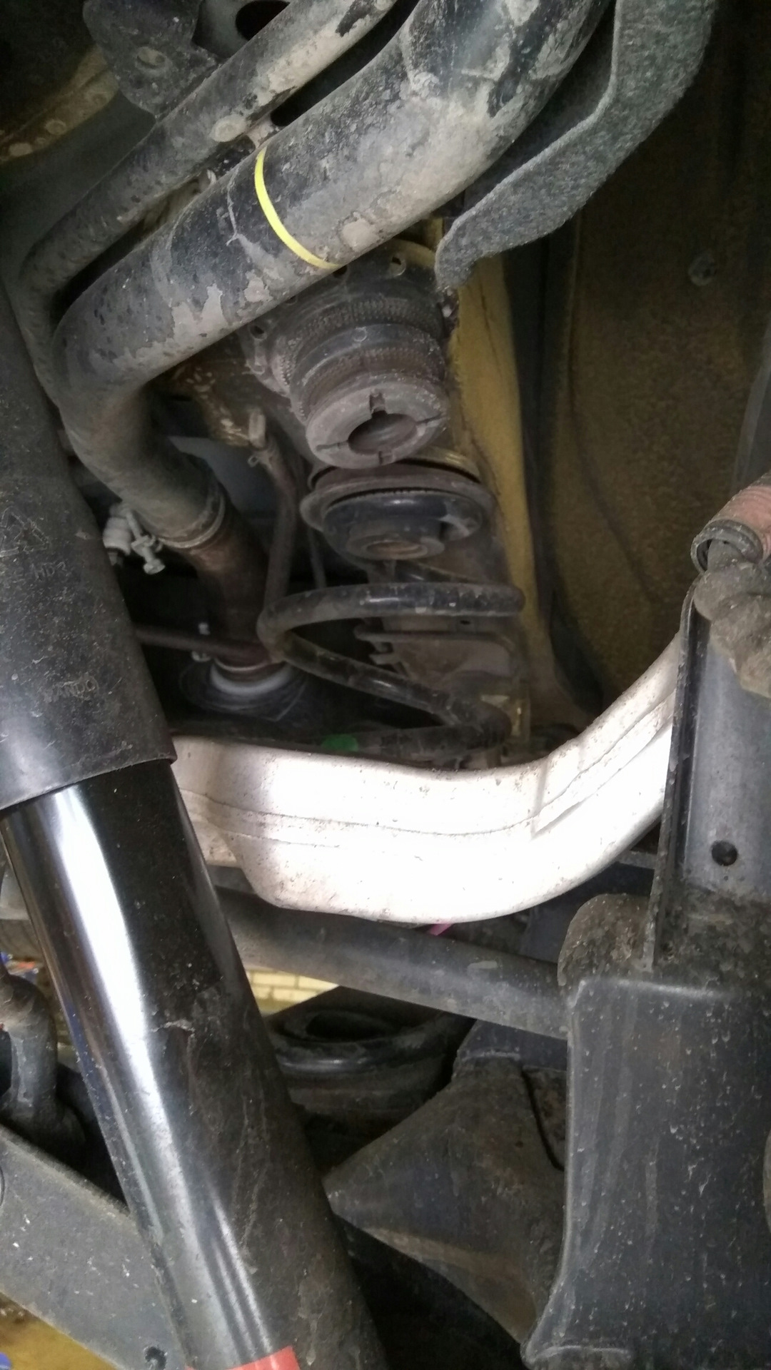

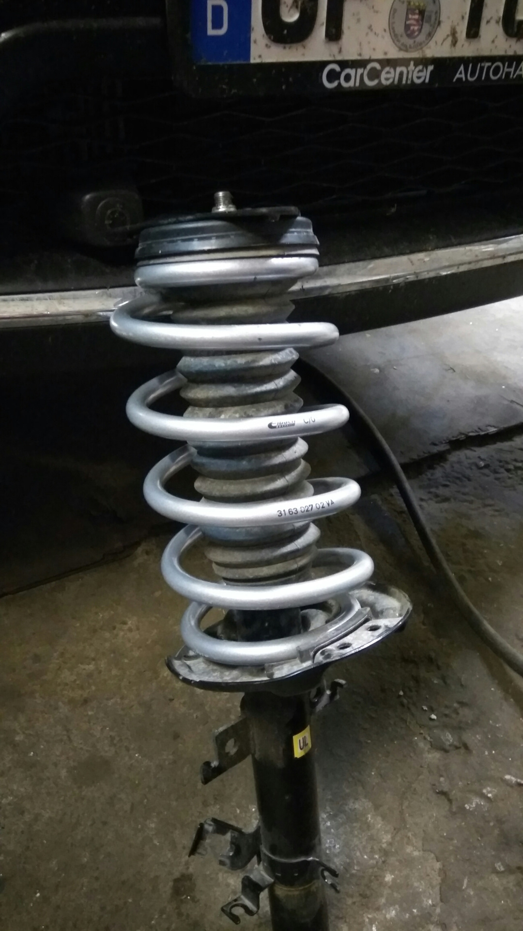

Установил пружины, как и хотел. Пружины забрал с собой с Германии и здесь в отпуске установили. Устанавливал aleks-piter

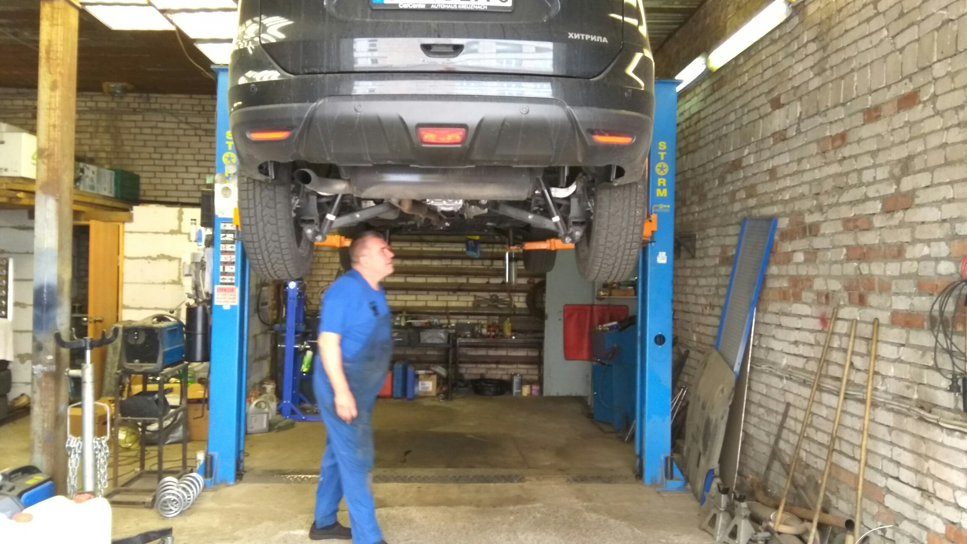

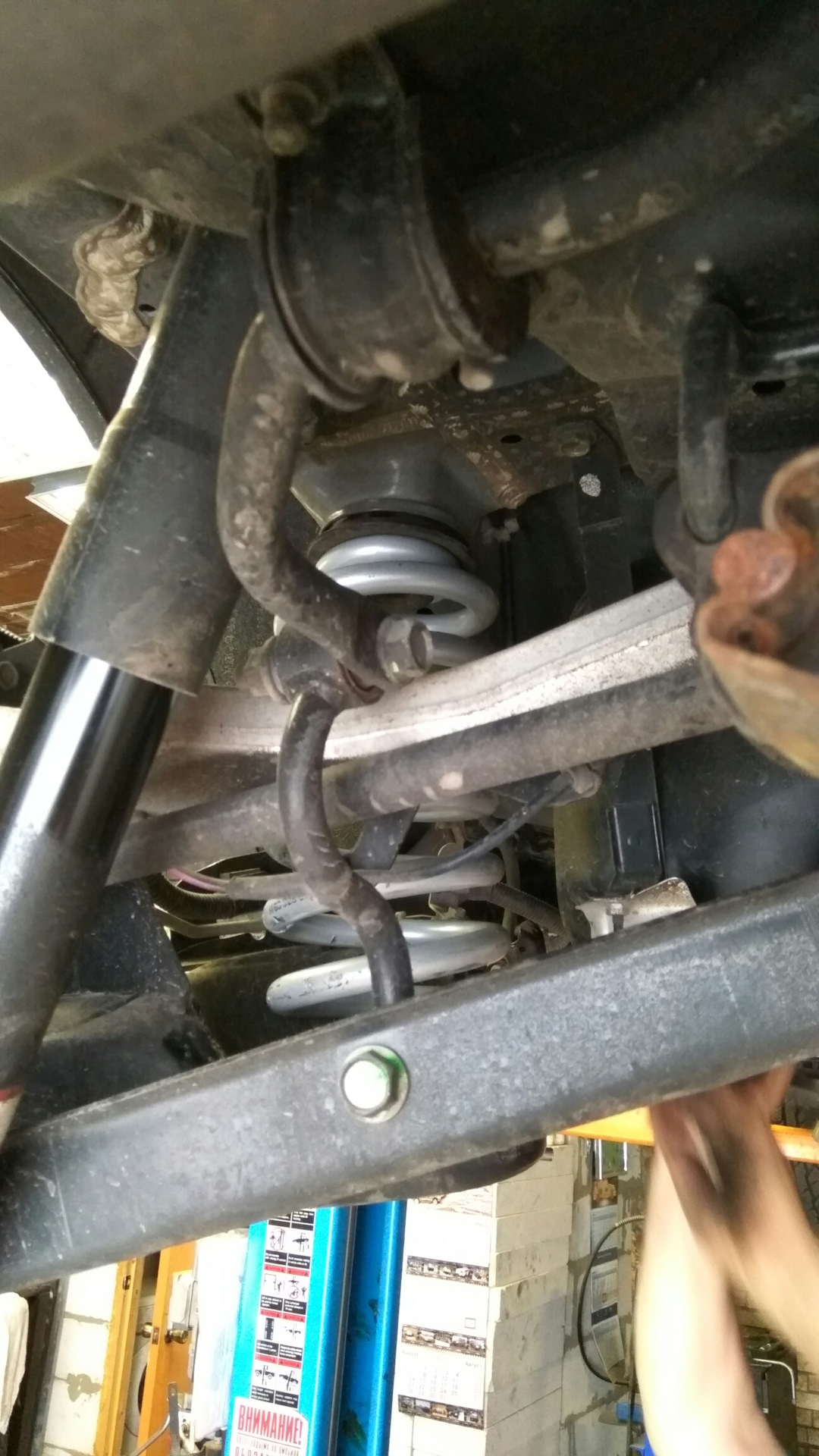

Загнали на подъёмник

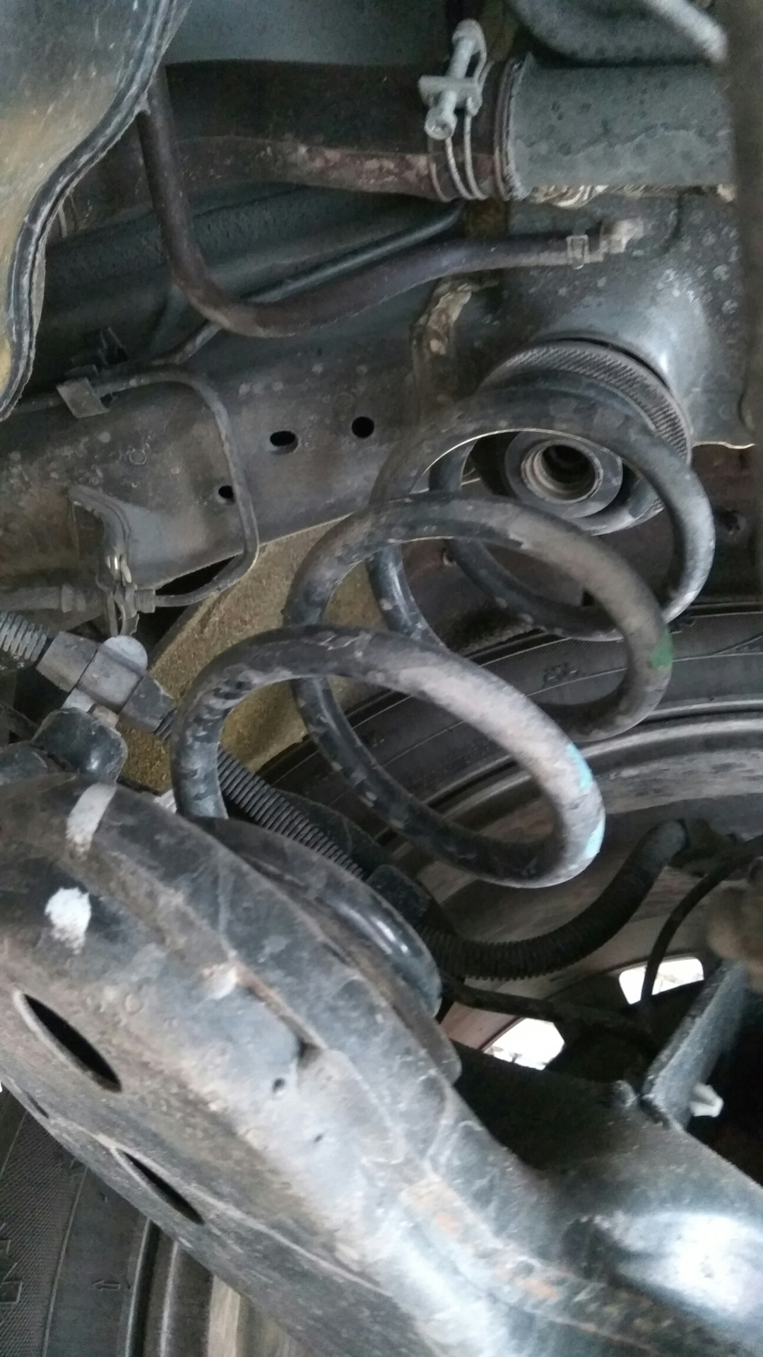

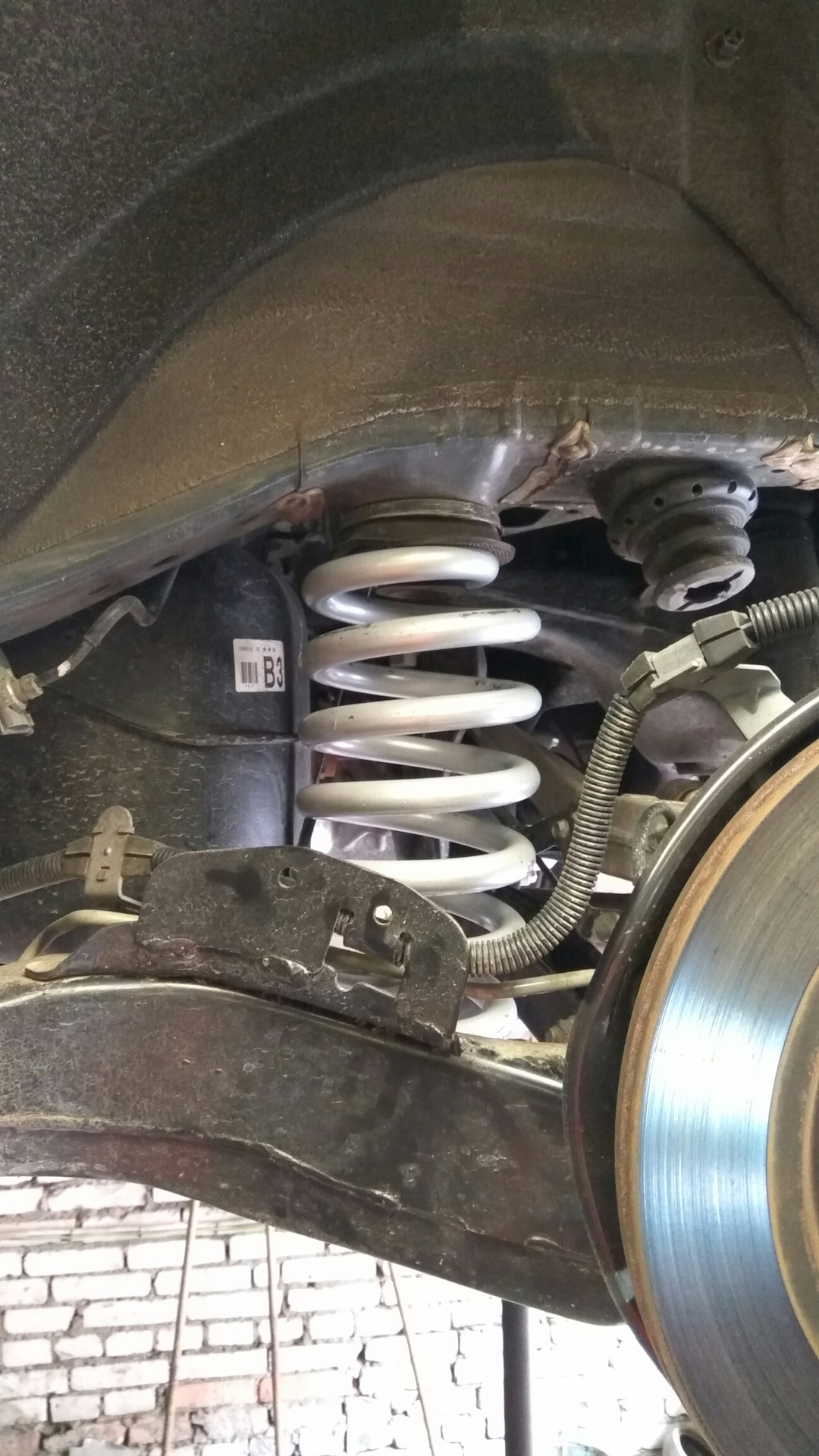

И начали. Сначала сзади.
Было
Стало

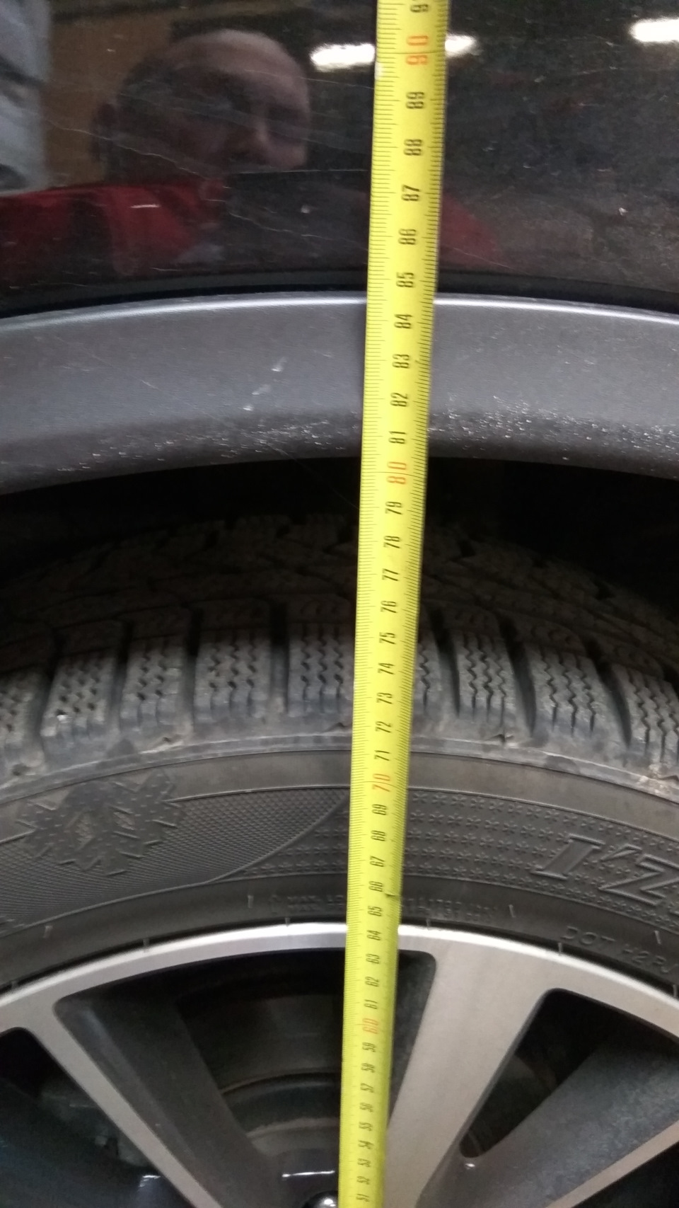

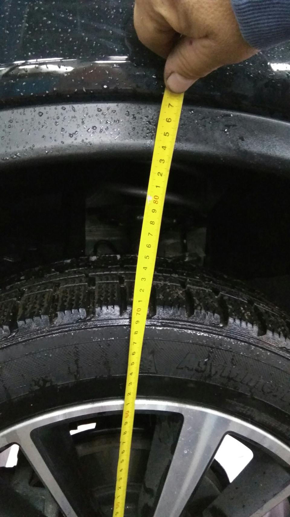

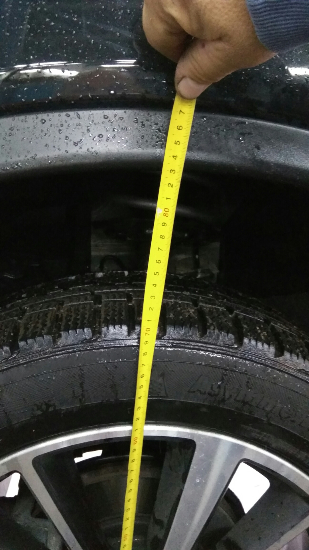

И замеры
До
Запчасти на фото: B8090

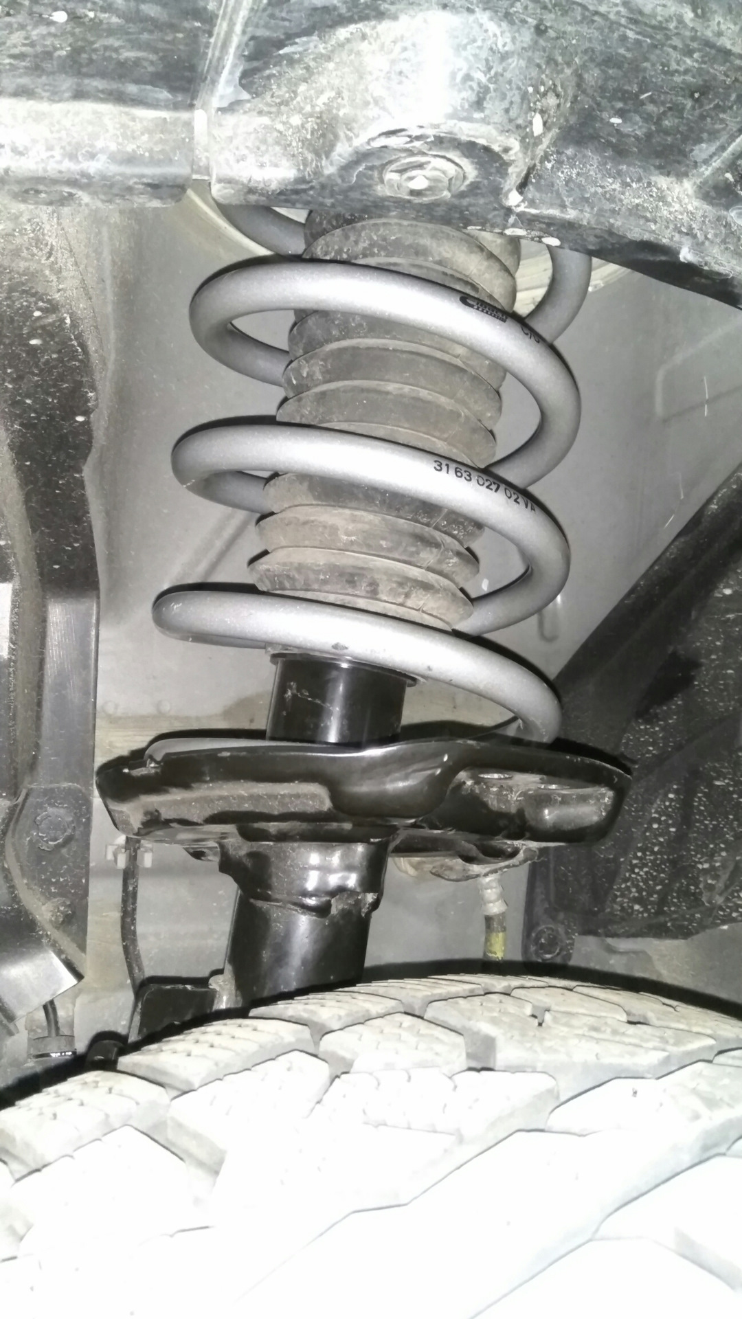

И после

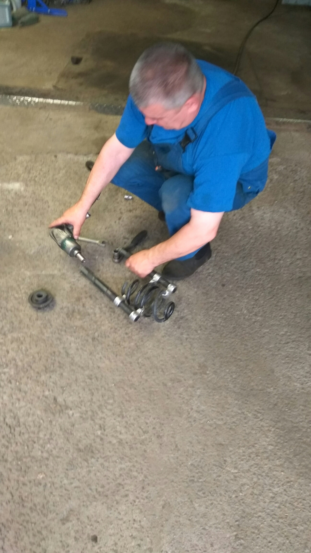

Потом перед
Запчасти на фото: O2702

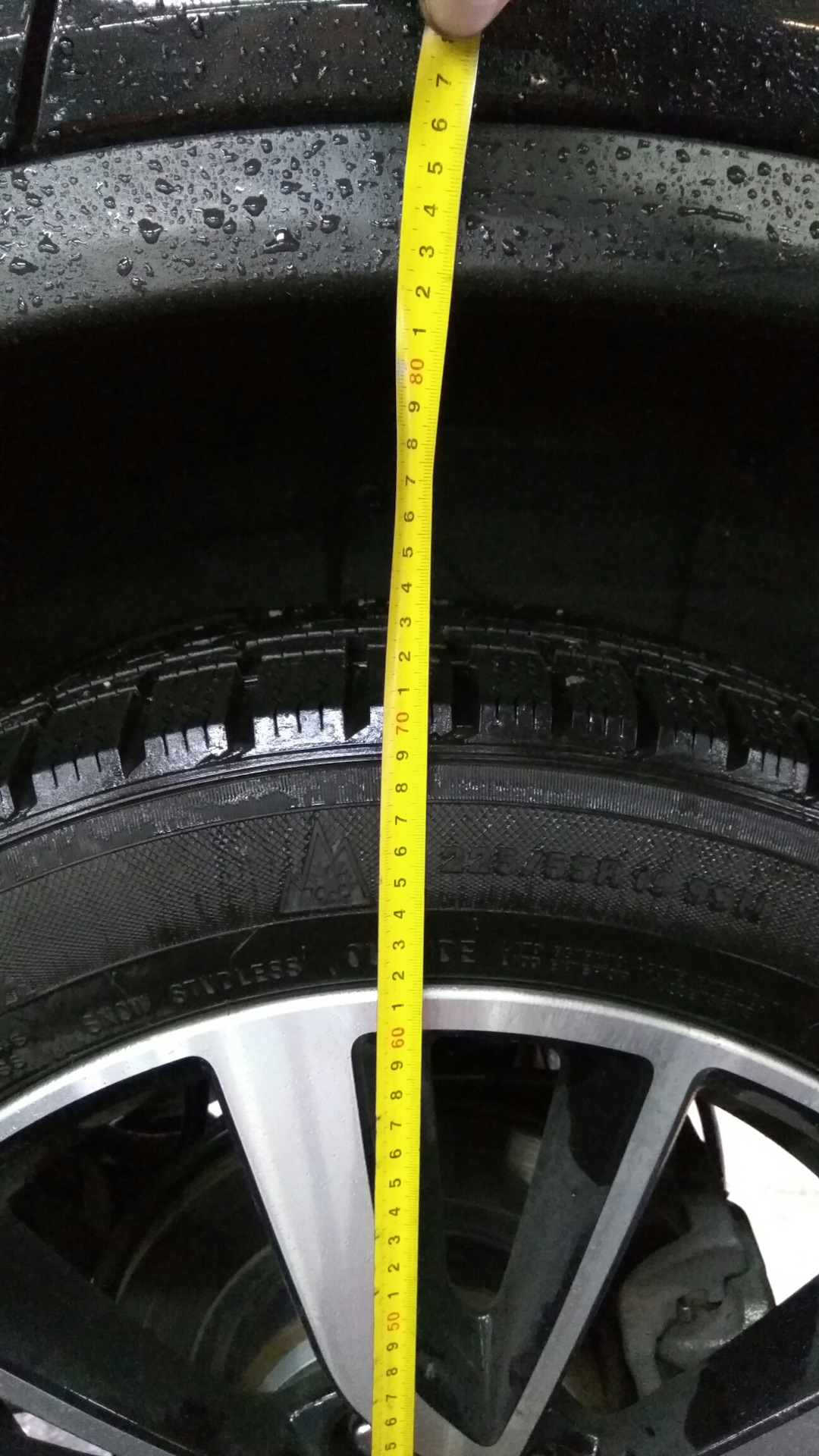

И замеры
До
Запчасти на фото: B18283

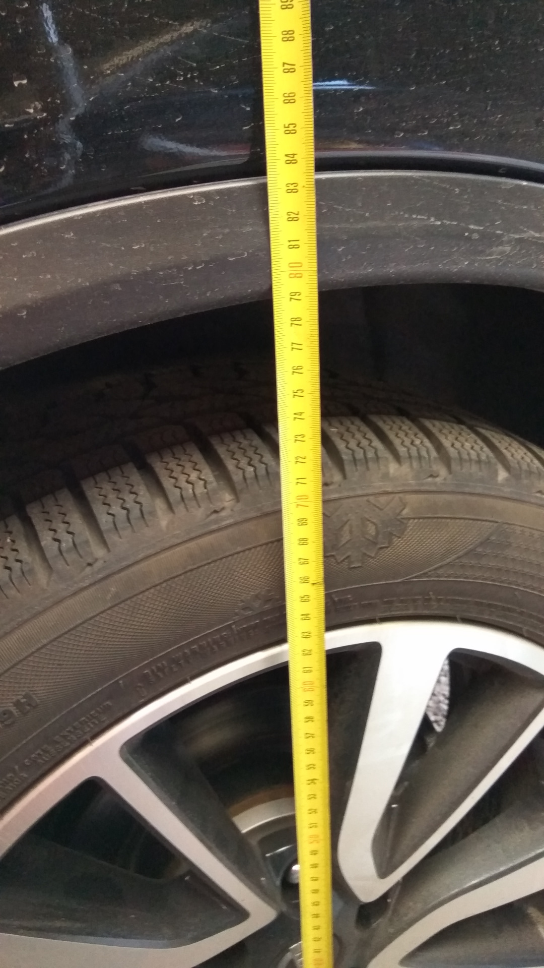

И после

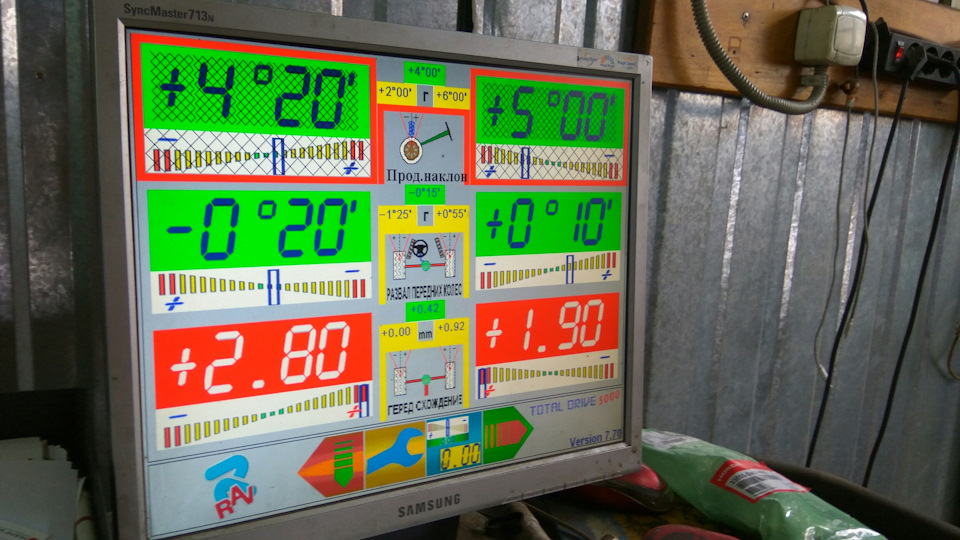

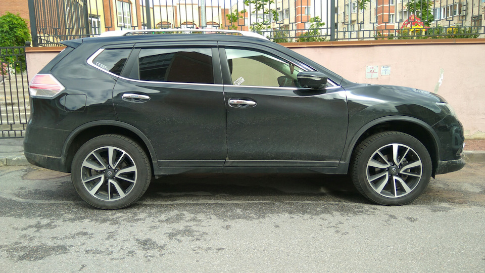

Замерял от пола до края арки. Затем на регулировку развала.
Зад был почти идеален, только чуток подправили. Перед полностью
Запчасти на фото: 1100000

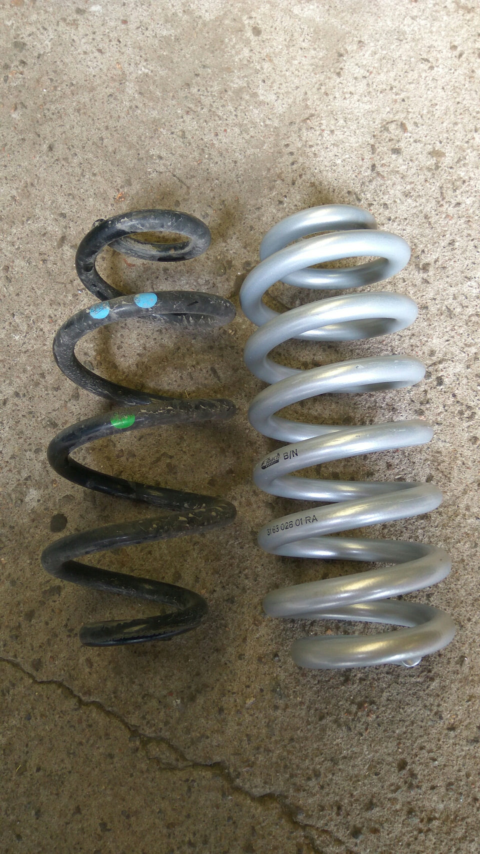

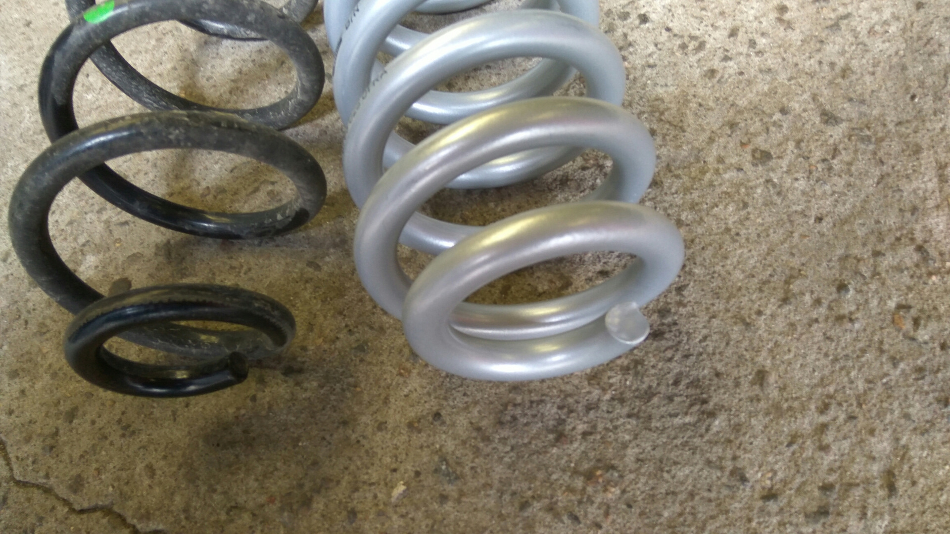

Машина стала жестче. Кто-то утверждает, что из-за большей длины подвеска будет мягче. По опыту использования на спортаже скажу что ничего подобного. Да и Александр сразу же сказал, что они жестче. Это было заметно уже во время установки. Да и пружины не намного длиньше. Зато больше витков и толщина
Ну и для сравнения
Мой
Сток

Поздравляю)) Вид на много лучше, да и пробоев не будет
Спасибо. Дело осталось за малым — оптику поменять
А колеса 19-е что ли?
Да, это сток.

Про запас не скажу, не знаю. Но смотри сам. Пружины жёстче, чуток длиннее, на один виток больше. Так что делай выводы.
