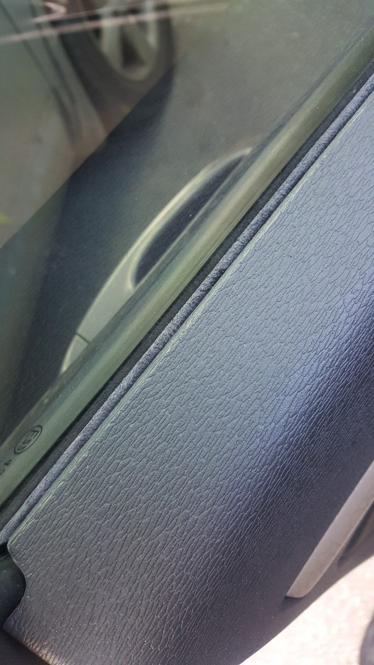

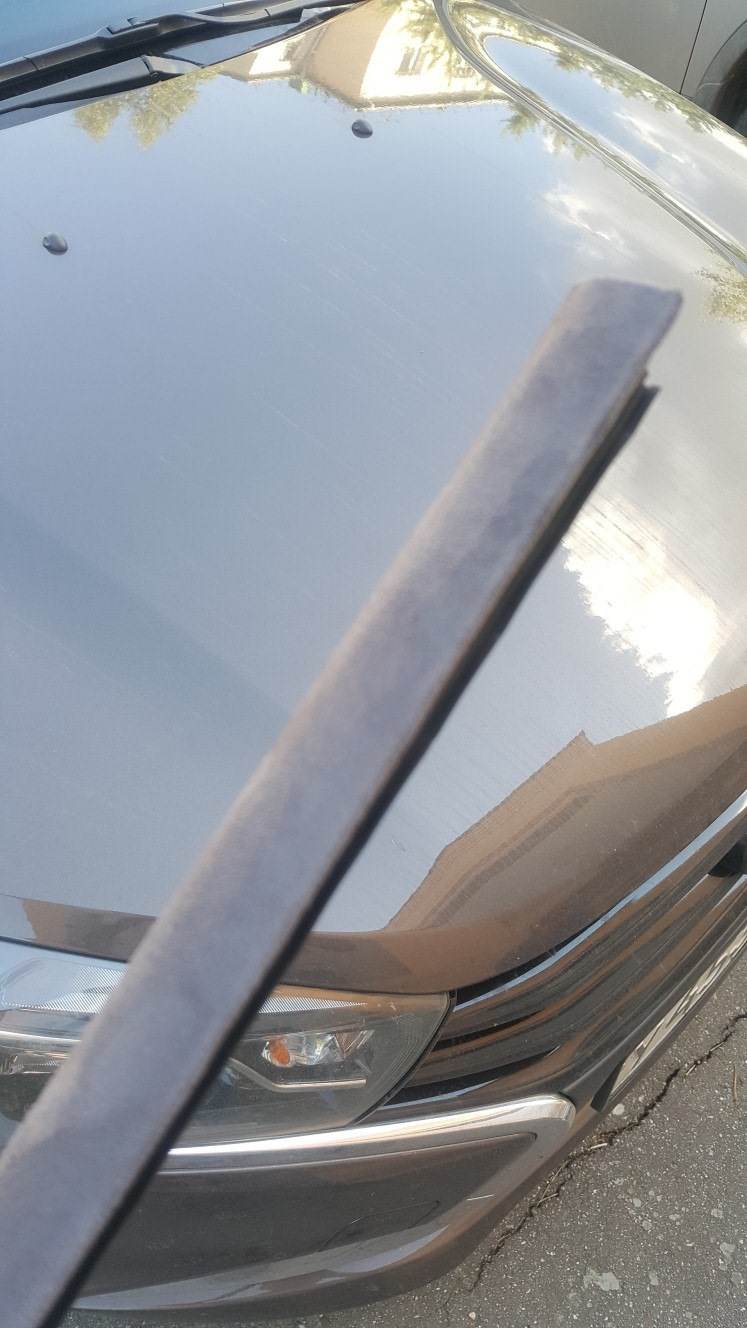

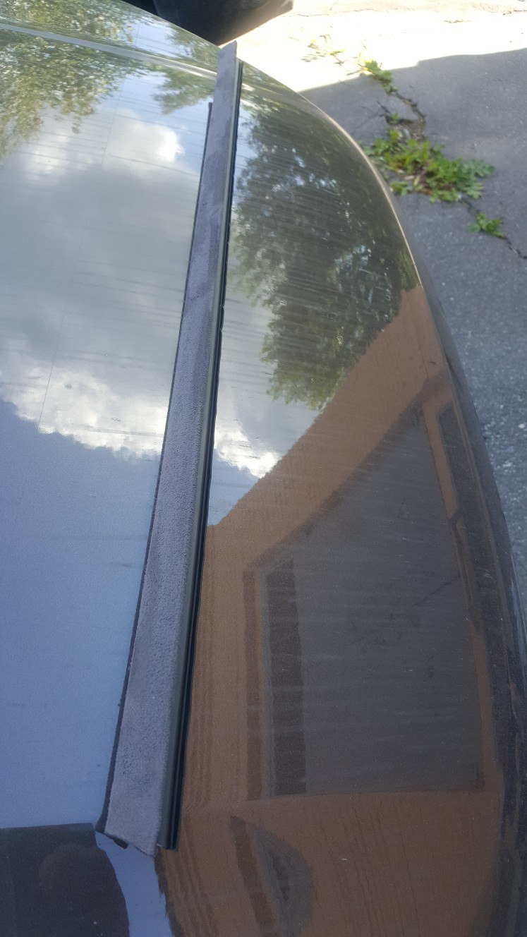

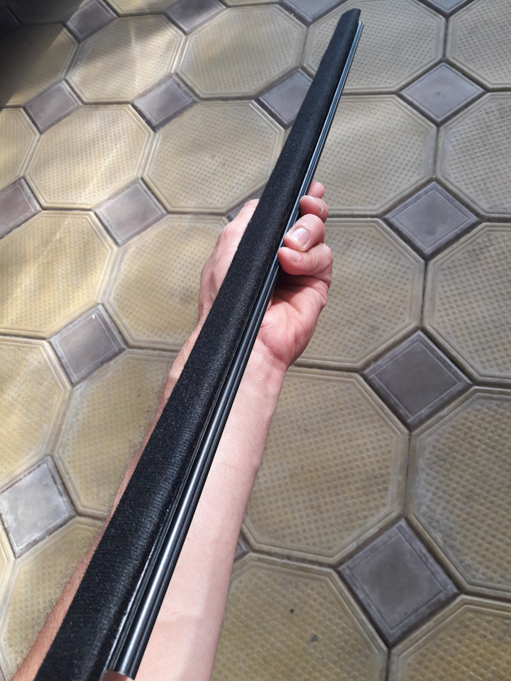

Как многим Веставодам, да и не только, известна такая проблема- царапины на стеклах. На лобовом единственная борьба с ними, замена штатных дворников на другие, а вот на боковых надо что-то изобретать. ОД меняет, кому то режет родные бархотки, царапин тогда не будет, но возможны посторонние звуки от двери, но это не точно.
В общем как попробовал мой товарищ Веставод и довольно таки успешно это наклеить на родные бархотки -алькантары, царапаться со стороны салона перестали, с внешней стороны- мыть бархотки от песка и прочей гадости.
Снимать карты не обязательно, просто отогнуть её и можно снять бархотку.
Всем успехов.
