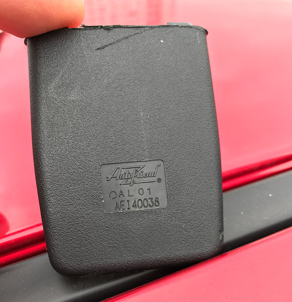

Прежде чем покупать новый замок за довольно приличные деньги я решил доломать старый. А если вдруг получится — починить его.

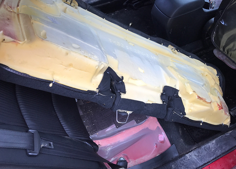

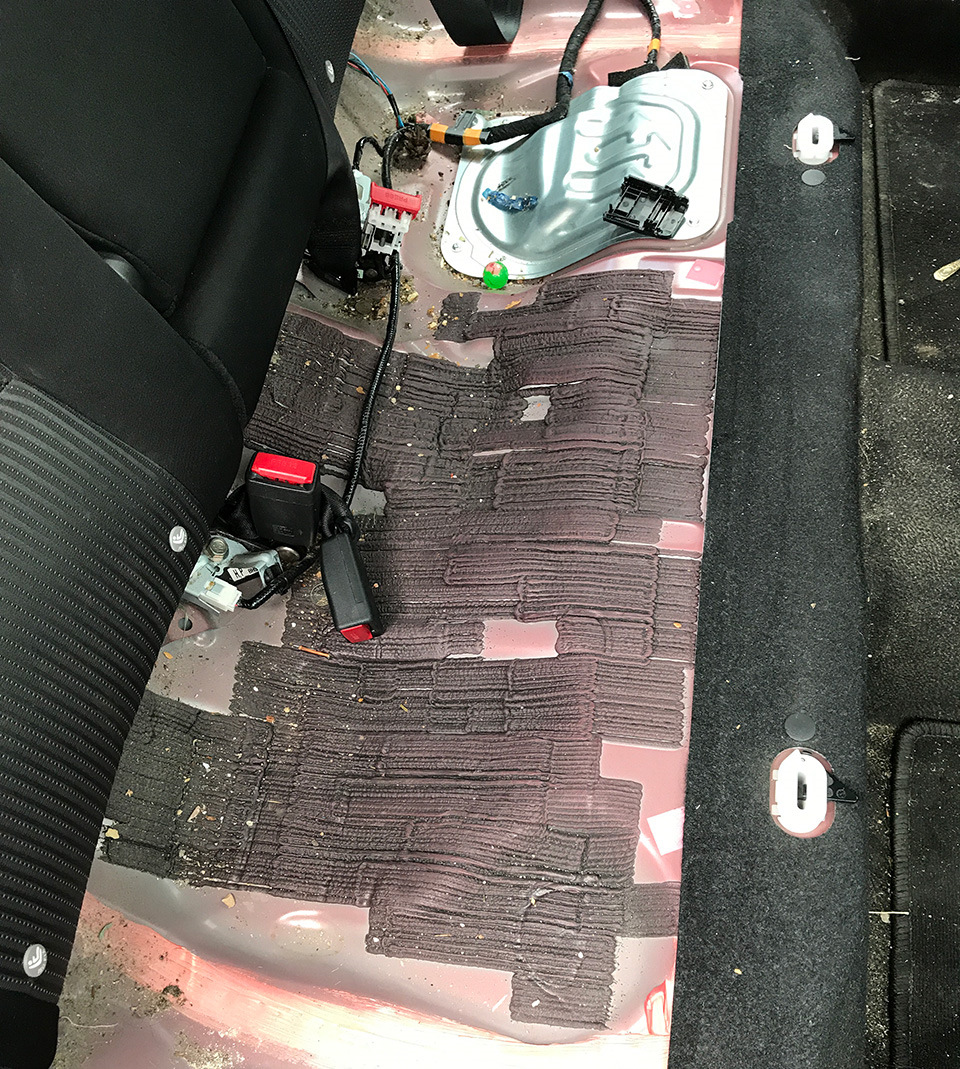

Вскрыть замок оказалось относительно просто, но сделать это возможно только сняв заднее сиденье. Иначе подлезть к замку нереально, тк он утоплен в диван.
Должен признаться, что количество мусора под сиденьем шокировало даже меня, привыкшего к тому, что перевозя двух детей можно пылесосить машину хоть каждый день. Под сиденьем были найдены шишки, ложка, куча мелких игрушек и остатки всего, что они ели и пили за последние 4 года…
К счастью конструкторы мазды процедуру снятия сиденья максимально упростили. Впереди есть 2 защелки (на фото они овальные, белые).
После их отщелкивания можно поднять сидушку вверх, но снять еще нельзя, тк она держится на металлической скобке, которая зацеплена за крюк в задней части пола.

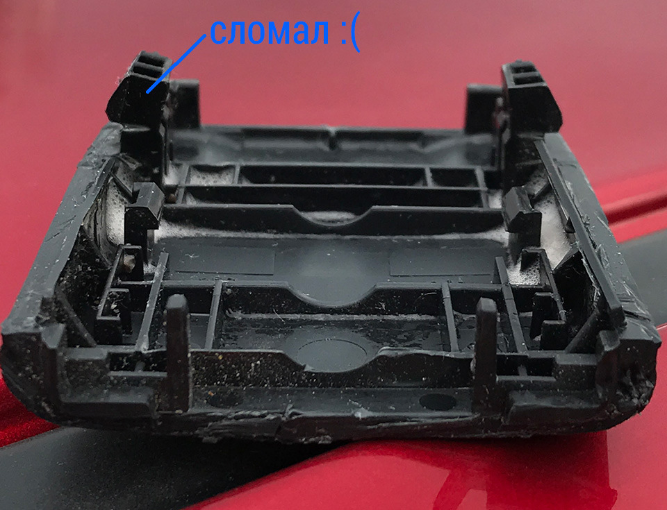

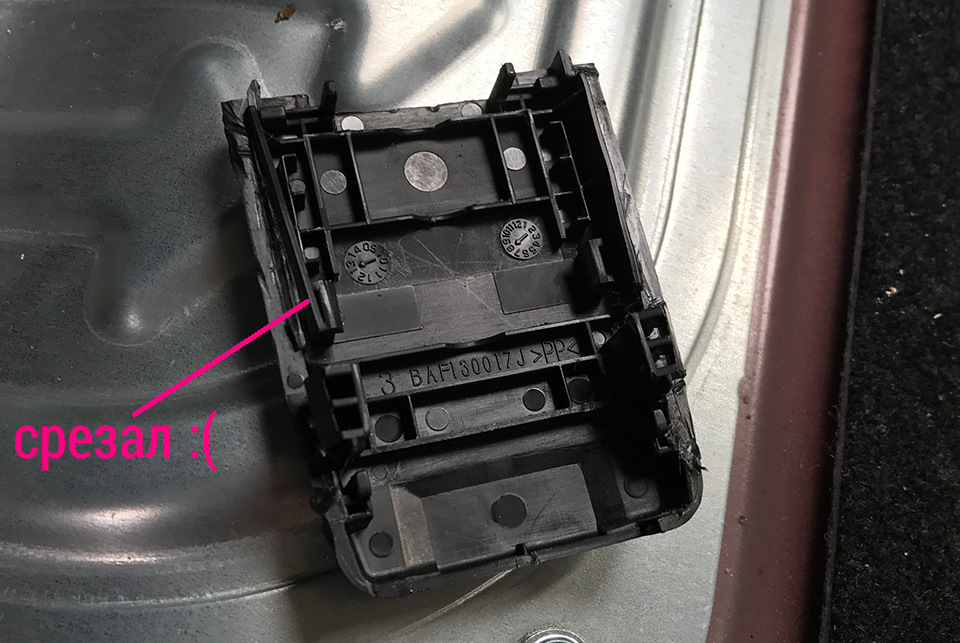

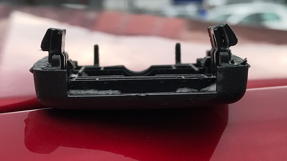

В общем снял я сиденье взял нож и начал резать замок по швам. Процесс занял 5 минут максимум и замок открылся. Как оказалось я с ходу срезал одну из внутренних направляющих, а при открытии сломал одну защелку.
Так что если кто-то будет вскрывать замок — не нужно сильно нажимать, острым ножом режется все прекрасно и можно сохранить все внутренности целыми.

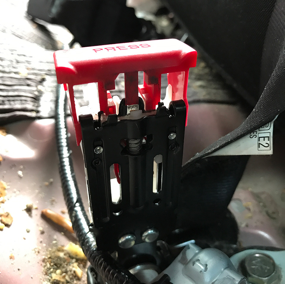

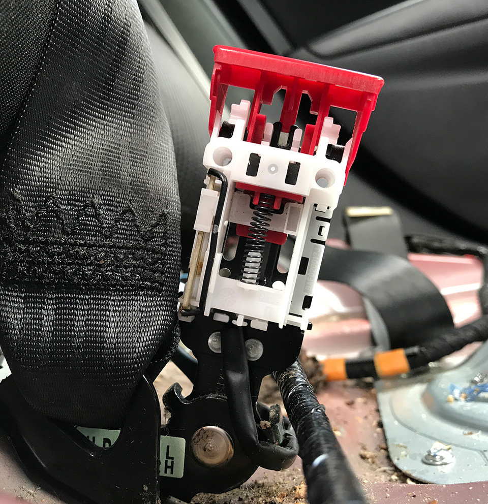

Визуально я никаких поломок у замка не обнаружил, инородных предметов тоже. На всякий случай всю пыль из него вычистил, но это не помогло.
Потом я им долго щелкал пытаясь понять какого хрена он не работает и в какой-то момент при очередном щелчке, что-то там освободилось и он заработал.
Учитывая общий срач под сиденьем логично предположить, что что-то все же попало внутрь и как-то заклинило замок.
Собрал я его обратно, пластиковые крышки крепко защелкнулись, ничего склеивать не пришлось, все работает нормально уже 2 недели. Хорошо, что не купил новый :)
