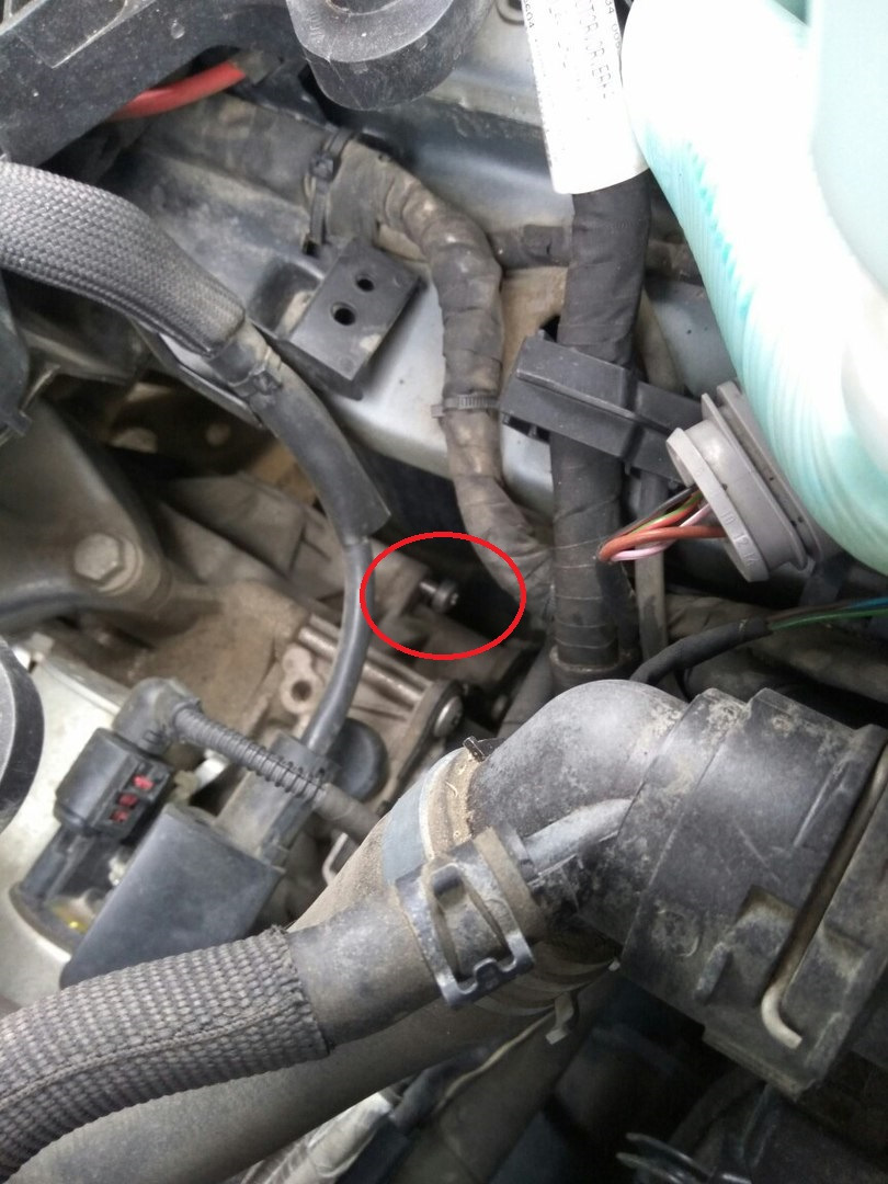

Но без косяков и здесь не обошлось… Через пару дней открыв капот обнаружил следующее:
Болт открутился почти полностью. А это значит очередная поездка к оф. дилеру и 1 день в ремонте (проводили всю "операцию" заново, включая новые болты и новое масло). Машину приняли сразу, все исправили, извинились. 5 000 км проехал — болты на месте, и на том спасибо.

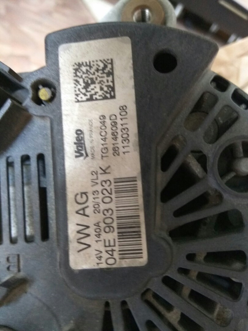

Штатный генератор имеет номер: 04E903023K.
На замену предложили последнюю модификацию: 04E903023KX.
Выбора нет — беру, ожидание 3-5 дней (деталь на складе в Москве).

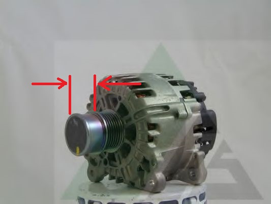

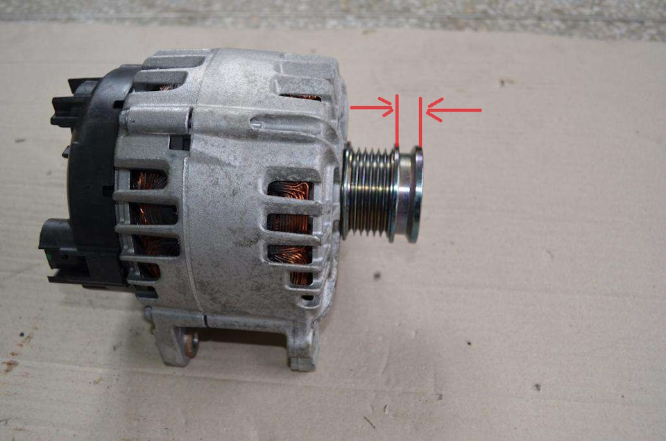

После замены заметил одно явное отличие между генераторами (см.фото):

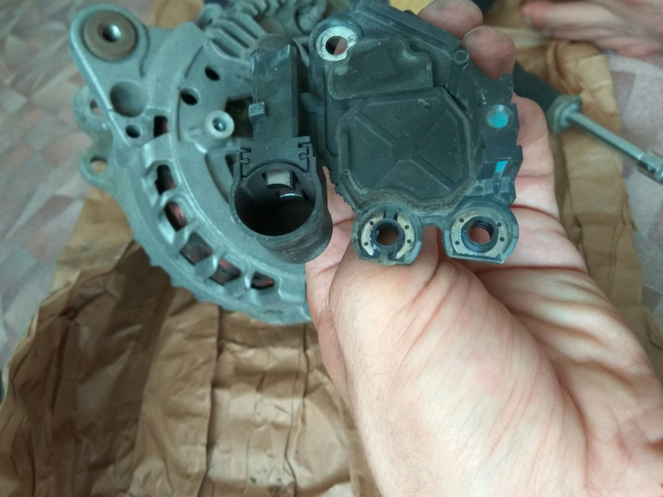

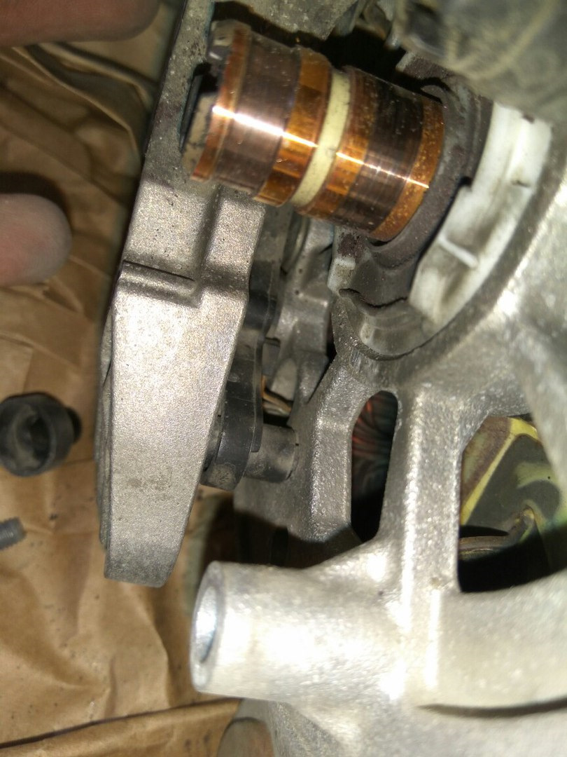

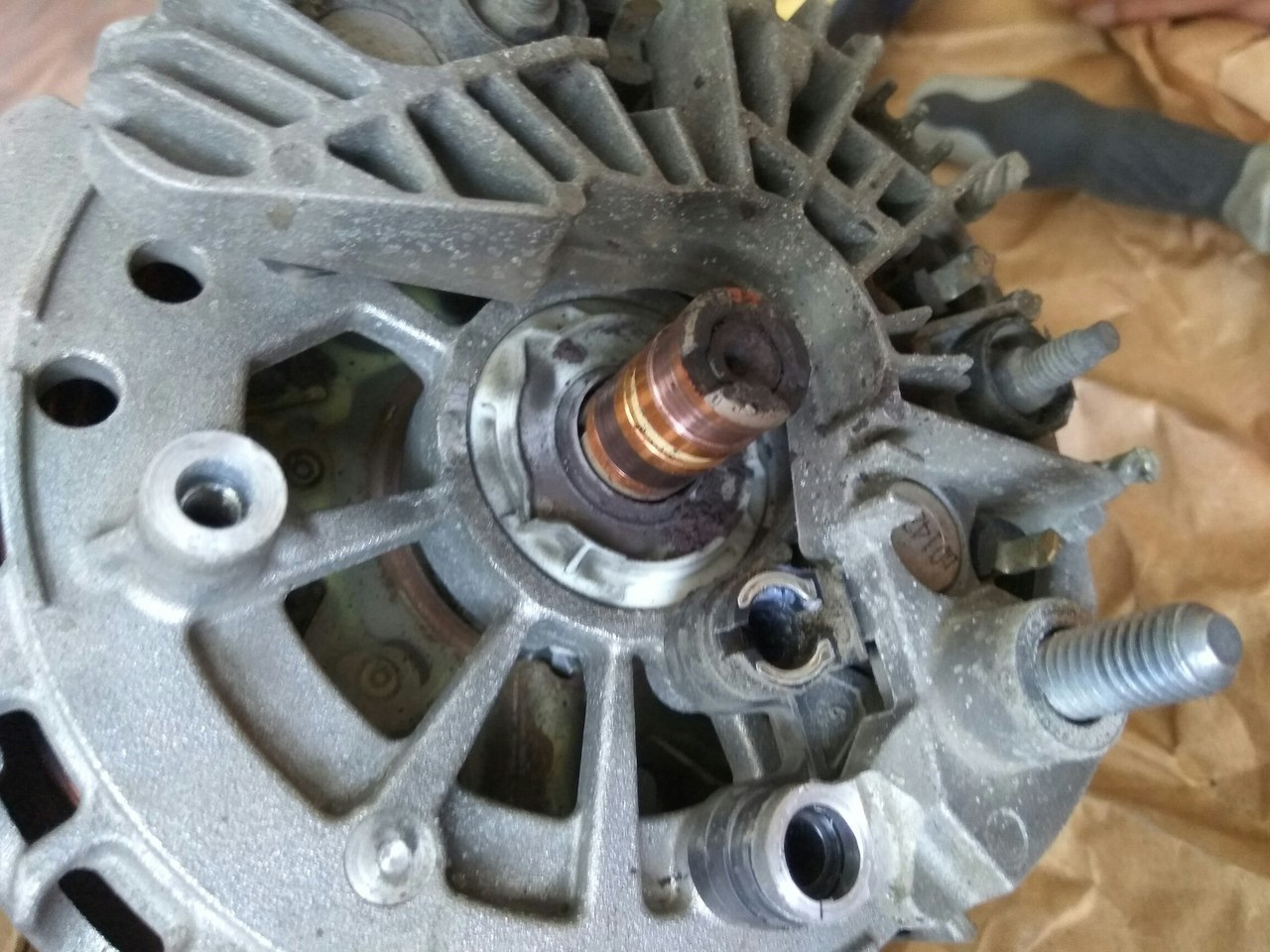

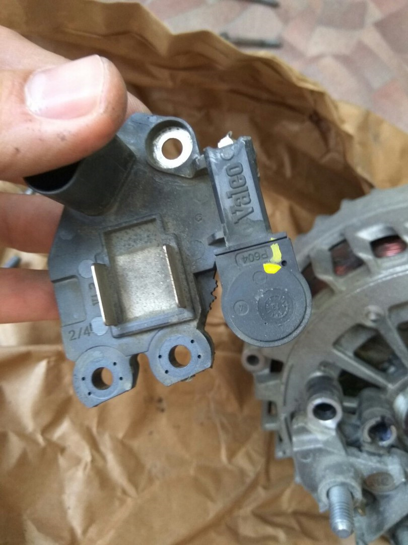

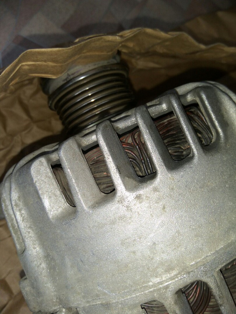

Разобрав частично старый генератор обнаружил следующее (см. фото):
Обнаружил большую выработку от "щетки" (это норма); "дальняя" щетка существенно короче "ближней"; "горелой обмотки" не обнаружил. Я подозреваю, что виновниками оказались именно щетки. Модуля/блока на замену щеток не нашел ни в каталоге VAG ни в каталоге VALEO. Постараюсь восстановить генератор и проверить свои догадки.

Всё прекрасно чинится. И модуль и щетки меняются и контакт коллектора тоже.

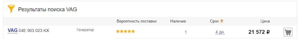

EXIST, Valeo439 821Генератор
1 шт.
2 дн.
25 854 ₽, плюс какой то восстановленный заменитель MotorherzAL…RBГенератор оригинальный восстановленный
1 шт.
5 дн.
Деталь является восстановленой на заводе изготовителе11 723 иVAG 04E903023KX
Генератор
2 дн.
1 шт.
23 623 ₽
Вас богатых не понять, захожу в автодок и нахожу аналог за 10 тыщ! Карл, это в пять раз меньше и я не думаю, что вы собираетесь ещё 100 т.км. проехать, следовательно его бы хватило. Но дело ваше конечно
1. После запроса, автодок не подтвердил применимость данного "аналога" для A7.
2. На дату поиска, позиция в emex за 23-25 т.р. отсутствовала.
3. Машина нужна была срочно, на эксперименты с запчастями времени не было.
4. К восстановленным запчастям отношусь скептически.
5. В ближайшее время машину продавать не планирую.
6. Больше не хочется где-нибудь на трассе встать намертво из-за генератора и тратить деньги на эвакуатор и тд (да, гарантий что это произойдет нет, но деньги за эвакуатор и т.д. я смогу вернуть).
7. Это мое субъективное мнение, никому его не навязываю. На тот момент для меня лучшим вариантом стал генератор, купленный у ОД.
Ошибка могла вылезти из-за обмотки, в которой межвитковое замыкание, не думаю, что после ремонта щёток он оживёт. Это болезнь генераторов VALEO, в том числе и этого обновлённого, их вроде как на российском заводе делают. Существует бошевский аналог, он как раз из каталога 04E903023JX
