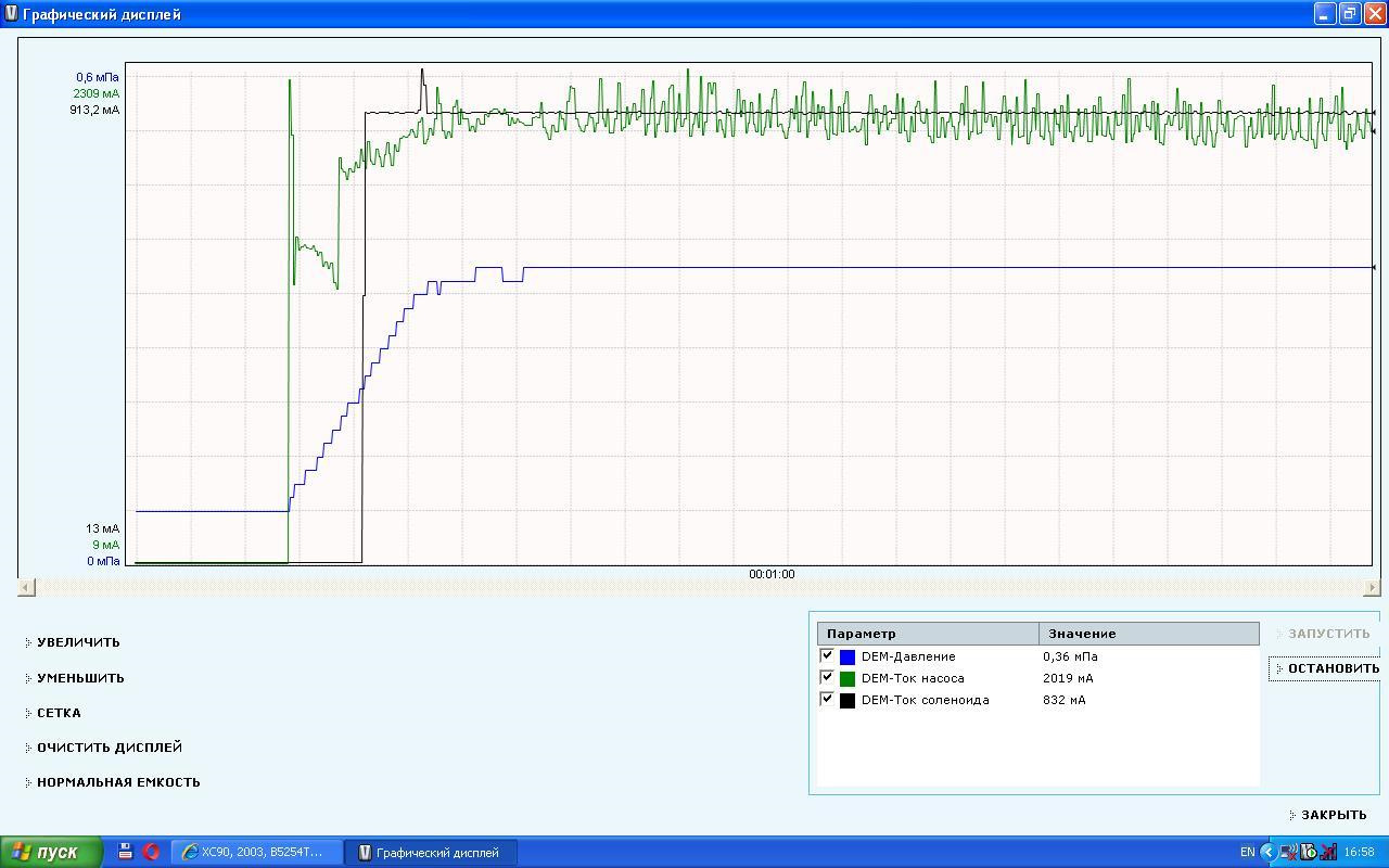

Около двух недель назад писая о случайно обнаруженной проблеме. На прошлой неделе победил. После всего проделанного в прошлом посту купил

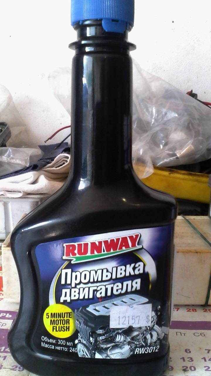

откачал грамм 70 масла из Халдекса, залил это же количество очистителя и пару дней ездил. Потом слил всё, промыл и продул, залил масло из другой банки и вот результат

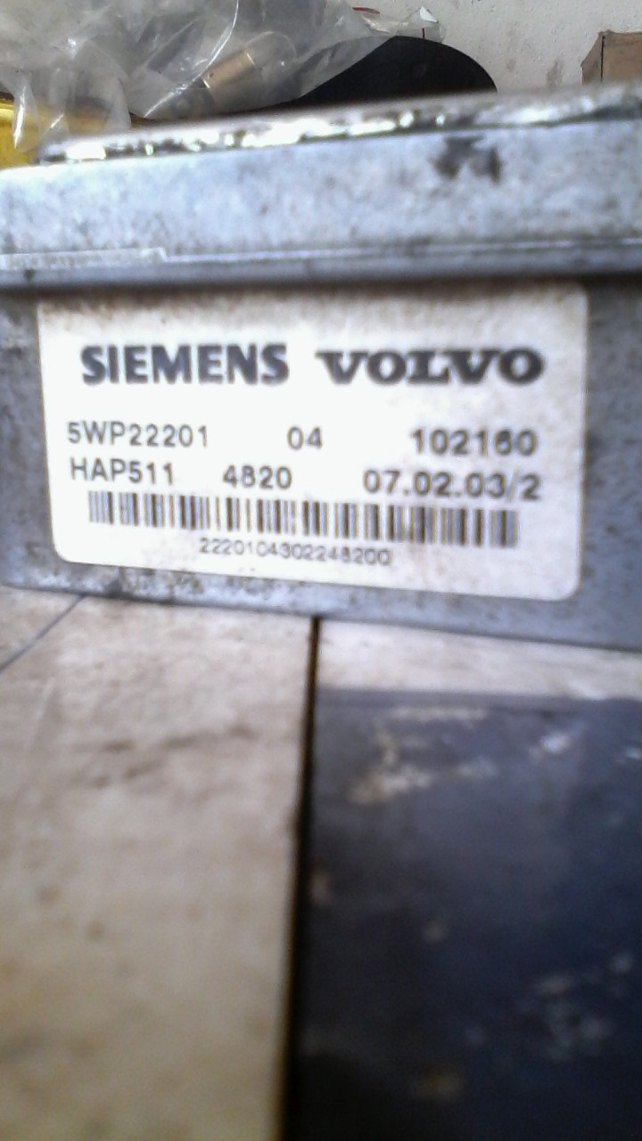

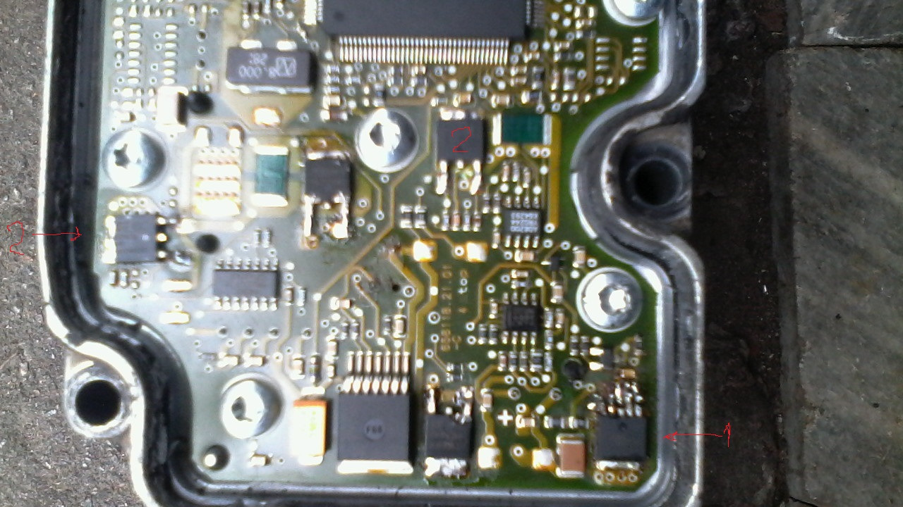

По факту оказалось, что проблема в старом, уже разлагающемся масле, которое было в банке. Как я потом обнаружил, на нижнем ребре лицевой стороны банки с маслом стоял штамп, что оно выпущено в 2012 году и на дне был хороший осадок парафина, как я понимаю. Жаль банку выкинул не сфотографировав. Пока решал проблему повезло самому починить один из лежащих в гараже блоков DEM. Вот его маркировка.
Через лупу разглядел и записал силовые радиоэлементы. В блоке оказалось 2 диода Шоттки, 3 полевых транзистора (их я и заменил, на фото помечены 1 и 2), один управляемый стабилизатор на 5V (семиконтактный, в низу, рядом с диодом Шоттки ).
В Яндексе смотрел с паузами видео "как мультиметром проверить полевой транзистор" и параллельно проверял своих подопытных. В итоге "затворы" у полевиков в блоке не открывались. В другом блоке, у полевика, нагрузкой которого служит моторчик, переход "сток-исток" пробит накоротко. В магазине радиодеталей купил: 1шт номер один "BTS428L2" за 115р (его нагрузкой является соленоид), 2шт номер два "76429D" не было и взамен купил близкие по характеристикам "STD60N3LH5" за 88р. Новые полевики откывалисть и закрывались строго по Яндексу. В итоге запаял, при помощи лупы и двух паяльников (мощным паял корпуса к плате). Результат показан на графике (см. выше).

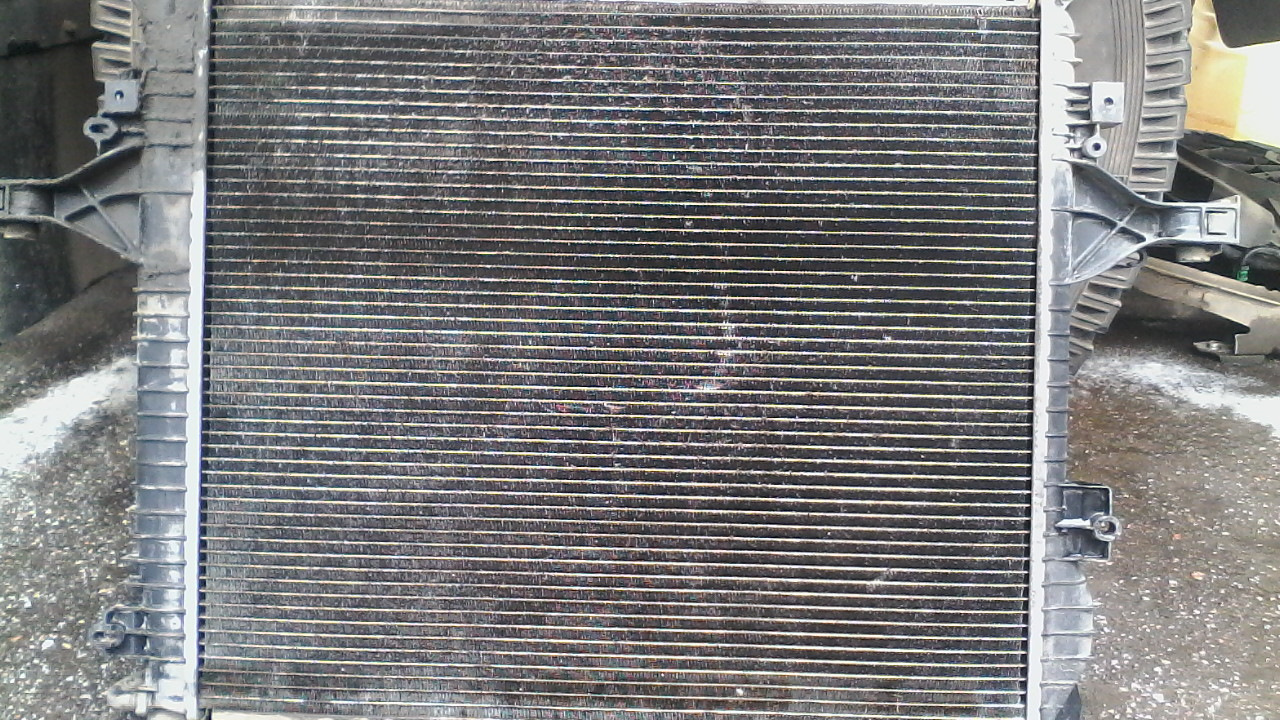

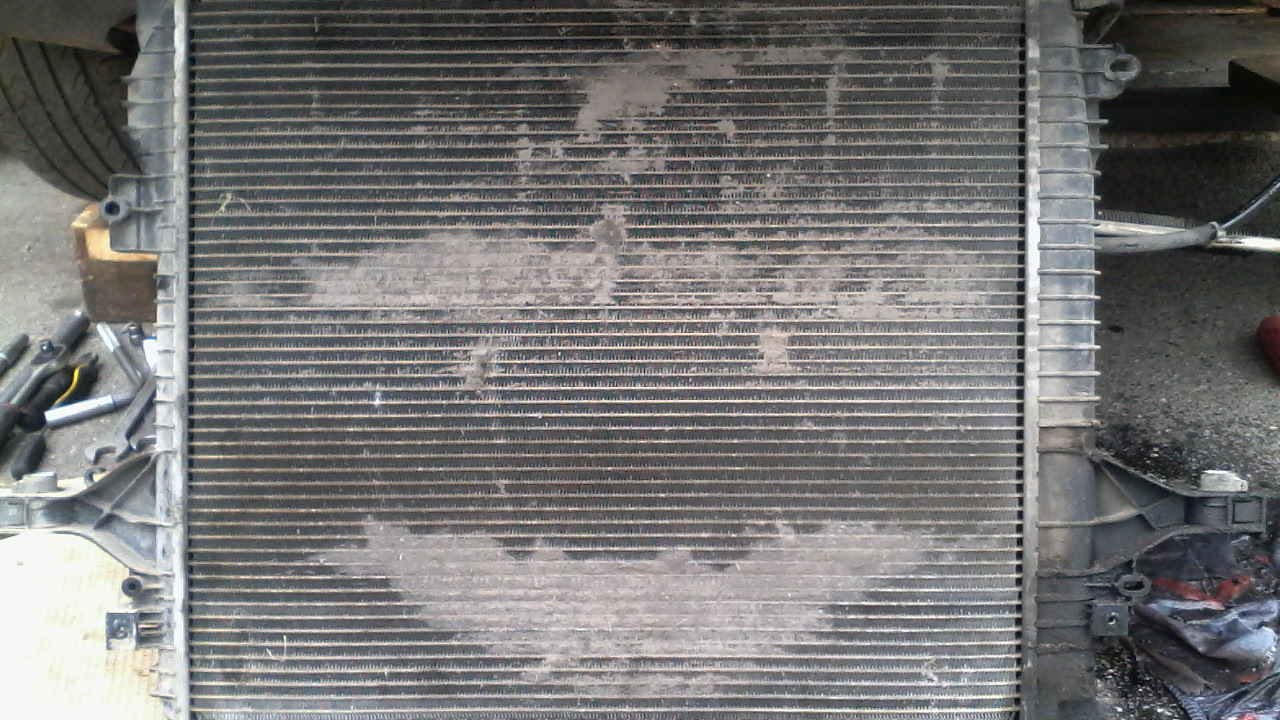

По поводу мойки радиатора ситуация такая. Уже третье лето в жару, стоя в пробках перестаёт холодить кондей в климате. Ошибок по климату нет и все датчики работают. В конце концов моё терпение лопнуло помыл радиатор.
Сегодня ехал по городу и заметил, что кондей опять перестал холодить. По прибытии домой нашёл на форумах, что проблема может быть в зазоре эл.маг. муфты. Глянул в VIDA
завтра-послезавтра проверю. Если действительно большой зазор, то слава Богу сниму 1-2 регулировочных кольца. Снимок с VIDA прилагаю на всякий случай. Как я понял, проблема распространённая.

А до промывки какое давление было? У меня тоже дем 0007 вылез. Но все не просто. Был дем 0006. Поменял насос. То же самое. Отогнал в клубный сервис. Пропаяли дем. Насос заработал, но качает 0.1мПа. При пробуксовке чуть больше. 0.13-0.14. И загорается дем 0007.
До промывки было так: завожу — давление 0.36 и в течение мниуты-другой падало постепенно, а должно держаться примерно 0.34.

обычно ДЕМ разрушается от реагентов. на корпусе дырки, соответственно плата тоже. тут повезло, что вышли из строя элементы поверхностного монтажа
