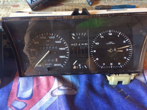

Сегодня с единомышленником Гольфоводом Goodgolf в моей записи Приборка с тахо. Она работает! завели разговор на тему правильности/неправильности показаний указателя температуры охл. жидкости. Разговор был занятным, но так мы и не пришли к общему выводу за неимением уверенности и аргументов в пользу того или иного мнения.
Почитав немногочисленные записи на некоторых Гольф-форумах на эту тему, и изучив, так же не богатый информативно, материал в Руководстве по ремонту и эксплуатации Golf2/Jetta2, пришел вот к следующему (дальше будет много фото и попыток объяснить всё как можно доступней…)

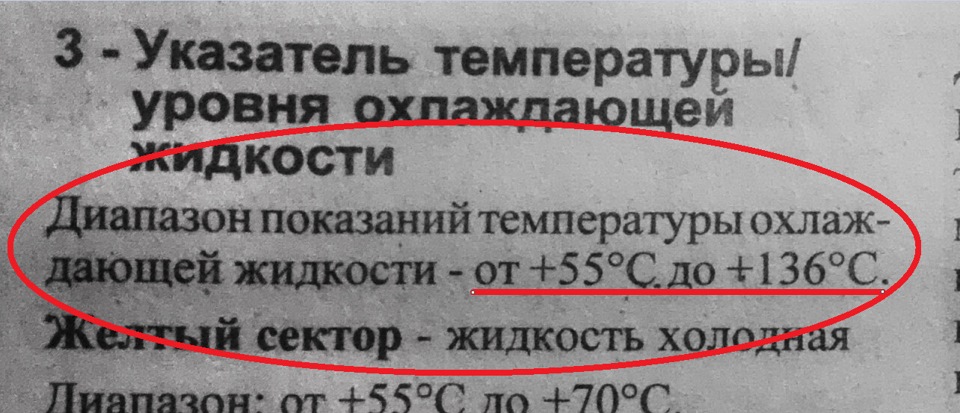

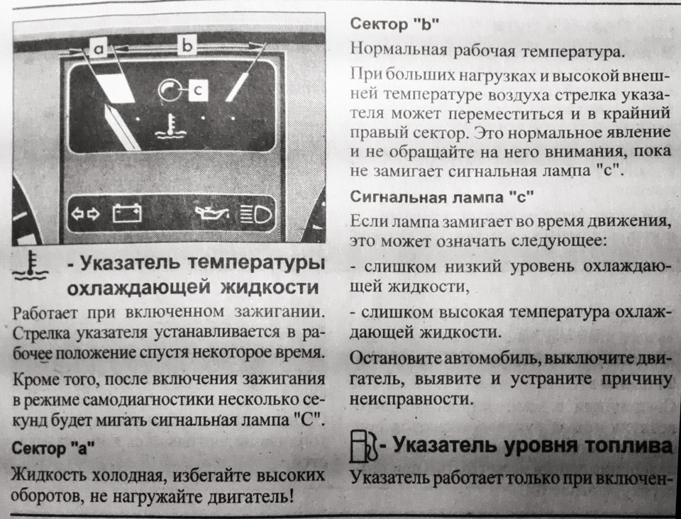

И так, начну с того что вообще пишут по-поводу указателя температуры охл. жидкости в руководстве:

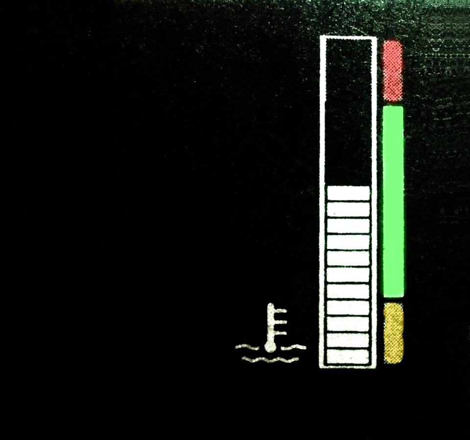

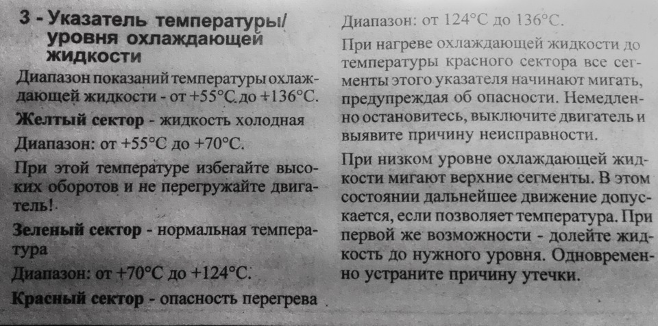

Как видим информации о цене деления на стандартной приборке (далее №1) ни сказано ни слова, всё очень поверхностно и не совсем понятно. Но, о цифровой (далее №2) говориться больше! Так вот опираясь на данные по описанию цифрового указателя температуры охл. жидкости. будем определять что у нас к чему.
И так, из описания мы имеем:
Но из описания №1 следует: "Стрелка указателя устанавливается в рабочее положение спустя некоторое время." В основном, могу сказать и по своей приборке, рабочее положение начинается и первой широкой белой отметки (многие станут спорить, но есть на то аргументы).

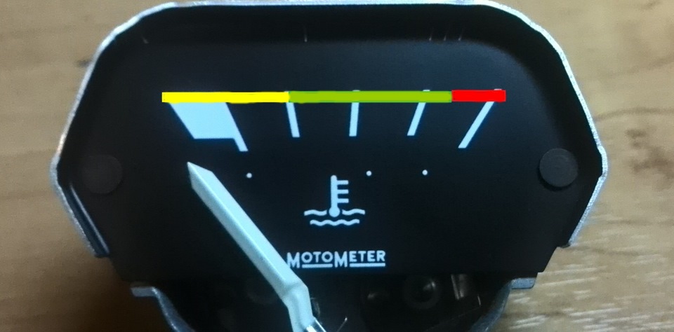

Теперь давайте с описания №2 обрисуем прибор №1:

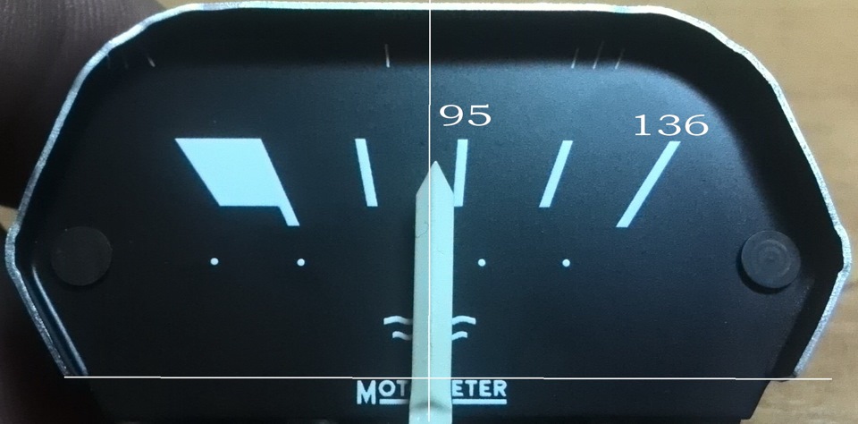

Вы конечно же спросите: — А почему ты решил что желтая линия определяемая температурой от +55 до +70 град. должна быть до второго деления? Ответ таков: — пока что не знаю, это нам следует еще выяснить — где находится 55 град. Но мы точно знаем что край показаний это +136. Еще нам известно (из руководства и интернет источников) что вентилятор включается на всех типах двигателей при температуре +93 — +98 и отключается при +88 — +93. Далее — читаем форумы и опрашиваем Гольфоводов. Примерно 90% утверждают, что вентилятор у них включается когда стрелка стоит в положении немного за 12 часов. У меня происходит точно так же, и это при замененных синем и черном датчике в районе термостата. Отметим это на фото:

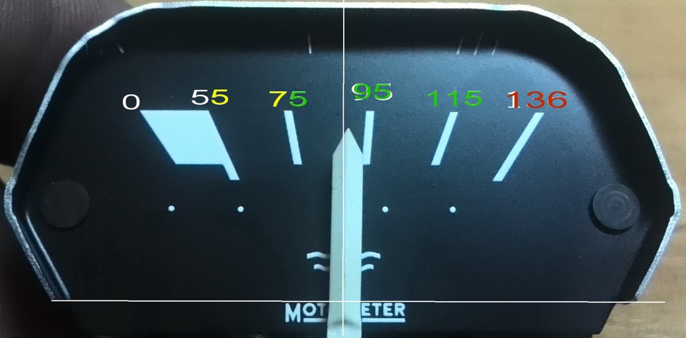

Я взял среднее между 93 и 98 и примерно определил третье деление в 95 град. К слову, именно на этом делении у меня включается кулер, проверял очень много раз — всё четко. Теперь мы имеем две цифры, одна из которых самая правдивая — 136 град. (это край определенный заводом, так сказать) Между этими цифрами у нас есть два сектора, и я осмелюсь предположить что цена каждого из них примерно 20 град (+/-1 — 1,5). Исходя из этого элементарно отсчитываем по 20 на каждое деление и вот что получаем:

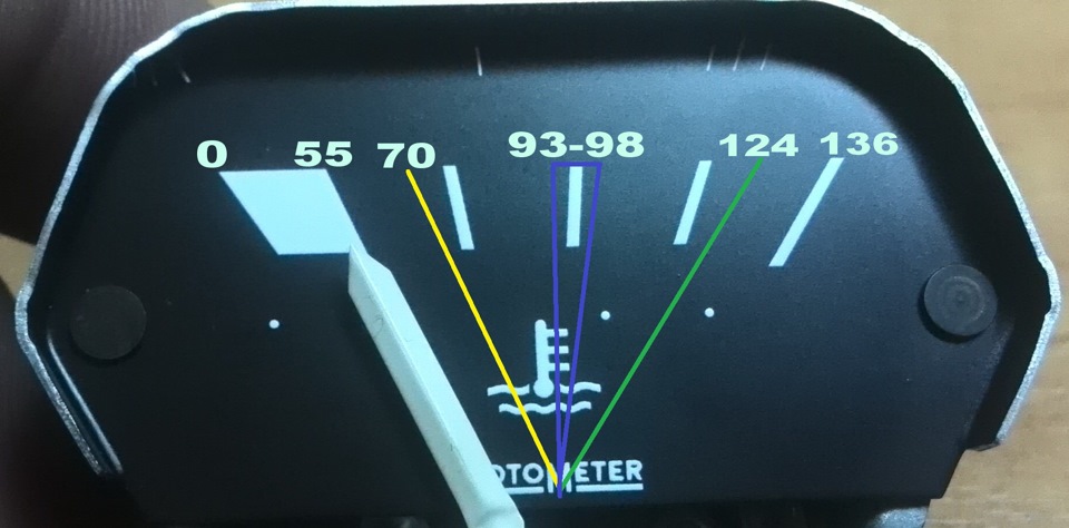

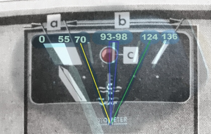

А сейчас согласно описанию №2 определим более точные границы всех секторов:
Желтый сектор — от +55 до +70;
Зеленый сектор — от +70 до +124;
Красный сектор — от +124 до +136.
Здесь же и отметим сектор включения вентилятора — +93 — +98.

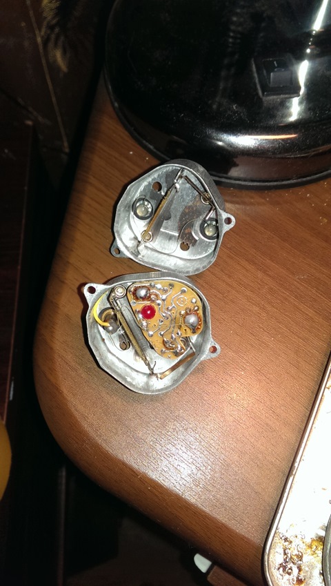

А если у вас указатель старого типа с красным светодиодом, то на нем показания будут примерно такие:
За качество последнего изображения извините — другого не искал)))
Ну, вроде всё что хотел сказать по этой теме… Если есть какие-то другие теории и варианты — пишите, буду рад проанализировать и добавить сюда. Надеюсь, что помог хоть кому-нибудь да разобраться с этими таинственными указателями. Но для себя я полностью с точностью в 99% уверен что всё именно так и есть, ибо реальная практика не раз уже это подтверждала))

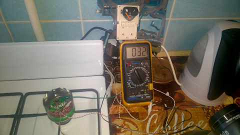

Подключал на фишку датчика переменное сопротивление и по графику сравнивал с приборкой. У нас с тобой расхождения в результатах.:-)
На сколько расхождение? И да, я же не утверждаю что это точные данные, всё примерно, чтобы хоть немного ориентироваться в показаниях))
Истина где-то рядом. :-) я и сам не уверен в своей точности.:-)
Сам по комментариям можешь видеть. У многих всё так как у меня)
