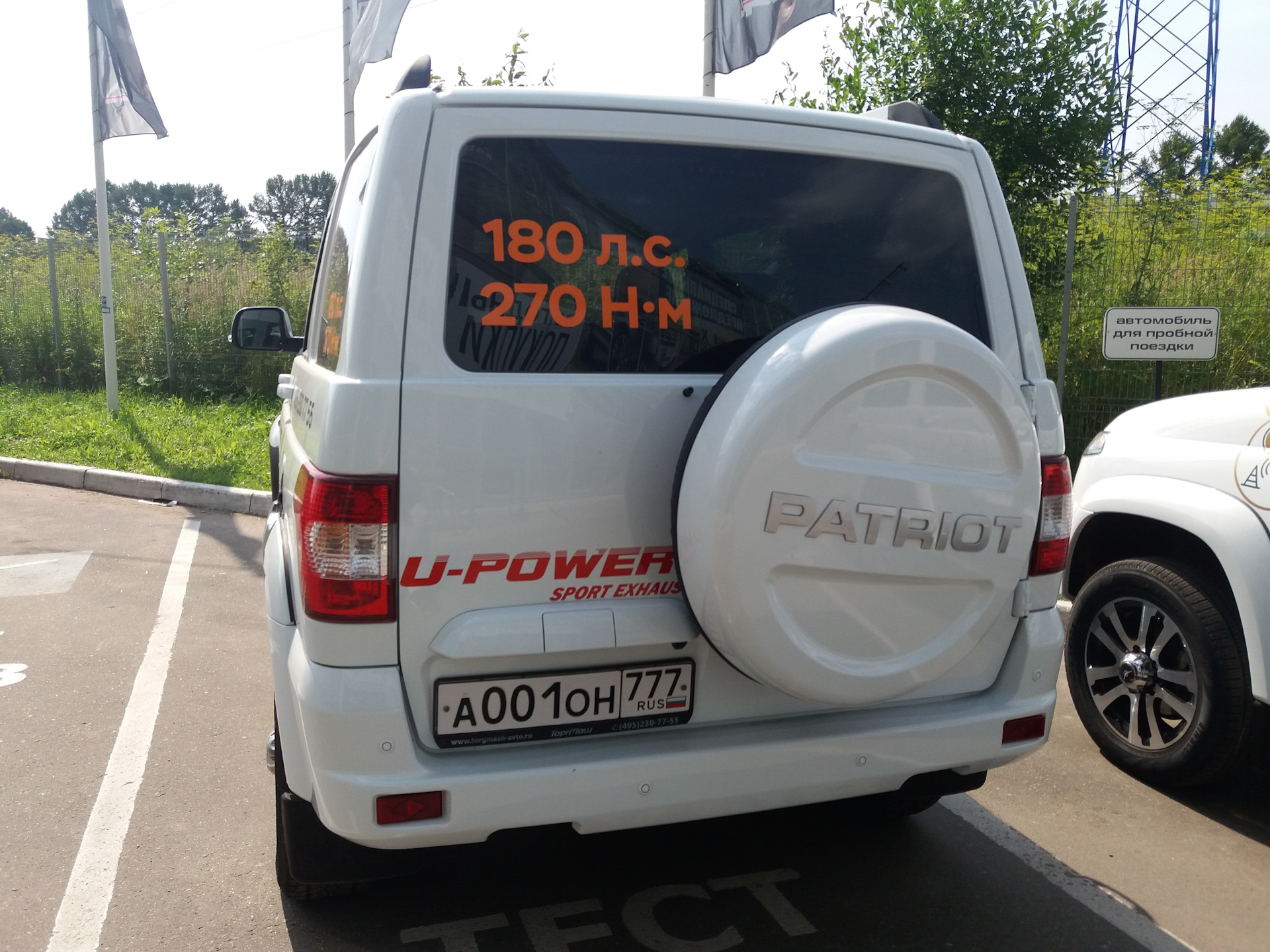

Вот этот самый агрегат на парковке Торгмаша:

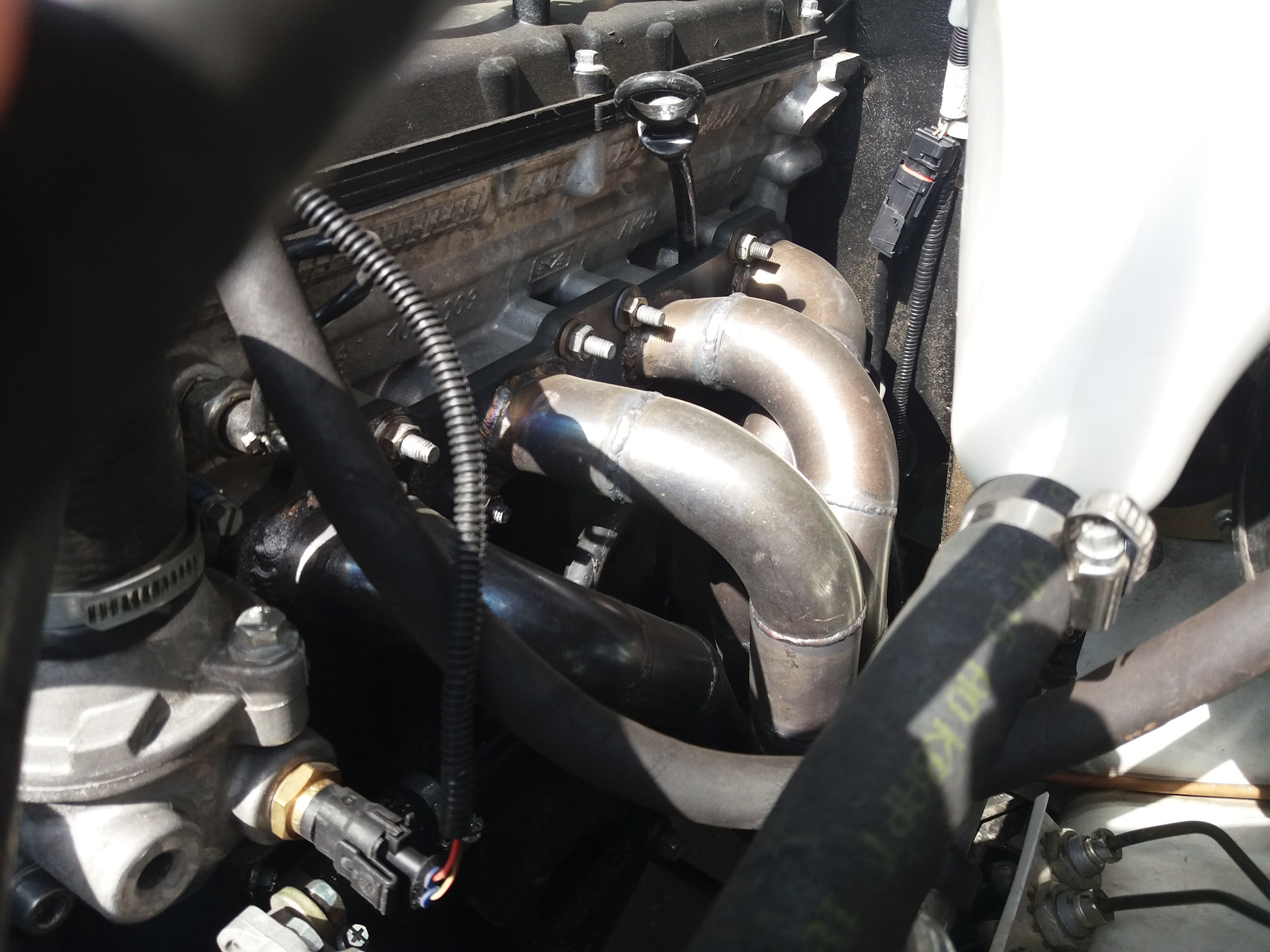

Заглянул к нему под днище, стоит та самая выпускная система как и на фото в записях В. Шарандина (Barik-CZ), с двумя соскАми.
Прождав расторопного менеджера около 40 минут с момента своего приезда, наконец, удалось сесть за руль этой машины. Удалось попробовать авто на МКАДе и далее по многим тут известной "пьяной" дороге.
Первые ощущения двоякие. Двоякие от того, что ВАУ-эффекта и эффекта вжимания задницы в кресло не наблюдалось. Первые пару минут было ощущение, что машина мало чем отличается от моей, за исключением звука выхлопа. Подозреваю, что связано это было с тем, что движок не до конца прогрелся, а может это лишь мои субъективные ощущения (были у меня машины, где задница в кресло крепко цеплялась сама, при нажатии на педаль акселератора ))).
Полному пониманию динамики данного авто мешала КПП. Первая передача втыкается с трудом, остальные тоже не айс. Чуть позже, похоже и коробас прогрелся и стало намного лучше.
Проехав еще пару километров я понял, что машина все же отличается от моей и это отличие состоит в том, что на своей машине я чувствую ее массу при разгоне, а на этой нет. То есть ощущения получаемые при разгоне схожи с ощущениями, когда ты разгоняешься на легковой машине.
Действительно авто имеет уверенный разгон с 45-50 км/ч на четвертой передаче. При скорости 100 км/ч по спидометру (около 90 по gps) на четвертой передаче обороты двигателя стоят около отметки 3000. Момент хорошо чувствуется с оборотов 2000 и выше, намного лучше стока.

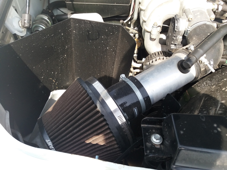

Что под капотом… а вот что:

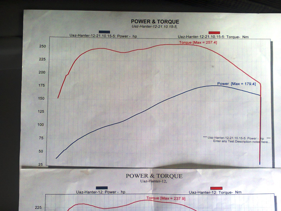

Не хочется здесь матом выражаться, но такого прироста мощности, на атмосферном двигателе при помощи электрики и выпуска, не достич. Вообще разводят они как кроликов. Все то же самое делает Роман за гораздо меньшие деньги. ТУПО отключает лямбду и сдвигает полку момента на более низкие обороты.
На моем авто это сделано. Торгмашевский авто едет все равно легче и динамичнее, с этим спорить глупо.
Сколько вы отдали торгмашу?
Я ни сколько им не отдал. Я не делал у них ничего ))) Под "это сделано" я имел в виду прошивку с отключением 2-ой лямбды и сдвигом полки момента на более низкие обороты.
Ааа понял))) но там еще выпуск подшаманили, вопрос в том что за эти киты они брали бешеные бабки и втирают про 180 лошадей, а это пи@дабольство, такой прирост возможен или турбой или более серьезными внутренними изменениями, которые за ночь не сделаешь.
Если честно, то сама цифра — 180 или 200 или 170 роли не играет, на мой взгляд. Основное — это ощущение жопомером. Едет действительно хорошо. А за ночь они типа меняют выпускную систему, впуск и мозги. По времени более чем реально, если все есть в наличии.

Нулевик с короткой трубой? Ну, в принципе, дальше можно было и не читать…
Непонятная китайская коробочка, наклеенная для понту.
"Прошивка", открывающая дроссель на максимум.
Криво сваренный "выпускной коллектор" без какой-либо термоизоляции.
Фишка датчика кислорода, висящая в паре миллиметров от этого "коллектора".
Ну, выхлоп тут не показан…
Типичный "ара-тюненх".

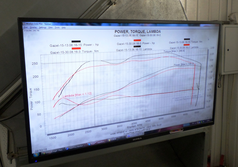

Это реальная возможность двигателя.
Торгмашу это недоступно, потому что они не знают Истории создания двигателя и не устраняют ошибки конструирования, косяки технологии изготовления деталей.
Собрать конструктор из деталей продающихся в магазинах можно и получить мощность на определённой узкой частоте, на которой катаются только кольцевики и раллисты, тоже можно … изменив программу в блоке управления.
А выровнять полку момента чтобы двигатель выдавал момент от 1000 до 4000 об/мин не смогут.
Если тарелки выпускных клапанов магнитятся, то из-за перенагрева выпускных газов на двигателе с "накрученной" программой и увеличенным расходом топлива, … они быстро прогорят.
Вот по последнему абзацу поясните, плз, о чем идет речь? Не совсем, вернее, совсем не понял.
Пожалуйста.
В 2012г. написал статью "Закоулки в двигателе ЗМЗ-409.10 где прячется мощность". Она давно гуляет по инету.
Этого достаточно для получения номинала двигателя в 175 л.с.
