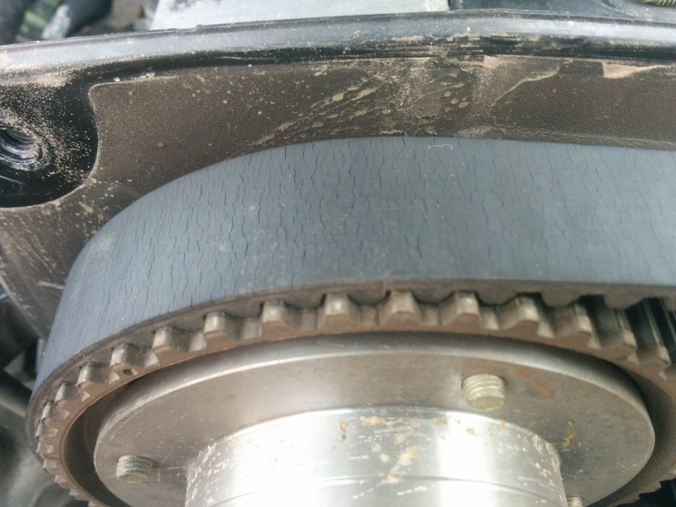

Все таки любопытство не всегда порок…

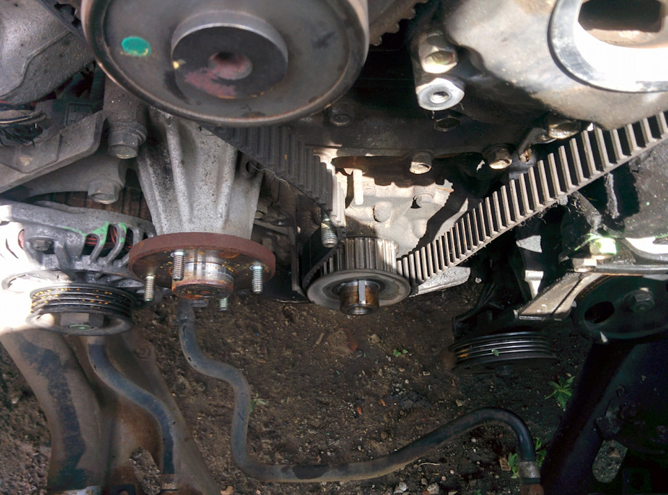

Сняв крышку ремня ГРМ малость удивился тому что ремень ещё не лопнул, то что он в трещинах это мягко сказано. Ремень ещё родной это видно по маркировке.

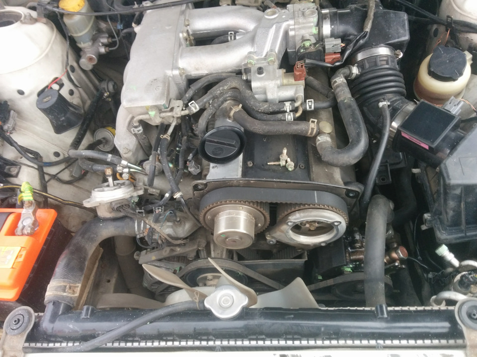

Во-первых снимаем пропеллер)), ослабляем ремень генератора расслабив фиксирующий болт и выкручивая регулировочный. Затем снимаем ремень гидроусилителя руля таким же способом. Далее снимаем ремень компрессора кондиционера расслабив болт ролика (Маленький шкив снизу) и выкрутив регулировочный болт с самого низу (удобней с ямы делать)

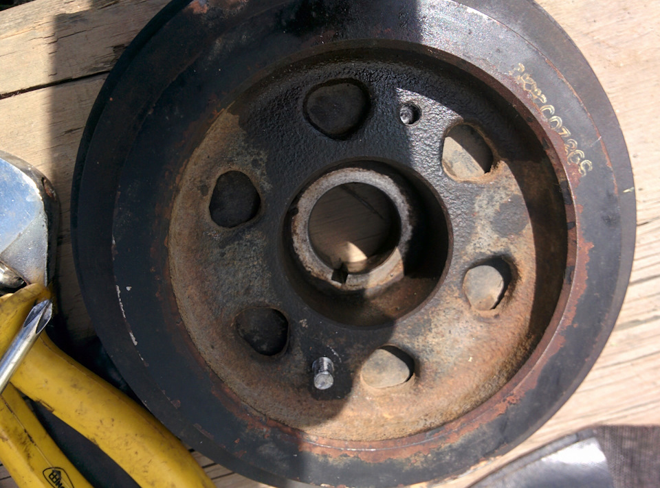

Во-вторых шкив.
Болт сорвать можно уперев вороток с головкой в Ланжерон и кратковременно повернув ключ зажигания. Стартер все сделает за вас. Хотя по книжке необходимо скрутить стартер и установить стопор. Но где его взять и куда поставить простому человеку не понятно.
Не забываем после того как сорвали болт выставить метки, и больше не крутим!
Для снятия шкива купил съемник, а болты которые в шкив вкручиваются большего диаметра (ну тут конечно затупил использовав обычные монтажные М6) один сломал и оставил на последующий ремонт))))
После снятия шкива можно снять обе крышки ремня ГРМ.

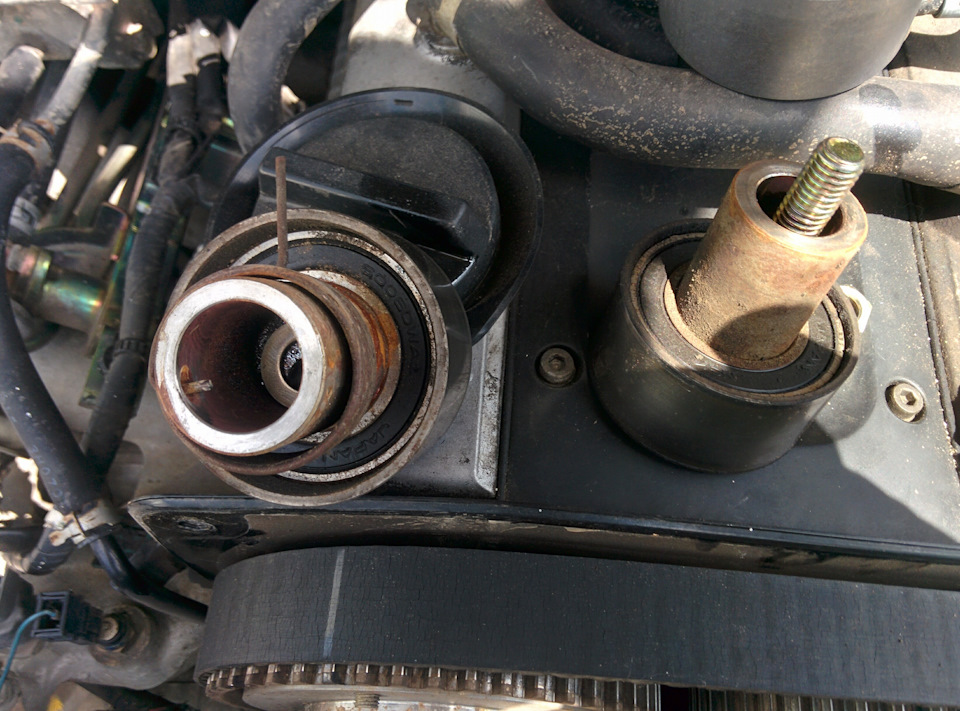

В третьих ролики.
Люди советуют менять с ремнем не зависимо от состояния. Так и сделал и не прогодал. Те что стояли покрылись рыжею и не мало.
Два ролика. Обводной и натяжной. Натяжной регулируется при помощи шестигранника.
Ну и установка. Не много попотел чтоб его поставить обратно. Меток на новом таких же как на старом не было так что поставил как поставил.
Кстати ролики стояли той же фирмы что и новые купил

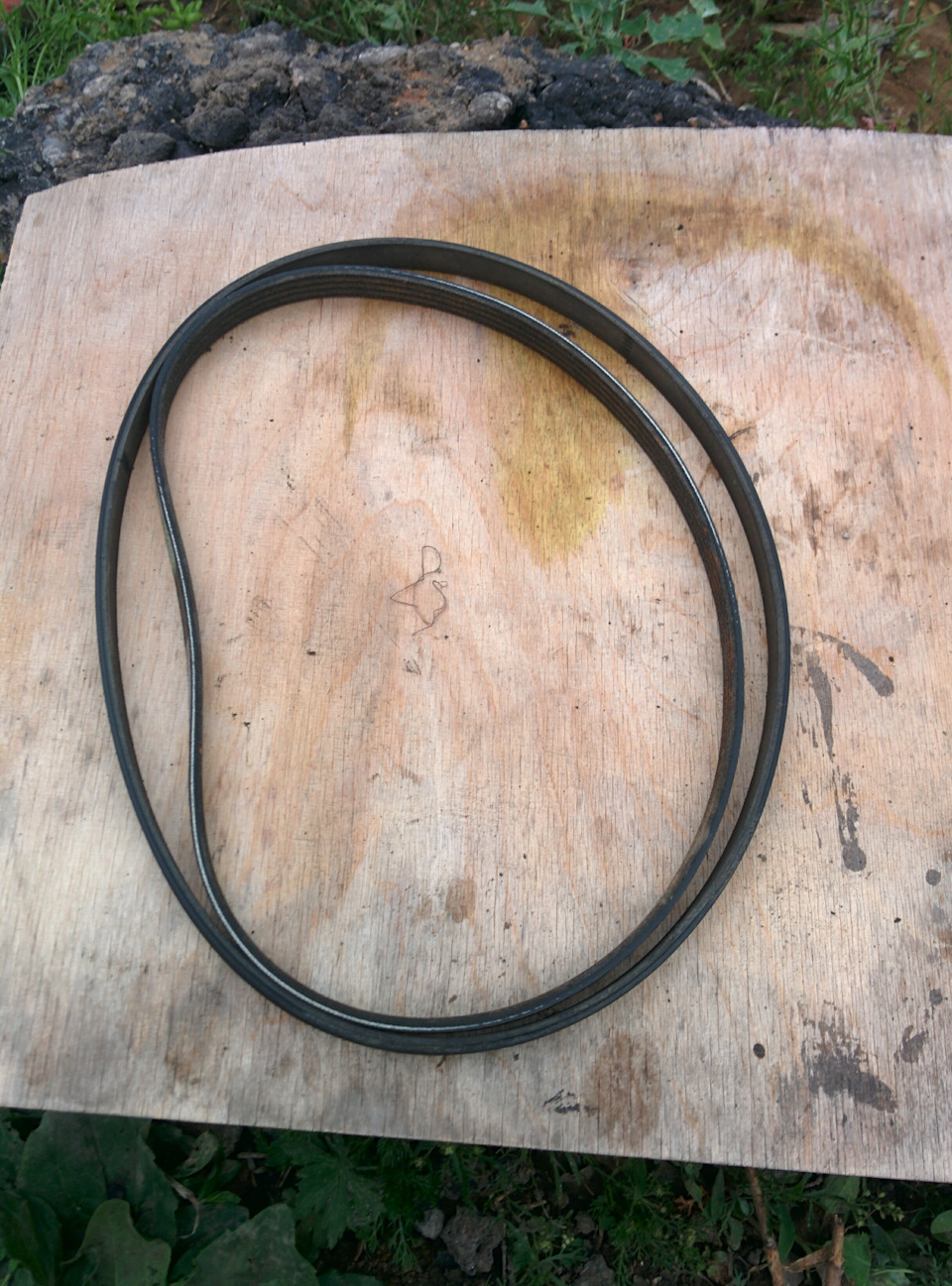

Косяк с обводным ремнем. Купил один на пробу, а он маленький. Гораздо меньше чем нужно.
Кстати все три ремня обводных одинаковые. Единственно у меня на ГУРе трехручейковый. А должны быть четырех. Ну вроде и все.
